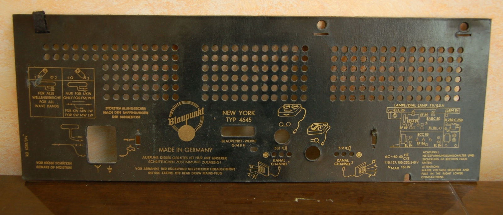

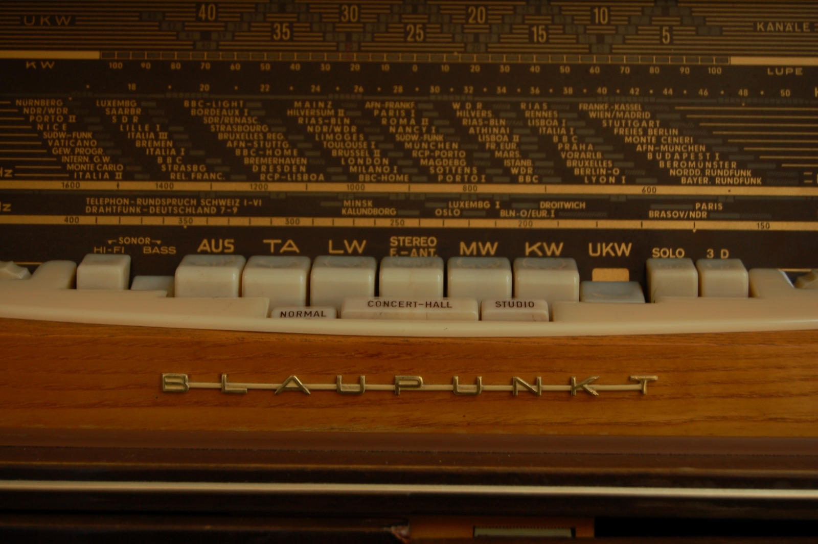

Voici mon problème. Je possède un Blaupunkt New York modèle 4645, en très bon état. Il a fonctionné pendant des années, huit heures par jours, jusqu’à ce qu’un beau jour, il refuse de s’allumer. Ayant changé d’activité professionnelle, et cet appareil se trouvant dans un atelier que je ne fréquentais plus, je l’ai laissé tel quel durant plusieurs années. Mais ces derniers jours, j’ai eu envie de le récupérer chez moi; ce que j’ai fait ce matin. (Le bougre est lourd, plus de 80 kg à ce que j’ai pu voir !)
Je l’ai branché: rien. J’ai débranché, démonté les panneaux arrière, et je me suis aperçu que le fusible était noirci. Je l’ai retiré, mis à la place un très fin fil métallique; j’ai branché en ayant la main prête à débrancher; bien m’en a pris, car immédiatement, une forte odeur de brûlé est survenue. J’ai tout de suite débranché (il n’est pas resté branché plus de 3 secondes); et donc il est en panne.

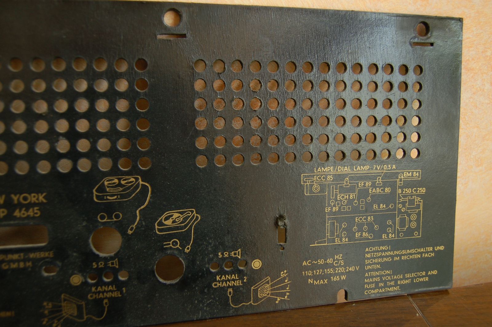

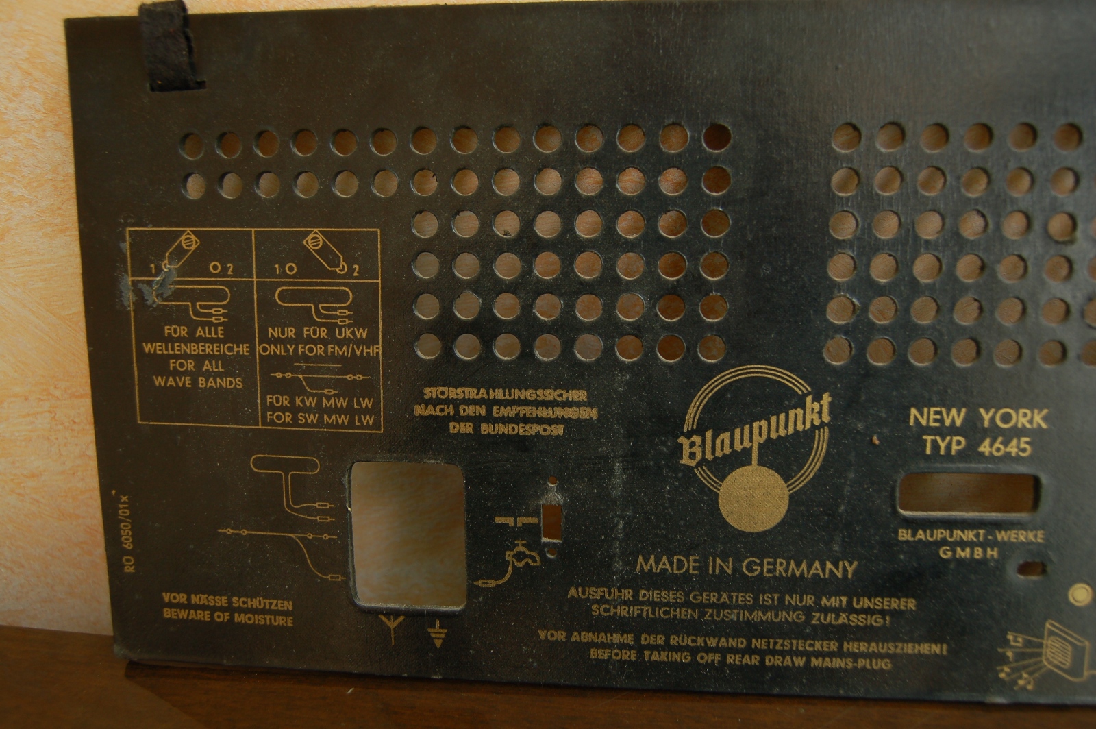

Le modèle est bien « New York 4645 », comme indiqué sur la plaque de fond.

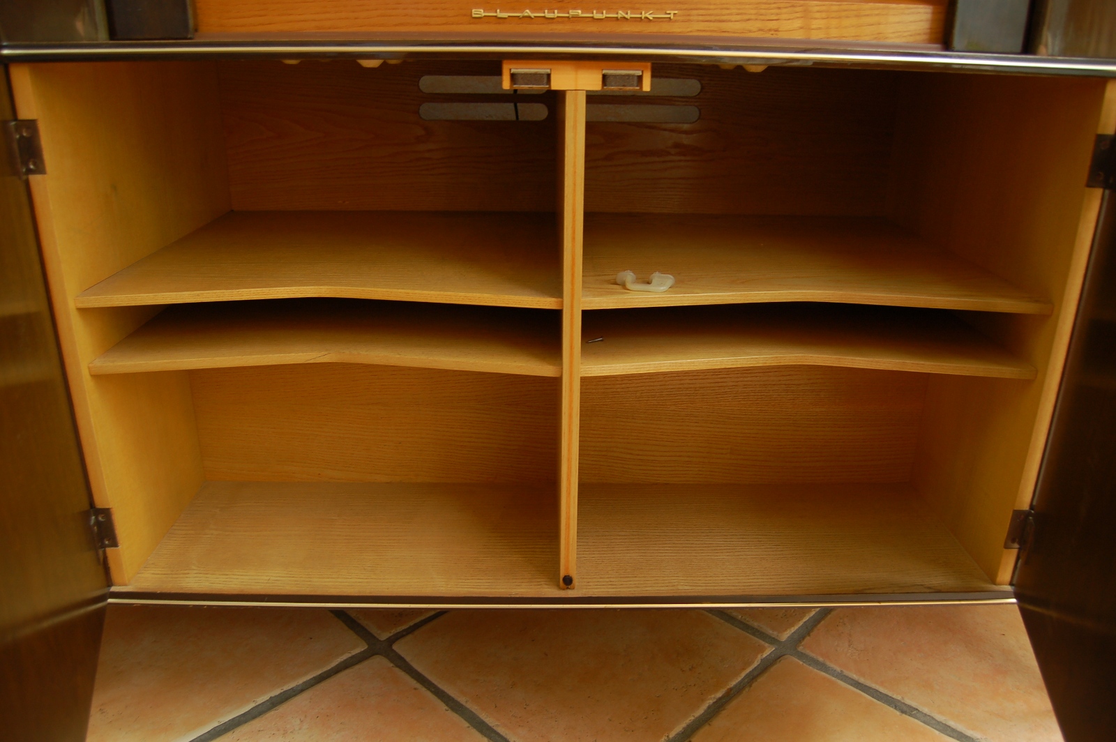

ledit transfo est dans le bas du meuble à l’écart du chassis et relié à celui ci par plusieurs faisceaux de cables branché sur des support 7 ou 9 broches.
