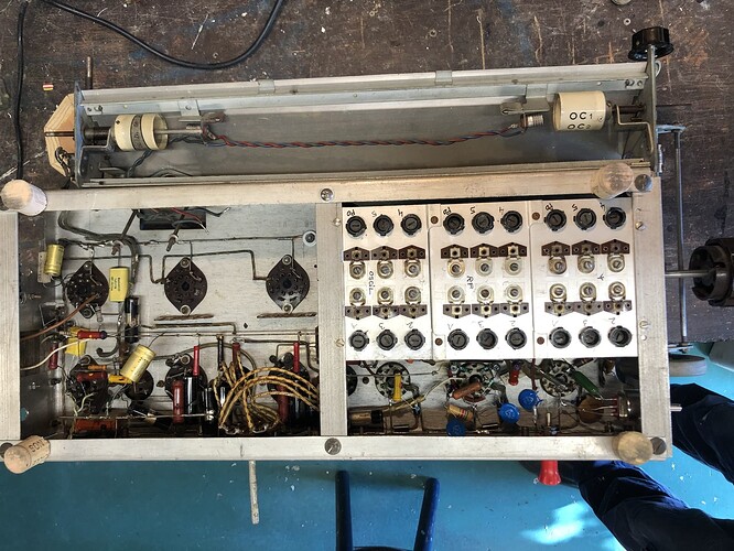

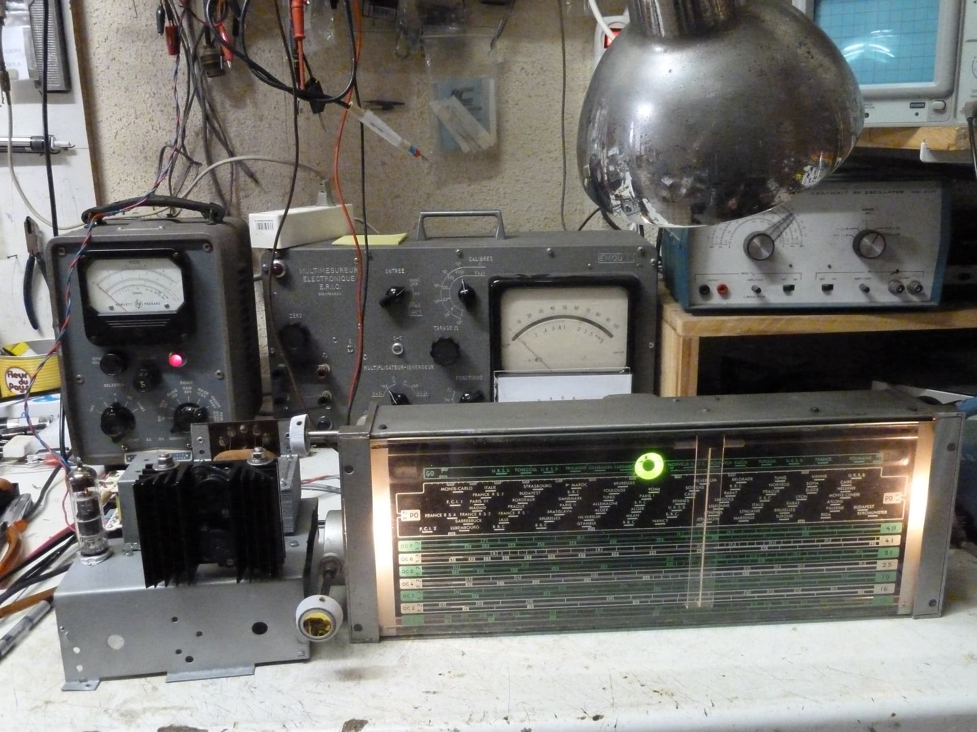

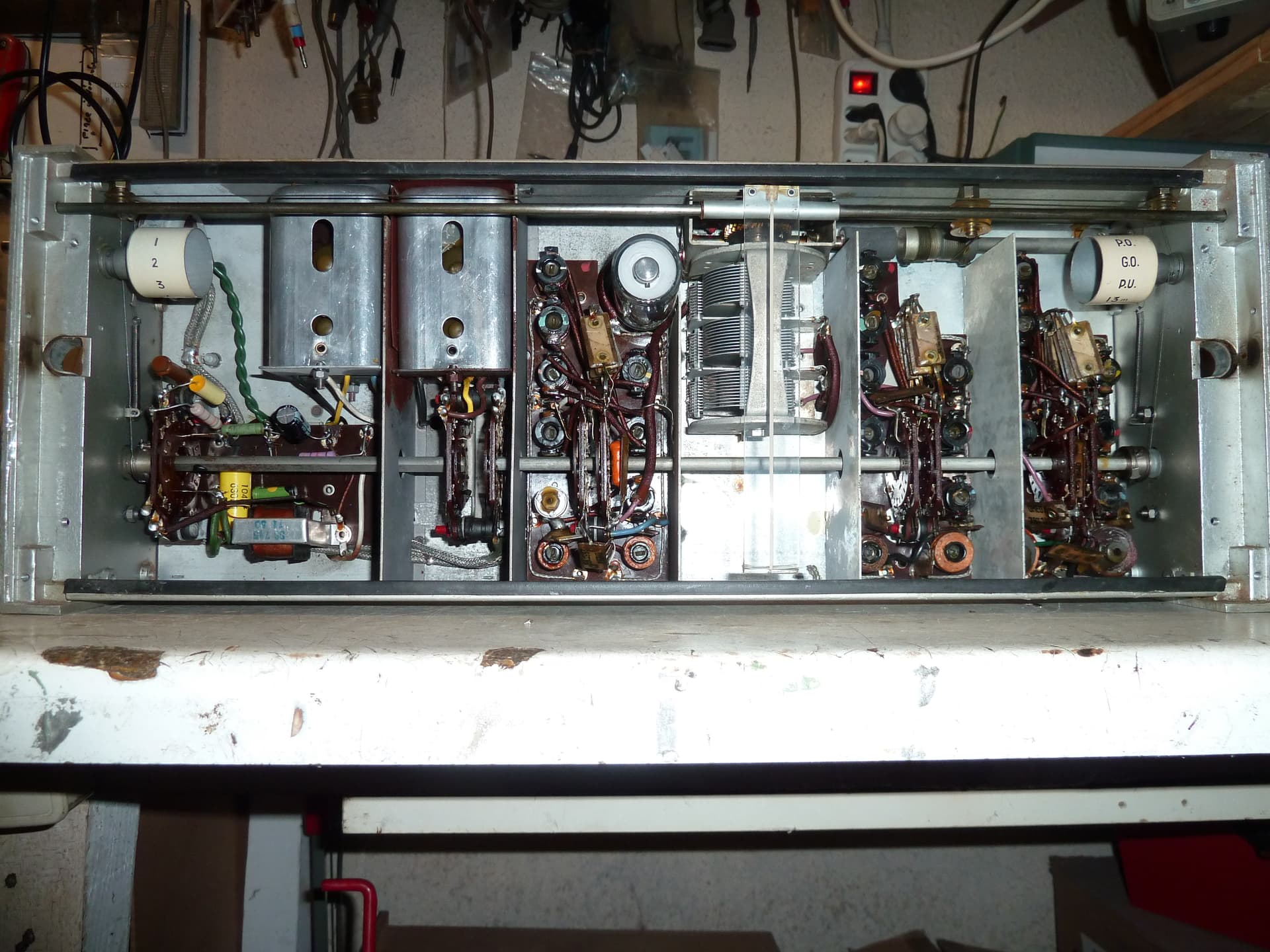

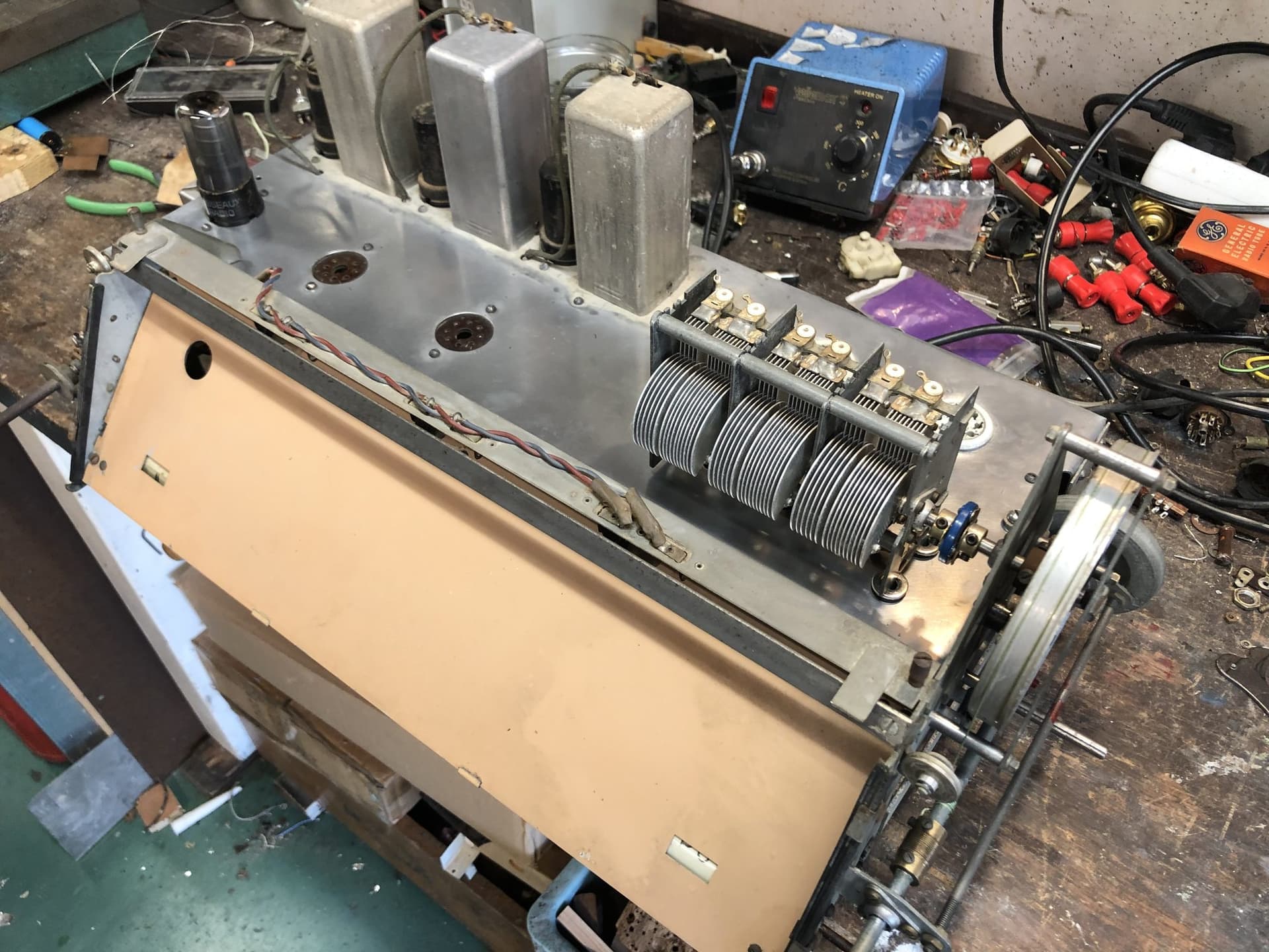

Je donne des nouvelles de ce bloc colonial 63 et son châssis « fait soi-même ».
Il a déjà meilleure allure. C’est un 6 gammes de 600kHz à 25MHz, 3FI à sélectivité variable, c’est un bonne base pour l’époque (le bloc est estampillé 27 déc 1951).
Le jeu de lampes d’origine est 6SK7 6SA7 2x6SK7 6Q7, il a été dépanné avec le strict minimum de restauration. Bon, il accroche (20Hz) en bas de gamme PO, facile je parie pour du découplage d’alim des FI (les condos sous verre sont encore d’origine, et il n’y a aucune régulation de Ug2).
Je n’ai toujours pas décidé pour une refonte complète avec des novals, je continue à expérimenter avec des octals, histoire de m’économiser de la scie sauteuse et perceuse avec de la tôle neuve.
Après modif, c’est actuellement 6AC7 6N7 2x2SK7 6Q7 6V6… et ça marche mieux! Enfin presque, il accroche toujours en bas des PO, et je ne reçois plus rien au dessus de 20MHz alors qu’il y a quelques stations commerciales… Je n’ai pas encore sorti le géné HF (à lampes), fait trop chaud… On va trouver, patience… En tout cas, l’OL assume sur toutes les plages. J’espère que c’est un problème de lignage et non la 6N7 (double triode audio) qui tire la langue utilisée en Pullen.
Il reste de la place pour 2 lampes, et je lorgne sur un détecteur de produit et BFO, en réutilisant la 6SA7 et une 6J5 (FI de 470kHz).

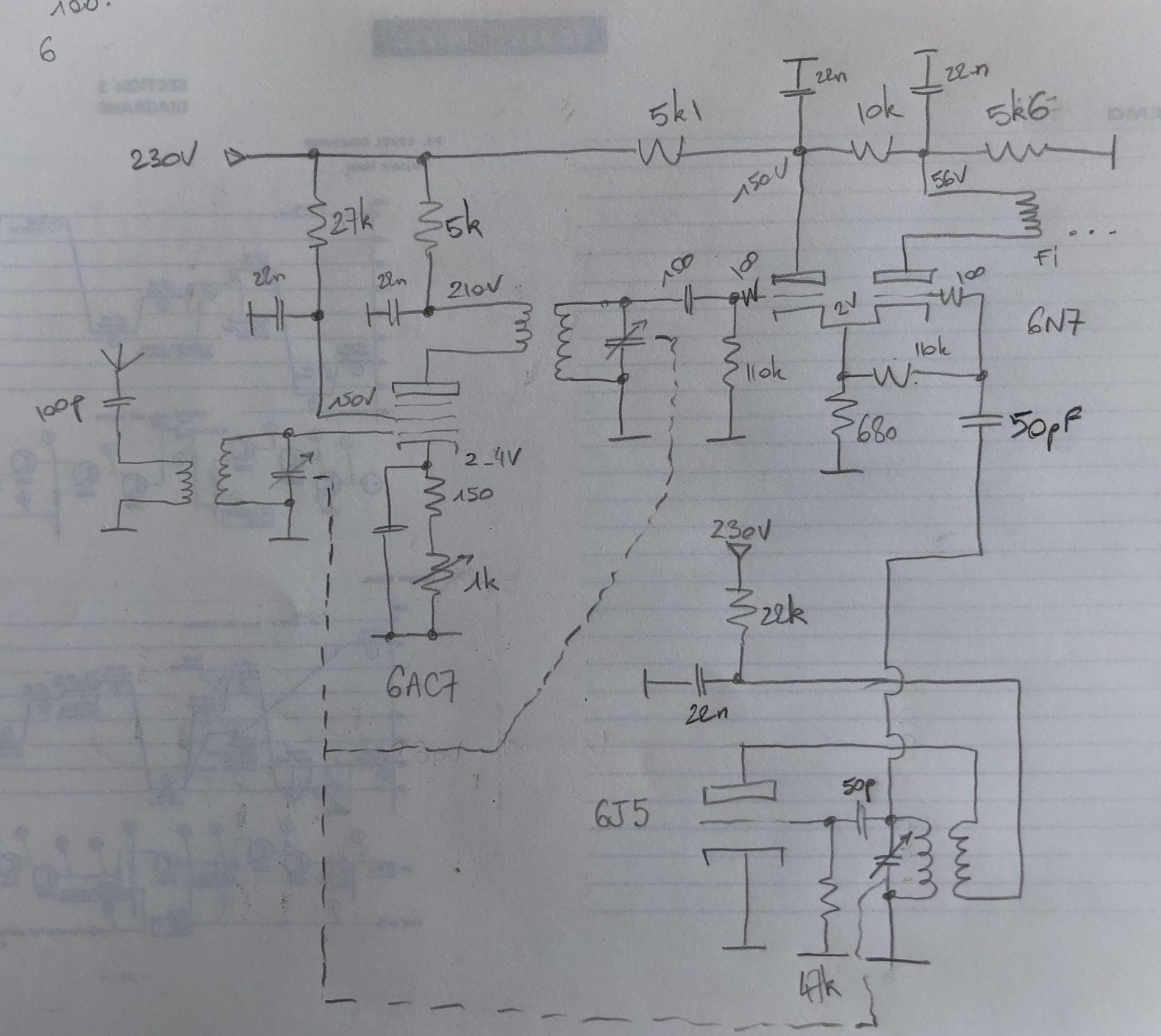

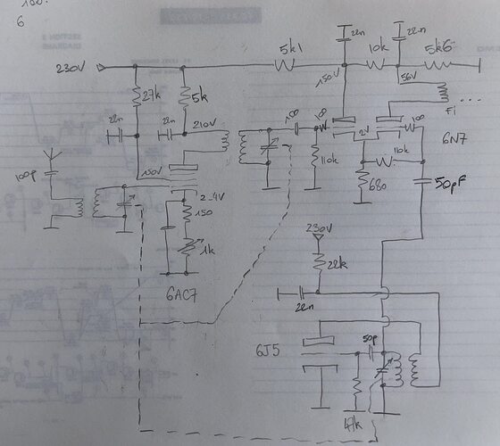

Sans être particulièrement curieux, j’aimerais bien voir un petit bout de schéma, concernant le remplacement de la 6SA7, par une 6N7 , même, vite fait sur le coin de la table, a main levée. Merci.
Et hop là, c’est fait:
Attention, il reste à confirmer que >20MHz ça marche encore… En dessous la réception est plus forte qu’avant (à l’oreille… mon oreille…)

J’ai bricolé avec un Colonial 63 daebut des années 60 (don d’un OM voisin car à l’époque on s’aidait énormément et les réunions du Ref étaient des bénédictions) ,et je confirme que c’était totalement sourd passé 20MHz
C’était du essentiellement à la longueur des fils dans le bloc et je vais essayer de retrouver les modifications que nous faisions à l’époque

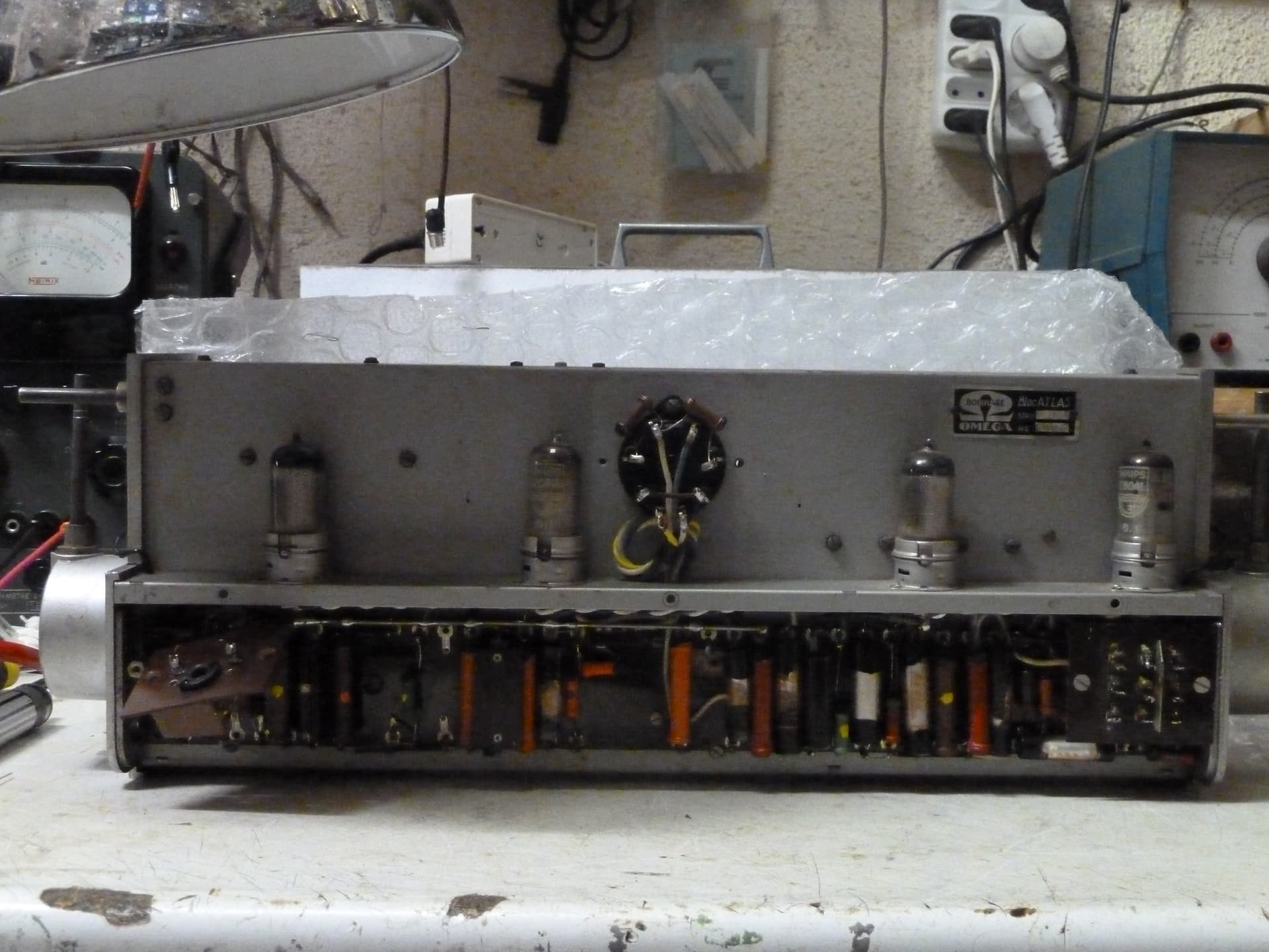

Avec 2 types
de lampes: un ensemble Rimloct , c’est celui de la photo
et l’autre équipé de miniature 7 broches
Je me doutais qu’il s’agissait de ce type de montage . Il y a peu, mes élucubrations, m’ont amenées, a faire a peu près, la même chose (bien sûr, il n’y a pas de secret ), et, j’avais obtenu, de forts bons résultats, avec une 6J6 (bon, elle a été faite, pour ça, c’est facile ). Si tu veux, toi aussi, faire cet essai, j’en ai de toutes neuves et, je peux donc t’en donner une, par contre, c’est une miniature.
J’oubliais, mon OSC, était équipé d’une 6C4 (également miniature) .

La 6N7 est quand-même un tube aux caractéristiques assez particulières. J’ignore ce qui vous fait supposer que celles-ci seront particulièrement favorables ici. Le circuit, quant à lui, produit plutôt une soustraction qu’une multiplication, que l’on attendrait d’un changeur de fréquence.

Cette 6N7 est un tube bizarre, ce que l’on remarque déjà en lisant les feuilles techniques. Ainsi, la dissipation maximale de plaque diffère selon la classe, ce qu’il m’est difficile de comprendre. Le tube semble conçu pour travailler copieusement avec du courant de grille. Certes, ce n’est pas le seul. On peut aussi lire, que l’on peut obtenir 20 W de sortie avec 2 tubes, avec 4 % de distorsion harmonique dans le cas dit « idéal », qui est d’ailleurs mal expliqué.
Pour la théorie du changement de fréquence, je vous renvoie vers Wikipédia et les ouvrages de base, qui l’on expliqué tant de fois et certainement bien mieux que je ne saurais le faire moi-même.
