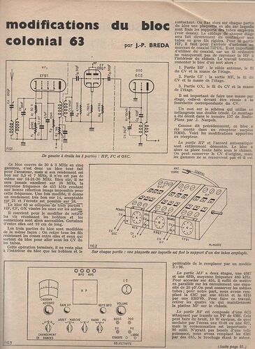

Je crois que j’ai trouvé l’article que Georges fait référence, la « page 53 »:
Pour revenir au Pullen, ce n’est pas en apparence « qu’un » ampli différentiel, en fait c’est l’alimentation très différente de chaque triode qui compte. L’oscillateur influe sur la pente de la dernière triode. Il vaut mieux lire l’article plutôt que j’essaye de le résumer.
Cette double triode, sur la page 53, est vite expliquée. La triode de droite n’est qu’un circuit cathode follower pour le signal de l’oscillateur, qui ce trouve appliqué à la cathode de la triode de gauche, sur la grille de laquelle vient le signal provenant de l’ampli HF. Il y a donc simple soustraction.
Les choses ne sont pas tellement différentes avec le montage « Pullen ». Ici, c’est le signal de l’ampli HF, qui passe par le « cathode follower », pour être appliqué à la cathode du tube de droite. Le signal de oscillateur vient par la grille. Je trouve l’originalité du montage plutôt limitée. Je redoute même des problèmes aux fréquences élevées en raison de la capacité entre cathode et filament. Du côté des anodes, rien de spécial.

hihihi, le schéma de la revue est erroné, je n’avais même pas vu. Il est où le premier transfo FI?
On ne le voit pas sur le schéma, mais juste le bout qui y va. Ce sont les deux anodes de la 6BQ7 réunies.

La modification du bloc pour des résultats améliorés sur la gamme la plus haute est décrite dans cet article il s’agit essentiellement de réduire la longueur des connexions
C’est là une recommandation toute générale, que l’on peut donner. J’y ajouterai encore celle de ne pas trop s’écarter du montage prévu pour le bloc en question. Sur un dessin, un oscillateur Meissner a l’air tout simple, mais cela fait oublier que de nombreuses choses doivent bien aller ensemble: le couplage, l’amortissement, l’alimentation, le rapport L/C, le facteur Q, etc.

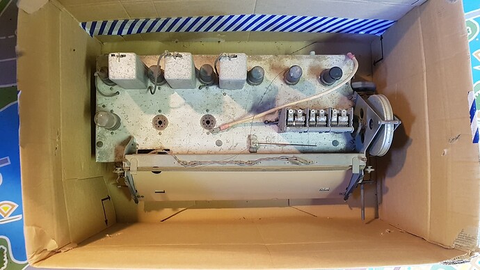

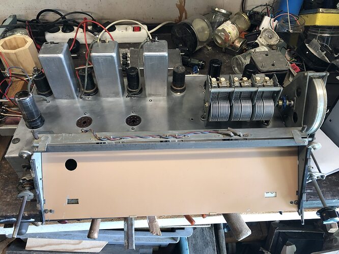

J’ai un peu bataillé sur ce châssis amateur, j’avance par étapes tranquillement entre deux attaques de moustiques tigres. Quelques photos pour le plaisir du avant/après.
Je me suis attaqué aux étages FI et profité pour lustrer le dernier coin qui manquait.

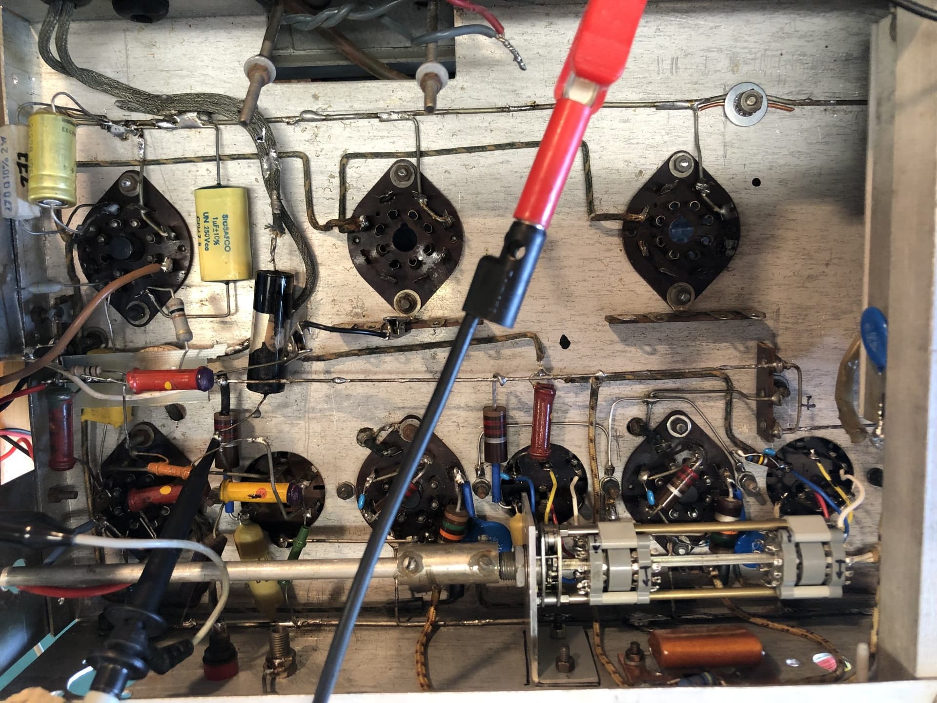

Dessous coté FI, grosse reprise du câblage et découplages, à comparer avec la photo déjà postée
On peut voir que seule la détection/CAG est encore d’origine, et ses jours sont comptés…
Je ne résiste pas à mettre cette vidéo très courte où je défile le rotacteur de sélectivité maxi à la plus large. J’en ai bavé pour y arriver, noyaux bloqués et un mica dans les choux. Il y a plein de prises intermédiaires sur ces modèles de FI, apparemment il s’agit des supersonic (8 broches!)
