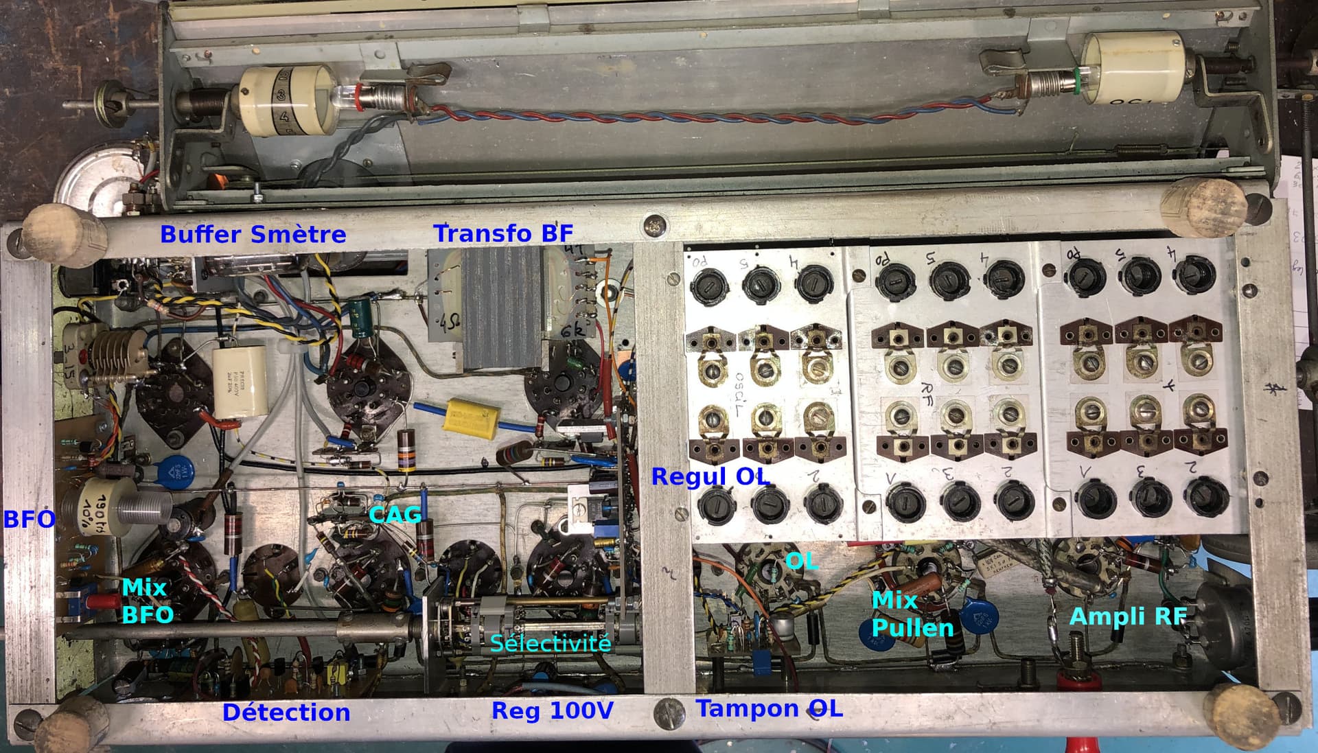

Bloc colonial 63 & octal

Les capas d’origine du circuit bouchon sont, le CV céramique (les 2 fils orange/rouge), la capa réglable (cylindre jaune), la capa fixe au « sommet jaune ». C’est cette dernière qui foutait le b… car en mettant les C « noires », j’ai remplacé la jaune par une sans compensation. La stabilité s’est améliorée…

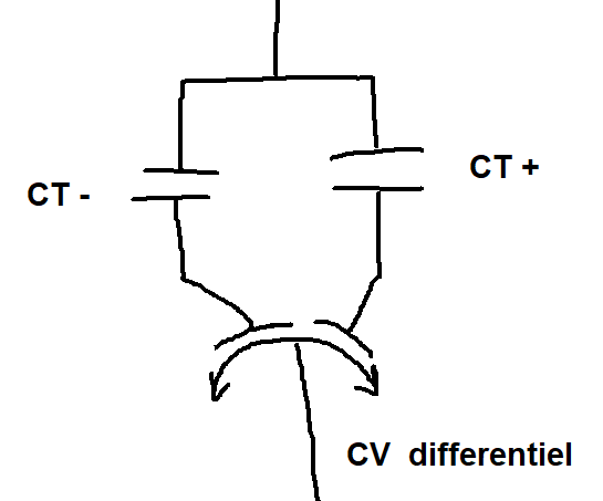

condensateur a coeff de T° reglable
Pour confirmer tout ça , j’ai toujours vu des condensateurs avec un coeff négatif dans la compensation des oscillateurs , même dans le vénérable HRO(1935) et il existe des gammes spécifiques meme dans les condensateurs modernes comme cité précédemment
Les condensateurs sont même disponibles sans enveloppe extérieure pour réduire le temps de réponse , un exemple est donné par Collins pour la compensation de ses fameux vfo
Voir même des ajustables pour pouvoir doser finement la compensation

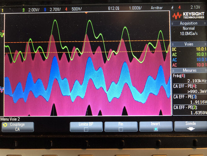

Un résumé pour ceux que l’aventure tente, écouter la BLU sur un poste qui ne l’a pas:
  • Cette bobine est plus stable. Il faut attendre 10 minutes de chauffe général, là on ressent bien que l’OL doit se stabiliser.
  • J’ai une plage de +/- 4kHz autour de la FI, le peu que j’ai testé, aparemment c’est suffisant, ni trop pour que le réglage soit faisable.
En rose, le signal sur la cathode du détecteur de produit (une triode en mélangeuse), en bleu le signal récupéré sur la plaque, en vert après filtration passe-bas.
Quelque chose à améliorer?
  • J’ai l’impression que le signal FI est trop fort quand je vois sur le signal bleu que le résiduel de porteuse change de signe plusieurs fois sur l’exemple.
  • J’ai mis la triode mélangeuse « au milieu du réseau de courbes », et non près du cut-off, c’est bien ça?

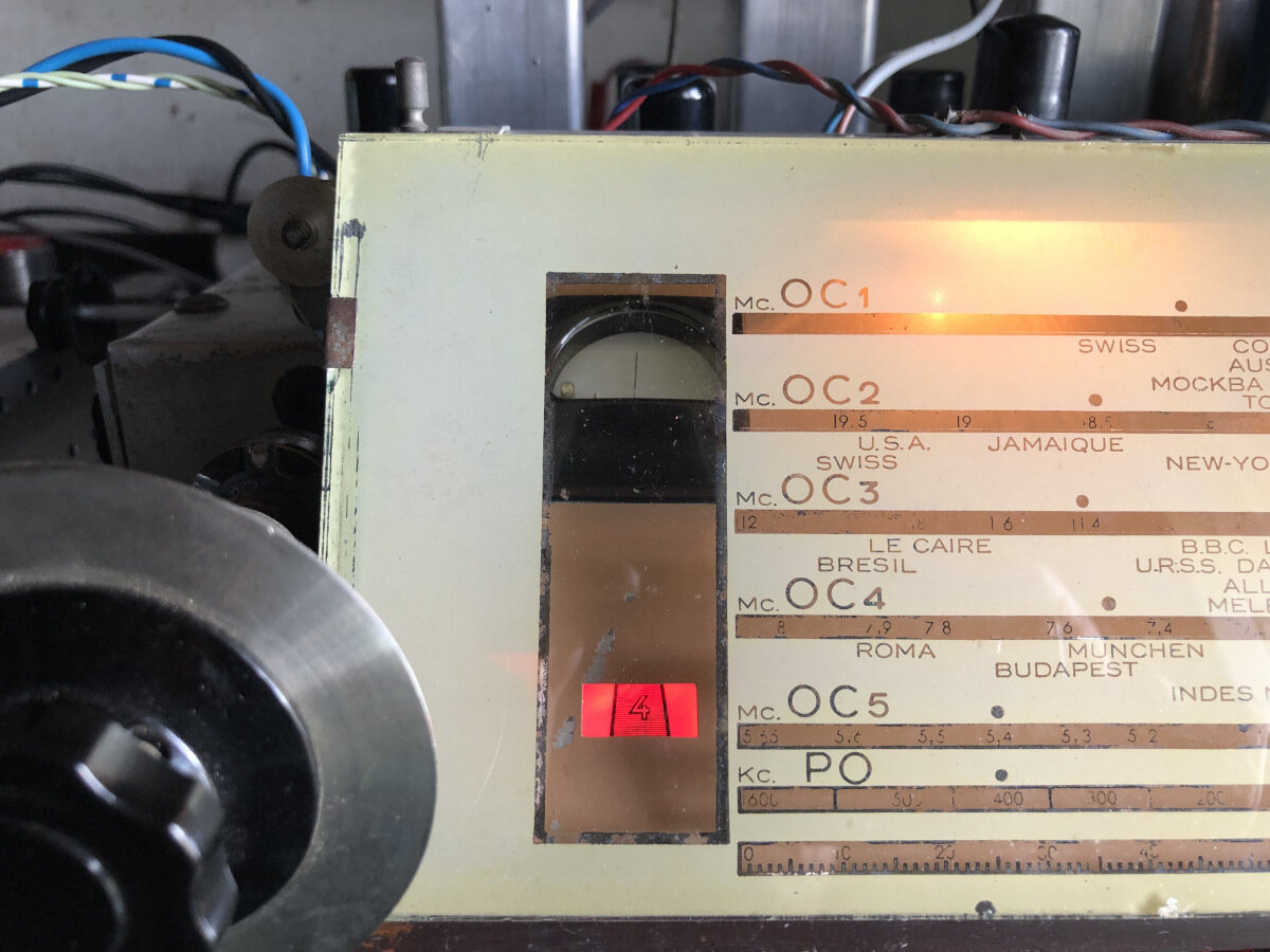

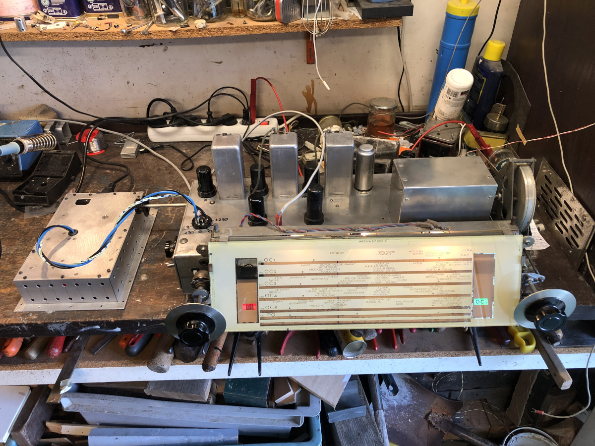

Bonjour la compagnie,
Je poste les dernières photos du récepteur fini
Alim déportée qui pourra être vissée sur le flan de la boite.

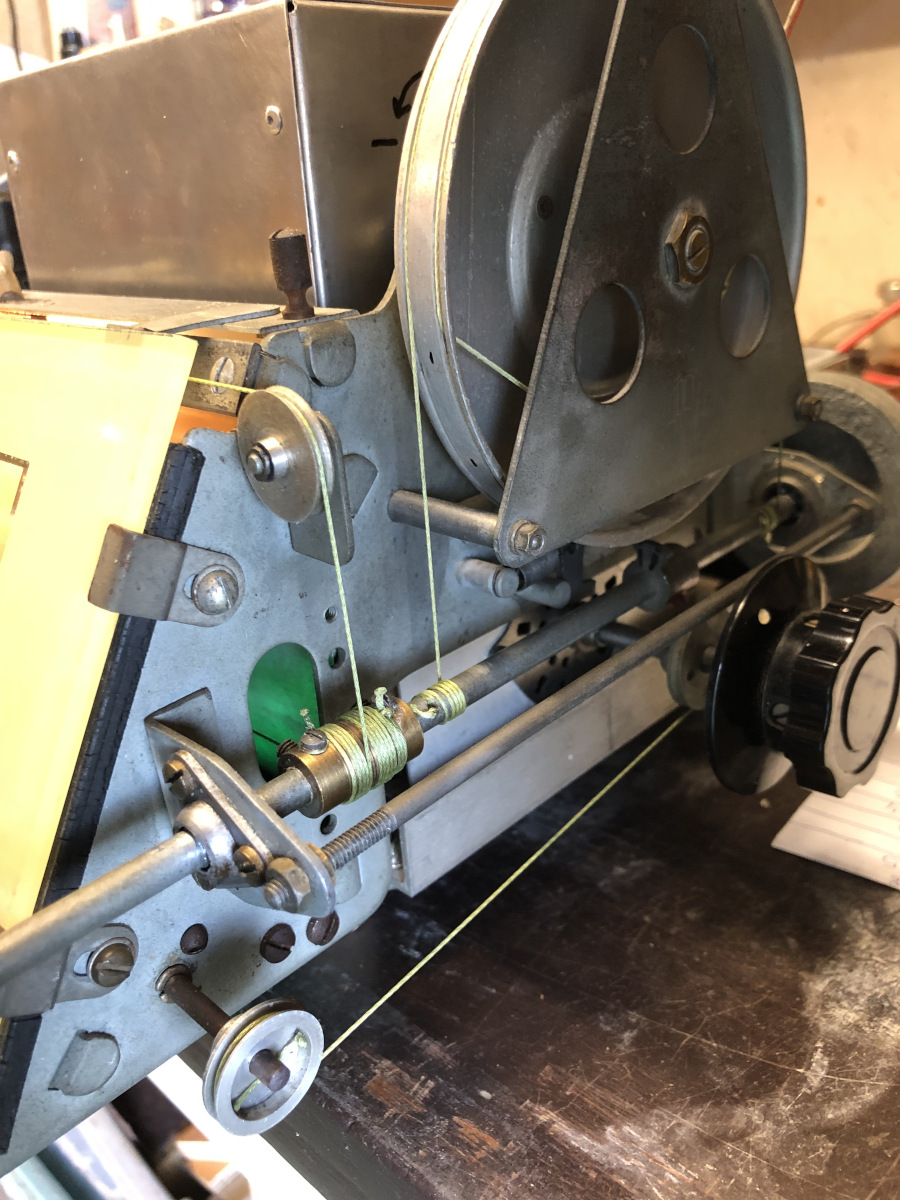

Œil magique remplacé par un galva, plus précis pour régler l’accord. Il permet aussi de juger du gain manuel de l’ampli RF (une 6AC7)
Le détail de la ficelle, qui servira à d’autres, c’est du fil de pêche au gros, si vous ne connaissez pas l’astuce.
Merci à @Alfred_31 et @Radioman33 pour les pièces…
C’est fini.

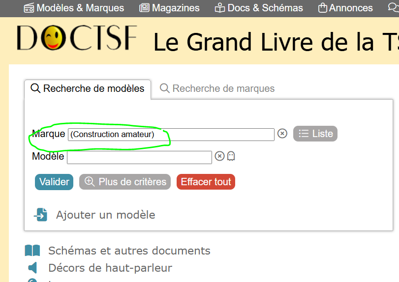

Bravo
et une fiche pour passer a la postérité ?
OK, je prépare la doc.

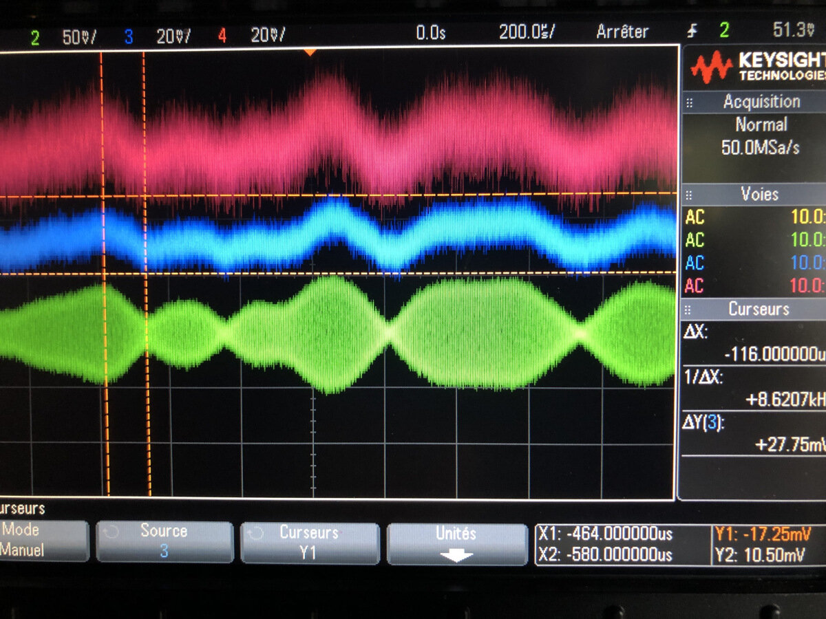

Au fait, j’ai fait une mesure de la capacité de détection, sur de la friture…
Vert=porteuse, rose=sortie diode schottky, bleu=sortie filtrée pour attaquer la triode BF.
Ça se défend non?
