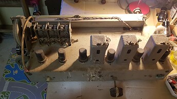

J’ai fini l’installation de la réception BLU, gros plan sur la carte BFO installée sous le châssis.
Cet oscillateur est connecté sur la cathode du mélangeur à triode (comme le Colllins 75). Le potar que l’on voit permet d’ajuster au maxi avant déformation du courant total de la 6J5. Ainsi la conversion est au max. La filtration BF est avec une bobine de relais que l’on voit.

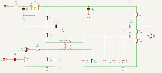

Le schéma est
Besoin d’un coup de pouce… Cet oscillateur n’est pas suffisamment stable, la tonalité des voix doit être rattrapée de façon continue et toujours dans le même sens (j’imagine la montée en température de cette plaque. J’ai joué avec de l’air comprimé, c’est l’horreur comme ça influe!). Je précise qu’en mode AM, la réception est stable, donc c’est bien le BFO qui fait des siennes.
J’ai déjà remplacé les 2 NPN par 2 jfet ce qui a amélioré beaucoup mais pas suffisamment.
J’ai joint la photo si vous voyez une erreur flagrante de choix de composants reconnus pour mon problème (ex le cv « chinois » jaune qui sert pour centrer la fréquence).

De quoi est composée la bobine du BFO ?
Bonjour Georges,
C’est de la récup, je pense à de la ferrite (noire brillante), j’ai mis 2 couches de scotch sur le plan de joint pour ne pas saturer.
Chris, je pense que le problème vient de la , il vaudrait mieux une bobine GO ou PO piquée sur bloc
Mince… J’ai des blocs d’accord de récup, on verra ce WE. A+
Il en faudra bien davantage.
Cet oscillateur est très mal compensé en température ou ne l’est pas du tout. Vérifiez tous les composants du circuit oscillant. Choisissez une bobine donc vous êtes sûr des caractéristiques, pas n’importe quoi. Revoyez les capacités et surtout leur coefficient de température. Presque tous les composants ont un coefficient de température positif. Seuls les condensateurs céramique de classe 1 l’ont négatif, le plus souvent. Si vous n’avez rien de mieux, essayez ceux que vous avez. Il vous faudra de la patience.

Quelle est donc la stabilité de l’oscillateur principal, du changement de fréquence ? Ce bloc n’est pas prévu pour la SSB ni pour un récepteur de trafic.
Bonjour Nuage,
Pour l’OL, ma seule façon de juger de la stabilité est d’observer le maintien de la syntonisation d’une station. Comme toute radio à lampes, après un certain temps (pardon pour le pied de nez à la Fernand Raynaud), la réception « ne bouge plus » et ce avec la sélectivité au max.
L’OL en place est fortement modifié, il est régulé en amplitude + jfet en suiveur (entre le bouchon LC et la grille de la triode OL une 6J5) pour alimenter les différentes grilles et CI de régul. J’ajoute, la tension de plaque 6J5 est rigoureusement stable quand la voix de « Donald » bouge. Je n’ai pas le matériel (fréquencemètre HF) pour affirmer mieux que ça, je devrais me focaliser sur le BFO.
Si d’un quelconque intérêt à partager, j’ai uniquement installé 2x22pF NPO (seule valeur à dispo) sur le circuit oscillant, en corrigeant le reste, et je suis un peu mieux stable. C-à-d, avant je devais réduire de façon régulière le CV sans jamais stabiliser, maintenant la réception (voix de canard) change (monte/descend de façon erratique,variation de l’ordre de la minute, et surtout selon l’intervenant dans une conversation). Ce WE j’attaque la bobine de face. Car ce pot ferrite est apparemment pour des fréquences plus élevées (c’est plus pour des MHz).

L’oscillateur local est bien plus critique que le BFO.
Le coefficient de température devrait être plus négatif. Si nous en sommes au pifomètre, je suggère de commencer par -330 ppm, par exemple.

Une compensation de T, pour moi c’est toujours avec une capa NPO. Pour trouver le bon taux, soit on est un pro qui a fait toute sa carrière dans le domaine, soit c’est « pifomètre »…
J’imagine que je peux mettre une NPO qui prend plus ou moins la valeur de la capa totale du circuit LC pour obtenir la compensation adéquate ? C’est la manière observée dans tous les tuners à l’ancienne que j’ai pu ouvrir en tout cas.

C’est un mauvais choix, car presque tous les autres composants du circuit oscillant ont un coefficient de température positif.
Non, on compense les variations des composants l’un par rapport au autres. Mais seule une partie de ces composants est livrable ou faisable avec des coefficients que l’on peut choisir. Certains ont même des courbes complètement farfelues, les céramiques du type 2, par exemple.

Il existe un certain choix pour les céramiques du type 1 et un peu moins pour les mica. Sinon, le choix du diélectrique. Mais c’est à peu près tout.
Oui, mais il n’est pas fait pour la stabilité requise en SSB. En CW, ça passe encore car une petite variation de la note n’est pas gênante.
Pour éviter tout malentendu, les capas que je crois appeler NPO sont celles avec une marque noire:
Ma dernière modif (2x22pF) m’a clairement supprimé la dérive constante de la première version.
Et pour le pot ferrite à changer pour une self classique, ce sera ma ultime modif pour ne pas rester dans le doute.
