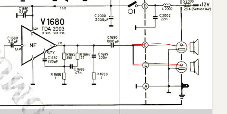

Bonsoir tout le monde et encore merci a vous rpus pour vos nombreux aides. C’est la force du réseau ! J’ai suivi vos solutions et connectée le bluetooth sur la prise DIN et relié l’alim au sélecteur AM . Malheureusement, j’ai tjrs le même résultat : j’ai le signal Bluetooth mais pas le son :sleepy_face:. La fm quant à elle fonctionne.

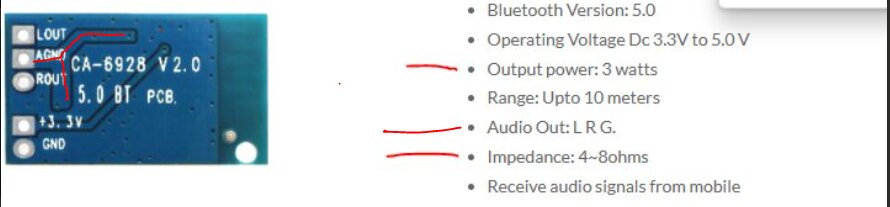

Je vous joins la reference du module bluetooth (CA 6928) et une nouvelle photo du montage réalisé ce soir.

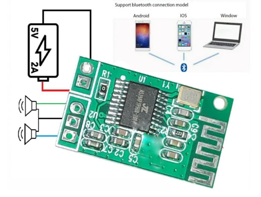

qq infos sur le branchement
il vous faut scinder le probleme en deux
d’abord faire fonctionner votre module avec un pile 4.5V
et deux petit HP extérieurs
la plan de cablage est celui la
je ne suis pas persuadé que la masse des HP ( leur point commun) soit la meme que la masse ( le - de la pile )
en ce cas la reunion des deux peut nuire au fonctionnement du module ou provoquer sa destruction

Il me semble que ce module BT ne peut pas recevoir les HP directement, car il n’est pas amplifié (pas de réglage de volume non plu). Il faudrait le branché sur une prise AUX d’un ampli pour le tester.
LB
il est annoncé sortant 3W sur 4 a 8 ohms , sans doute des watts chinois
et on vois bien que la masse HP et la masse alim sont differentes
Finalement cest ce que je disais au debut et les amplis ont des sorties en pont donc isoles de la masse…
Suffit de brancher 2 hp et on a pas besoin de lautoradio
un pont stéreo il y aurait 4 sorties , la on en a 3 ??? encore un truc etrange
Bonjour Radiolo,
J’ai fais ca et le son sort.
J’ai également connecté un ampli en sortie et le son passe également
Demain j’essai de connecter un ampli en sortie puis le la sortie d’amoli sur la prise Din.
je pense de plus en plus que vous avez un conflit de masses en la masse HP et la masse alim quand vous montez votre module sur l’auto radio
Votre auto radio est mono ou stéreo ?
d’apres le schema il me semble mono

donc il faut convertir la sortie de votre module blue tooth stéreo en mono si l’auto radio est mono
Oui, ca doit bugger des qu’on relie les masses

Si je ne me trompe pas, il s’agit d’un stereo puisque 2 sortie hp L&R.
