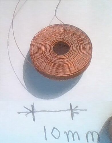

Bobinage nid d'abeille sur Laurent C12C
bonne idée je vais lui en parler
voila le dernier bobinage avec le tendeur automatique pour le fil
plus rien a faire juste a regarder
je penses que je suis au point je vais attaquer les vraies bobines
j’ai fait un test sur un noyau inox poli miroir pour voir si je pouvais extraire la bobine

Le premier test en vrai grandeur
juste un misere en cours de bobinage
voila qu’a la moitié de la 2éme bobine il apparait sur la bobine debitrice un papier rouge et dedans un joli noeud en 8 sur le fil
apparemment il y a une casse de fil a la fabrication de la bobine.
pas question de faire une epissure au milieu d’un nid d’abeille
j’ai debobine le debut de la 2éme bobine et fait l’epissure entre les deux
les reste s’est termine sans problemes
plus que 3 a faire …

non actuellement je fonctionne avec une une corde a piano de 1mm pliée en epinge a cheveu
cela permet de faire des bobines tres proches les unes des autre
par contre si tu avais de bonnes photos ou un plan cote du pied de biche je suis preneur
