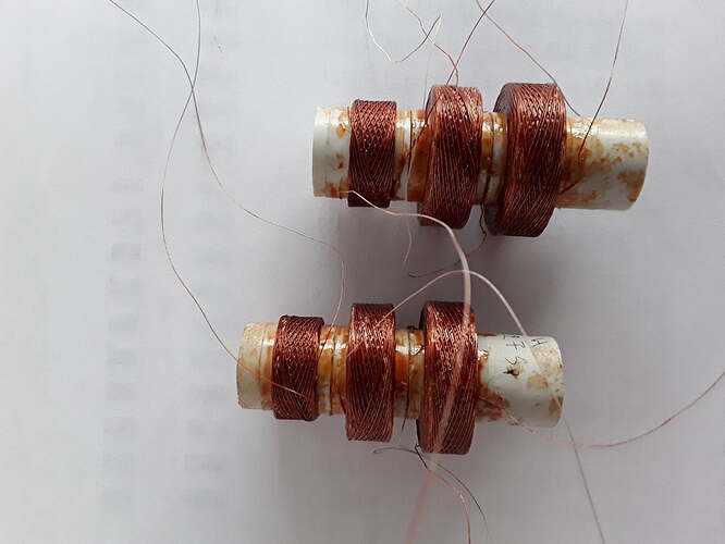

Bobinage nid d'abeille sur Laurent C12C
pour les besoins d’une future restauration
j’ai qq bobines comme cela a refaire
j’ai donc entrepris de configurer ma bobineuse Laurent pour le nid d’abeille
Realisation des pieces manquantes du mouvement oscillant
Realisation du guide de bobinage
calcul des pignons necessaires pour le pas du bobinage
il me reste a ajouter une poulie pour pre guider le fil au bout de qq centaines de spires le doigt souffre…
apres quelques bobinages ne ressemblant a rien du tout que je ne qualifierai pas de tests valides
cela commence a donner des resultats
les 3 dernières tentatives , la derniere a des pignon de 50 et 52 dents
cela commence a donner des resultats interessants
les premiers essais ont etes menes avec du fil de 16/100 le dernier avec le fil du bon diametre 12/100
celui la je l’economise car il est rare

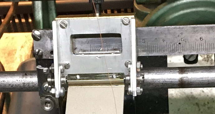

la modif d’hier
devant la difficulé a deplacer d’un cote precise les guide fil j’ai fait cette adjonction.
un vieux pied a coulisse a 3 sous a ete modifié pour le monter sur la barre portant a l’origine le guide fil
cela permet de deplacer celui ci d’un valeur bien precise sans rien demonter et tout re regler apres
J’ai aussi ajoute un comparateur ( debrayable ) monté sur la barre guide fil pour mesurer exactement l’amplitude de son deplacement et regler plus facilement la largeur de la bobine .
J’ai réalisé ces bobines avec une petite machine de marque Ginouvė, c’est pas facile il faut y aller à taton suivant le diamètre du fil du mandrin et le décalage des pignons ,il faut jouer sur les trois !
Pour le démarrage j’utilise du double face sur le mandrin
Salutations Jean-Luc
je met un peu de vernis a ongles pour le demarrage
en cours de bobinage il faudrait du collodion dissous dans l’ether , c’est Pierre Roque qui m’avait donne cette astuce mais il n’est plus la pour me dire ou il l’avait trouvé , donc je n’ai pas ça
j’ai encore de la gomme laque ,j’en ajoute au fur et à mesure ,si le bobinage creuse au centre fil trop gros où décalage des pignons trop faible !
Voir aussi si c’est simple vague où double vague

cote pignon j’ai compris les inter actions suivant le diametre du fil et du mandrin
j’ai etabli un formule mathematique approchée qui permet de comprende les phenomenes
ceux que j’ai a refaire sont des simple vague
mais tres serres entre eux le principale difficulé est le guide fil

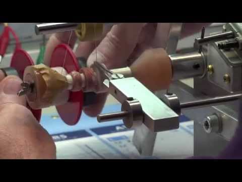

j’ai realise ce modele qui fonctionne bien
j’ai aussi mis en ligne le document Laurent explicatif sur le nid d’abeille et le choix des pignons
par contre je n’ai pas reussi a realiser le pied de biche decrit dans la doc, les tests ont etes infructueux : le fil sort de la gorge et si je l’approfondis ça ne fonctionne pas du tout .
si qq’un en avait de bonnes photos
c’est cette piece
