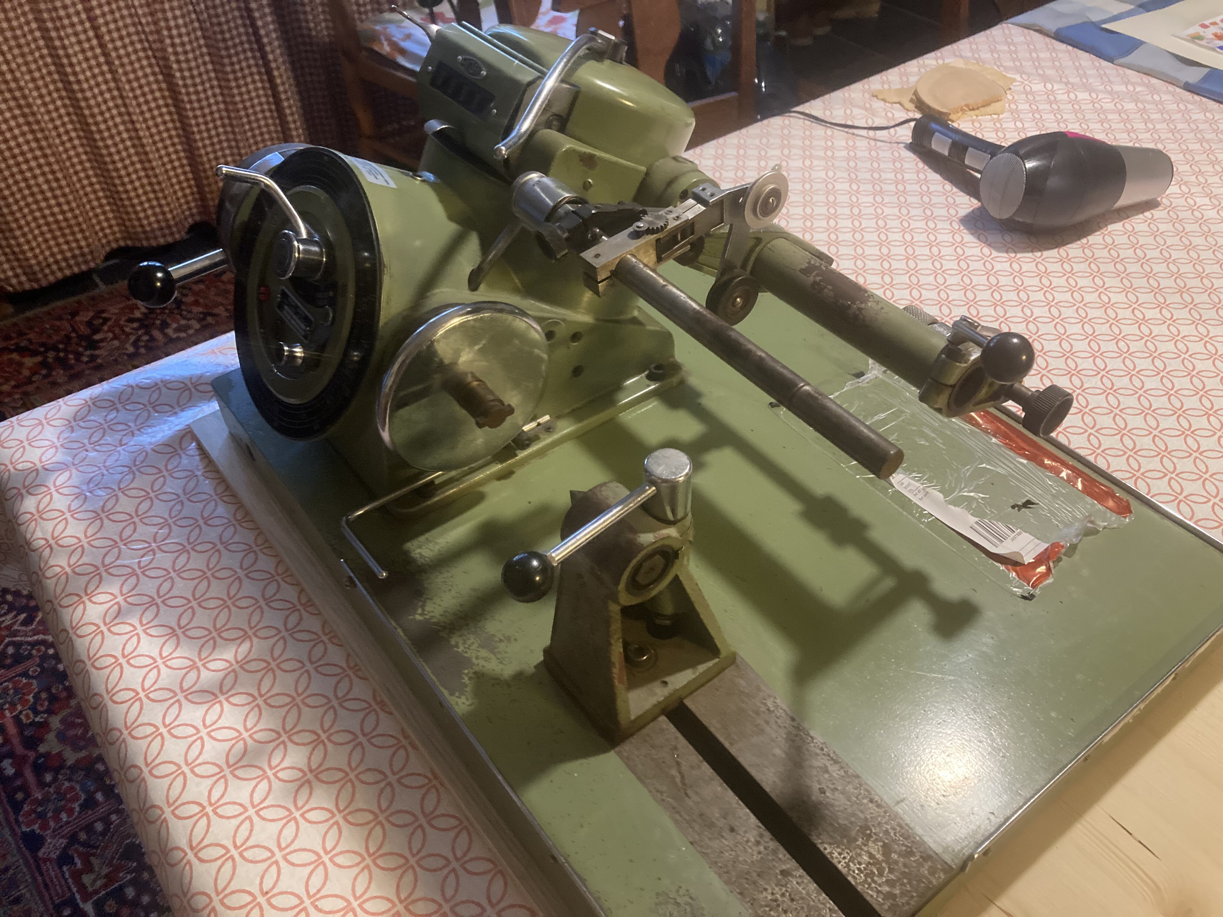

Ravi de faire parti de ce forum. Je suis depuis peu l’heureux propriétaire d’une bobineuse Micafil OFA que j’ai acquise afin de pouvoir refaire les bobinages de magnetos de vieux moteurs thermiques. Ma machine semble en très bon état mais il manque malheureusement quelques pièces: telles que le moteur et le dévidoir et surtout le manuel de la machine. Que me conseillerez vous pour le moteur ? J’ai cru voir dans d’autres postes qu’un moteur de machine à coudre avec pedale est adapté mais quel puissance et vitesses de rotation faut il prendre ? Certains ont ils déjà fait ce type d’adaptation ? Et concernant le dévidoir, auriez vous une idée où je pourrai en trouver un? Ou en fabriquer un ? En bref je suis preneur de toute information, photos, conseils concernant cette machine. Le graal serait bien sûr de trouver le manuel de maintenance …
Je vous remercie par avance et je serai vraiment très heureux de réussir à remettre ma machine en fonction.
A bientôt :slight_smile:
Yann

J’ai remis la mienne en route avec un moteur triphasé 1/2 CV, il faut ça minimum, mais depuis un peu de matériel c’est empilé dessus!

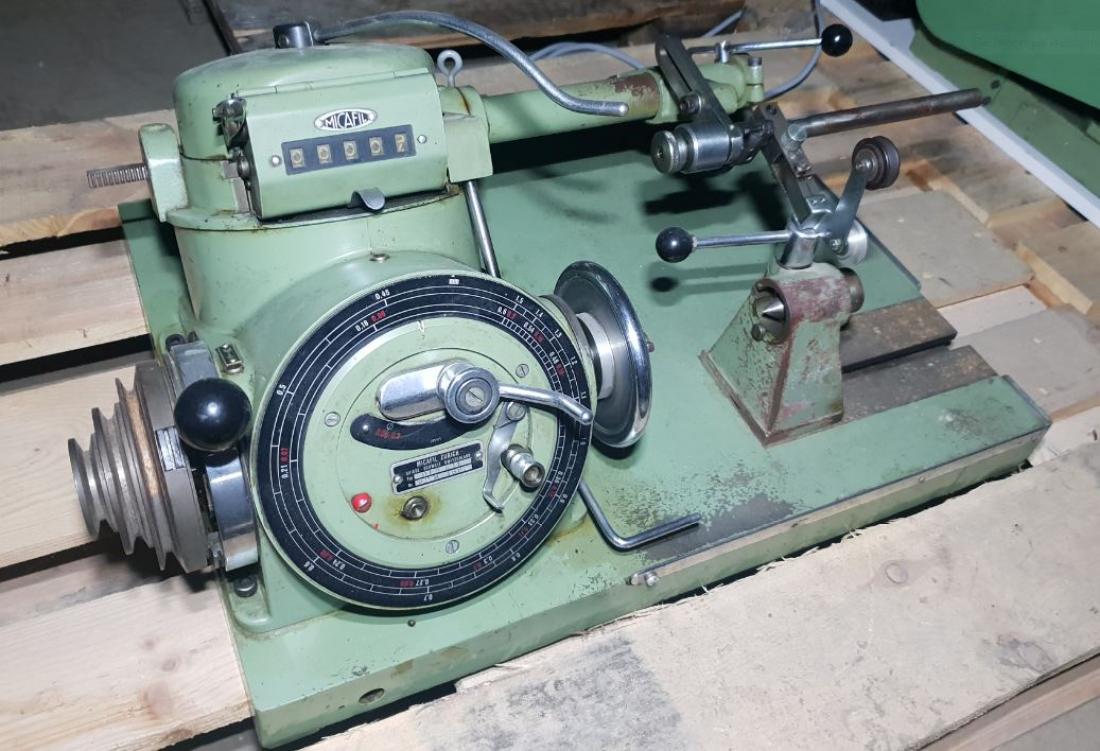

Quel dommage que ce types de machines ont été ferraillé, ce sont de très beau objets je trouve. Heureusement que quelques unes ont été récupérées. J’ai trouvé la mienne chez un revendeur de machines outils en Allemagne.
Voici quelques photos supplémentaires de ma machine
Que pensez vous de ce moteur ? Je n’ai malheureusement pas de tri chez moi …

Il y a mieux et surement moins cher! un modèle 1/2 CV a condensateur doit se trouver à moins de 100€!
J’en ai vu un ce dimanche en brocante mais triphasé 20€!
Mal barré pour la doc, elle n’est plus a sa place j’ai du la déplacer, mais ou? je perds tout en ce moment!
Un atelier de la SAT à Montluçon, mais il y en avait un avec que des Micafil sur 4 rangées et près de 100 m de long
bonsoir, un petit moteur tri peu tourner en mono avec un condo.
un tri il perd environ 1/3 a 1/2 de sa puissance ( sauf si on crée un vrai reseau tri avec un moteur compensateur mais c’est un grande complication pour un petit moteur tri
il vaut mieux un vrai moteur mono

Voici de la doc si ça peu vous aider, j’ai la même machine.
Gaby
Bobineuse OFA II.pdf (3,6 Mo)
@Wat29
Il y a eu un éclair cette nuit dans ma petite tete et les neurones se sont reconnectés!
Ma doc est beaucoup plus complète que celle de @Gabriel_Rouiller et scannée en HD!
Il y a meme les dévidoirs!

voila la fiche complétée de tout ce que l’on a pu trouver , merci a tous les participants
