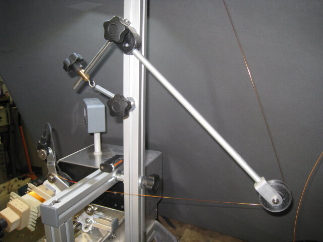

Le dévidoir doit être adapté au type de bobinage.
Par exemple, s’il s’agit de bobiner sur des carcasses de section rectangulaire, ce qui est le cas dans le cas des transfos BF ou d’alimentation, il faut tenir compte de l’accélération variable du fil et le dévidoir doit être muni d’un « pantin » capable d’absorber cette accélération.
Voici par exemple celui que j’ai placé sur ma bobineuse maison.
IMG_1818
Le dévidoir simplifié que j’ai fabriqué:
IMG_1796
La roue est munie d’un tampon de feutre et on peut appliquer plus ou moins la force d’un ressort pour freiner le fil.
Je peux montrer des photos de détail.
Il convient à des diamètres de fil supérieurs à 0,05mm, en dessous, il faut passer à un autre dévidoir.
Comme je l’ai précisé plus haut, il faut changer de réglage quand on change de fil, et c’est galère si le réglage n’est pas gradué.
Quand j’aurai le temps, c’est à dire vers 2099, je pense fabriquer un dérouleur avec un frein électromagnétique que je pourrai régler en courant…
cdt,
Gérard
