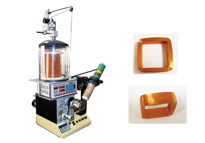

jusqu’à 240V ça va au dela c’est plus problematique
On peut fabriquer un tendeur de précision en utilisant un tout petit moteur à courant continu alimenté (en inverse) par une tension variable.
Un petit moteur tel celui d’un lecteur de cassette suffit.
On asservit la tension au moteur de broche.
Le petit moteur est court-circuité par un relais quand la broche est à l’arrêt.
J’ai testé cette solution il y a quelques années, j’ai abandonné par manque de temps.
cdt,
Gérard
Alimenté par un générateur de courant il a un couple constant indépendant de sa vitesse de rotation imposée par la vitesse de bobinage cela évite un asservissement a la vitesse de la broche

le fil de quelques 1/100eme est impossible a débobiner en faisant tourner la bobine par un quelconque moyen aussi complique soit il
le meilleur moyen est de mettre la bobine a la verticale et de débobiner le fil en tirant par dessus
par contre il faut une joue de bobine supérieure totalement exempte de rayures susceptibles d’accrocher le fil
éventuellement poser sur le dessus un bol en verre retourné , le bord du bol parfaitement lisse résous le problème des joues de bobine en mauvais état
Ok merci pour l’éclaircissement. Pour le réglage du courant du moteur du frein, le réglage se fera à tâtons en fonction du fil ? J’imagine que la valeur du courant devra être très faible

pour la tension des fils il y a des tables de donnée
personnellement je mesure la force de cassure avec un peson et regle la force de tension du fil a la moitié
j’ai eu la chance de tomber sur ces 3 pesons en brocante
Ohh que non, il faut absolument isoler ! et justement, si pas de papier les spires s’imbriquent immanquablement avec les forts risques de claquage, avec le papier les couches sont stables !
Un bobineur de magnéto ma dis un jour le meilleur moyen de ne pas casser le fil de 0,05 et de bien le contrôler est de le tenir à la main, et ne pas tourner à fond !
Effectivement ensuite il faut une imprgnation sous vide, c’est du boulot !
@radiolo ok oui je ferai des essais avec le frein moteur électrique. Si je me trompe pas : Couple moteur =Force*Rayon avec Force =limite de rupture /2. Si je trouve la règle de conversion électromécanique du moteur que j’utilise, je peux avoir le courant nécessaire.
@Ondescourtes oui je pense que les premiers essais se feront à la main, je vais voir comment je me débrouille :sweat_smile:
J’ai également vu un réparateur de magneto qui utilisait la même machine que moi et le tendait à la main.
Autre question: à part le démâtage progressif, quel est l’interêt de la pédale du moteur d’entraînement ? Pour ralentir lorsque le fil arrive au bout de l’armature ?ça risque de provoquer une vitesse de rotation non constante et un écartement de certaines spires non ?

D’après mon expérience, le démarrage et l’arrêt progressifs de la broche sont indispensables pour éviter la casse du fil.
Il ne faut pas oublier qu’il faut stopper la broche à chaque couche pour placer l’isolant.
cdt,
Gérard
Que ce n’est pas le même cas de figure.
Un bobinage de magnéto d’allumage pour moteur à explosion génère de la THT, donc bobinage en fil très fin et une grande différence de tension entre les couches de bobinage, d’où un gros risque de claquage à ne pas prendre, au vu des difficultés de l’opération de rebobinage, c’est pourtant simple à comprendre …
