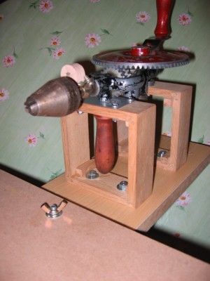

Bonjour.
J’ai l’intention de me bricoler une petite bobineuse basique avec une vieille chignole à main. L’ingénieux ingénieur qui en a dessiné les plans a trouvé judicieux d’utiliser une vis de 9mm pour la poignée, alors qu’on peut noter la présence d’un taraudage M6 servant à la barre de pression ventrale. Je n’ai pas de vis de 9mm ! Est-ce que quelqu’un en aurait une avec son écrou en cas de raccourcissement ? :wink:
Encore faudrait-il que vous indiquiez le pas de cette vis. Pour les diamètres impairs anciens, on ne peut pas dire que c’était très standardisé.
MD
J’ai compté 7 pas sur 9mm, ce qui ferait un pas à 1,28mm… :wink:
Pas sûr que c’est du métrique. La vis de 6mm est-elle d’origine? Avez-vous essayé de visser une vis M6? Si cela ne va pas c’est peut-être 1/4".
La M6 n’est pas d’origine…
D’accord. Est-ce que le taraudage de 6 a été forcé?
La dimention la plus proche est 1/4" qui est à 6.35mm. Bien sûr le pas est différent.
Je n’ai forcé personne ! J’ai enlevé la vis d’origine et essayé la M6 sans plus. Elle va bien…
Alors tout va bien dans ce cas 8)

C’est sympa Jean-Louis, mais j’ai déjà (!) trouvé une solution compliquant quelque peu la réalisation mais me permettant d’utiliser la poignée d’origine… :wink:
Sinon y’a aussi celle -ci ( je sais je m’éloigne …) bon aller je file … :laughing:
Jacques
Il se pourrait que ta vis de 9 soit en réalité une vis americaine 3/8 16
Ce qui ferait ton fameux pas de 128 !
