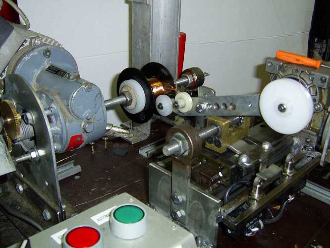

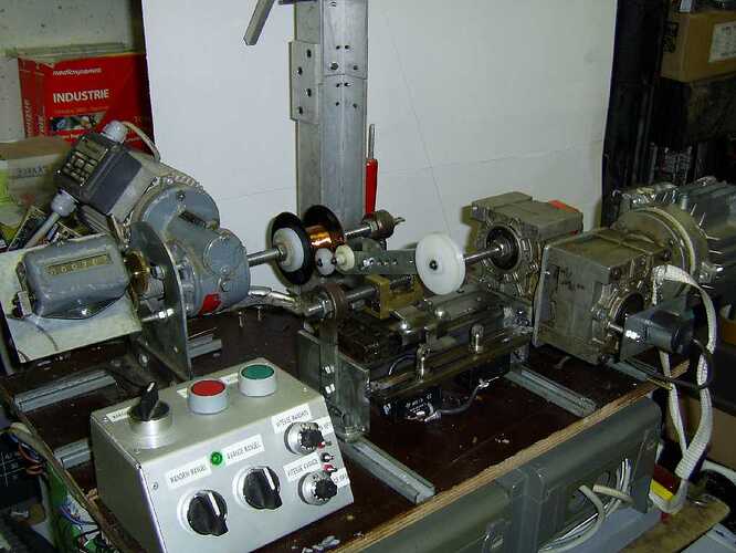

voici la machine que j’ai construite pour bobiner transfo d’alimentation,BF ,bobine d’exitationetc…
elle est entièrement automatique,une fois règlée elle peut enrouler des milliers de spires et celà jusque 0,05mm de diamètre
salutations amicales JLB

je n’ai pas de crocquis à vous montrer ,mais je peux ajouter queques informations

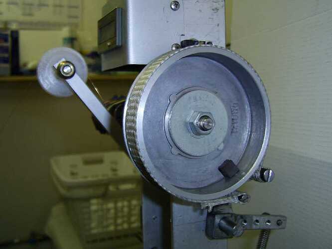

le moteur qui entraine la bobine a une puissance de 0,18 Kw et tourne a 2800Tr/mn à 50Hz,l’idéal et suivant le diamètre de la bobine de 50à 100Tr/mn,j’ai employé un réducteur de récupération de 1/40°,le sens de marche peut-être inversé en manuel seulement

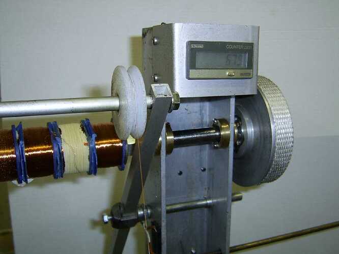

un compte tours mécanique affiche les tours et décompte en arrière,intéressant quand il y a un problème! un codeur 100impulsions est calé avec ce compte tours
le moteur d’avance est de la même puissance mais tourne a 1400Tr/mn à 50Hz,il est couplé à deux réducteurs en série à roue et vis sans fin de 1/10° (coté moteur )et 1/15° coté vis d’entrainement(rapport 1/150°),le codeur(100 impulsions /Tr) est en entrée du réducteur 1/15° ,la vis est une tige filetée de diamètre 10 pas de 1,50mm ce qui me donne 0,1mm à chaque tour de la vis réducteur et 100 impulsions au codeur
un micro contact délimite à gauche et à droite la largeur du bobinage,il intervient directement sur le variateur de fréquence
pour le réglage je visualise les crénaux des 2 codeurs sur un oscillo double trace ,nombre de crénaux codeur mandrin multiplié par le diamètre du fil en dixième de mm
exemple: fil 0,1mm 1 crénau mandrin pour 1 crénau avance
: fil 0,15mm 1 crénau mandrin pour 1,5crénau avance ou 2 pour3
si queques personnes sont intéressées par une telle réalisation ou por avoir des détails pas de problèmes
