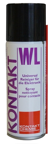

Moi j’utilise le Kontakt WL
Qui ne laisse pas de dépôt gras comme le Kontakt 60 et d’autres produits du même genre.

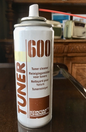

Bonjour , j’utilise « Tuner 600 » depuis des années…
Jacky.
Etait prévu pour les rotacteurs TV, il ne perturbait pas les circuits HF et VHF.
Oui , je l’ai utilisé dans les tiroirs de syntonisation de TVC châssis K9 et K11 des tv Philips ,
mais aussi dans les potentiomètres .
Jacky.
