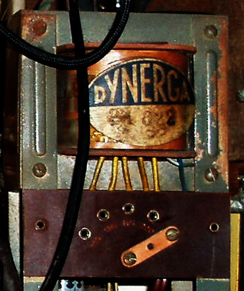

encore faut-il que le sélecteur soit sur 220V

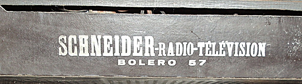

J’ ai cherché chez Schneider un intéressant combi radio/TV Boléro 57 encore inconnu avant de me rappeler que « Radio Télévision » fait partie du logo Schneider concernant aussi bien la production télé ou radio:

Voire même 240V.

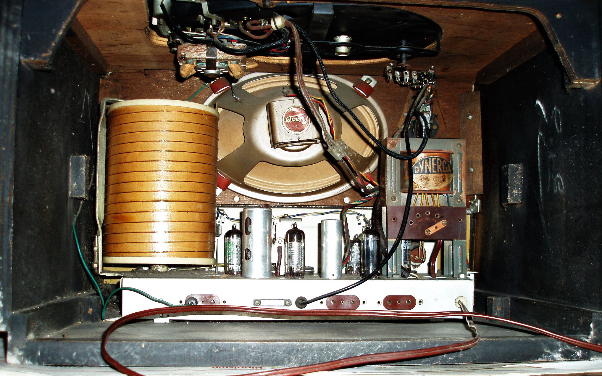

comme sur cette photo

Sur le dos

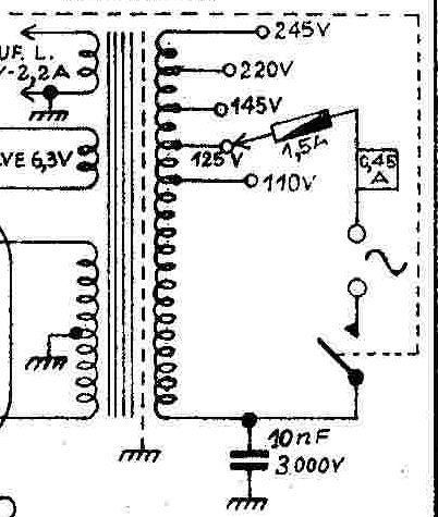

D’après le schéma
tout a dû cramer, elle ne répond plus :cold_face:
oui , 110 à 245Volts , à condition de mettre le fusible sur la position ad hoc et de ne pas le remplacer par un bout de fil de cuivre parce qu’ il a sauté un jour
car avec un bout de fil de cuivre , c’est le transfo qui va crâmer … : ça sent le chaud et rapidement ça fume !
c’est ce qui arrive à un certain nombre de vendeurs ou vendeuses qui " branchent " leur poste , juste pour pouvoir dire " il s’allume " !
certains ont une chance quand le poste a été utilisé après la fin des années 1950 , après le changement de tension de 110 à 220 volts , et que le fusible a été correctement déplacé sur la bonne position , au moins celle 220V .

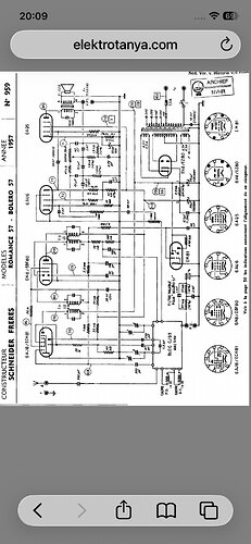

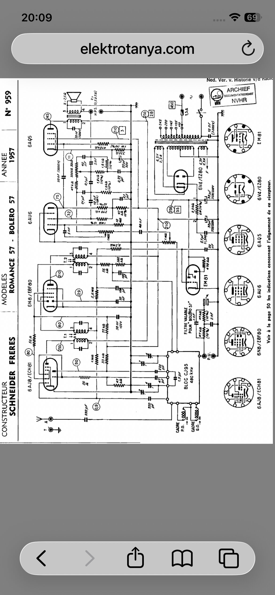

Le schéma du Boléro.
1,5A en 110V ~ oui, mais en 240V, peut-être le baisser à 1A ?
