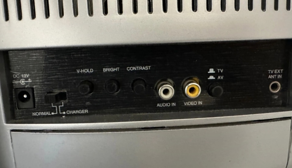

Bonjour, je recherche le schéma tv-cd-radio portable Séléco
J’ai acheté ceci:
Screenshot_20241215_113010_Vinted
Il est fonctionnel mais je recherche le schéma, je ne l’ai pas trouvé via Google.
La seule modification que je veux effectuer est de passer l’entrée audio de la télévision en stéréo, ca devrait être simple j’imagine?
J’attends de le recevoir!
Curieux qu’ils n’aient pas prévu une entrée AV stéreo.
Cela ne devrait pas être trop compliqué, même sans schéma mais il faudra sans doute remplacer le commutateur TV/AV qui ne doit pas avoir assez de contacts pour une entrée audio stéréo.
Pour les prises, pas évident de faire ça proprement !
Mais est-ce que la stéréo vaut vraiment le coup sur un appareil noir et blanc de cette taille ?
Oui, je voudrais profiter de la stéréo pourquoi s’en priver?
Il y a moyen de mettre un interrupteur supplementaire derrière ou meme un mini relais sur le selecteur d’origine… Pour la prise, c’est derrière donc c’est discret.
Je peux la mettre juste au dessus de l’autre, une rouge au dessus de la blanche

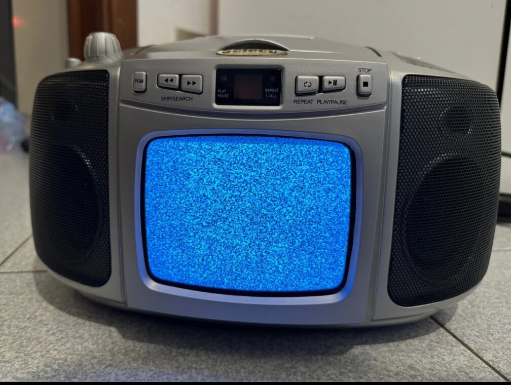

Il y en a un à 39€ (négociable) sur ebay:
J’ai acheté le mien 20€👍 en Italie ces appareils sont moins cher je ne sais pas pourquoi? Normalement en etat neuf, avec la boite et le manuel… j’attends de voir!
Personnellement, s’il est en état neuf je n’y toucherais pas mais c’est toi qui vois.
Il est sur Radiomuseum où on le voit les tripes à l’air (photo timbre poste) mais il n’y a pas de doc.
https://www.radiomuseum.org/r/seleco_55_portable_bw_tv_with_stereo_radio_and_cd_player.html
Peut-être contacter l’auteur de la fiche ?
https://www.radiomuseum.org/collection/pierantonio_aluffi.html
Je vais attendre de le démonter :slightly_smiling_face:
Voila, appareil reçu il est (comme) neuf avec encore le plastique de protection sur le cadran transparent de recherche de stations!

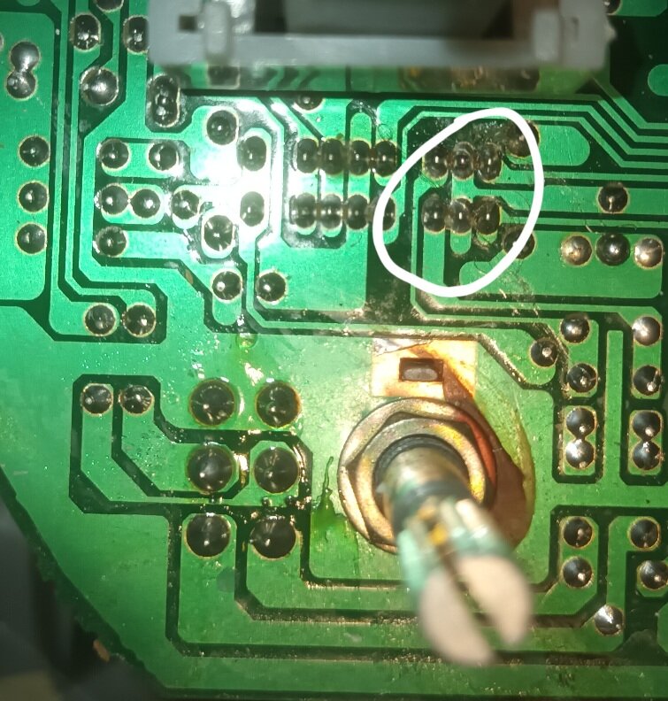

Démonté voilà c’est très simple, au niveau du sélecteur, l’audio gauche et droit sont pontés en postition tv.
Vu que j’ai accès directement au potentiomètre, je vais rajouter une entrée auxiliaire stéréo avec un petit switch.
Ca me permettra de brancher une radio dab+, un smartphone, un lecteur dvd… et de garder l’entrée tv en mono.
Il n’y a plus qu’a, et faire cela d’une facon très très propre surtout!

vous pouvez facilement identifier l’amplificateur audio de puissance et vous en trouverez la doc…
Pourquoi aurais-je besoin de la documentation de l’amplificateur :thinking: j’ai deja commencé à modifier au niveau du potentiomètre.
ha, oui, aussi, l’ampli audio est précédé du pot de volume …
L’opération s’est bien passée, le patient est ravi d’avoir maintenant une entrée auxiliaire stéréo :smile:, la greffe a très bien pris, il n’y a aucun rejet en vue :stuck_out_tongue_winking_eye:
