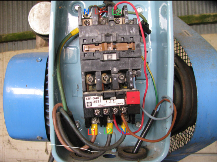

Bonjour, télémécanique 380 v en panne
le boitier n’a pas changé de place, il a toujours été installé dedans, là, il est juste décollé pour trouver les renseignements collés sur une étiquette

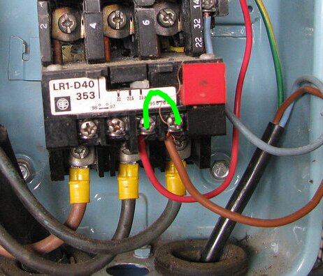

court circuite le contact du relais thermique
et essaye de demarrer
mais ne laisse pas en marche longtemps il n’y a plus aucune securite moteur
Je ne sais pas ce qu’est le relais thermique, est-ce la barrette marron ?? Je sais que quand j’appuie dessus, le moteur démarre, mais je ne le laisse pas longtemps, même si il y a une sécurité avec le clapet de charge, je ne voudrais pas abîmer quelque chose

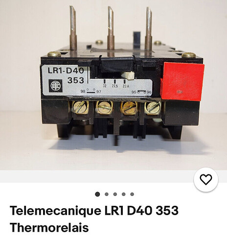

La barrette marron est entraînée par la bobine, qui est peut-être grillée. Le relais thermique qui est dessous coupe la bobine en cas de courant trop élevé.
le thermique c’est ce qui est en bas
un contact qui devrait se fermer en appuyant sur le bouton rouge pour le re armer ne se ferme pas interdisant le demarrage du moteur
pose un strap sur ce contact et ton moteur devrait demarrer
n’insiste pas trop longtemps car il n’y a plus de securite thermique
D’accord, je vais essayer demain matin, mon atelier est fermé, merci aussi pour les flèches vertes, cela me permet de savoir comment faire, je suis totalement nul en électricité Bonne nuit
ok, je comprend mieux avec les explications que vous me faîtes parvenir.
Juste une petite remarque, je ne sais pas comment est branchée l’alimentation secteur mais je trouve étrange le branchement Neutre, Phase1 et Phase2 en bas, par rapport à l’arrivée en haut.
A mon avis , et c’est courant sur ce type d’installation, le bleu n’est pas le neutre mais la phase L3 (ce fil aurai du être gris, mais a défaut ils ont utilisé du bleu )
L’ordre des phases a par ailleurs été peut être inversé pour que le moteur tourne dans le bon sens (rappel : permuter 2 phases d’un moteur asynchrone tripasé inverse son sens de rotation)

il n’a jamais ete question de supprimer le pressostat mais simplement de shunter le contact du thermique qui est defaillant
pour verifier s’il n’y a pas d’autres pannes
si cela fonctionne il faudra acheter un thermique neuf

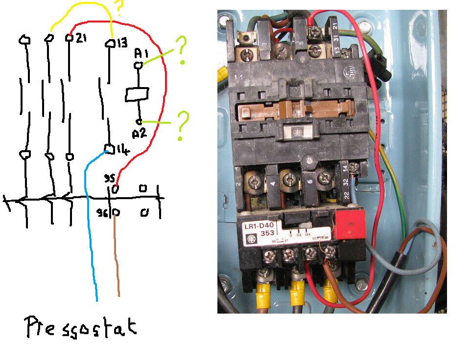

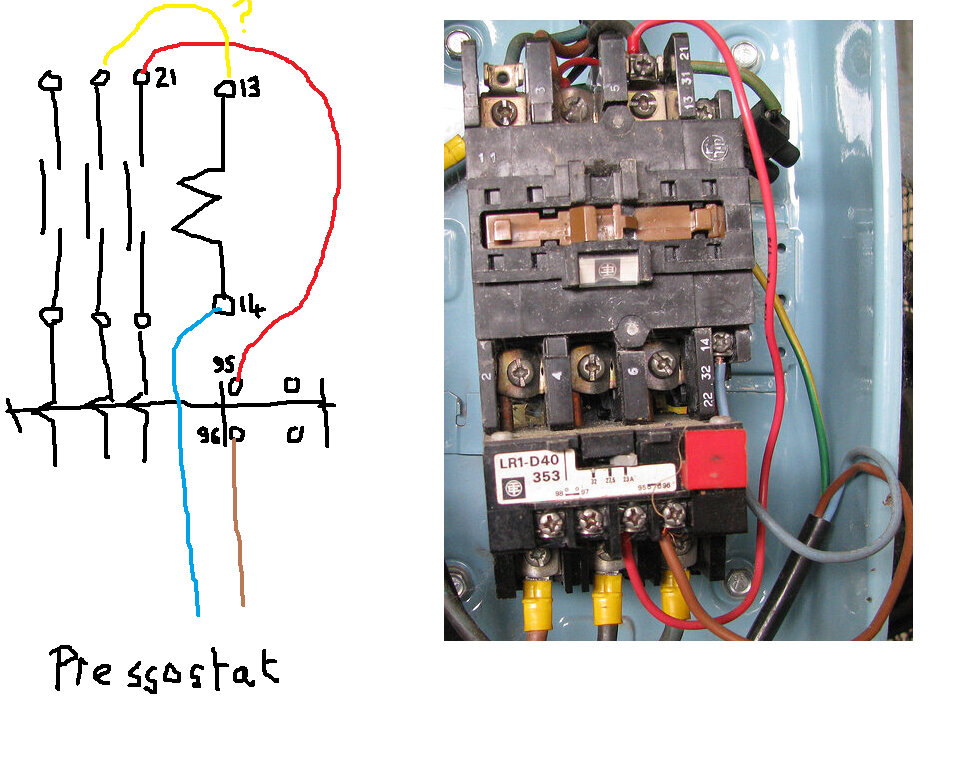

la bobine n’est pas auto alimente mais commandée par le contact du pressostat avec en serie une securite thermique
juste un incertitude sur le fil jaune en 13 qui doit etre relié a un autre phase

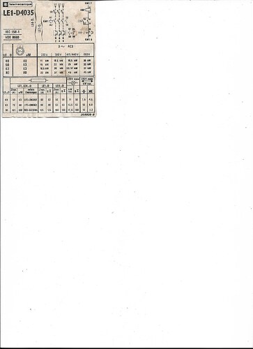

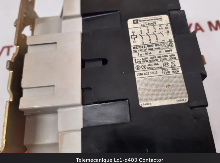

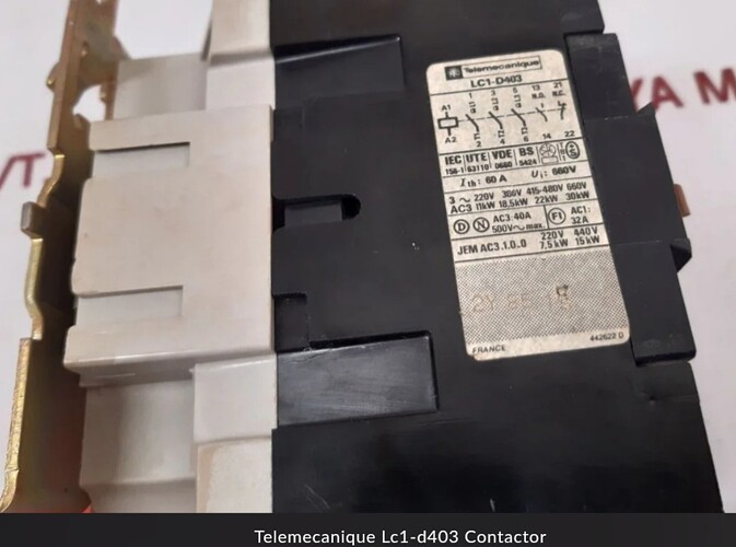

13 / 14 est très probablement un contact, la bobine devrait être A1 et A2, il faudrai que @Samy1 trace un plan meme sommaire avec nom des bornes , cables et ref du contacteur, en pièce jointe une etiquette d’un contacteur proche de celui qui pose pb,
Il ne semble pas y avoir de fil en 13, alors qu’il y en a un en 14…

Bonjour, je vous envoie une étiquette qui est dans le télémécanique, je ne suis pas dans l’atelier aujourd’hui, mais je l’avais prise en photo

Bonjour, ce plan c’est le plan « type » fait par Télémécanique, ca n’est pas le plan de votre compresseur,
Conseil : relevez le plan de votre compresseur, sans cela, la réparation va se faire avec un outil de maintenance à proscrire, a savoir, une canne blanche… outil pratique pour les non voyants, mais pas pour les techniciens de maintenance, je dit tout cela juste pour vous aider, bien cordialement Eric
le plan a ete releve
https://forum.retrotechnique.org/uploads/default/original/4X/e/4/0/e40170d8f73664c07a56925845156a9178d66211.jpeg
seule la connexion 13 de la bobine n’est pas visible
Oui j’ai bien vu ce plan, mais 13 / 14 c’est assurément un contact, pas la bobine, qui est en bornes A1 et A2
si c’est un contact je vois pas a quoi il peut servir
il faut que @Samy1 repere les connexions A1 et A2
