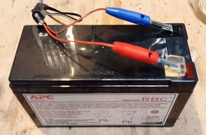

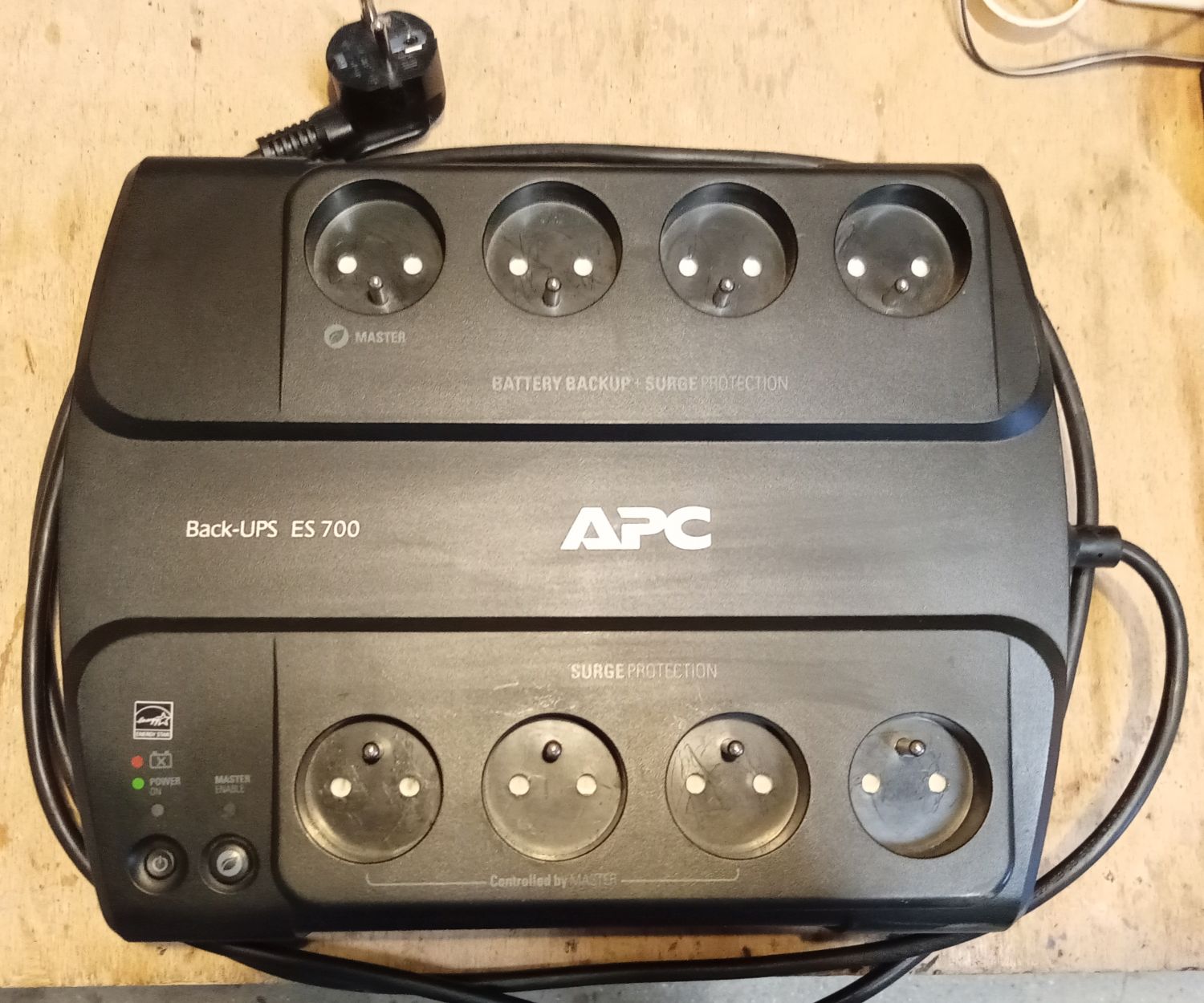

Récupéré samedi à la déchetterie directement d’un gars qui apportait un tas de matériel bureautique en excellent état apparent cette alimentation ininterruptible (UPS). D’après lui elle fonctionnait (tout ce matos venait d’une boite qui avait mis la clé sous la porte). Il y avait aussi deux imprimantes laser et un toner de rechange dans son carton d’origine, malheureusement j’étais à vélo et l’onduleur était la seule chose qui rentrait dans mon sac à dos …
Essai une fois rentré à la maison: l’appareil émet un bip continu d’anomalie de batterie, et comme je le craignais la batterie est morte (environ 2V et elle refuse de se charger, elle a dû rester complètement déchargée trop longtemps);
Il s’agit d’une batterie au plomb de 12V / 7,2 Ah (ce qui n’est pas indiqué sur l’étiquette APC qui veut forcer à racheter sa batterie mais on peut facilement trouver des batteries équivalentes sur internet 2 à 3 fois moins chères).
Je vais d’abord tester l’onduleur avec une batterie de voiture avant d’en racheter une autre. :wink:
