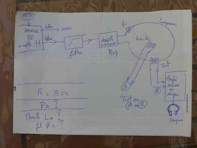

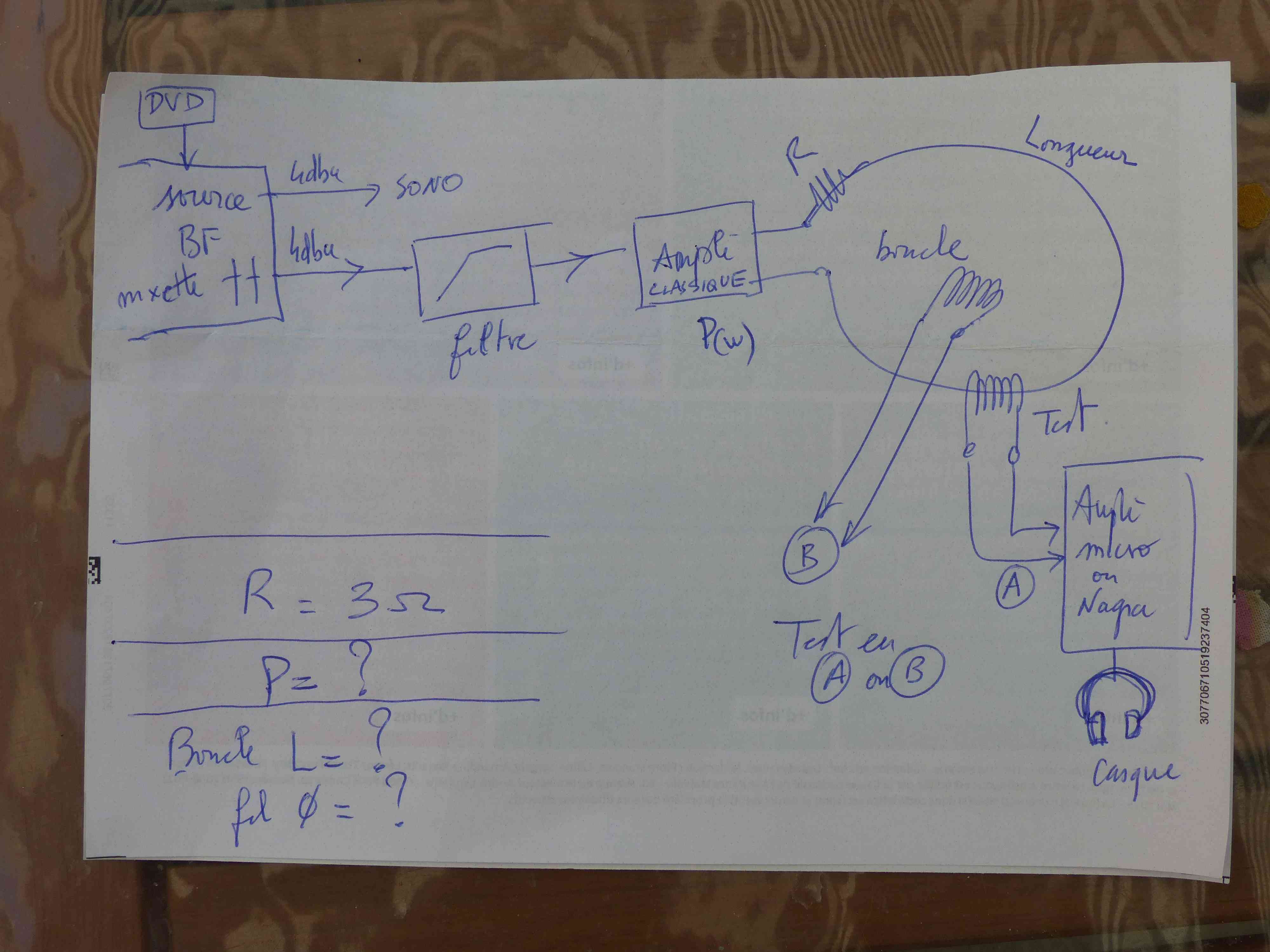

le contexte est le suivant: Association loi de 1901.Projection itinérante
dans 3 salles et parfois en plein air .
Public : 50 personnes environ. Ca roule depuis 6 mois .
Par définition ,on ne connait pas l’équipement de chaque sourd : Boucle possible ou Wifi.
Moindre coût recherché,donc dans un premier temps ,pour la boucle je me propose de faire l’essai avec du matériel disponible.
Il n 'y aura pas de gradateurs à triacs dans l 'environnement .
Pour le wifi , je n’y connais rien.
Voici mon idée en schéma après vos conseils.

En premier lieu il faut s’assurer que la majorité des participants soient équipés d’aides auditives avec position T et qu’ils sachent s’en servir (si, si).

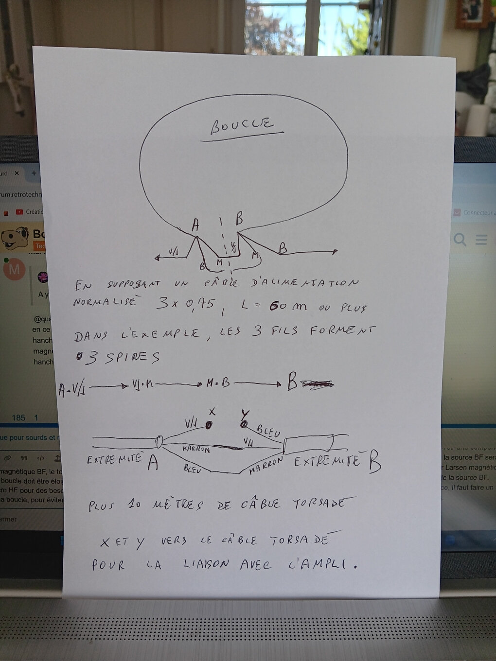

Pour 50 personnes, il faut prévoir une surface d’au moins 200 m², donc au moins 50 m de câble 3x0,75 ou 3x1 mm², souple de préférence. S’il y en a plus, ce n’est pas grave.
Les deux extrémités seront connectées de façon que l’ensemble forme une boucle continue de 3 spires ; les 2 extrémités libres sont connectées à l’amplificateur par un câble torsadé IMPERATIVEMENT, car il ne faut pas qu’il rayonne. 2 fils de 1,5 mm² et une dizaine de mètres chacun, une perceuse et un crochet, c’est très simple à réaliser.
Intercaler une résistance de qq Ohms en série entre l’amplificateur et la boucle, par exemple, 6,8 Ohms pour un ampli 100 W 8 Ohms et une vingtaine de W, c’est largement plus que le nécessaire.
Pour une si petite surface il ne sera pas nécessaire de prévoir une compensation en fréquence.
Le câble torsadé évite des mauvaises surprises au cas où la source BF serait quelque peu sensible au champ magnétique BF, le tout devient un oscillateur par Larsen magnétique.
Il est évident que la boucle doit être éloignée (qq mètres) de la source BF.
Si l’on utilise un micro HF pour des besoins de la conférence, il faut faire un test avec le micro dans la surface de la boucle, pour éviter de mauvaises surprises.
La boucle sera enroulée sur un support genre rallonge, c’est simple à transporter et à mettre en service. Il est préférable d’avoir un malentendant équipé pour le test. Les valeurs de champ magnétique usuelles sont de 200 à 500 mA/m, je dois encore avoir un mesureur de CM dans mon brol (RP).
