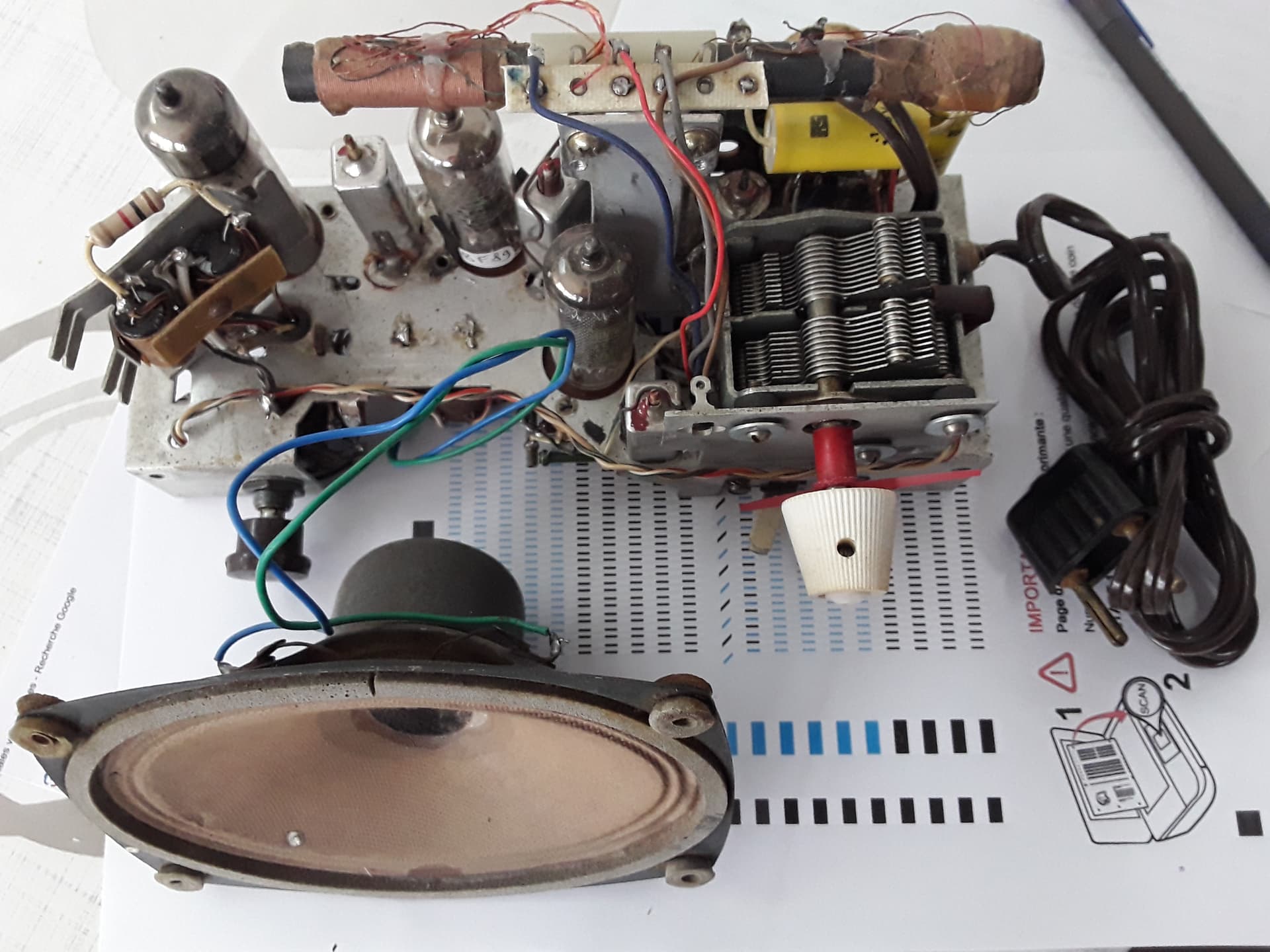

Une photo du chassis Radiola ,j’ai le bouton recherche des stations par contre l’autre est absent !

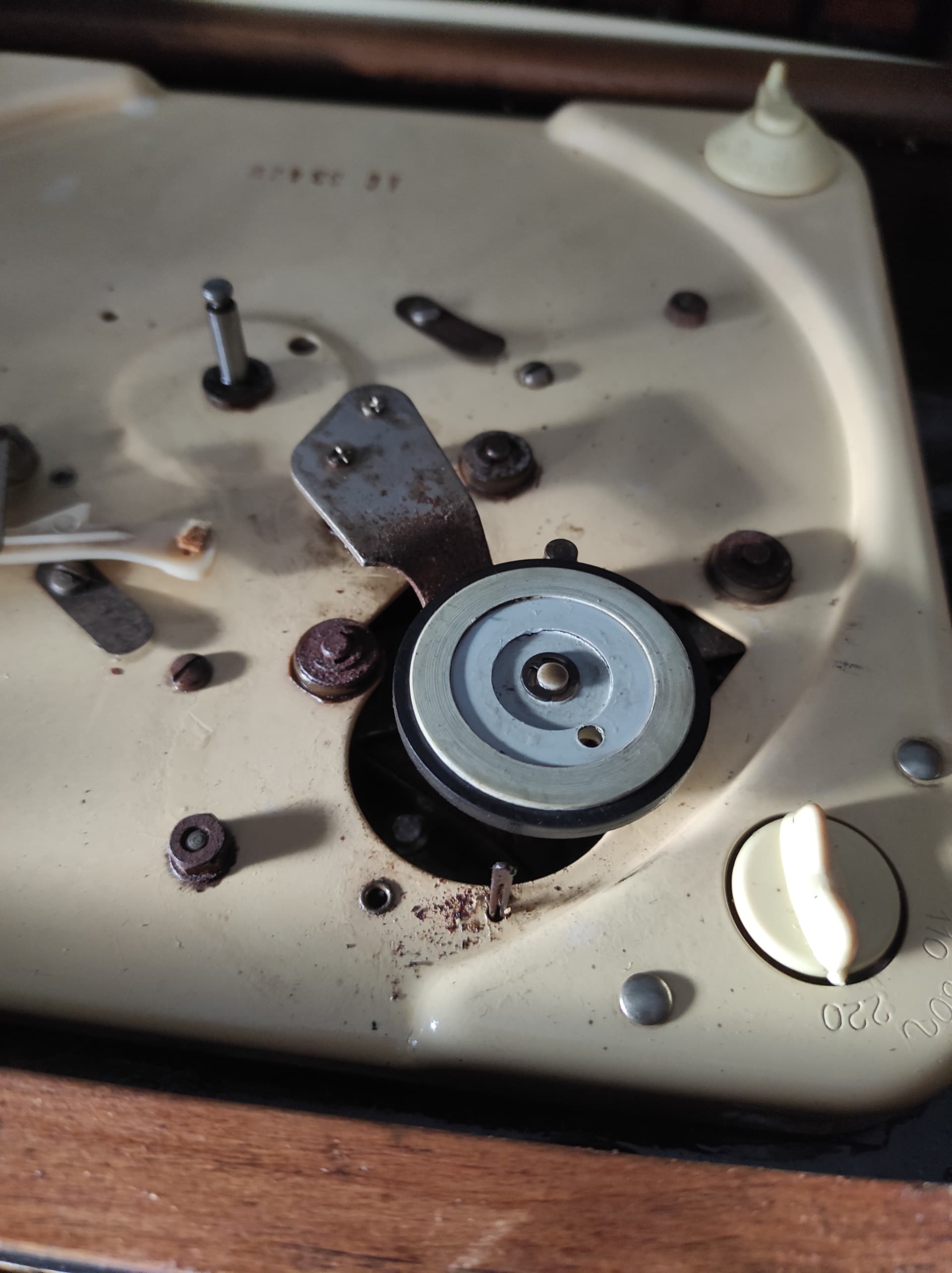

Parmis vous y aurait-il quelqu’un qui vend une platine Teppaz Eco ? Je dois réparer la mienne sur un Sonolor Rivoli mais au cas où il me manquerait des pièces…

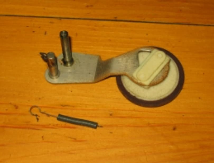

C’est cela qu’il te faut regarder de pres
Exactement
la piece metallique est fragile au niveau du trou oblong c’est souvent la qu’elle se tord et le support du galet ne pivote plus librement
cela doit pivoter librement sans effort
virer la vieille graisse et huile de silicone pour plastique
Une photo de la platine pour voir de laquelle il s’agit ?
Reponse avant midi sinon trop tard !
Salutations Jean-Luc
C’est celle ci Jean Luc
L’entraînement est comme ceci
