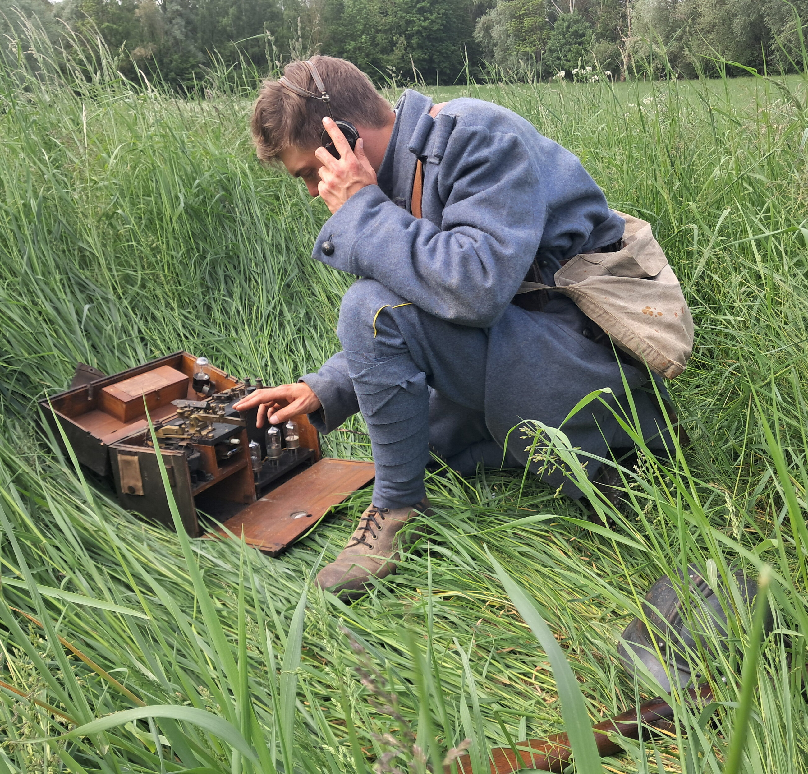

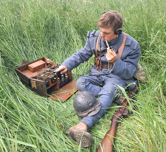

J’attendais la bonne occasion de vous présenter mon acquisition, et la reconstitution 14-18 à l’Echelle St Aurin (eh oui encore et toujours :wink:) ce jeudi s’est avérée propice à une petite séance photo.

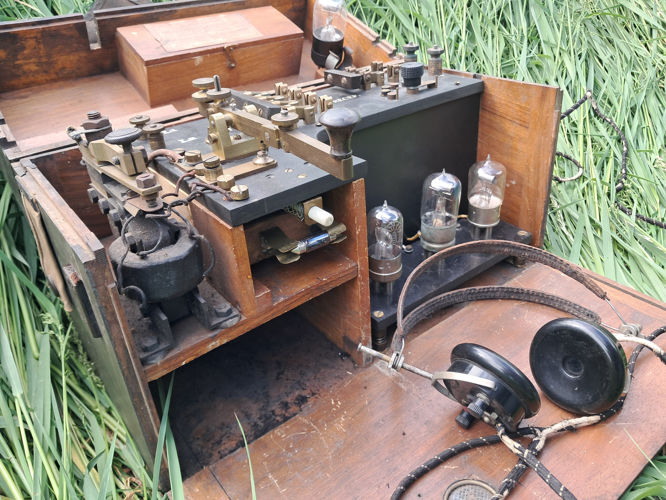

L’appareil avec lequel je suis rentré en Picardie, et pour lequel j’ai fait le déplacement jusqu’à l’Alsace, est cet émetteur-récepteur TPS (télégraphie par le sol) de la Télégraphie Militaire de 1917. Un très bel appareil avec une jolie patine, hélas dépourvu de ces transfos et de ces triodes TM, mais que je n’aurai pas pu laisser échapper.

j’aurais besoin de qq dimensions pour faire un copie de la boite
j’ai le vibreur , le manipulateur et la plaque ebonite portant les tubes , me manque les commutateurs et le bois autour…

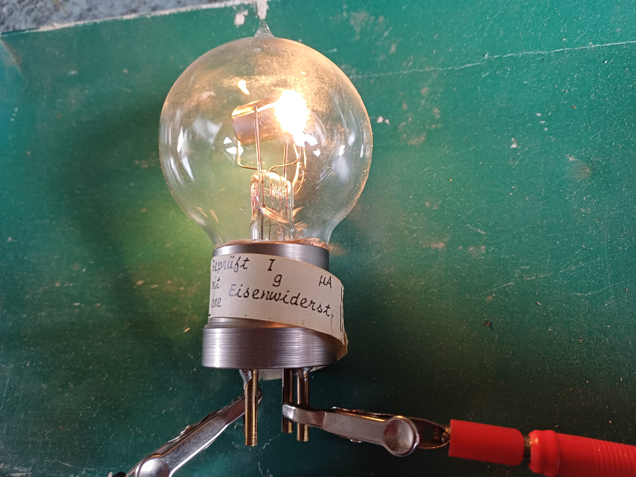

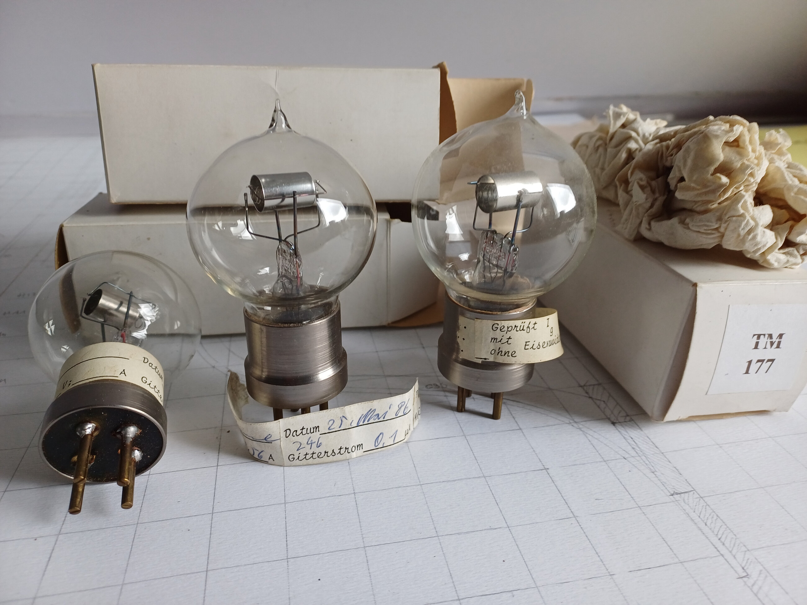

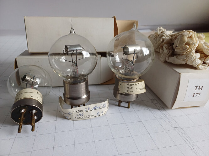

Tu as quand même des triodes à pointe faute de TM, c’est mieux que rien :wink:
Dis-moi ce dont tu as besoin et je te fais les mesures :+1:
Il a fallu les acheter aussi, et mes finances sont cette fois bien en berne :smiling_face_with_tear: tant pis la maison attendra encore !

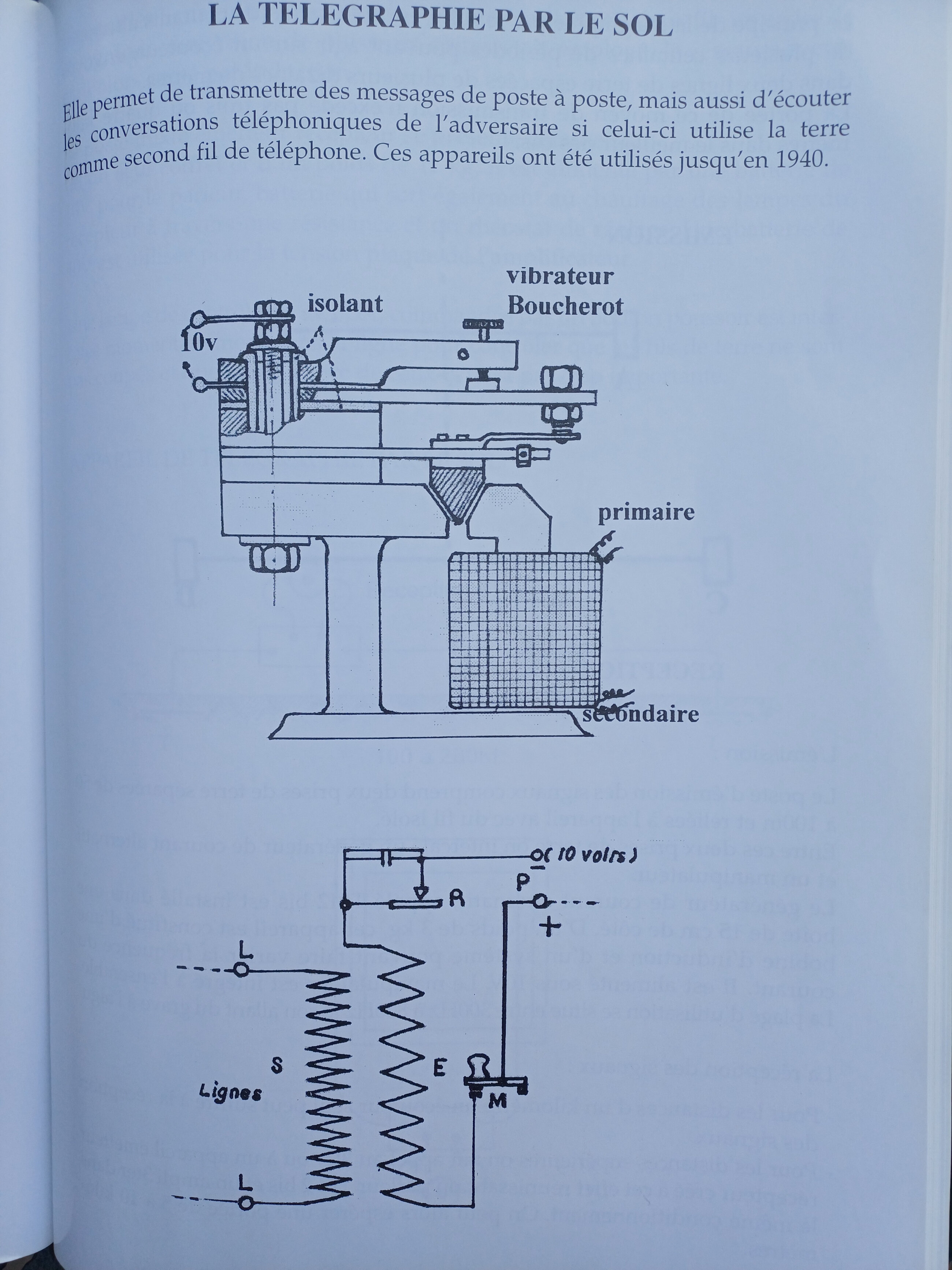

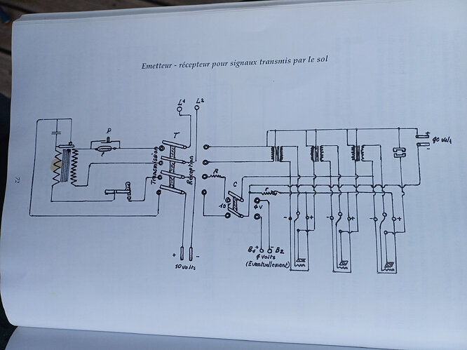

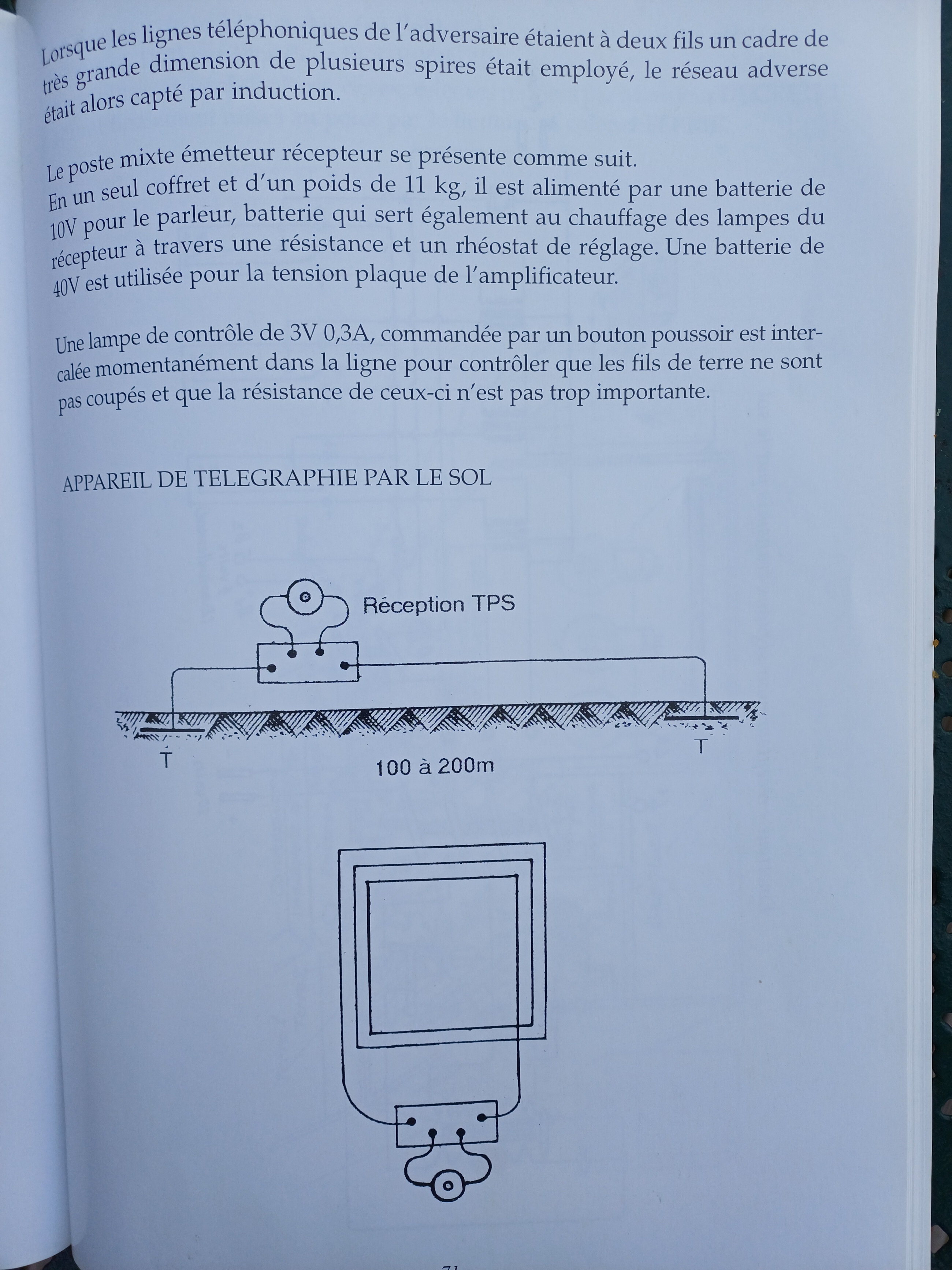

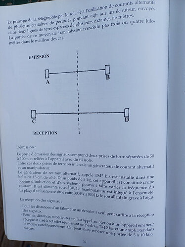

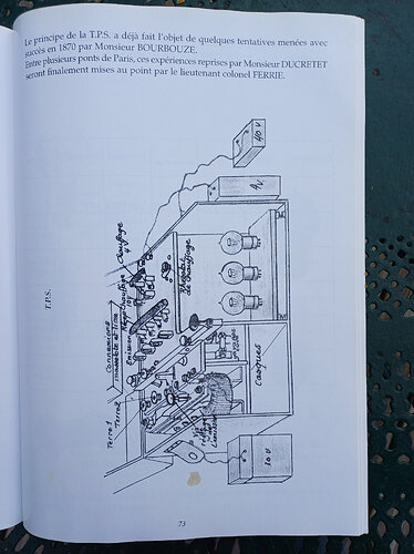

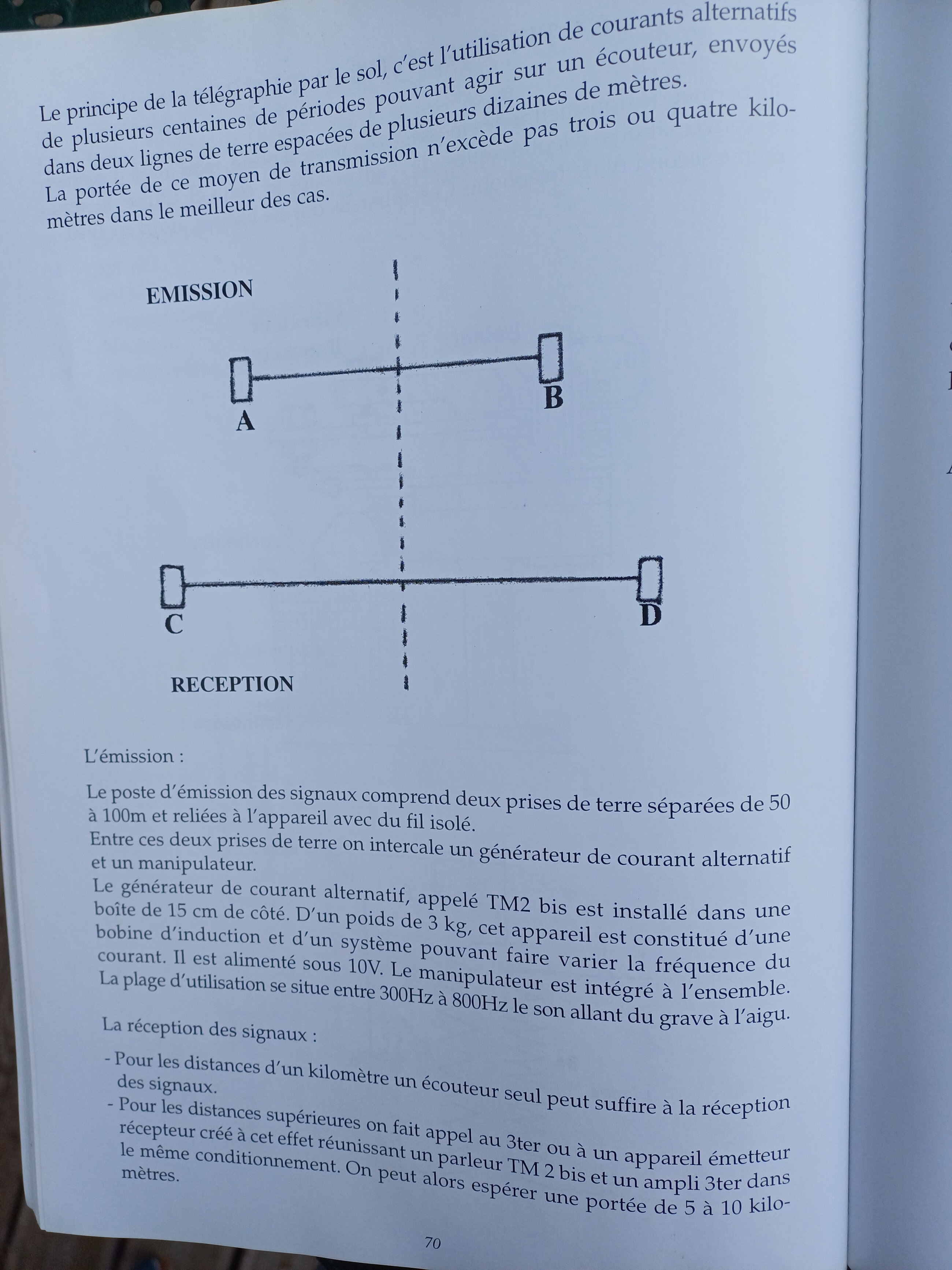

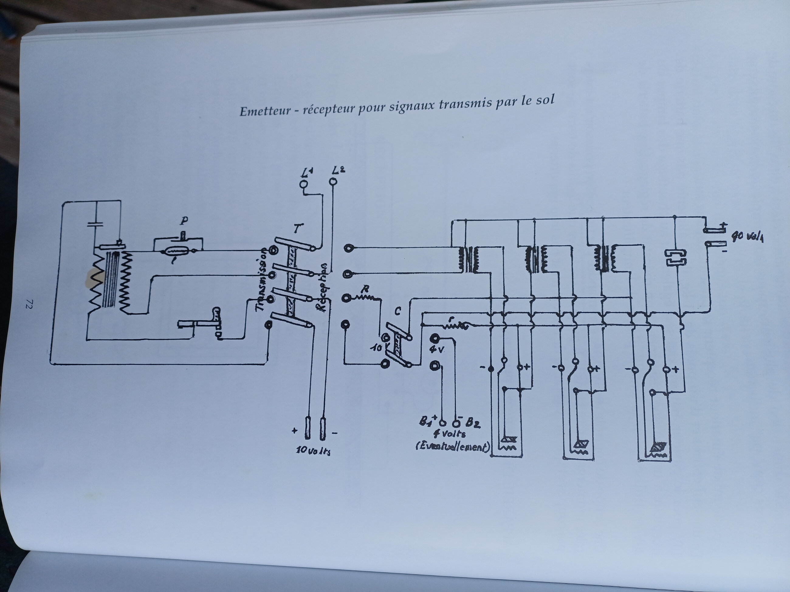

Extraits de « L’horizon bleu de la TSF » de Alain Poizac
Et puis je me souviens d’une autre personne qui est spécialiste de la radio militaire :Aimé Salles…
En fait je suppose que tout est dispo sur Doctsf…
Très intéressant cet ouvrage, il va falloir que je me le procure !
:wave: à tous. Deux ouvrages dont celui d’Aimé Salles dans ma bibliothèque technique et qui sont très intéressants pour qui s’intéresse aux transmissions de cette époque !
