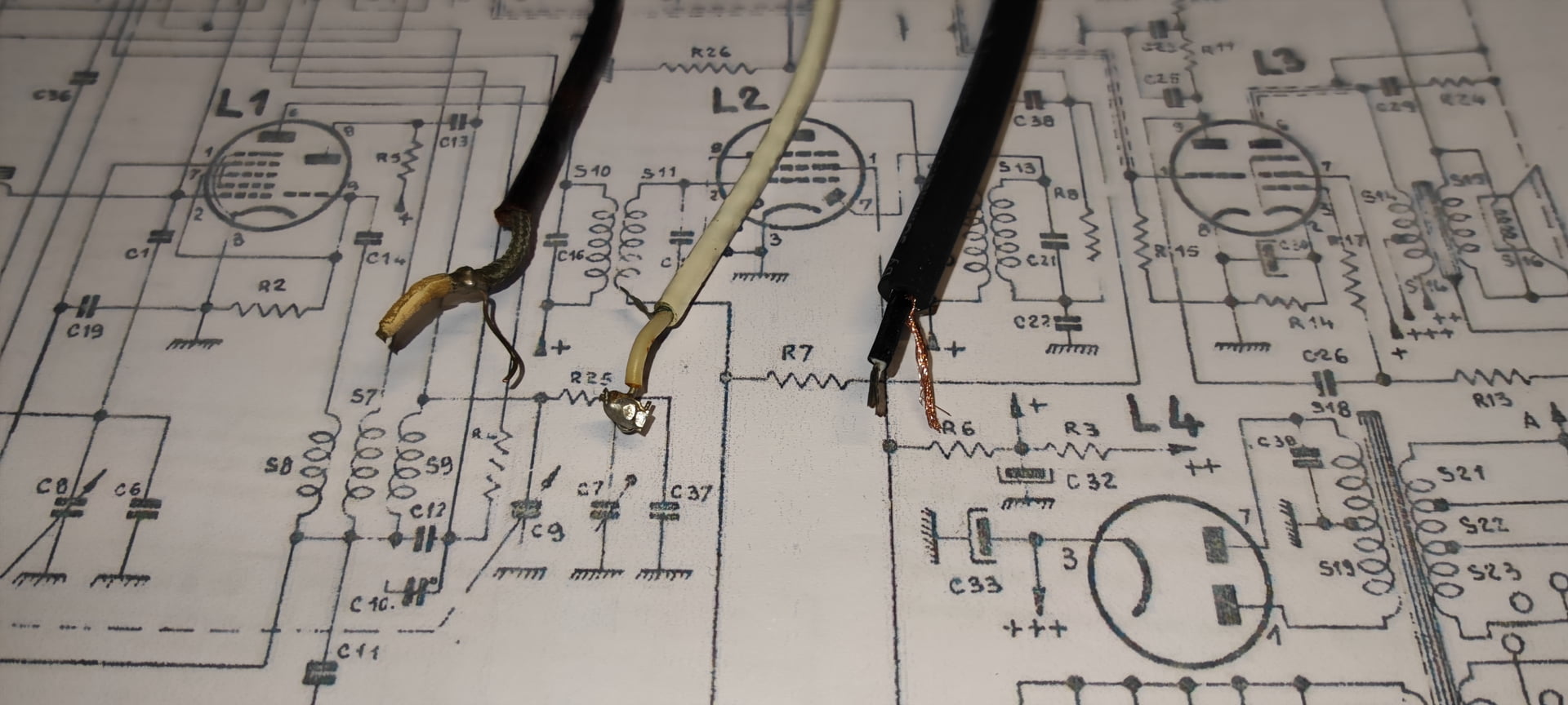

Branchement câble blindé?
La première question est « à quoi ça sert » ? Pourquoi un blindage de masse ?
En Basse Fréquence dans beaucoup de nos vieux postes c’est pour éviter des inductions parasites, d’ajouter du bruit qui rendrait inaudible le signal. Pour les postes c’est soudé partout. Pour des amplificateurs là attention on devra éviter les boucles de masse (particulièrement destructrices) et ne garder qu’un seul point avec des branches multiples.
Pour transmettre la référence de tension entre plusieurs appareils il est nécessaire effectivement de brancher la masse des deux cotés. Mais là encore si c’est pour une table de mixage on a des coaxiaux à double blindage la masse du coax transportant le signal étant séparée de la masse terre générale pour être bien sûr d’être isolé de tout ce qui génère du signal à l’extérieur.
En Haute Fréquence ce n’est pas le même emploi (câble d’antenne télé par exemple) le signal se propage dans le diélectrique d’où la nécessité de bien brancher les masses aux deux bouts y compris proprement sur les connecteur et moins il y en a mieux ça vaut car à chaque fois on a des pertes. Les connecteurs doivent être aussi adaptés en impédance pour ne pas renvoyer le signal dans l’autre sens.
Le câble coaxial est un guide d’onde, composé d’une âme au centre et d’un blindage avec entre les deux un diélectrique. On ne parle pas ici de résistance (entendu par un soi-disant spécialiste technique d’une radio-libre) mais d’impédance et de pertes. Le coax idéal n’a pas de perte sauf que ça n’existe pas, les pertes sont dues à la qualité du diélectrique, aux courbures ou écrasements du câble et surtout aux connecteurs.
Pour les Ultra Hautes Fréquences on utilise des guides d’onde rectangulaires, creux, ou ovale en accordéon pour par exemple transporter votre cher tel portable de l’antenne à la BTS petite bête de Big Brother qui vous recherche et vous suit pas à pas où que vous soyez dans le monde.
J’entends d’ici une petite voix qui dit « ça pourrait faire l’objet d’un article »… :sweat_smile:
Amitiés Christian

Bonjour , je pensais à ce type de câble et donc j’ai les réponses à ma question maintenant je continue de m’instruire grâce à vous :grinning:
C’est donc du coax monobrin… Si c’est à l’intérieur d’un même appareil, c’est ou l’un ou l’autre en fonction de la longueur…
Si c’est entre 2 appareils, le blindage véhicule le signal, il doit donc être relié des 2 côtes…
