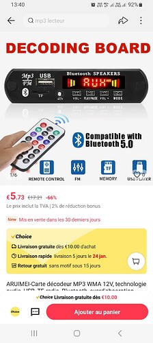

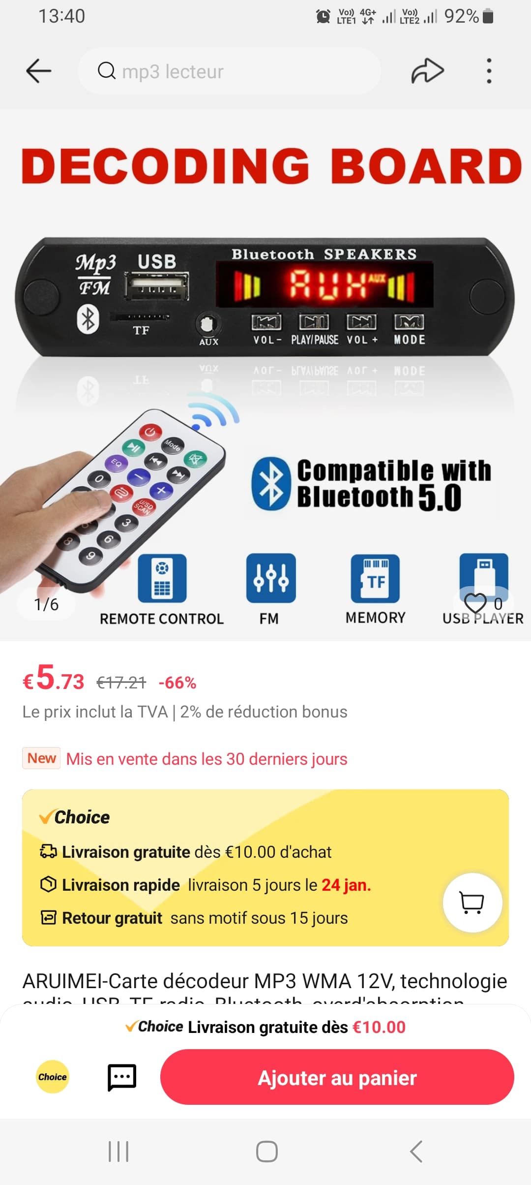

Il y a aussi ceci comme lecteur mp3, ils se vendent « nus », (a mettre dans une façade) et en boitier, je ne trouve pas de lien de ce module en boitier, Radioman33 sais surement nous donner un lien?

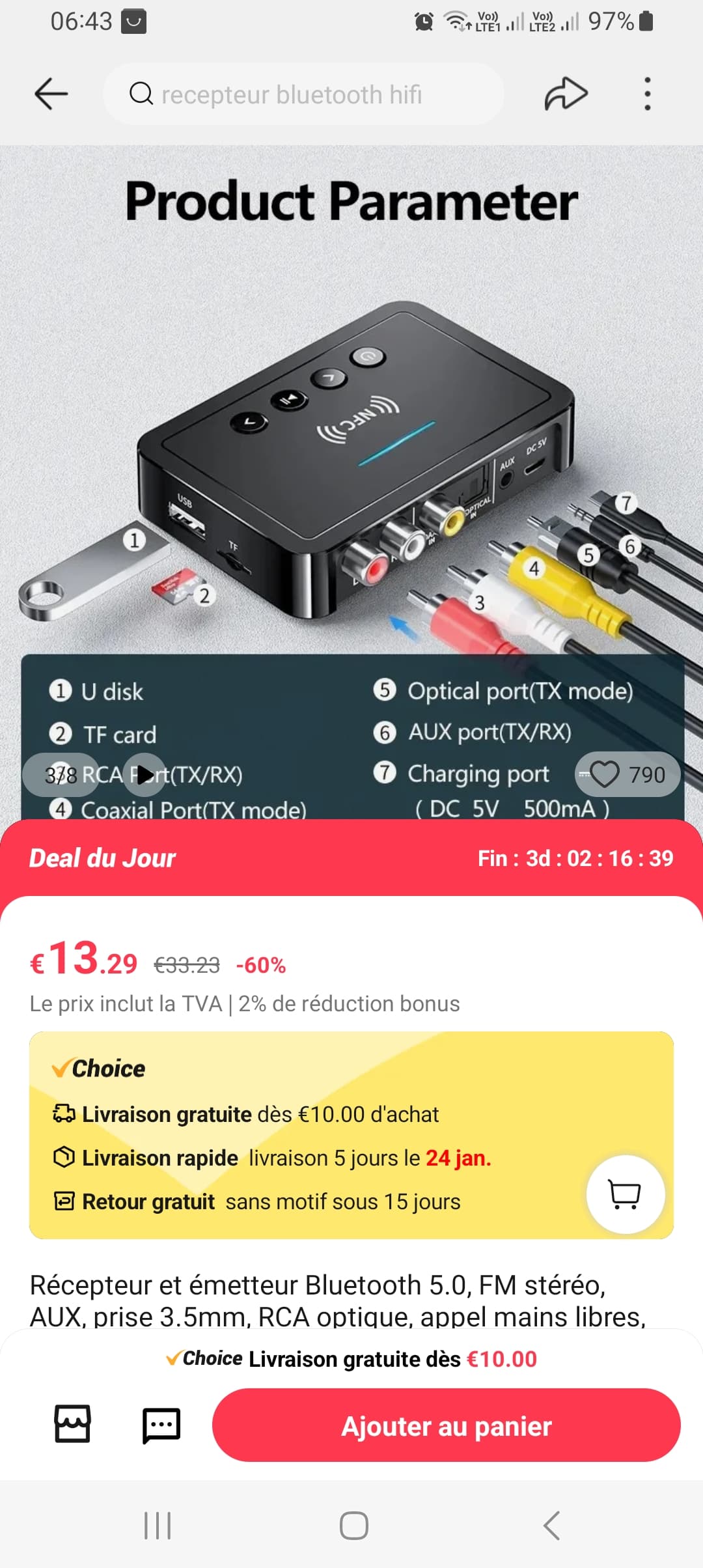

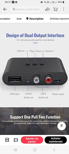

Mais oui, j’explique que l’appareil plus haut lit les mp3 sur clef usb et l’audio sort via les rca… j’ai un appareil comme cela pour lire mes mp3 et les diffuser sur un ampli comme lui. Je n’utilise pas le bluetooth de cet appareil.
Testi, ton appareil lit les mp3? Mais il n’y a pas de selection de chanson? Bizarre
Si son lecteur est accepter ça le fait aussi en effet
