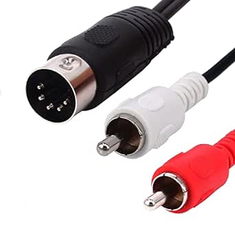

Un câble DIN 5 broches d’un côté et 2 RCA (cinch) de l’autre !

oui, le cordon DIN-RCA existe …Mais comme la chaine Thomson n’a pas de sortie, ça se branchera mais ne marchera pas (ça équivaudra a relier une entrée à une autre entrée)
T’es pas dans le bon sens @slouptoouut !
Ce qui m’interroge, c’est qu’il y a deux entrées din mais tous les câbles din que je trouve ne mènent que vers 2 RCA à chaque fois… Ça marchera quand même si je ne branche que dans une entrée ?

La prise magnétophone comporte une sortie à niveau « ligne », elle pourrait être raccordée à une entrée AUX de la chaîne Thomson (pas entrée phono car la correction RIAA est déjà faite dans la chaîne Philips entre la cellule magnétique et la sortie magnétophone).
Mais cela ferait un système bien encombrant pour n’utiliser que la platine de la chaîne Philips qui estr donnée pour 2 x 15W efficaces…
Le niveau et l’impédance de la sortie magnéto doit convenir à une entrée aux (au moins 0,5V eff) dont l’impédance est assez élevée (> 50 kohms) et pas vraiment critique.
Est-ce que c’est ce que vous cherchez ?
Oui, c’est l’entrée qui serait utilisable avec le cordon adéquat.
merci mais aucune indication sur le niveau d’entrée
C’est toujours de l’ordre du volt efficace, cela a d’ailleurs augmenté entre l’époque des prises DIN (0,5 V eff) et les entrées AUX actuelles sur cinch ( > 1V eff).
Mais ça ne posera pas de problème à mon avis si le niveau de sortie de la Philips est un peu plus faible que ce qu’admet l’entrée de la Thomson, c’est largement dans la plage compensable par le contrôle de volume.
donc cette entre devrait convenir
elle est apres les pots volume de la platine donc on devrait pouvoir l’amener a 1V
