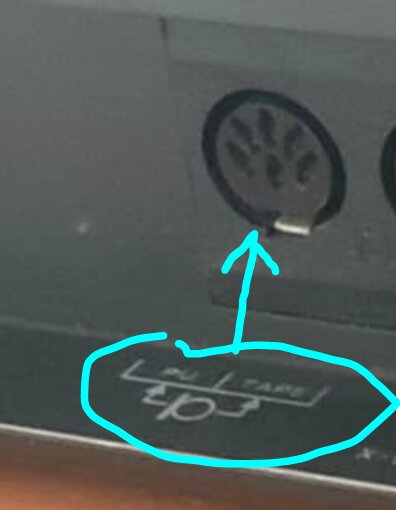

J’avoue humblement ne pas comprendre le schéma…
De quelle entrée s’agit-il sur ma photo ?

Radiolo sur la photo c’est une entée micro non ? ou bien une entrée mixte Micro/ligne ?
Mince j’ai enfin réussi à lire il est écrit « TAPE » donc ça doit marcher
je finis par me demander si tu lis les posts des autres …
en plus avec ses 3 masses cette prise est facile a reperer
meme si les indication sur la face arriere son sybillines
a moins que le schema soit faux

Cette prise DIN avec cette disposition particulière est destinée à brancher un casque, et devrait se trouver en face avant de l’appareil Philips. Effectivement elle aura le niveau requis pour un signal allant vers l’autre appareil.
C’est ceci, il faut faire un cordon d’une fiche de ce type vers deux RCA / Cinch :
https://www.reichelt.com/be/fr/prise-din-5-broches-d-s-mas-50w-p11199.html
La prise que tu as entourée en bleu sur le schéma est une sortie DIN casque à 5 broches située en façade, elle est située après les commandes de volume et de tonalité, ce qui n’est pas forcément idéal.
De plus ce type de fiche DIN (5 broches dont 4 en carré et une centrale) était prévue pour pouvoir être retournée pour inverser les canaux droite et gauche mais si on l’utilise comme sortie ligne il faudra faire attention au sens de branchement pour que les blindages soient bien reliés à la masse.
C’est pourquoi je pense qu’il vaut mieux d’abord essayer utiliser la sortie magnéto (pins 1 et 4), et ne se rabattre sur la sortie casque que si le niveau est vraiment insuffisant.
Si on pouvait intervenir dans l’appareil, virer les résistances de 100 k (R85 et 185) permettrait d’augmenter le niveau de la sortie magnéto mais pour ça il faudrait « mettre les mains dans le cambouis »).

Pour que le son du tourne-disques sorte sur la prise magnéto, il faut appuyer la touche PU (pick-up).
Pour la radio il faut par exemple appuyer FM man (manuel) et chercher la station avec le gros bouton de droite, soit FM tout court et utiliser les touches FM préréglées 1 à 5. Il faut aussi relier un bout de fil de l’ordre de 75 cm sur l’entrée antenne FM pour recevoir quelque chose si tu n’es pas tout près d’un émetteur.
Il faut aussi que le cordon soit cablé sur les broches 1 et 4 de la prise DIN (sortie) et non sur les broches 3 et 5 qui sont une entrée.
