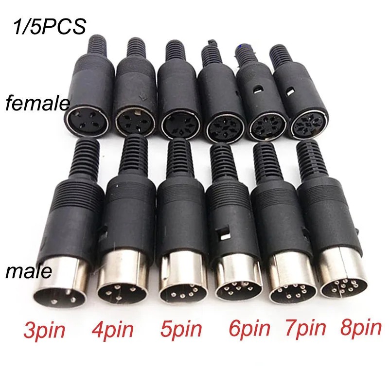

Comme dans le message de spoutout,il faut utiliser un câble din - RCA,mais a brancher derrière ce cache
Afin de ne pas vous perdre dans les réglages…mais cette prise din casque ne doit pas être facile a trouver sur le net !

Oui, mais c’est aliexpress !
(je n’achète jamais de « produits techniques » sur ce genre de site, uniquement dans des magasins physiques …)
Et alors !! je ne vois pas la différence tous vient de chine !! :rofl:
En magasin physique, on peut avoir le produit tout de suite (sans délais d’expédition longs, ni mauvaises surprise genre frais de douane ) les conseils d’un vendeur (pour sa mise en oeuvre), et des facilité de retour du produit (en cas de défaut)
En outre, il y a pas de rirsque d’arnaque ou de cyber attaque …
Je préfère donc largement le magasin physique, et préfère même payer plus cher pour les avantages et la sécurité ! (même si le produit vient de chine , même si il est équivalent)

J’ai proposé un lien chez Reichelt pour ce modèle de fiche DIN. Et c’est le premier que j’ai trouvé avec une recherche Google… Pourquoi aller sur Aliexpress ?
Et parmi tous les participants à ce forum - et cette discussion - il y a bien quelqu’un qui en a une qui traîne dans son fourbi ? Ces prises étaient courantes sur le matériel hi-fi européen des années 70. Et à partir de la, faire un cordon avec deux fiches Cinch / RCA de l’autre côté. C’est le plus simple, après il faudra trouver la bonne position du volume de l’ensemble Philips pour ne pas saturer l’entrée de l’appareil Thomson. C’est tout…

Toutefois si on veut l’utiliser comme source audio (radio et tourne-disque) et qu’on utilise la prise casque comme sortie ligne je suggère d’utiliser la pin centrale pour raccorder le blindage du câble DIN vers 2 x cinch.
De cette façon on est certain qu’il est bien raccordé à la masse, mais ça ne fonctionne que dans un sens (si on le branche à l’envers, pas de signal, tout est à la masse) :wink:.

oui mais avec 10mV de niveau ce sera probablement juste pour l’entrée de votre ampli
si on se raccorde sur la prise casque, le niveau sera trop fort (on risque d’y trouver environ 2V B.F au lieu des 250 à 750 mV d’une entrée ligne , c’est 2 à 3 fois trop ) et si on se raccorde sur la prise magnéto, le niveau sera au contraire trop faible (avec environ 10 mV ça sera 20 à 50 fois trop faible)
