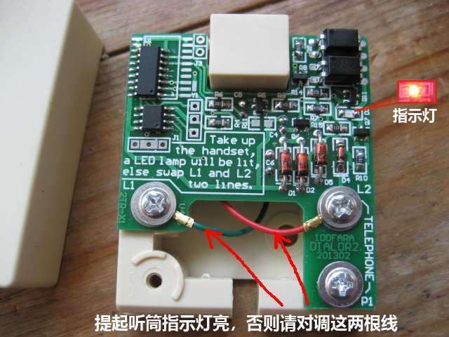

Voir ici:
https://www.mattmillman.com/projects/building-your-own-pulse-to-tone-converter/

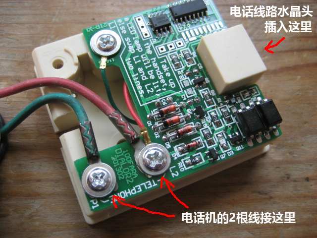

Oui, c’est fait pour cela, mais il y a une procédure de connexions à respecter voir ici.
Veuillez vous référer au câblage d’image suivant, texte et images venant de la description de l’article sur AliExpress :
Après avoir branché le câble selon la figure ci-dessus, le voyant du convertisseur s’allume après avoir décroché le combiné du téléphone. (Si le voyant LED ne s’allume pas, référez-vous à la figure suivante pour inverser les deux fils rouges et verts du module qui sont connectés sur L1 et L2).

Il ne faut pas relier la boite de connexion du téléphone ancien sur la prise RJ45 en plastique, mais sur les vis du boîtier de conversion impulsions => DTMF.
La connexion RJ45 du boîtier de conversion va sur la ligne téléphonique ou la box intenet ’ téléphone de l’opérateur réseau.
