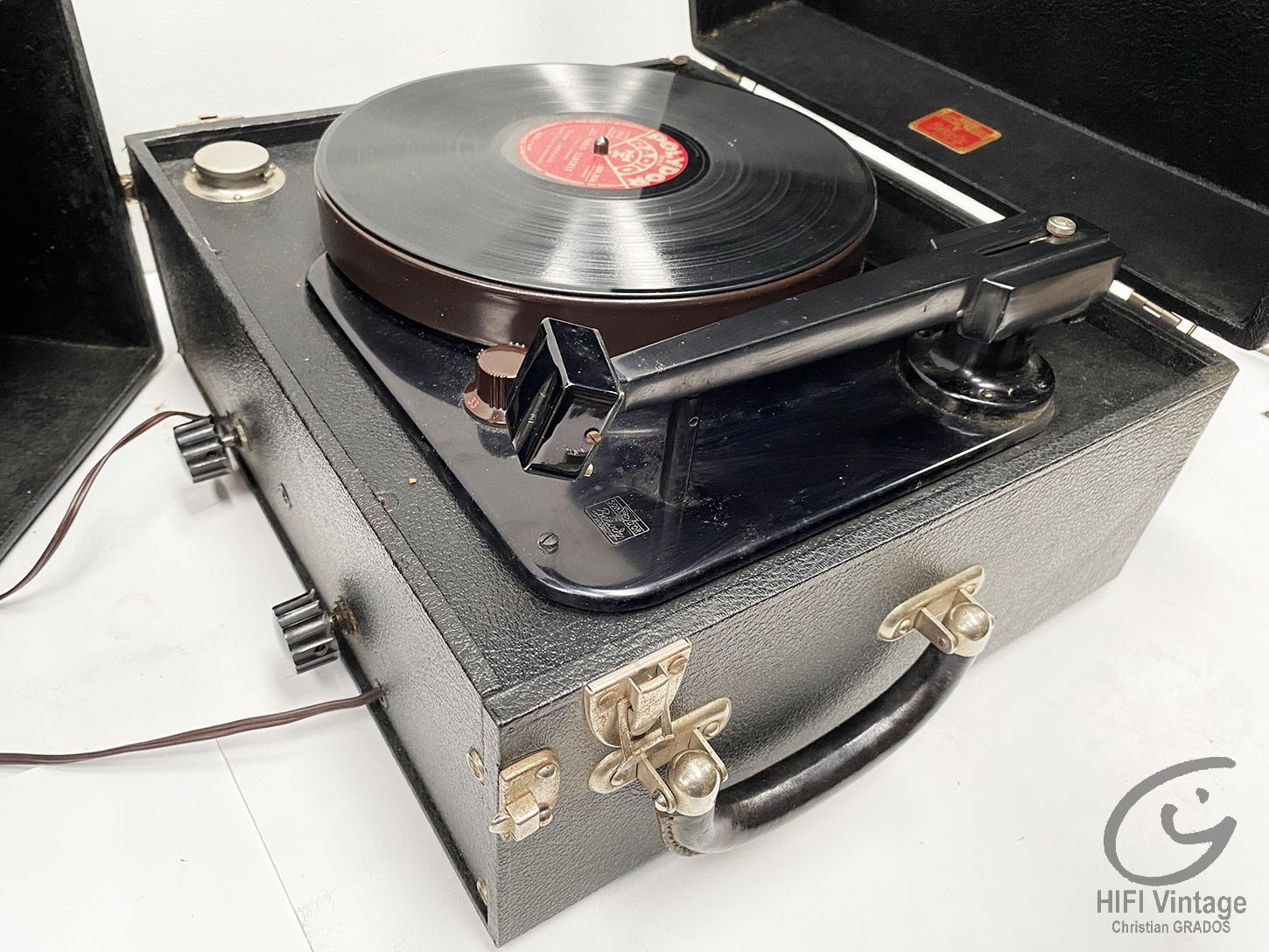

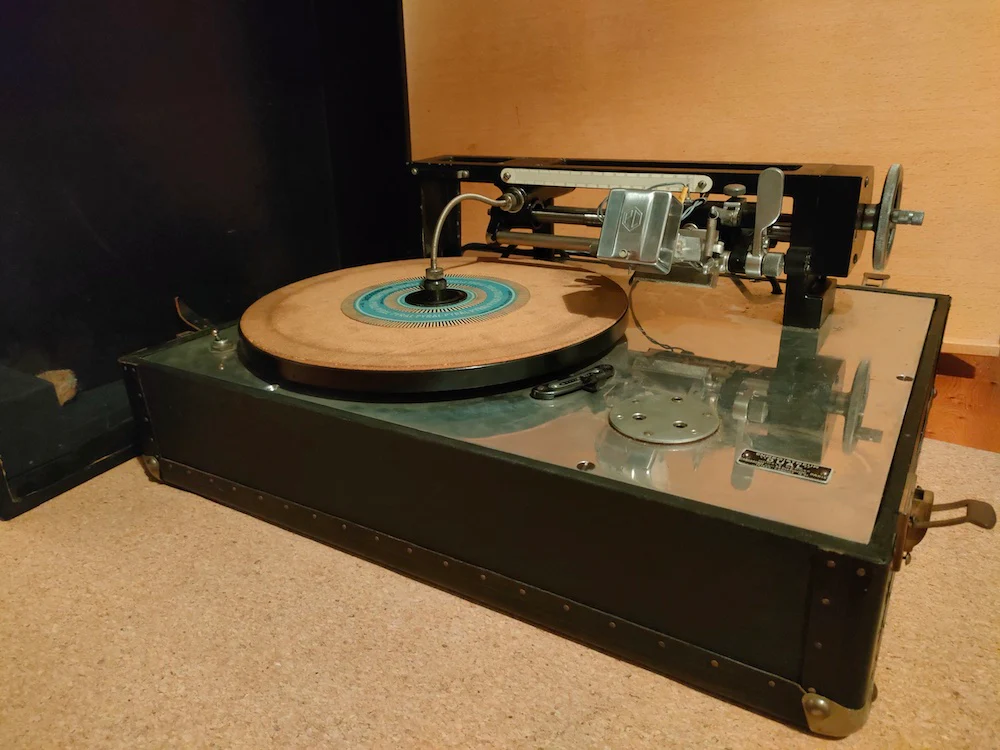

Sur votre photo de l’enregistreur " Voxia ", je remarque le pick-up installé, différent de celui visible sur la publicité de l’époque, identique à celui qui équipait l’électrophone " Son d’Or " des établissements parisiens Berody ( à trois vitesses, semble-t-il proposé autour de 1950-52 ), probablement fabriqué par Pierre Clément et permettant de lire aussi les nouveaux disques microsillons monophoniques, par le biais d’une aiguille miniature spéciale saphir/diamant, pour pick-up léger.
(https://location.hifivintage.eu/33806-large_default/BERODY.jpg)

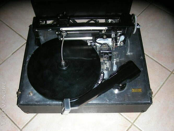

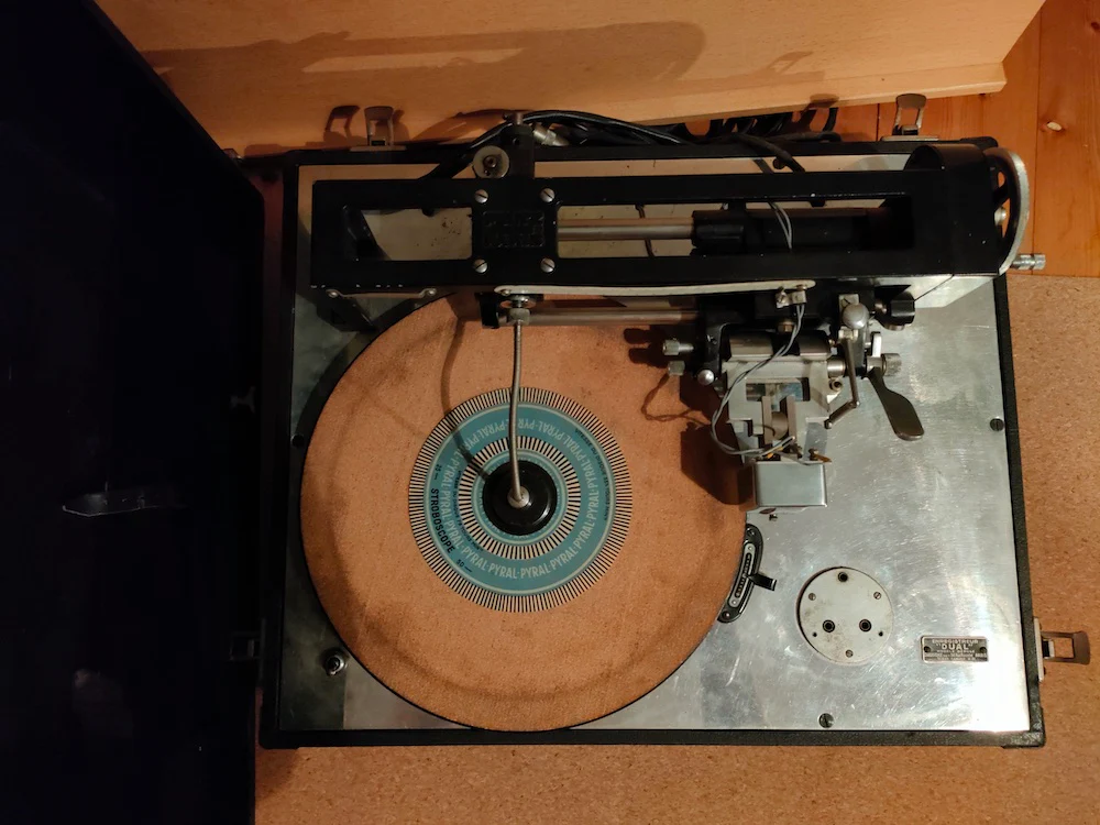

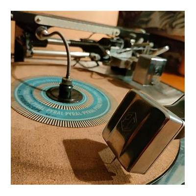

Je remarque que la plateau installé sur l’enregistreur Voxia, sur votre photo, ressemble au plateau en fonte utilisé par l’enregistreur " DUAL ", commercialisé à l’époque par les établissements parisiens Carobronze, disposant de deux vitesses de gravure 33 et 78 tours.

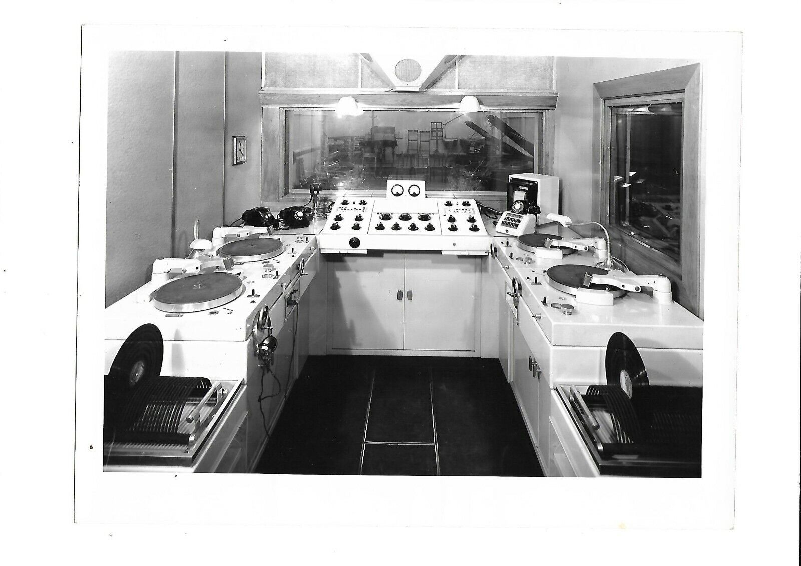

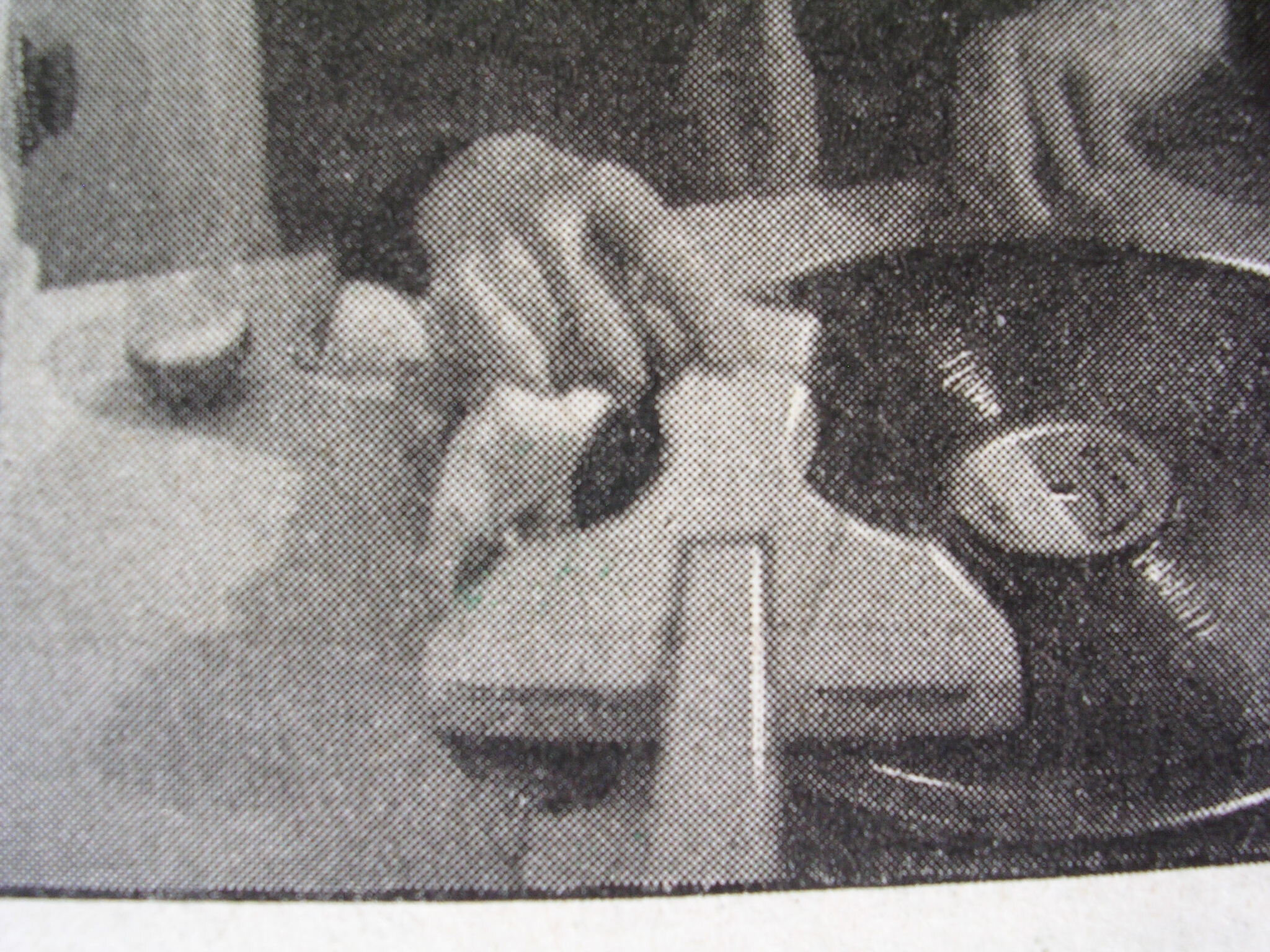

Un studio équipé de cette table de lecture ( au bras ressemblant un peu à l’aile delta d’un avion à réaction ), peut-être photographié lors de sa livraison à la RDF, un cliché semble-t-il réalisé par le photographe industriel Henri Favroult, établi à Bry sur Marne :

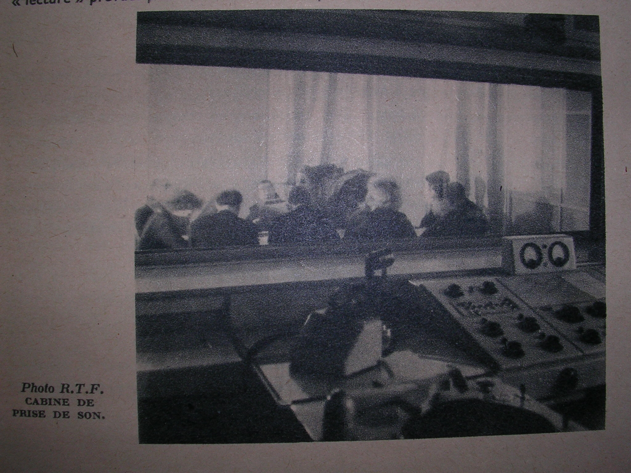

Une " CABINE DE PRISE DE SON D’UN DES STUDIOS LES PLUS MODERNES DE LA RADIODIFFUSION FRANÇAISE « , équipée de deux tables de gravure " Bourdereau " et de quatre tables de lecture de ce type, est illustrée dans le numéro hors-série de la revue française " Science et Vie " d’avril 1948, " Radio, radar, télévision… », pages 75 et 76, index 93 et 94 du fichier. L’article " La Radiodiffusion " présente aussi la cabine d’un ingénieur du son de la BBC, équipée de deux tables de lecture à bras tangentiel ( l’unité de localisation du sillon " GLU/9B " avec la tête " E.M.I. Type 12 " ) :

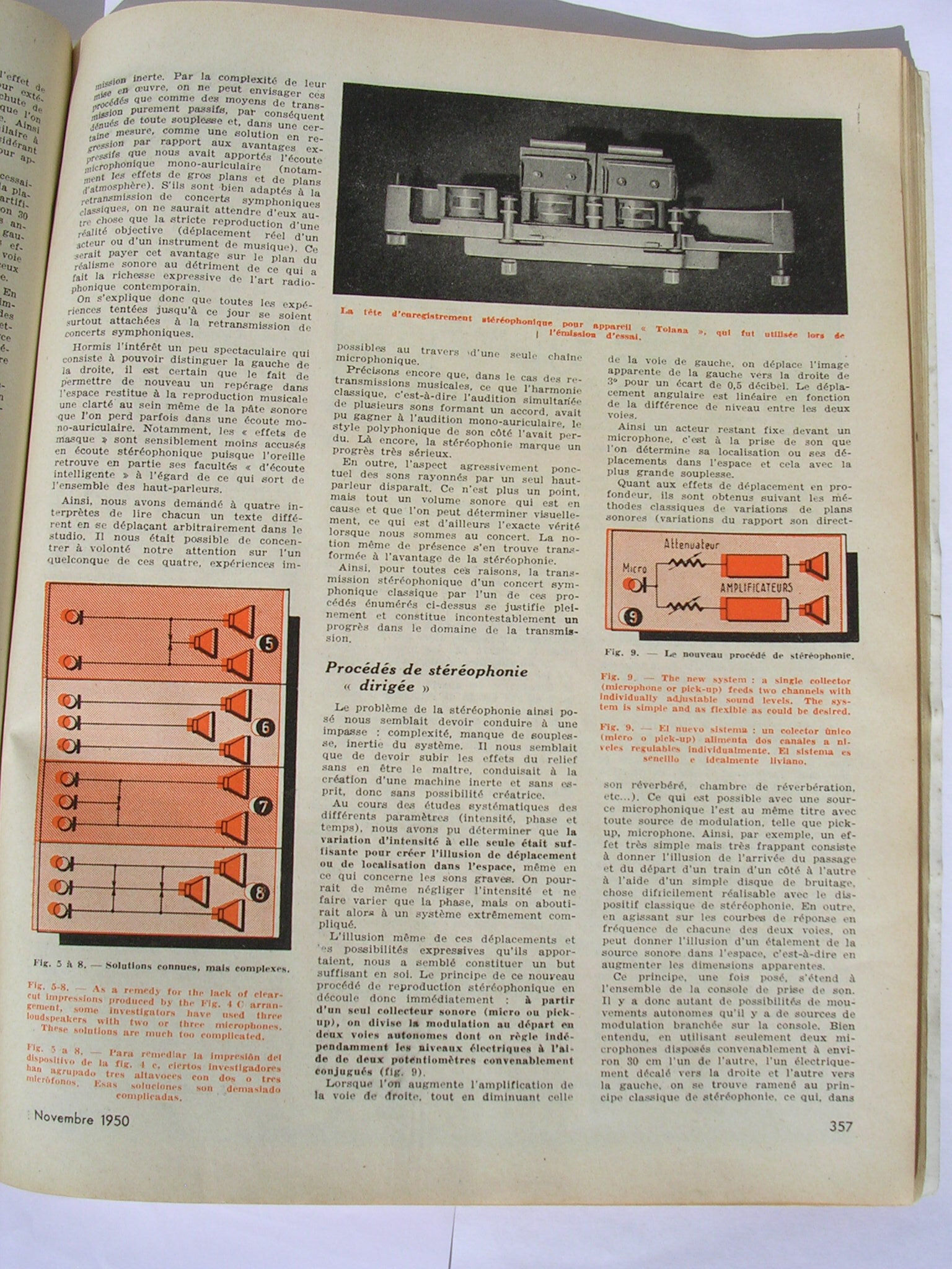

Ce type de table de lecture est visible dans un article de la revue française " TOUTE LA RADIO ", numéro 150 de novembre 1950, " La Musique Stéréophonique " Radiodiffusée, signé J. Bernhart et J.-W. Garrett, pages 353 à 358 :

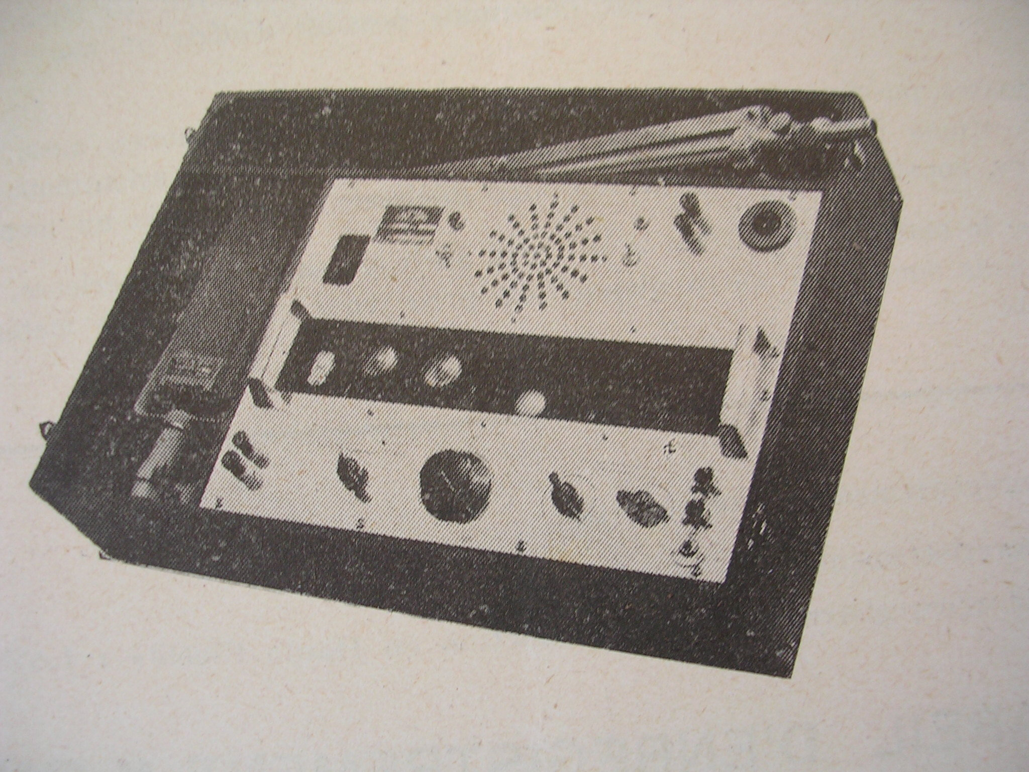

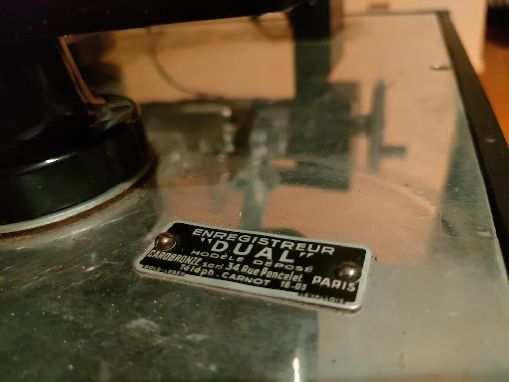

Un enregistreur sur disques portatif " DUAL " proposé par la société parisienne " Carobronze " ( CAROBRONZE s.a.r.l. 34, Rue Poncelet PARIS ), équipé d’un moteur avec plateau en fonte de la marque allemande " Dual " ( N° 45/U " DEWUM " ), d’un pont français " Poltz frères", d’une tête de gravure et d’un bras de lecture enfichable / démontable Pierre Clément, muni d’un phonocapteur grand modèle à aiguille ( le plus ancien ), à connecteur ( à montage ) fixe sur le bras et non rotatif :
Une documentation proposée en 1947 par le distributeur régional marseillais, les Etablissements MUSSETTA ( situés 3, rue Nau ), de la table de gravure portative " Carobronze ", et de son amplificateur d’enregistrement et de reproduction haute fidélité associé " LAINDEL - Type ER. 10 A " :

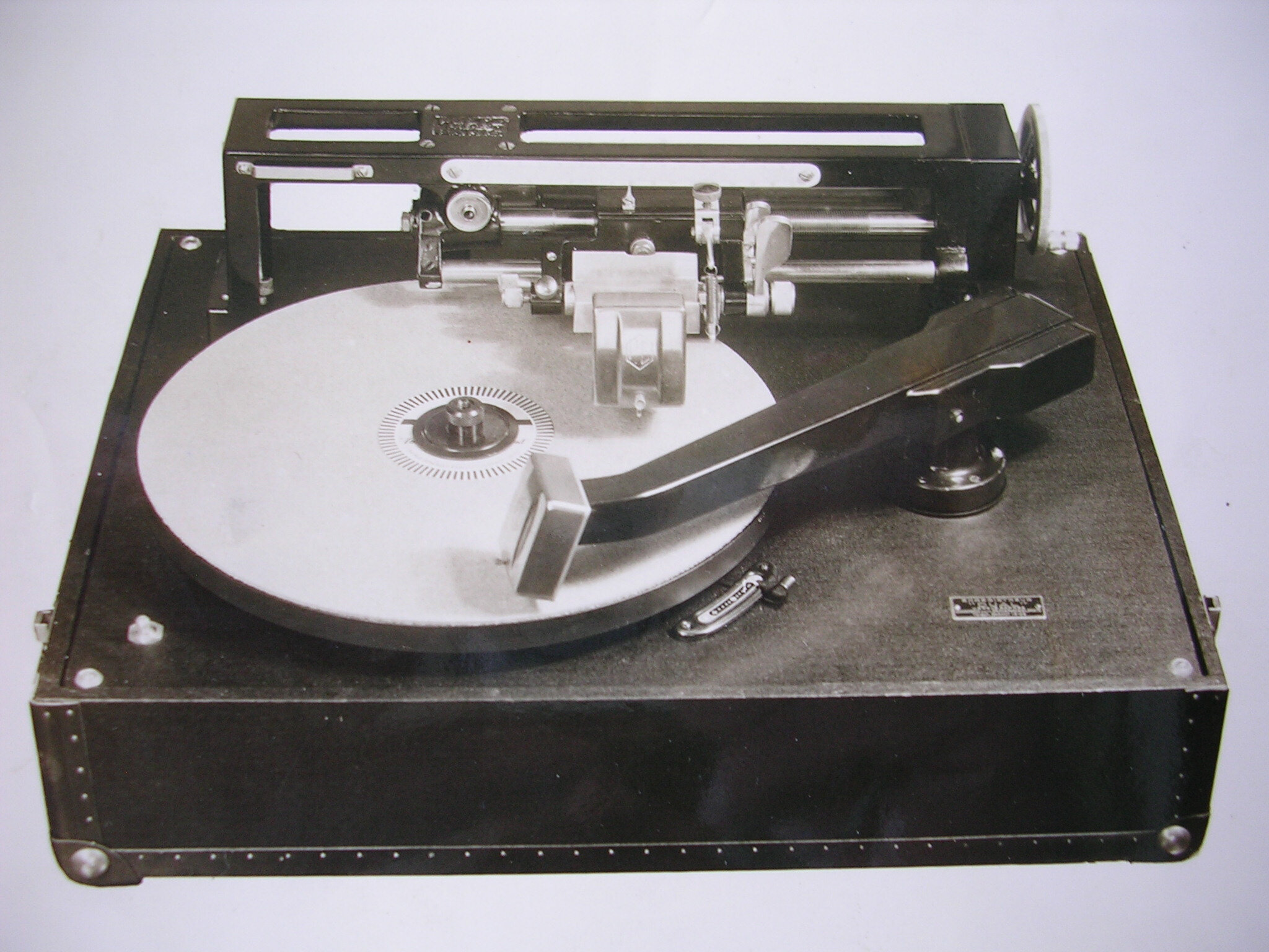

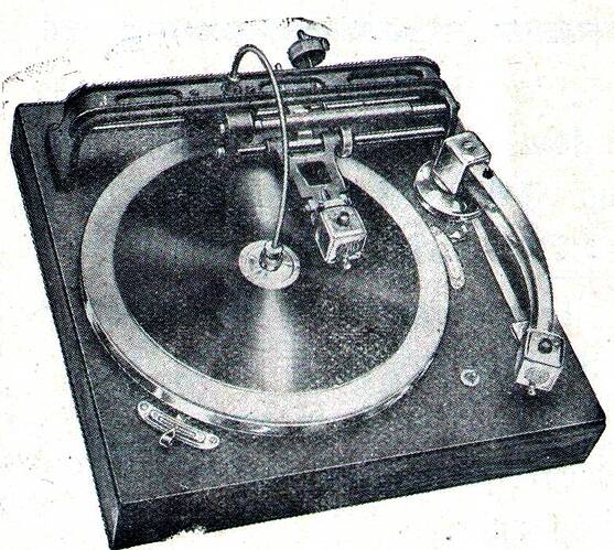

Une table de gravure, équipée d’un bras de lecture, d’une tête et peut-être d’un pont (?) de gravure de marque allemande " DUAL ", distribuée en France par la société parisienne " Carobronze ", en 1937 :
(https://6bm8-lab.fr/phpBB/download/file.php?id=7216&sid=b7bc6c856128bab41fcc0c54c1335bf9)
Graveur de disques - DUAL - 1937* - Graveur Dual - Radio-Ref 12 1937

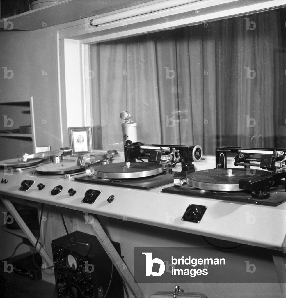

Le studio d’enregistrement de « Malesherbes Musique », éditeur musical à Paris, le 16 février 1949, semble-t-il équipé de deux tables de lecture ( peut-être à plateaux en fonte de marque " DUAL " ), avec bras de lecture ( non identifiés ) munis de pick-up à aiguille Pierre Clément ( grand modèle ), de deux tables de gravure ( peut-être de marque " Le Discographe - Le Dauphin " ), avec Ponts de gravure " Poltz Frères ", munies d’un bras de lecture ancien et de têtes de gravure ( de couleur noire ) Pierre Clément :
