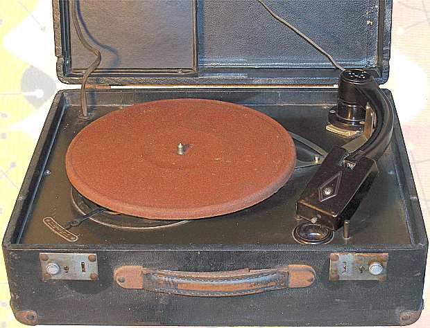

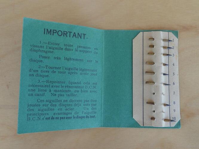

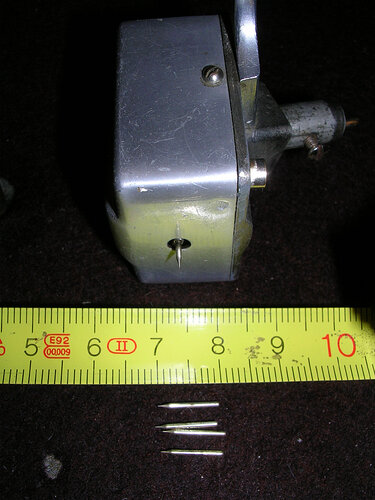

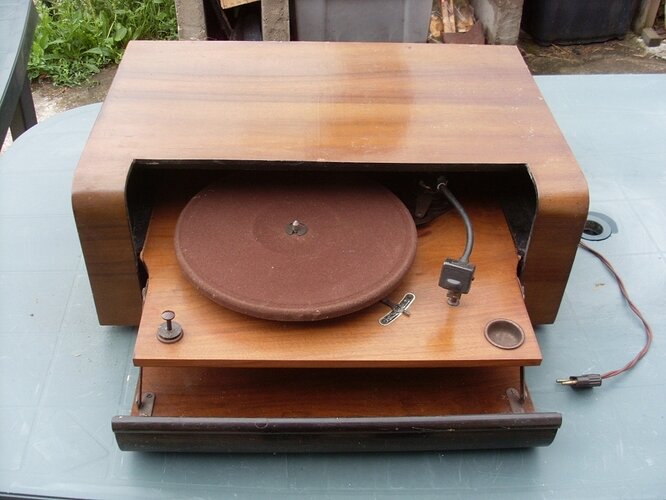

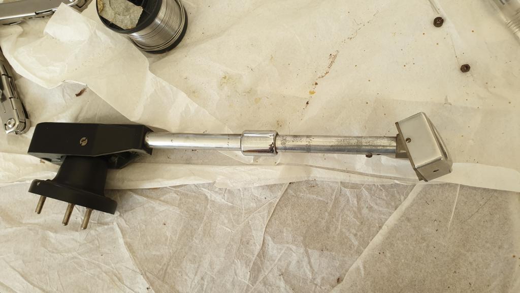

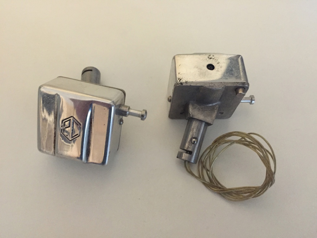

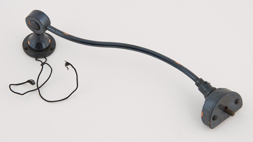

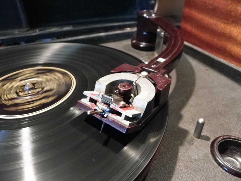

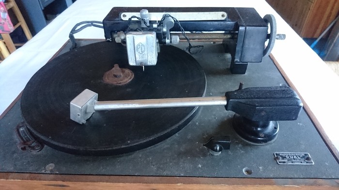

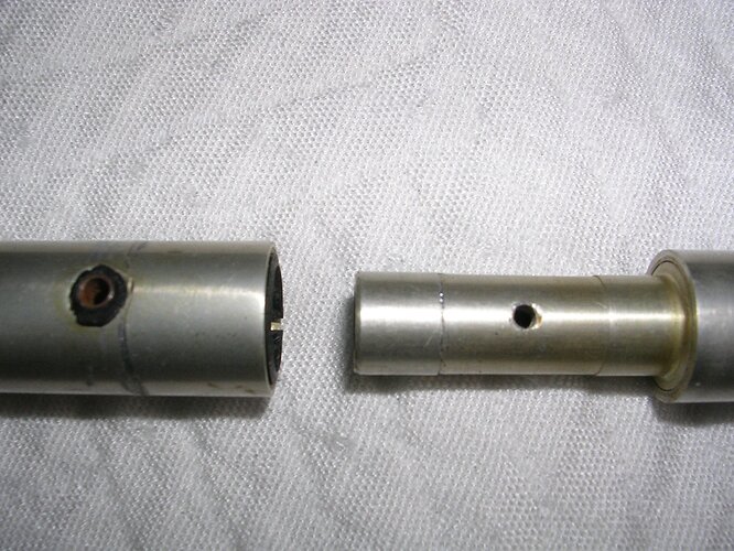

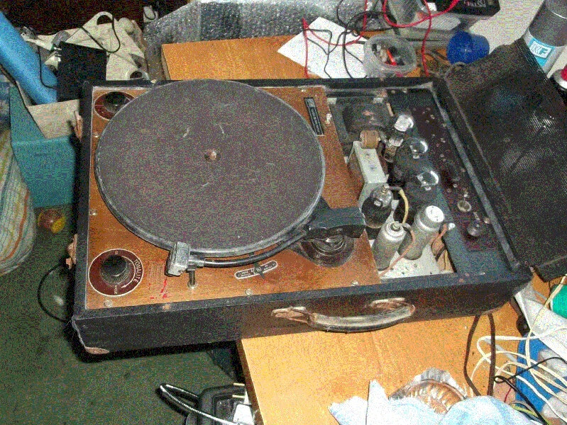

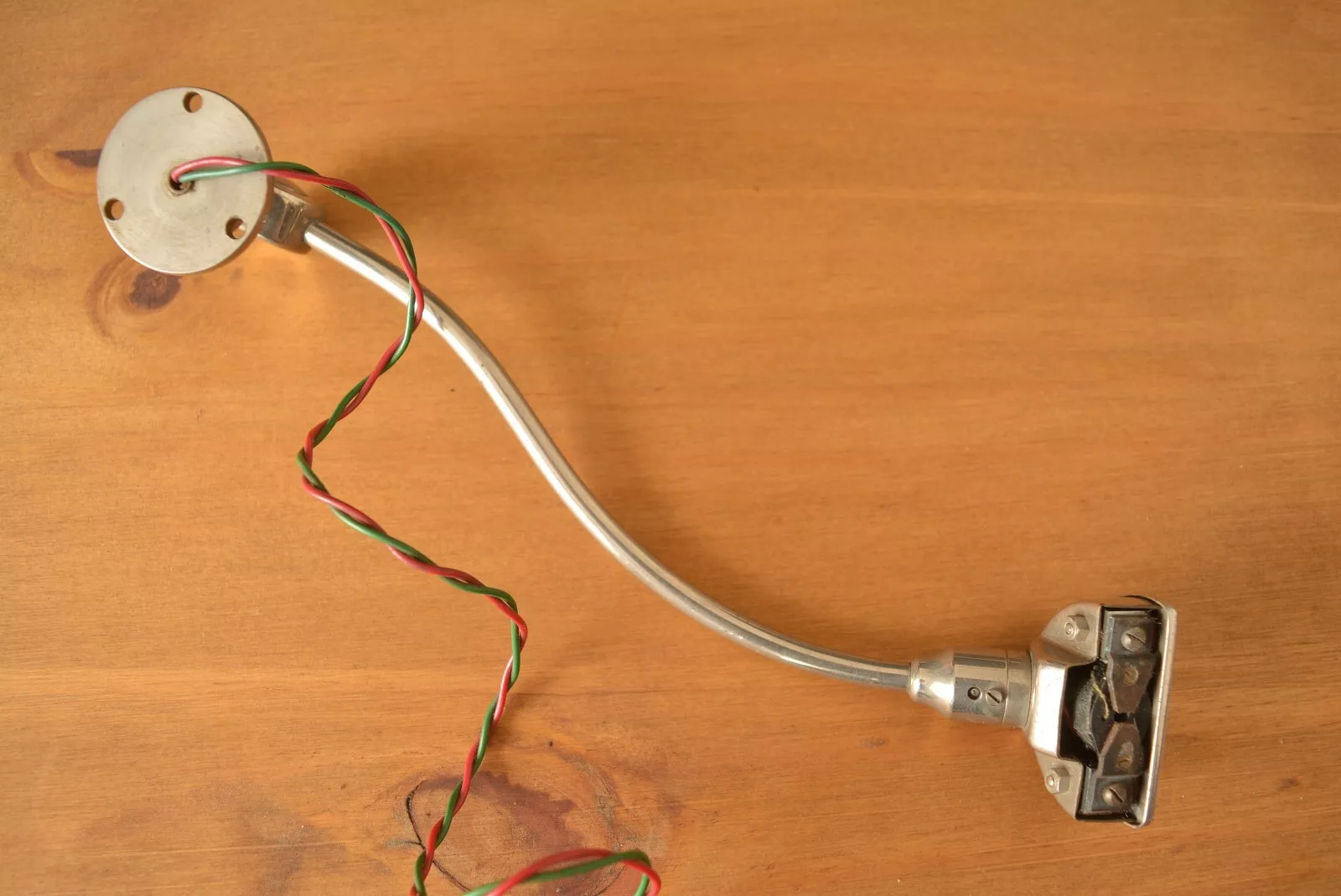

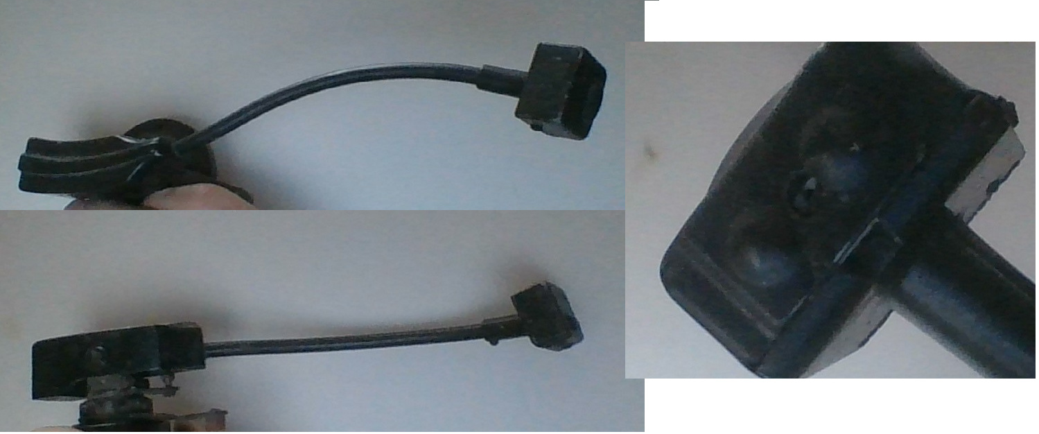

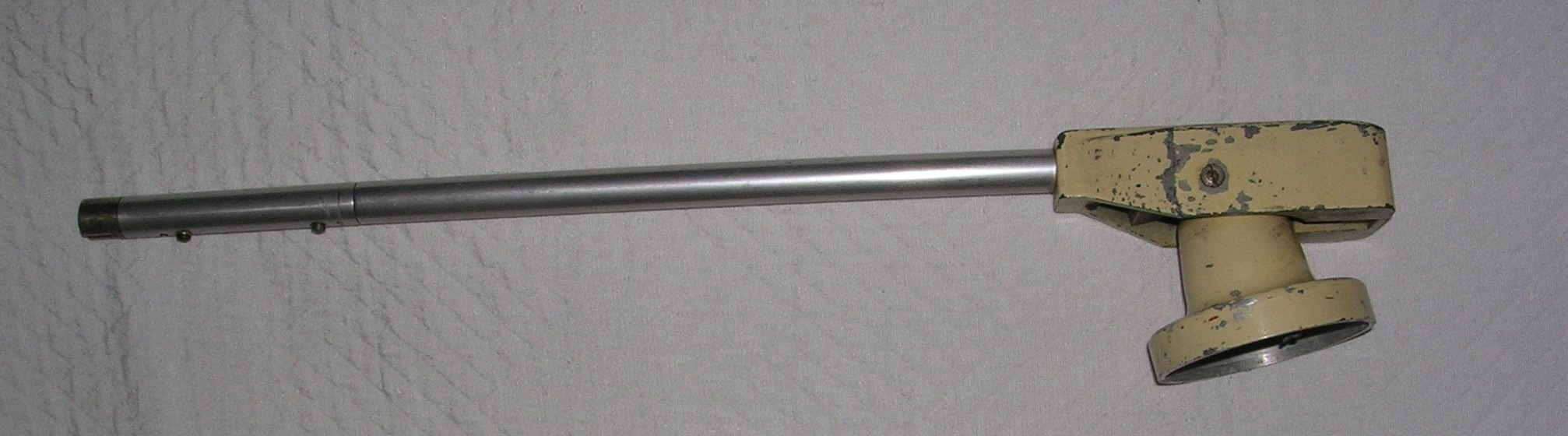

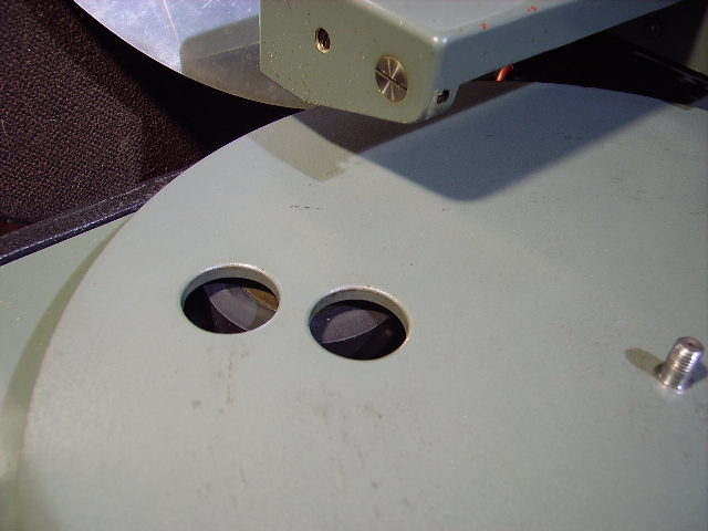

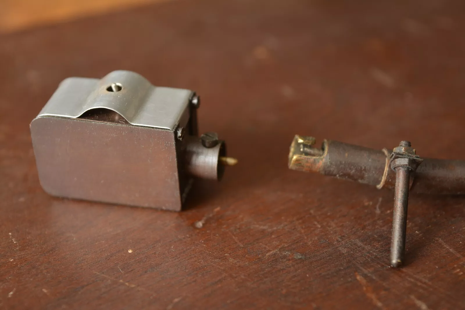

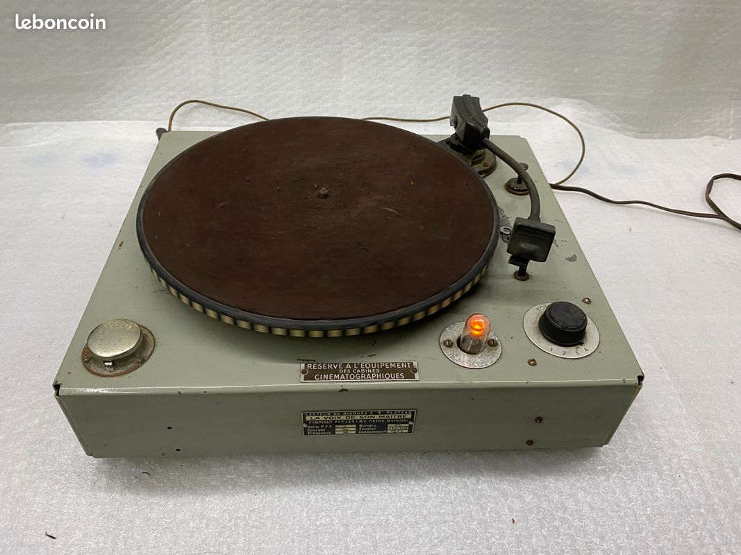

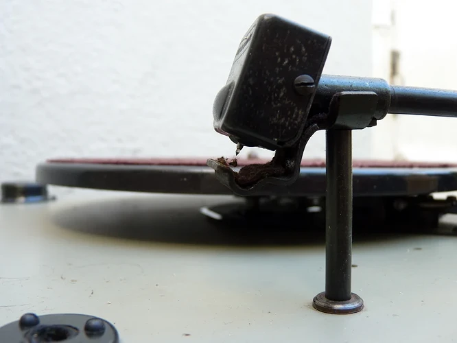

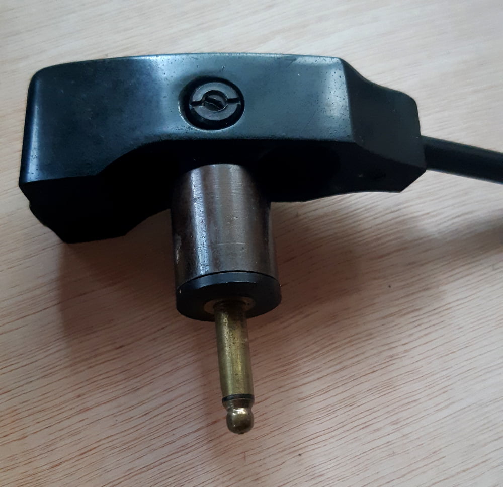

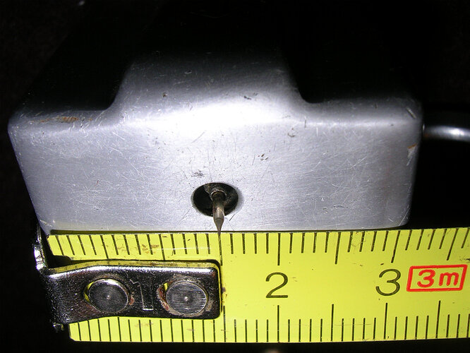

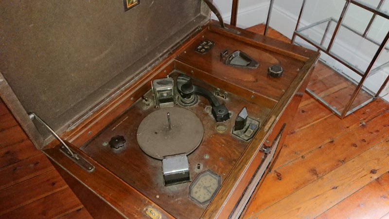

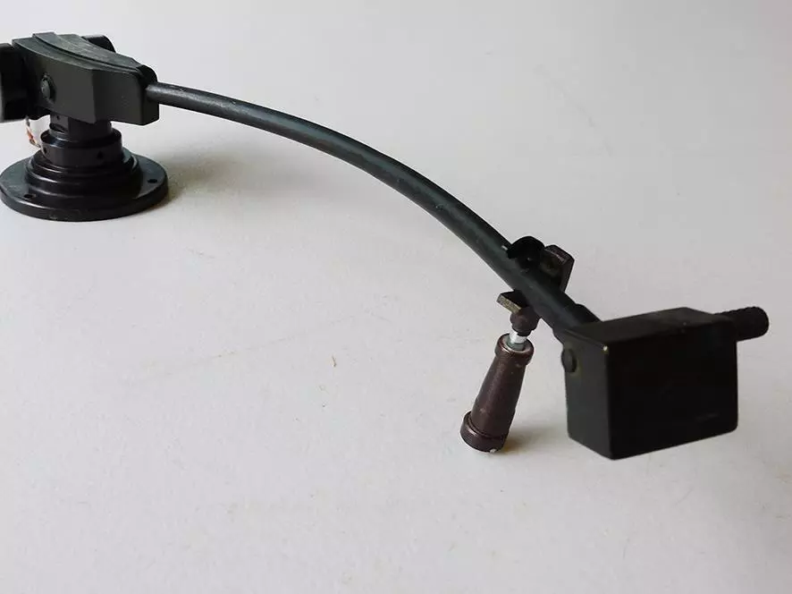

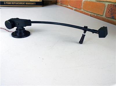

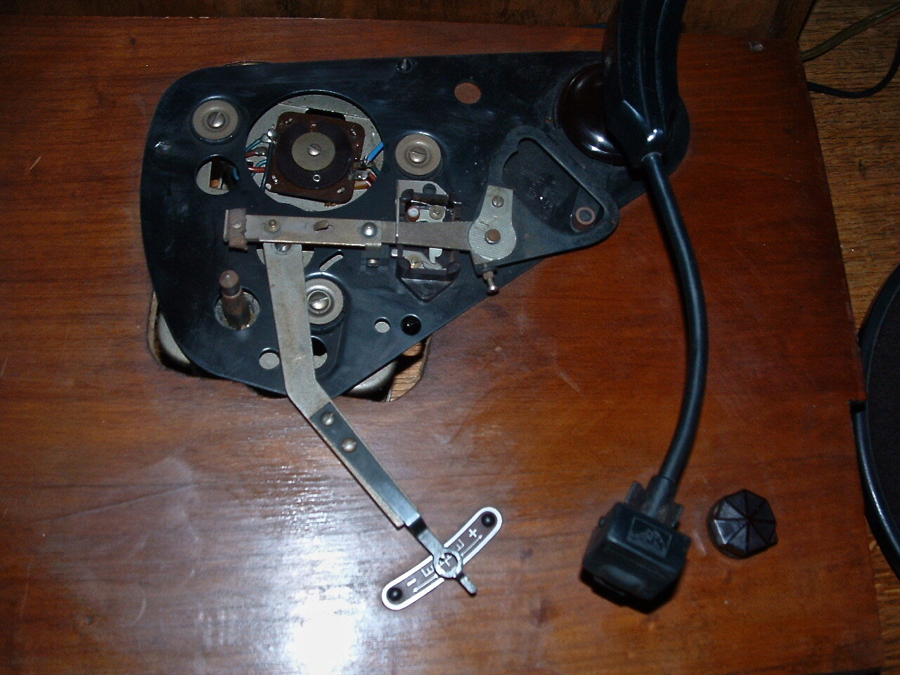

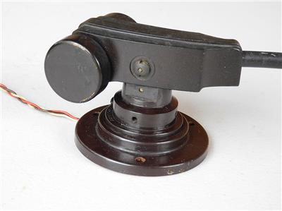

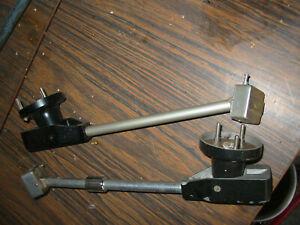

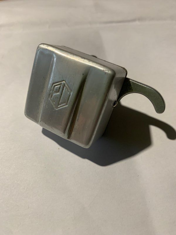

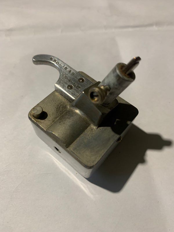

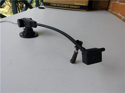

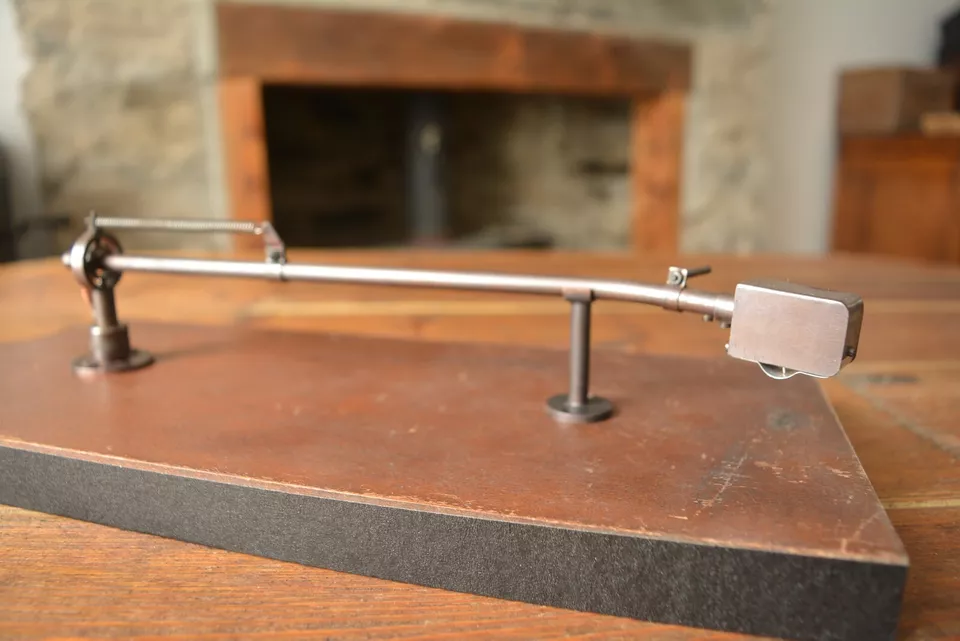

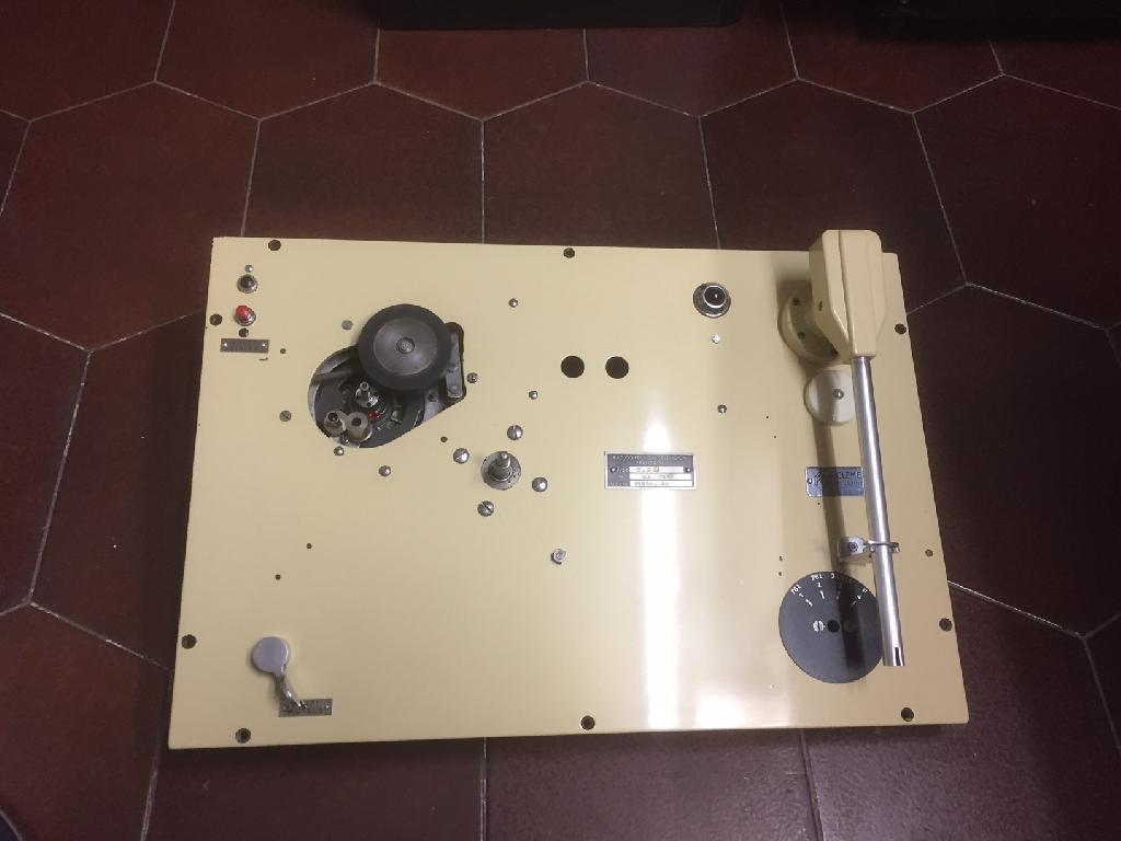

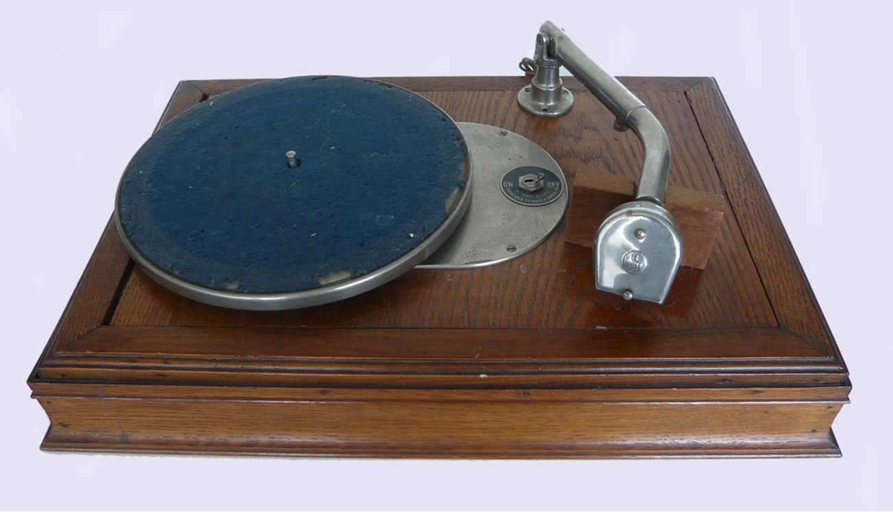

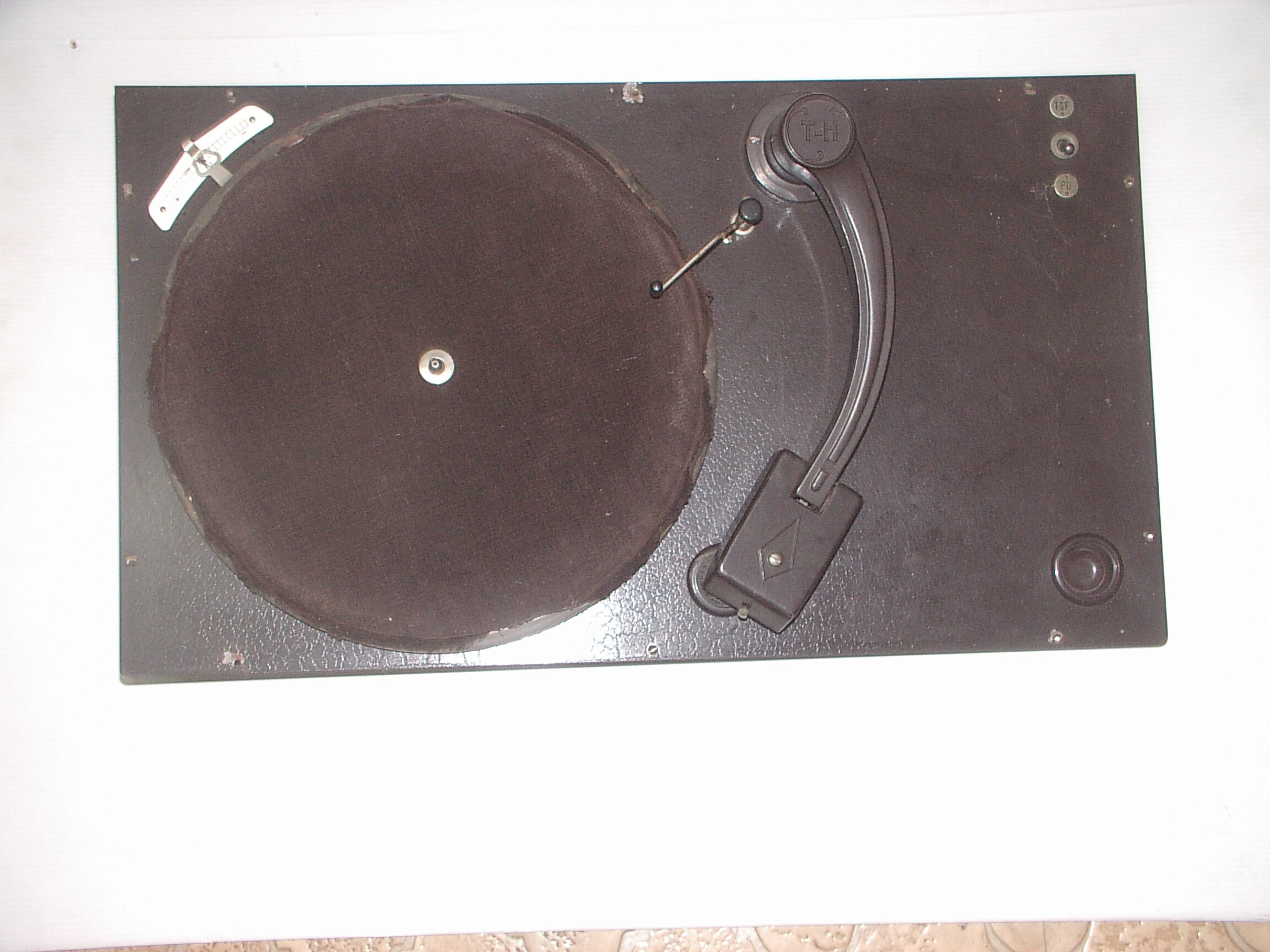

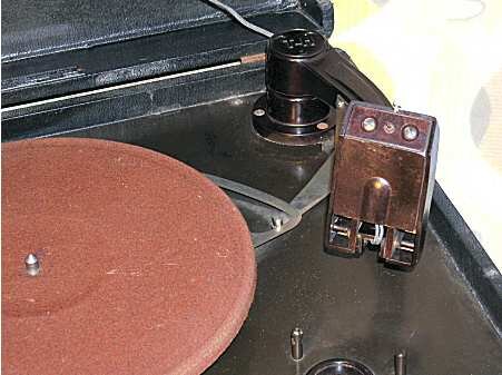

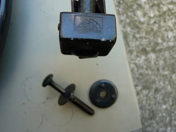

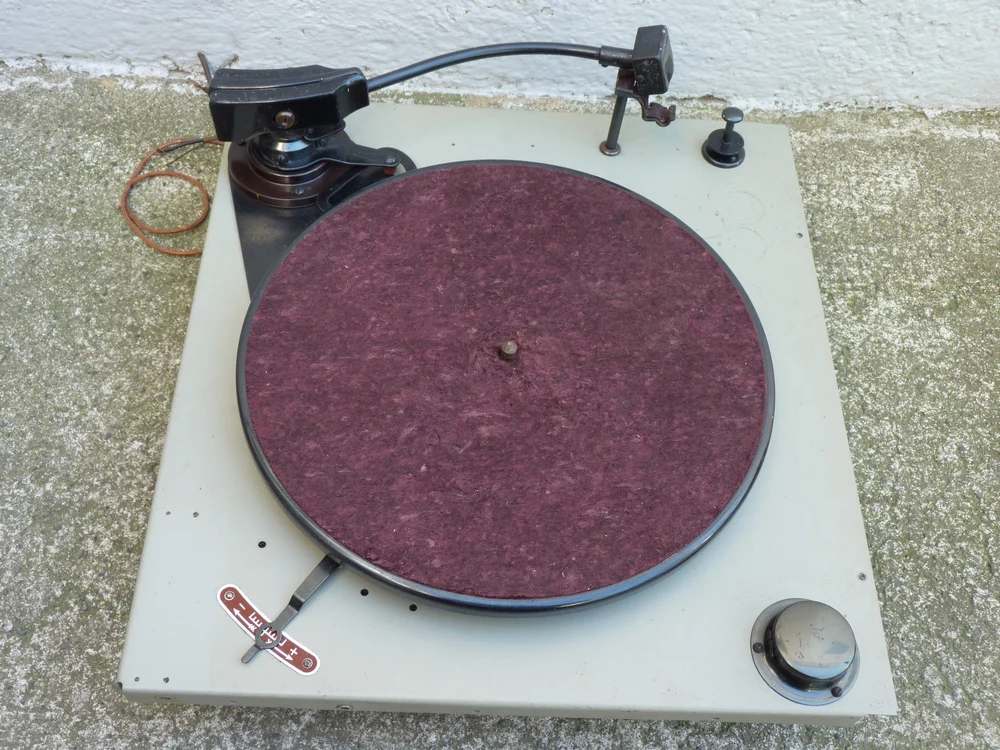

Je suis en train de remettre en etat un phono dont le bras a été changé pour " l’electrifier "
Le bras est un modele la voix de son maitre qui n’a rien a voir avec le phono qui était un modele purement acoustique
la question que je me pose ;

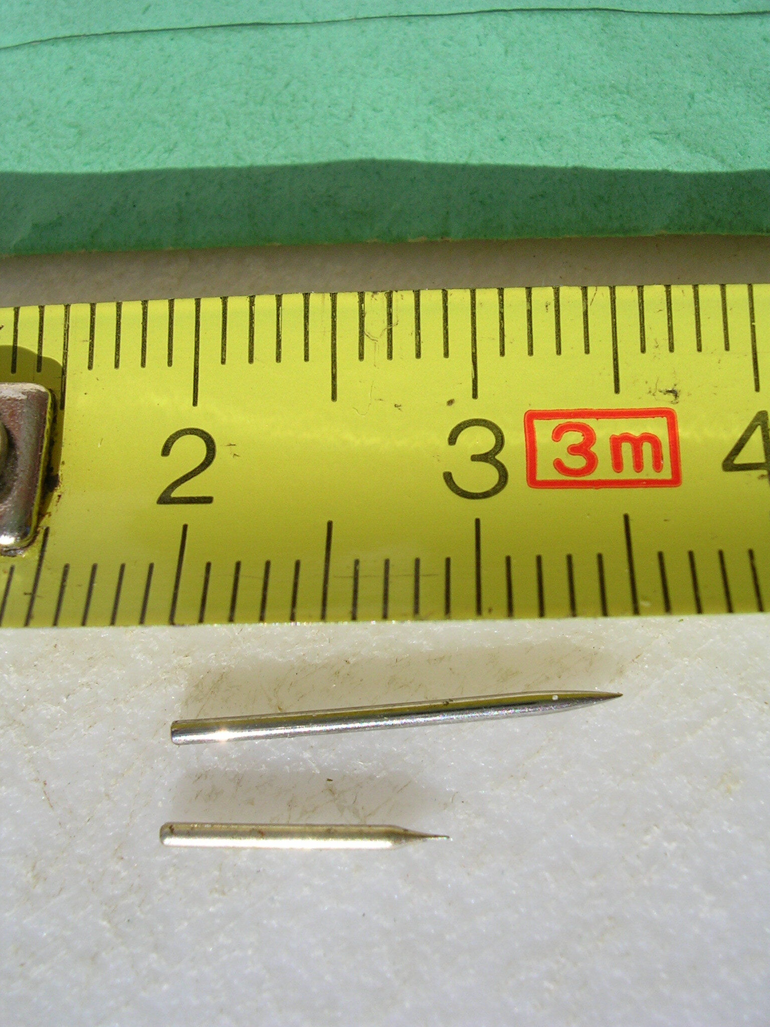

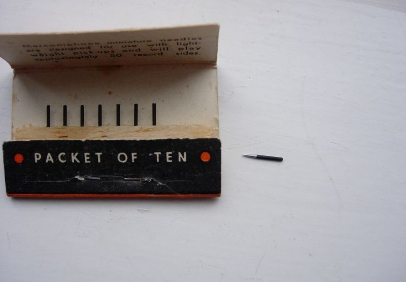

sur ce type de bras quel type d’aiguille
un aiguille de phono est deux fois trop grosse en diametre et il n’y a aucun moyen de la fixer
juste un trou lisse ( aucun filetage)
la tete est un modele classique a bobine , aimant et palette mobile pour lecture des disques a gravure laterale
aiguille speciale saphir ?
si qq’un a déjà vu ce système et ce bras ?

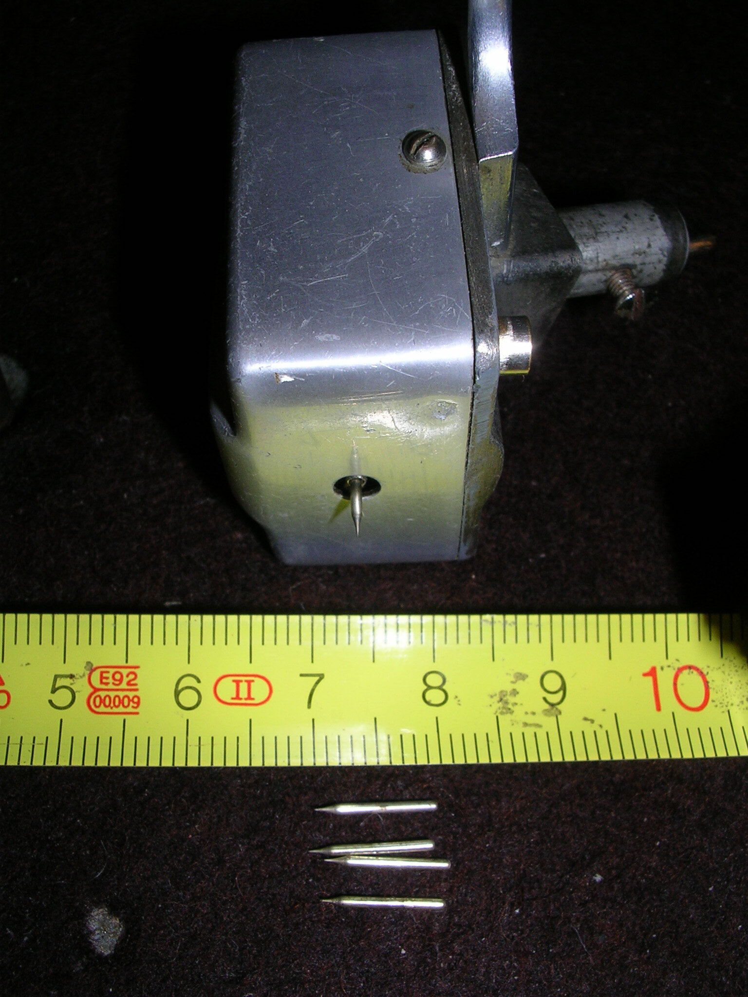

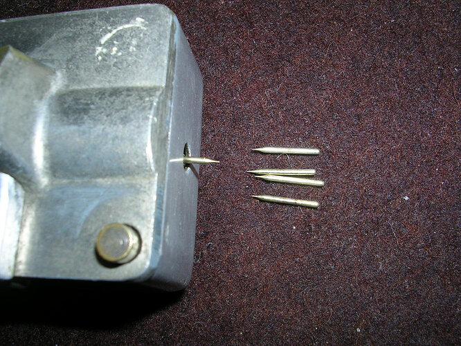

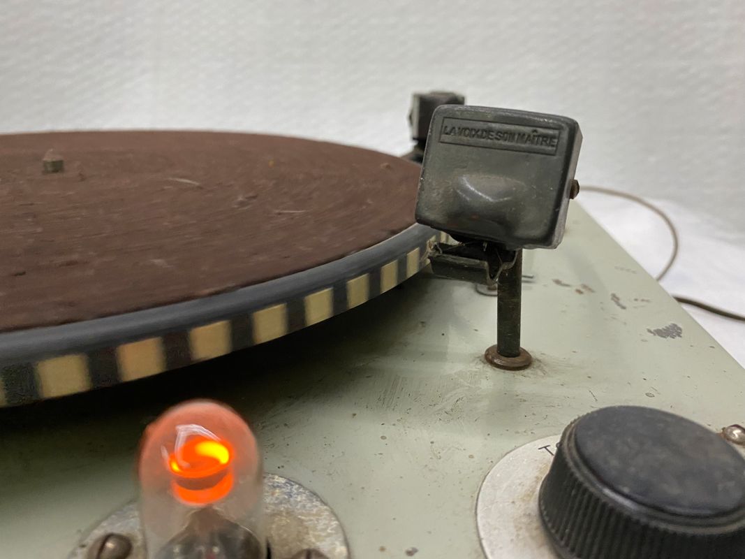

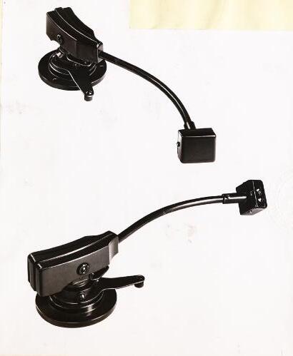

Bonjour Radiolo,
En effet les aiguilles pour ce genre de tête sont identiques aux aiguilles de phono, mais beaucoup plus fines. J’ ai une quarantaine de boîtes d’ aiguilles pour phono et je pense qu’ il doit m’ en rester de ce modèle….il faut que je regarde.
Par contre je suis surpris que la tête ne soit plus pourvue d’ une vis de fixation !!!J’ ai déjà eu ce genre de bras (en Teppaz) et il était muni d’ une vis de fixation de l’ aiguille. Regardez bien à l’ avant de la tête s’ il n’ y a pas un trou permettant le passage d’ une vis.
Michel

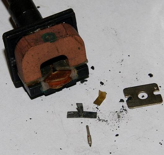

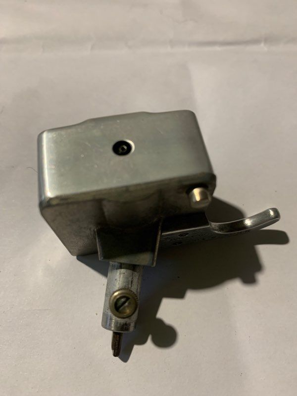

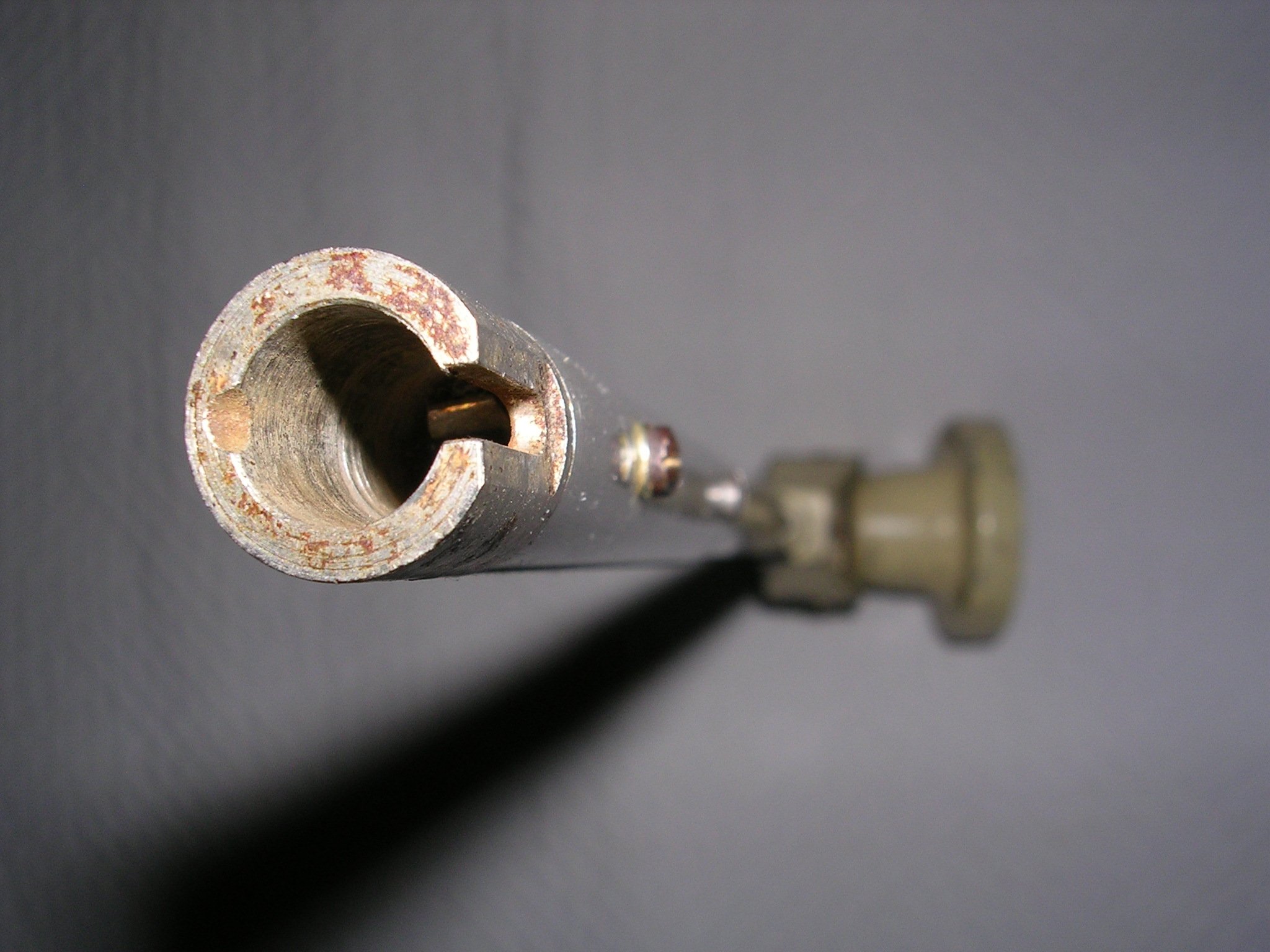

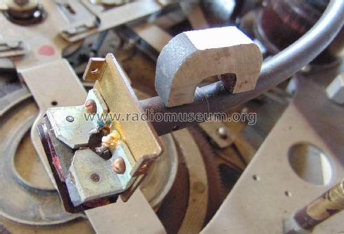

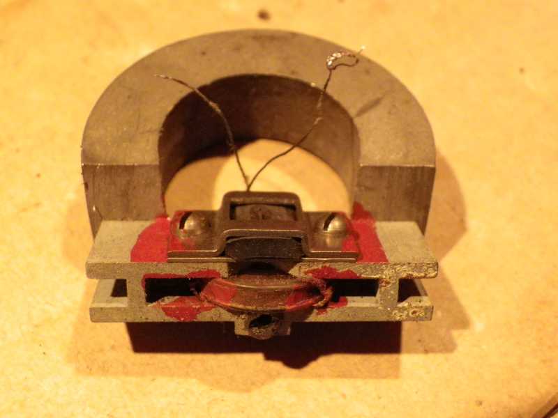

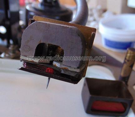

j’ai démonté la palette mobile car les caoutchouc support avait fondus avec l’âge et elle touchait un pole de l’aimant en permanence
pas de trace de la moindre vis de fixation par contre le trou ou s’insère l’aiguille est découpé de telle façon qu’il présente une partie élastique serrant l’aiguille
je trouve que comme fixation cela fait " bricolo " on verra a l’usage, je vais rectifier qq aiguilles au bon diamètre on verra bien

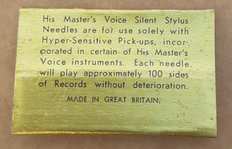

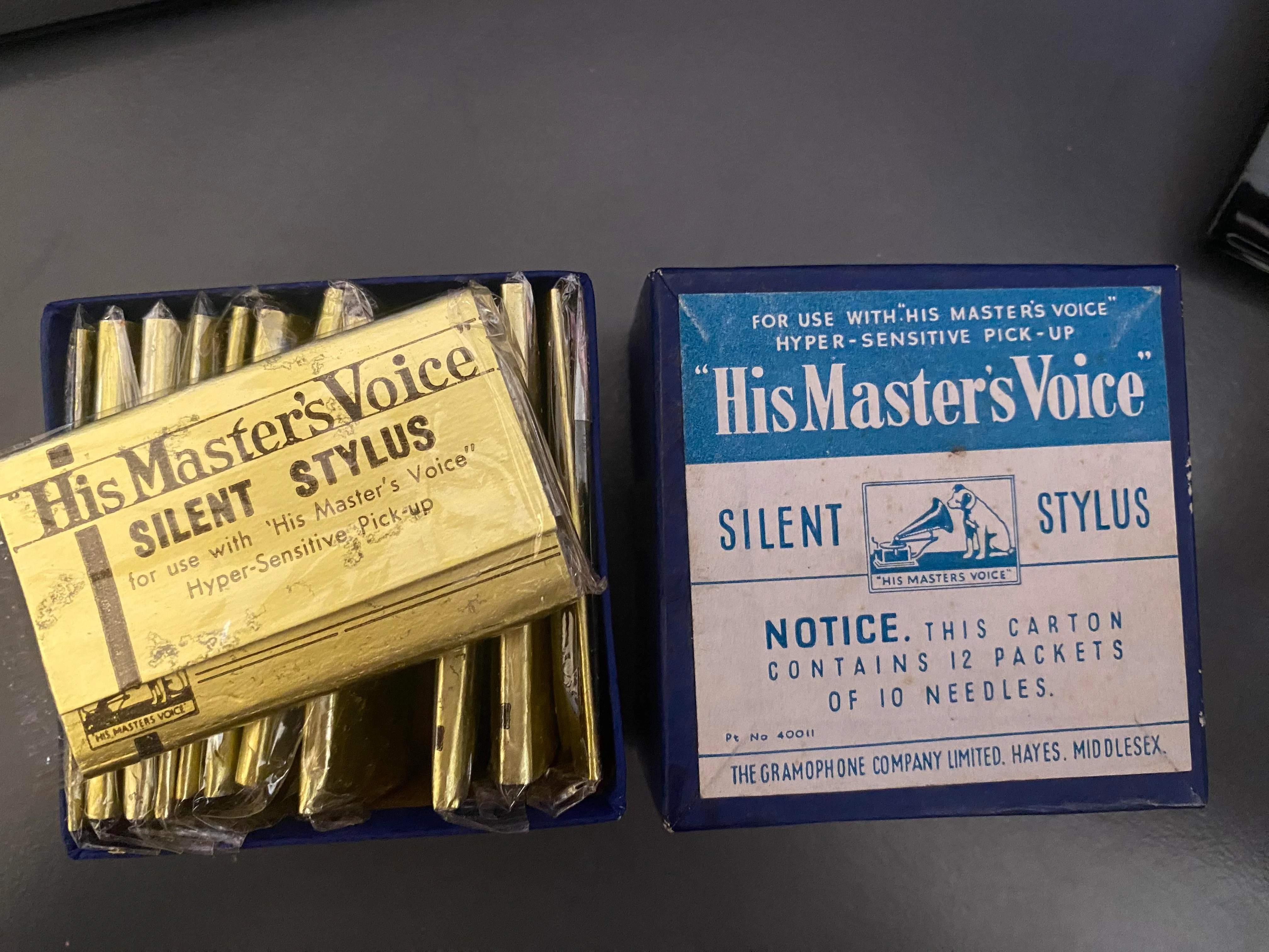

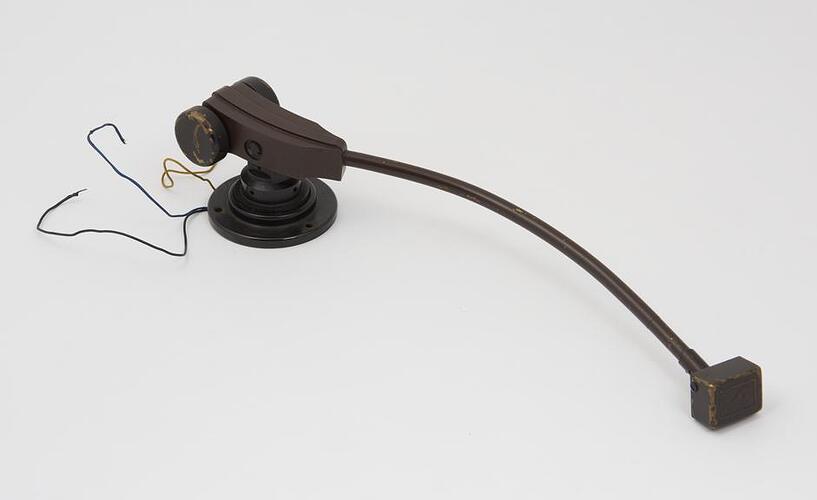

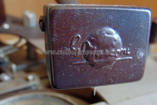

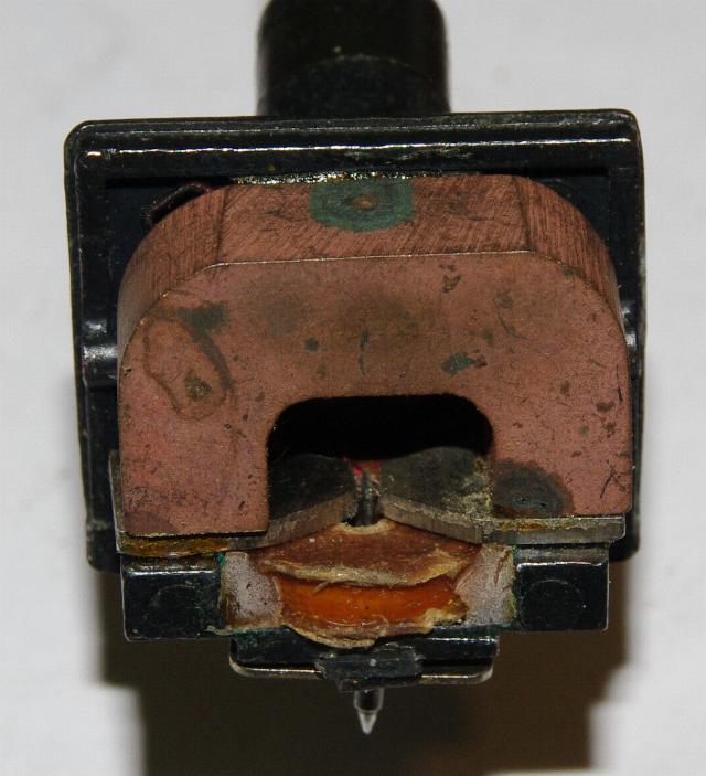

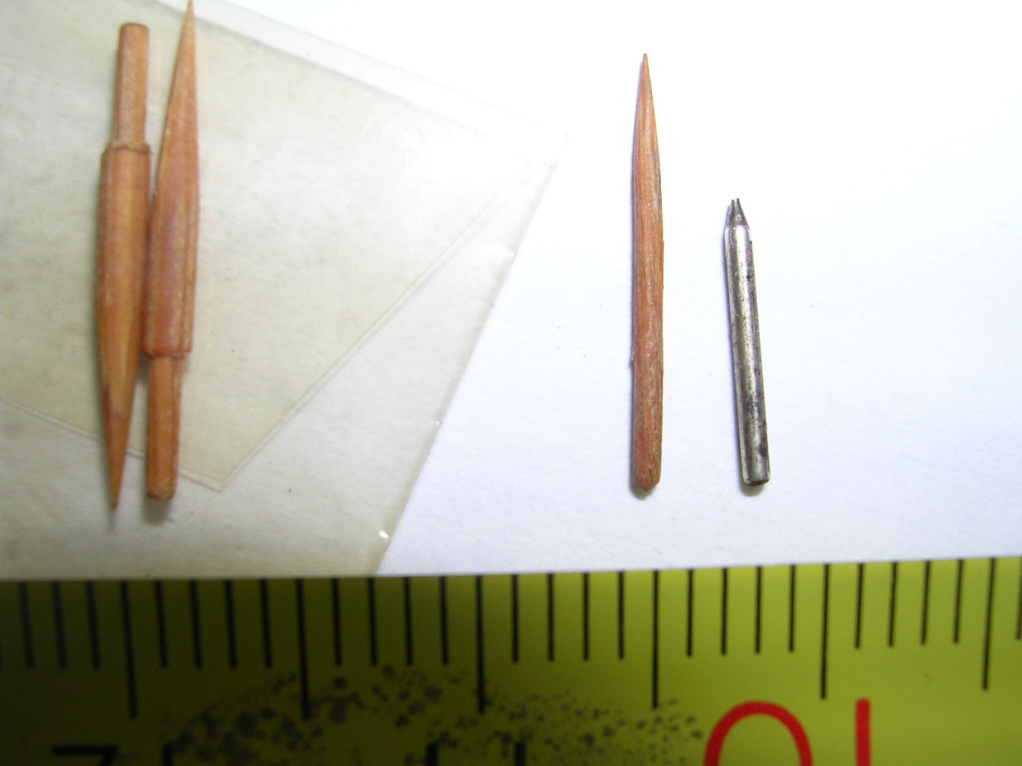

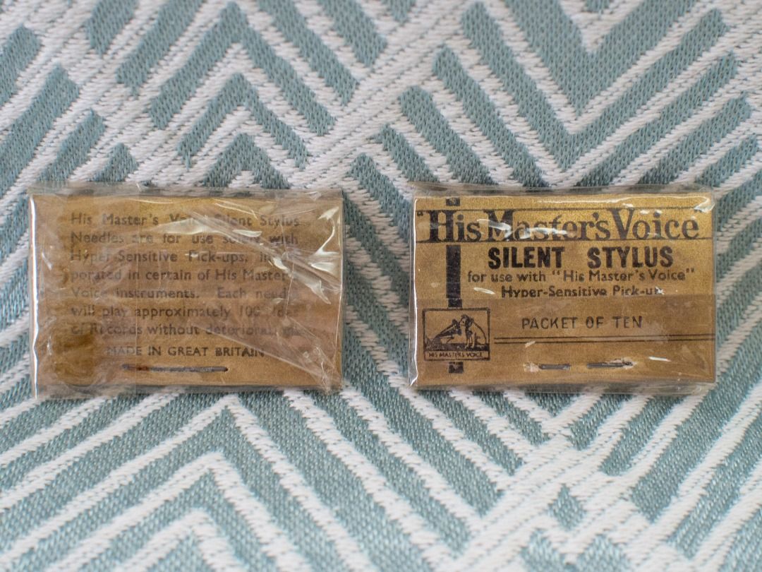

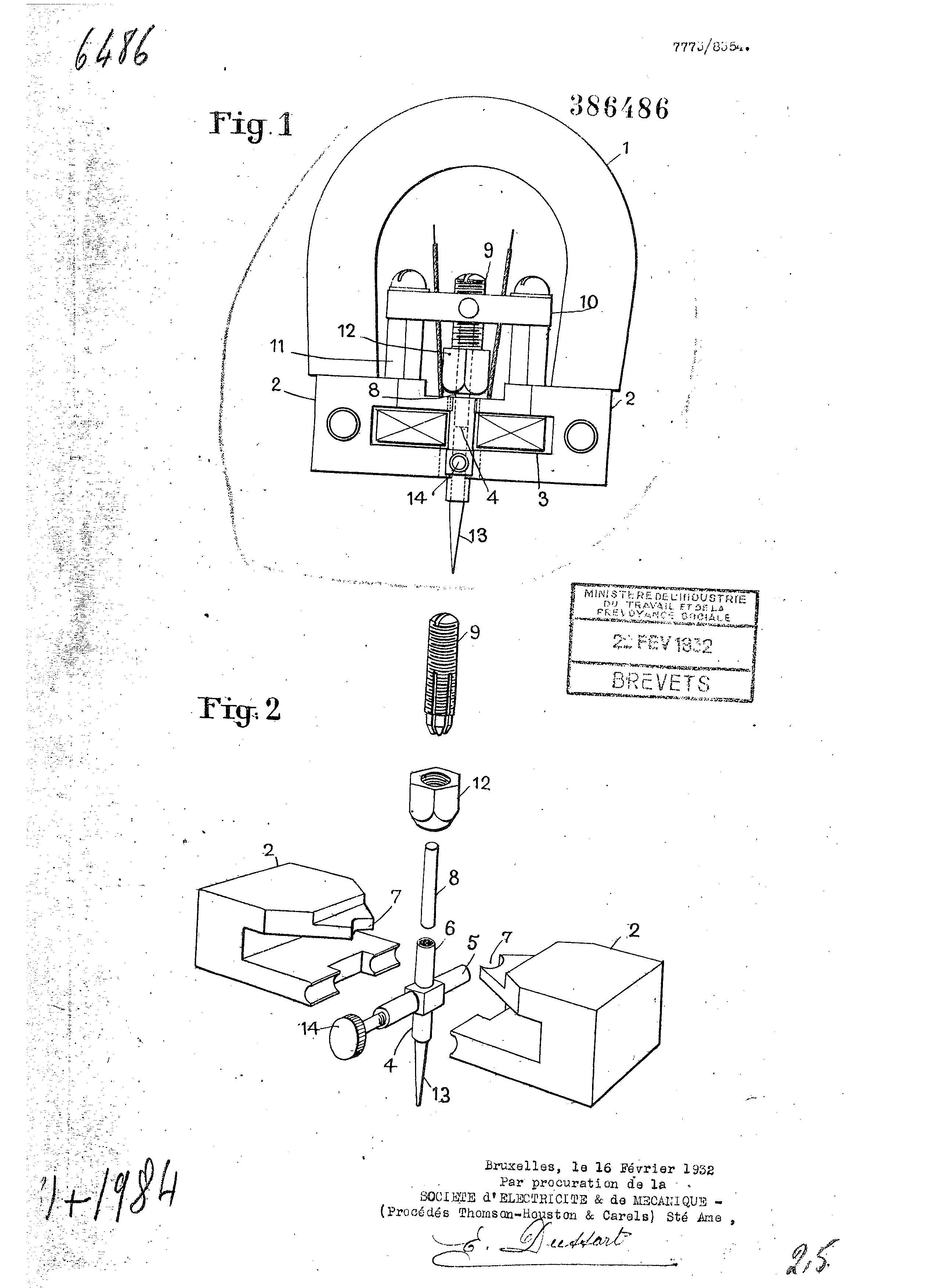

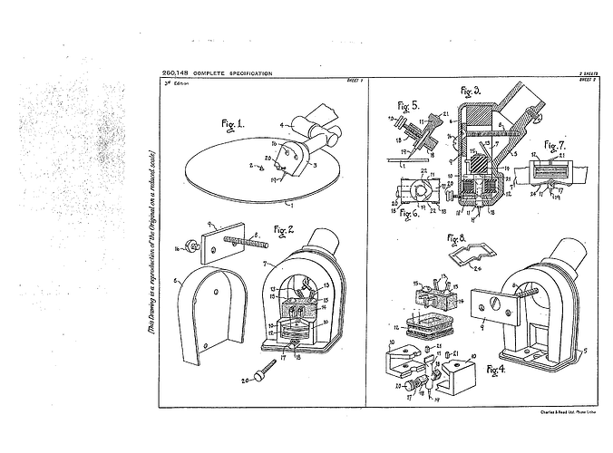

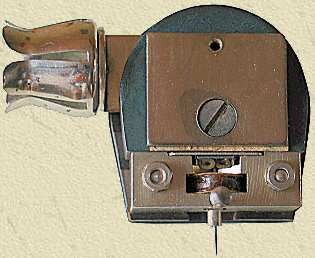

Ces pickups HMV très courants dans les années 1940 utilisaient des aiguilles non standard fines et courtes pas faciles à mettre en place, même si la tête peut pivoter. Il y avait aussi des « aiguilles saphir » compatibles dont l’avantage était de ne pas avoir à changer l’aiguille, mais dont l’inconvénient était de « manger » les disques, vu que l’usager pensait (à tort) qu’elles étaient inusables ! Il n’y avait pas de vis de fixation vu qu’elles s’inséraient sans aucun jeu et ne risquaient donc pas de choir.
Et évidemment, les caoutchoucs de la palette n’avaient pas été prévus pour être opérationnels jusqu’au XXI è siècle ! :wink:
Bon amusement
Jean-Luc
bonsoir jean Luc

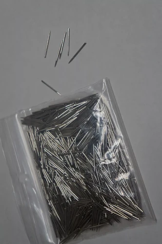

Dans un autre ordre de sujet , c’ est un peu comme nos freins de voitures. Depuis qu’ il n’ y a plus de plaquettes à l’ amiante , qui s’ usaient sans trop manger les disques , maintenant les nouvelles plaquettes sans amiante , nettement plus dures, s’ usent nettement moins vite mais bouffent les disques plus vite :frowning_face:
Peut être pourrais t’on réduire les aiguilles de phonos mécanique, au diamètre adéquat , comme on réduit des queue de gros forêts CM pour les monter sur une petite perceuse électrique a main de bricoleur ! Ceci en se servant d’ un tour ? (mais là, il faudra un tout petit tour, genre Lorch, Boley, Leinien…avec des pinces … )
Et il faudra sans doute refaire les caoutchoucs de palette mobile (qui doivent être secs comme les couilles à taupin !)
ben non ils ne sont pas secs mais plutôt coulants comme un fromage bien fait :stuck_out_tongue_winking_eye:
je regarde s’il y a la place de refaire une palette avec le trou idoine et une vis pour les aiguilles standard

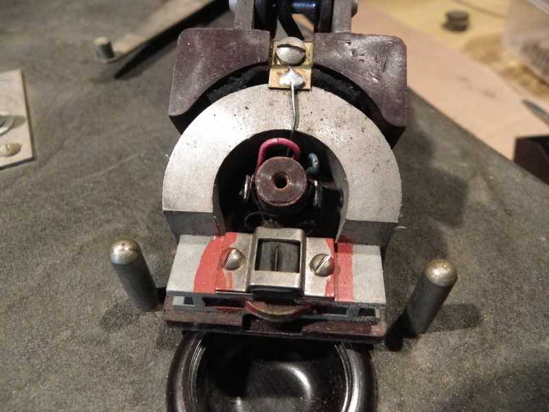

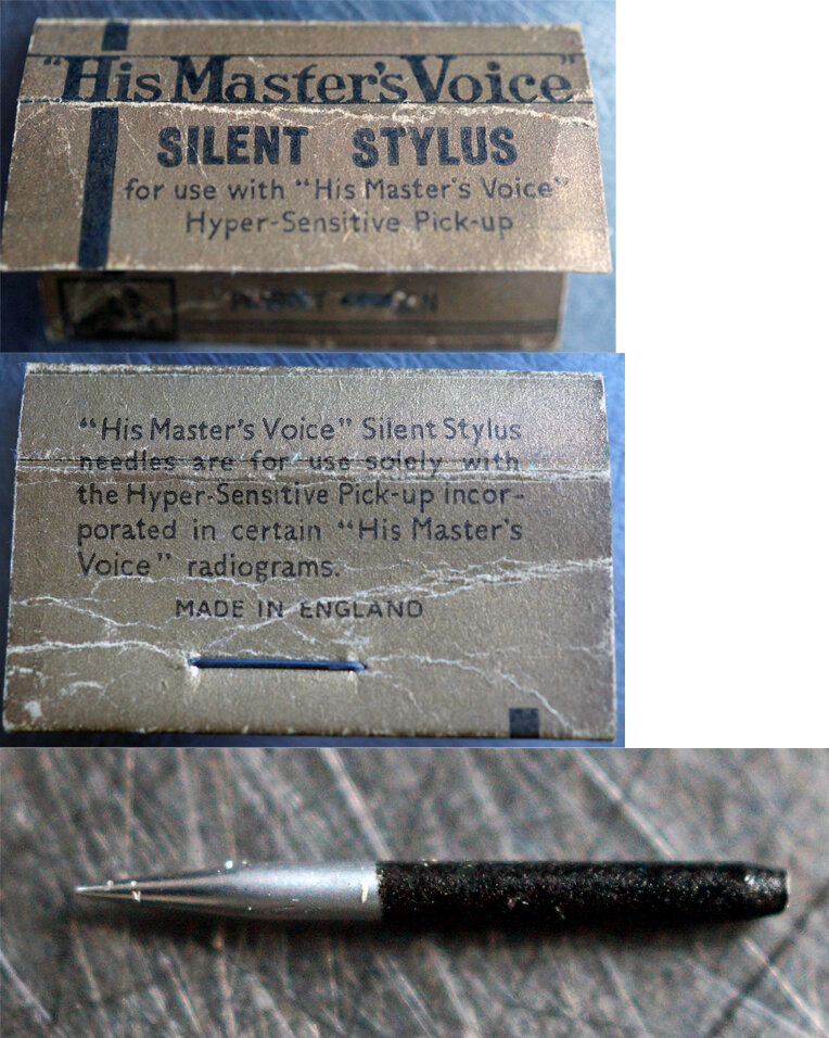

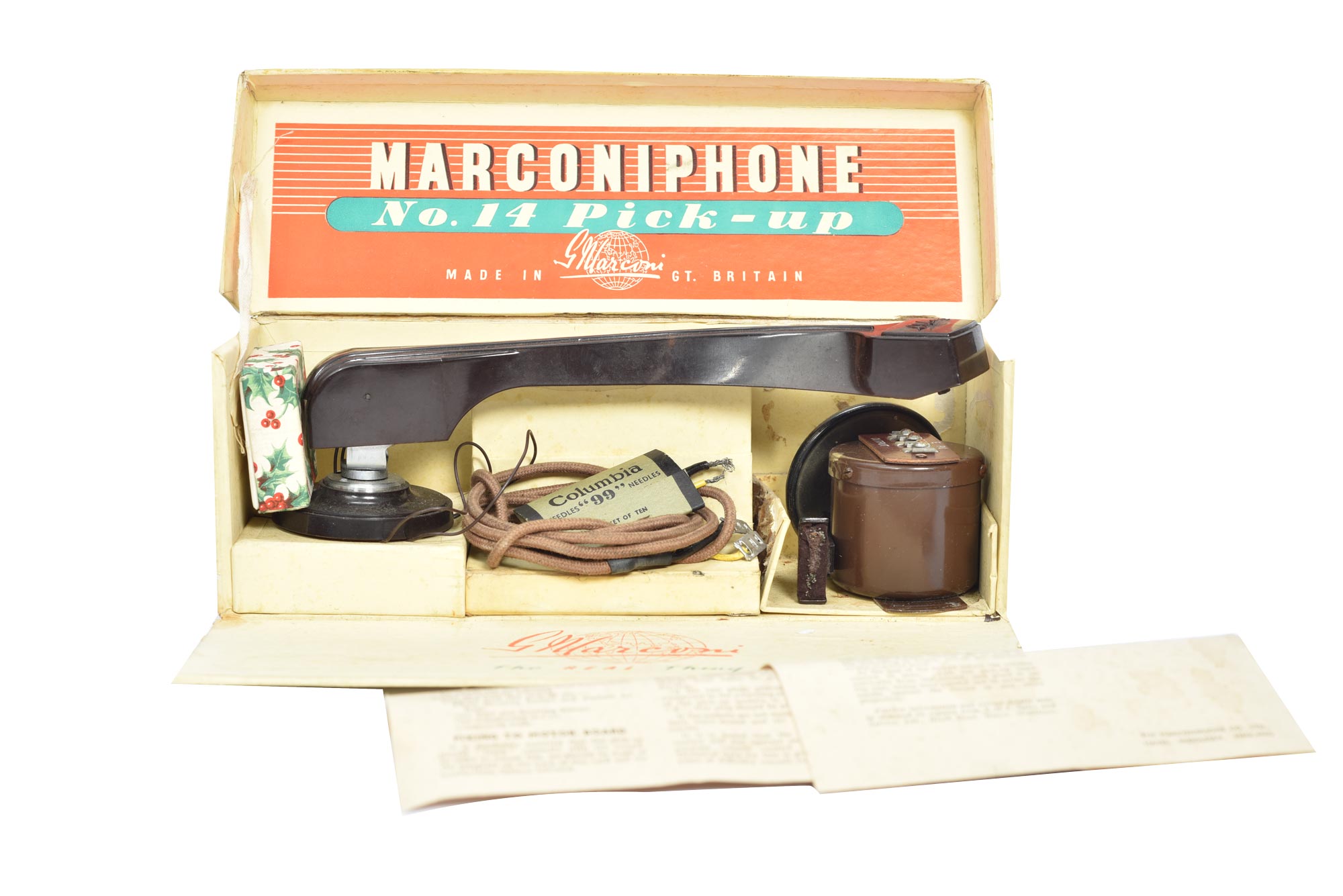

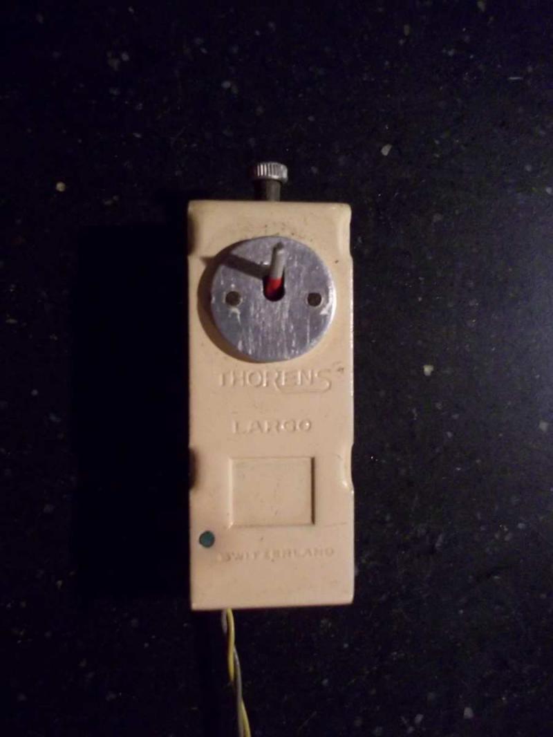

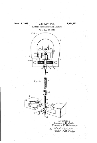

à propos de ce pick-up ( tête + bras ), voici quelques informations trouvées dans la réédition ( en mars 1961 ) d’un document interne de la BBC de mai 1951, intitulé " TECHNICAL INSTRUCTION R.5 Disk Reproducing Equipment ", le remplaçant d’un précédent document intitulé " INSTRUCTION RC.4 " ( daté ? ).
Il y est indiqué que ce type de tête de lecture à aiguille miniature ( ou du moins d’un type professionnel très approchant ), dénommé " E.M.I. Type 12 Reproducing Head ", équiperait la BBC depuis 1941 semble-t-il, initialement ses services ( ses studios ) d’enregistrement.
Selon d’autres sources, ce type de pick-up, dénommé " Hyper-Sensitive ", serait apparu dès 1938, pensé et produit par le service de recherche de la société britannique " The Gramophone Company " ( E.M.I.)
(EMI Group — Wikipédia).
Un stylet ( Stylus ) avec saphir, du type " RS/8 " pour la BBC, a notamment été utilisé par ses services, ainsi que par les marques commerciales de la société britannique " E.M.I." ( " Electric and Musical Industries " ), " His Master’s Voice " ( " H.M.V." ), " Marconiphone ", " Columbia ", et en France, par les marques de la société " Les industries musicales et électriques Pathé-Marconi " ( " I.M.E. Pathé-Marconi ", associée à E.M.I.), " La Voix de son maître ", " Pathé ", " G Marconi "
(Pathé-Marconi — Wikipédia).

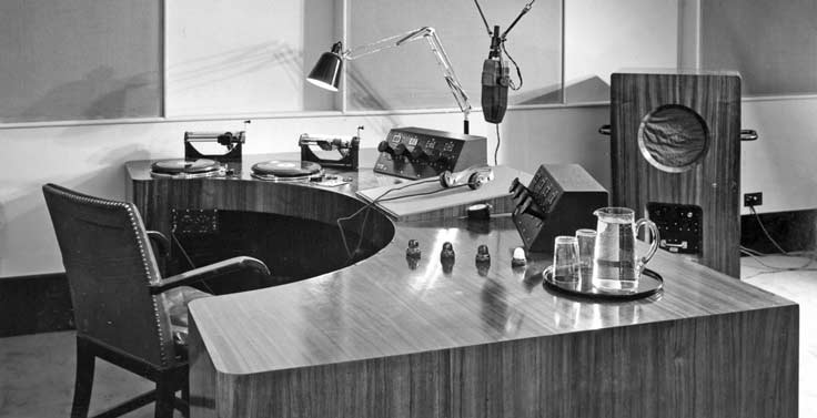

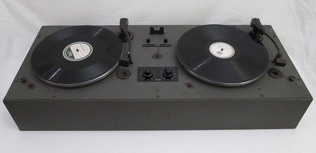

Un autre document du service de recherche de la BBC, daté du lundi 18 janvier 1943, relatif à un ajustement possible de la tête de lecture E.M.I. Type 12 :
[R&D Report 1943-01 - RESEARCH REPORT C. 034 Serial No.1943/1 - ADJUSTMENT OF EMI TYPE 12 PICK-UPS - J Wardley Smith - downloads.bbc.co.uk]
[BBC - Research & Development - Adjustment of EMI Type 12 pick-ups - Report 1943-01 - J Wardley Smith - Abstract
This report describes a simple method of adjusting the resonant frequency of the EMI type 12 pick-up. - www.bbc.co.uk]
Un document du service de recherche de la BBC, daté du mercredi 7 mars 1945, relatif à la conception d’un égaliseur pour la tête de lecture E.M.I. Type 12 modifiée :
[R&D Report 1945-10 - Research Department - REPORT NO. C.049 - Serial No.1945/10 - EQUALISER DESIGN FOR E.M.I. TYPE 12 (MODIFIED) DISC REPRODUCING HEAD - 7th March 1945 - Work carried out by: G.V. Buckley - Figs. Nos. C.049.1 to C.049.17. - downloads.bbc.co.uk]
[BBC - Research & Development - Equaliser design for E.M.I. Type 12 (modified) disc reproducing head - Report 1945-10 - G.V. Buckley - Abstract
The design of equalisers for Disc Reproducing Heads (D.R.H.) at the present time has to fulfil the following requirements:
(a) The D.R.H. to be used is the E.M.I. Type 12, which has been modified by clipping the armature blade to raise its natural resonant frequency to above 10 kc/s.,
(b) There are three recording characteristics to be reproduced, namely: BBC, American Standard Lateral (A.S.L.), and Gramophone Records.,
(c) There are six reproducing chains, namely: TD/3702E Desks, Recorder Playback Desks, and the new BBC Reproducing Desks.
As the outcome of discussions with D. & I.D., it was decided that, where possible, equalisers should be placed between two amplifiers, rather than between a D.R.H. and an amplifier. The main reason for this is one of levels, but there are other advantages, as will be seen later. Having decided on the position of the equalisers it followed that they must be of the constant impedance type, and in order to standardise impedances the characteristic impedance was made 600 ehms. It is hoped that in the near future all amplifiers, desks, etc., will have 600-ohm input and output impedances.
In this report the terms low and high frequency response correspond to frequencies below and above 1 kc/s respectively. - www.bbc.com]

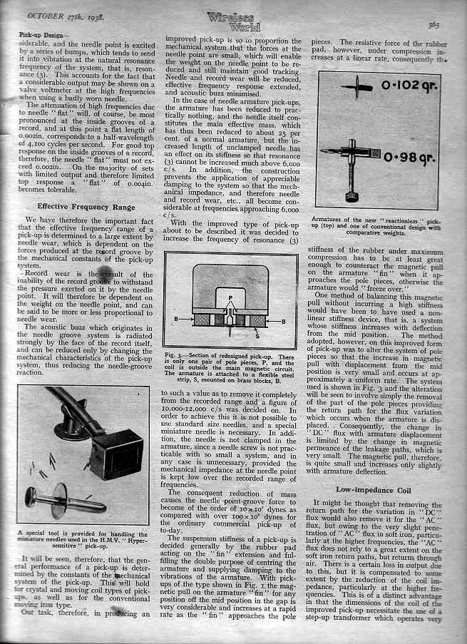

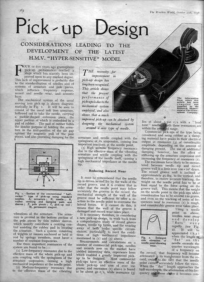

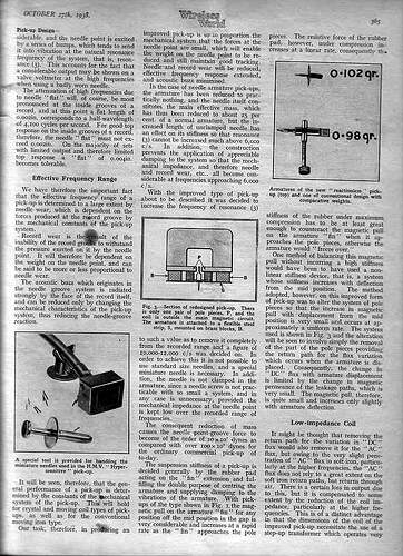

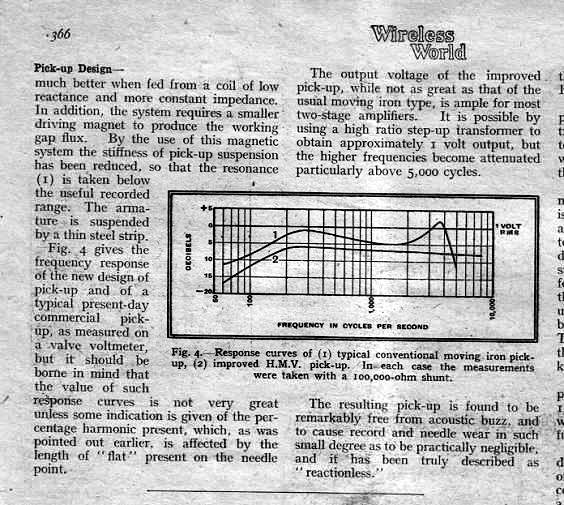

Un article intéressant de la revue britannique " The Wireless World ", publié le jeudi 27 octobre 1938, présentant le nouvel ensemble pick-up His Master’s Voice ( H.M.V. ) " Hyper-sensitive "
( Pick-up Design CONSIDERATIONS LEADING TO THE DEVELOPMENT OF THE LATEST H.M.V. " HYPER-SENSITIVE " MODEL ) :
(https://www.vintage-radio.net/forum/attachment.php?attachmentid=29868&d=1257355118)
(https://www.vintage-radio.net/forum/attachment.php?attachmentid=29869&d=1257355118)
(https://www.vintage-radio.net/forum/attachment.php?attachmentid=29870&d=1257355118)

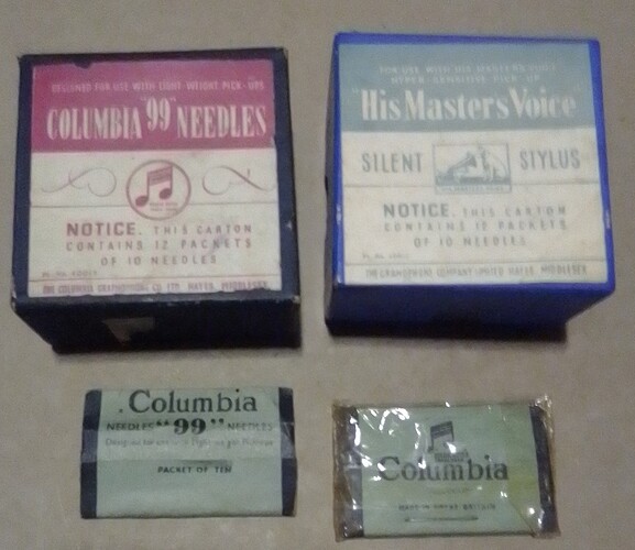

Ce nouveau type de tête de lecture à aiguille, légère, rotative pour le changement aisé de l’aiguille, équipait certains tourne-disques distribués par les marques britanniques " His Master’s Voice ", " Marconiphone " ou " Columbia " ( groupe " Electric and Musical Industries " " E.M.I. " ).

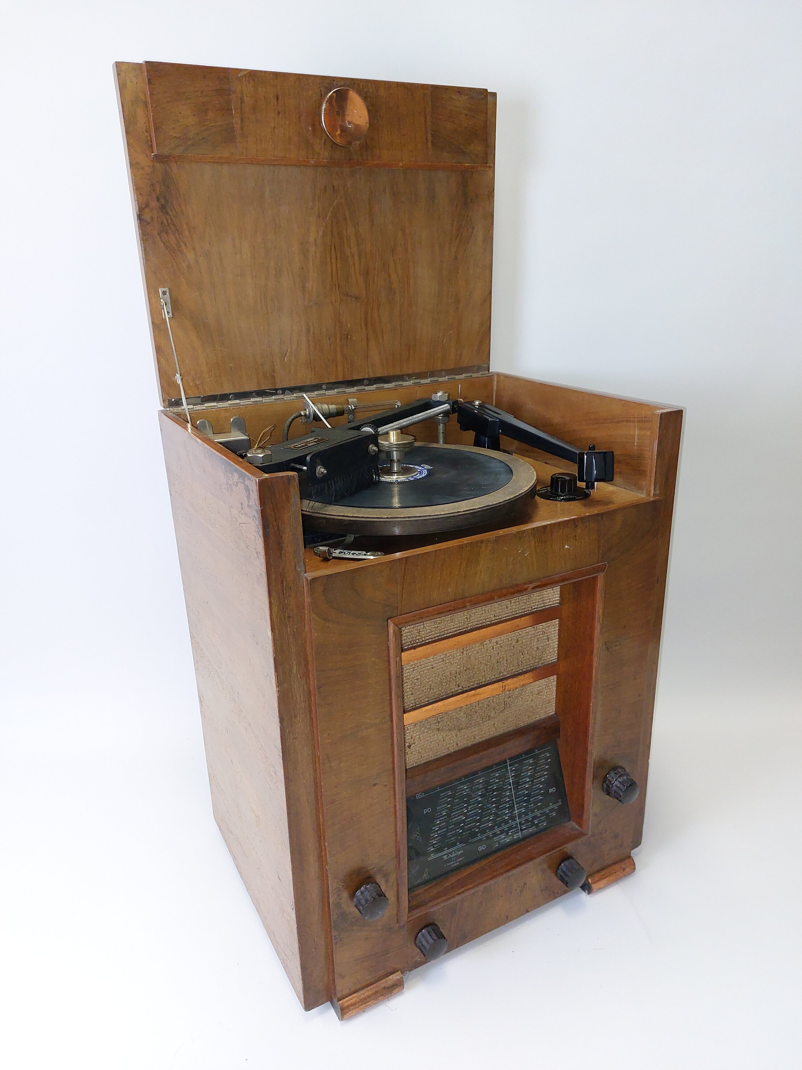

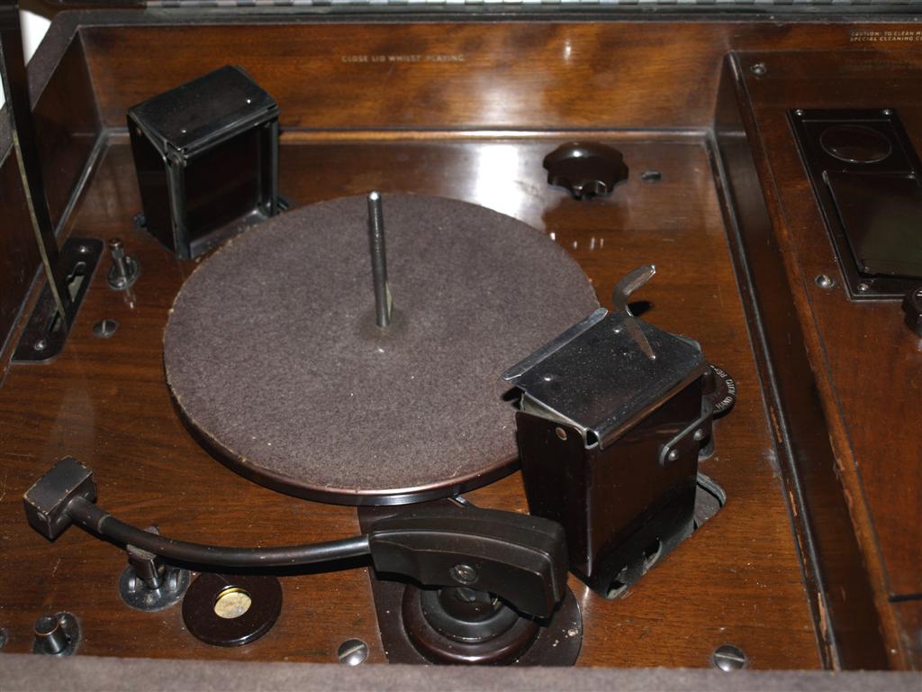

Un exemple de cet ensemble bras et tête légère H.M.V. / E.M.I., installé tardivement, en première ou seconde monte (?), sur un changeur automatique de disques " His Masters Voice " / " Marconiphone " ( " K3 autochanger " ), dont les premières fabrications semblent remonter aux années 1930 / 1931 ou 1933 ( un changeur de disques équipé à l’origine avec d’autres bras et têtes de lecture, plus volumineux, plus lourds ) :
( un changeur K3 d’origine, installé dans un meuble radio-électrophone H.M.V. 800 )

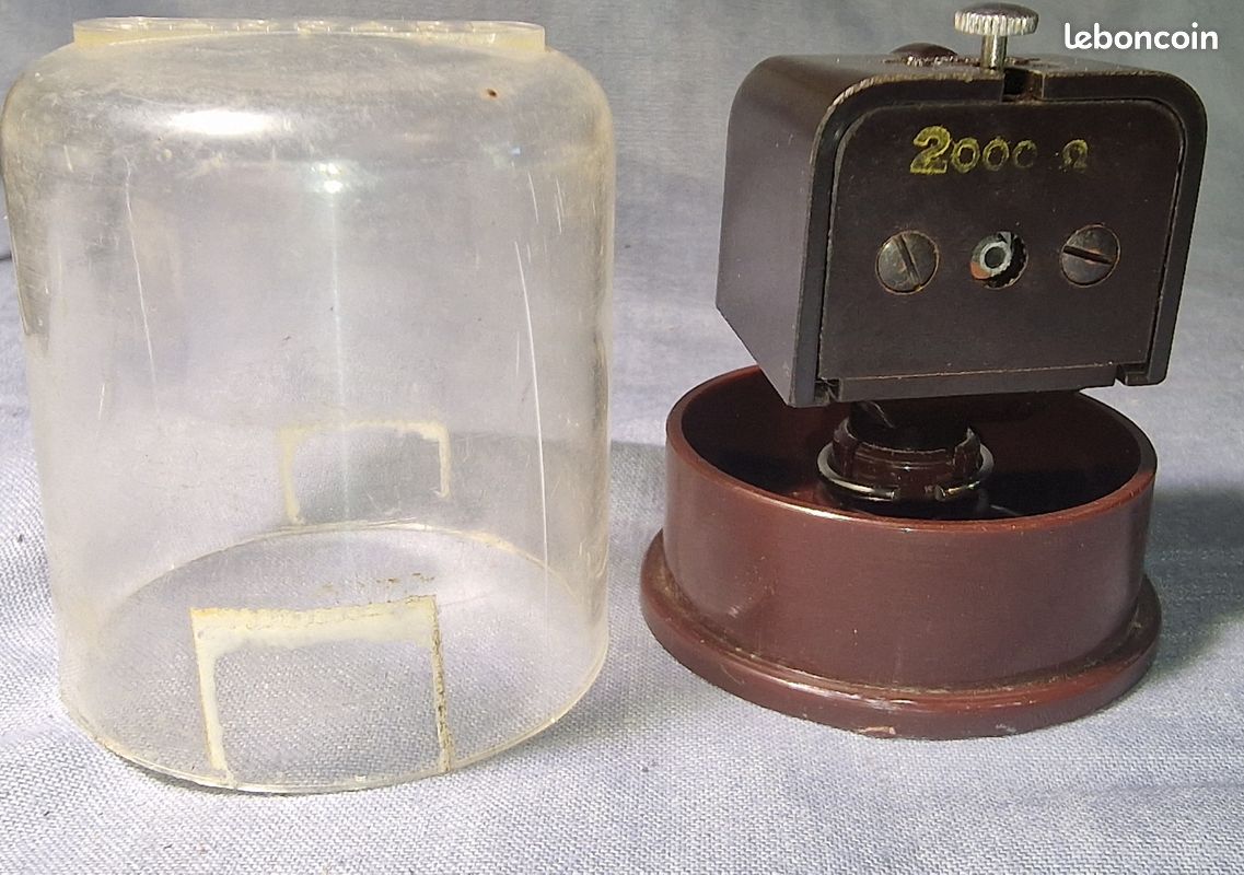

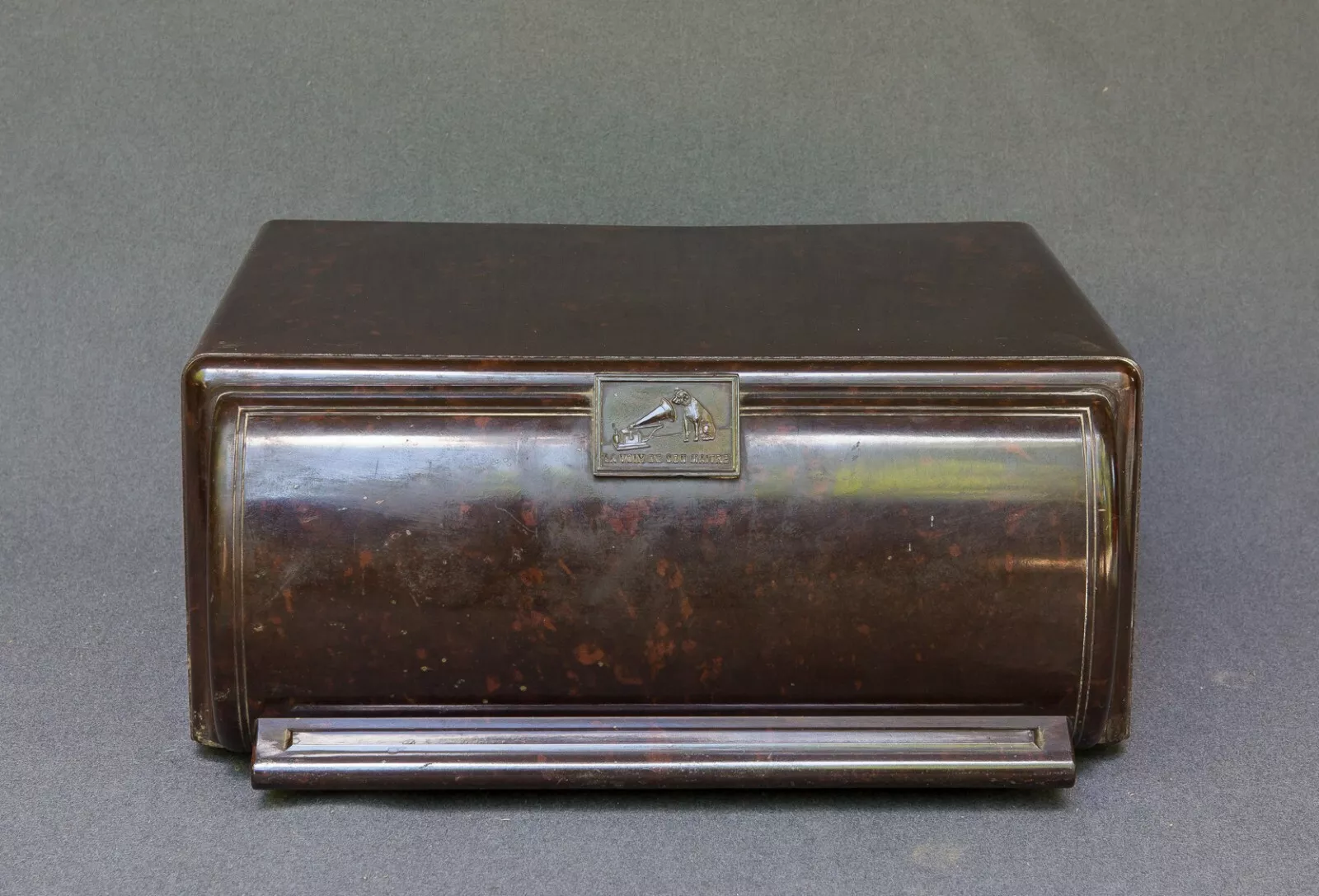

le boiter de la tête légère " Hyper-Sensitive ", ici siglé " G. Marconi " :
(https://www.radiomuseum.org/images/radio/his_master_s_voice/plattenwechsler_unbekannt_2931785.jpg)

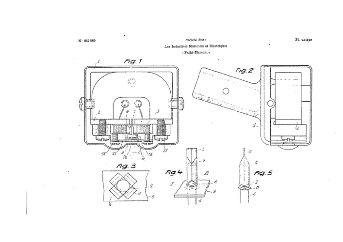

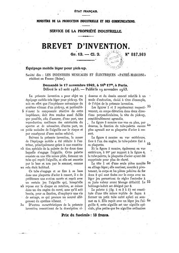

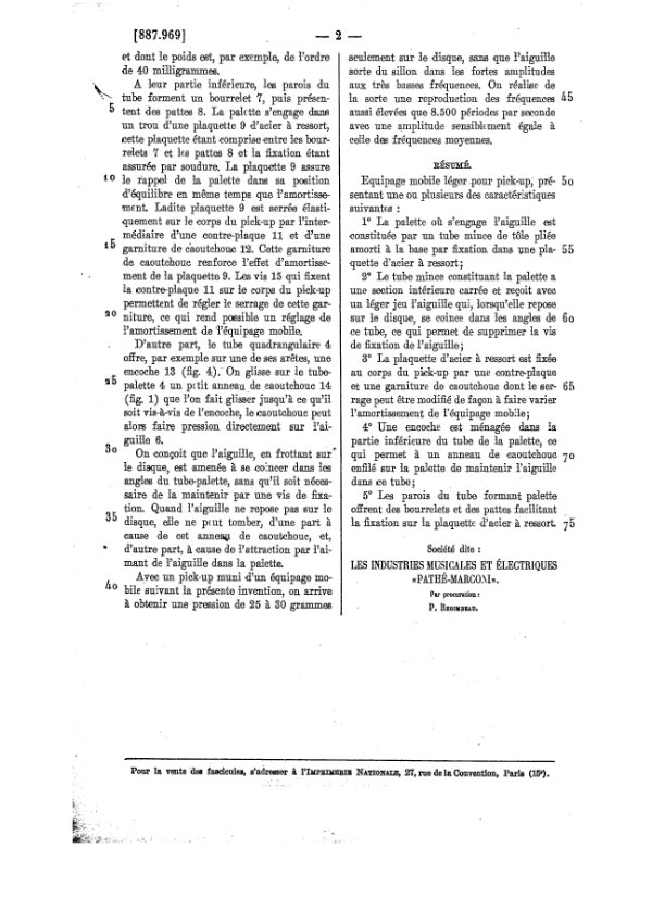

Le brevet d’invention, demandé ( en France ) par les Industries musicales et électriques Pathé-Marconi le 17 novembre 1942 à Paris, délivré le 23 août 1943, publié le 29 novembre 1943, concernant un équipage mobile léger pour pick-up :
Brevet : FR887969 - équipage mobile léger pour pick-up - data.inpi.fr

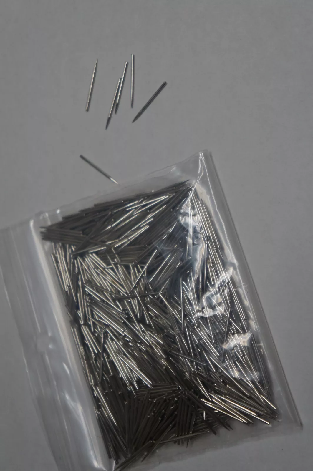

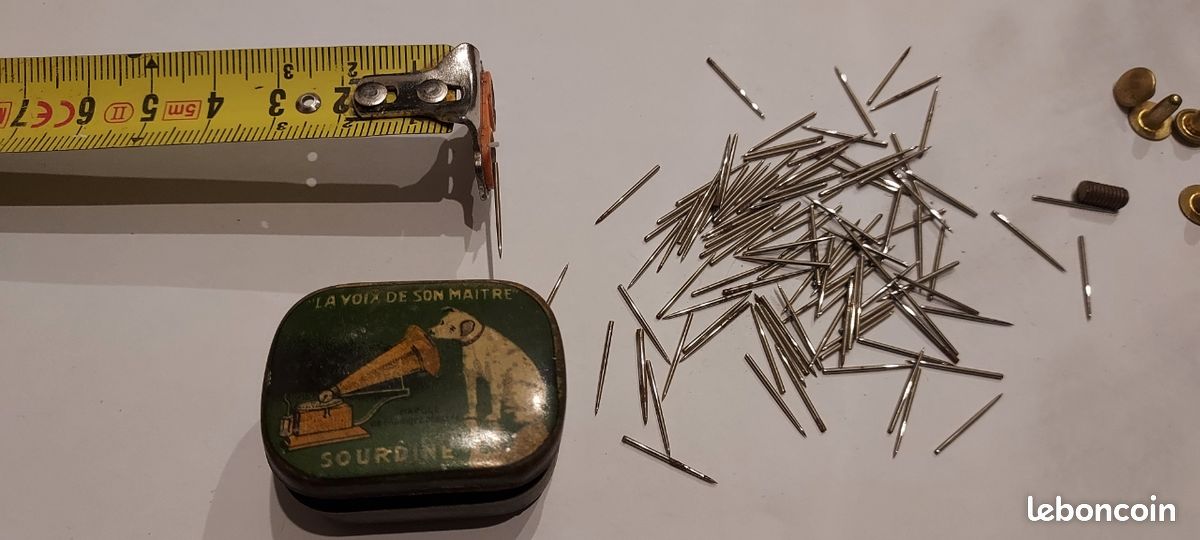

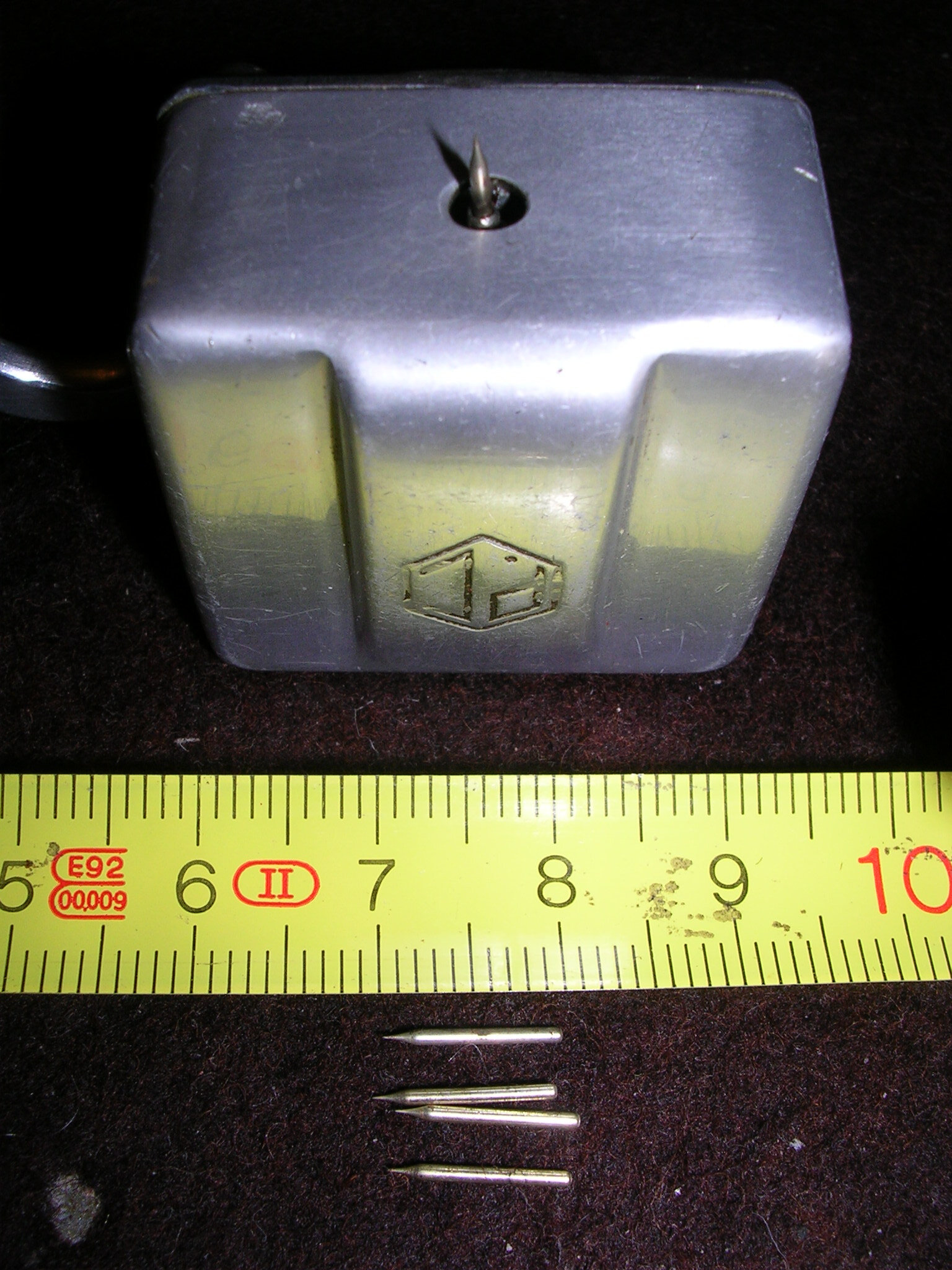

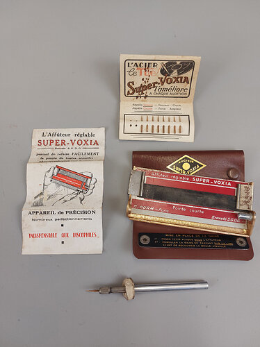

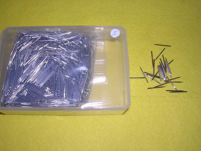

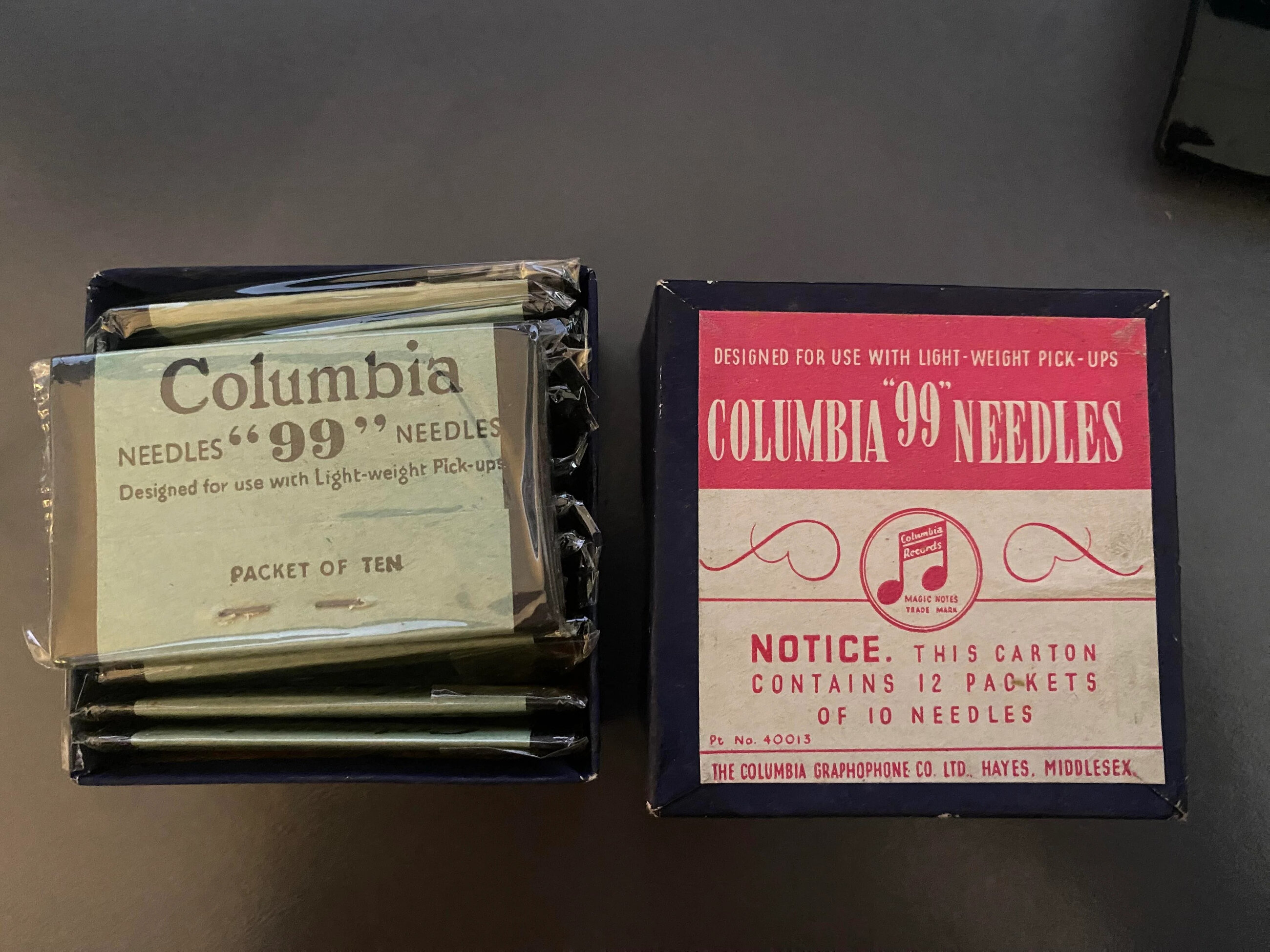

Un comparatif des tailles d’aiguilles, commercialisées par l’entreprise française BOHIN, dont le modèle miniature " P. 13 " destiné aux pick-up légers
( Bohin France
Bohin : de fil en aiguille - Le Point - 10 mars 2014 - www.youtube.com
Bohin : Fabricant d’aiguilles en Normandie depuis 1833 | Témoignage Client | FedEx - FedEx - France - 10 mai 2018 - www.youtube.com
Bohin France - L’art de l’aiguille - BOHIN - 16 mai 2019 - www.youtube.com
Bohin France, la dernière manufacture française d’aiguilles et d’épingles - La rédaction de TF1info - Publié le 9 novembre 2019 - www.tf1info.fr
Reportage France 2 sur notre belle manufacture d’aiguilles et d’épingles dans l’Orne (61) - BOHIN - 30 janv. 2020 - www.youtube.com ) :
Une publicité de 1952 pour les aiguilles " Bohin " :

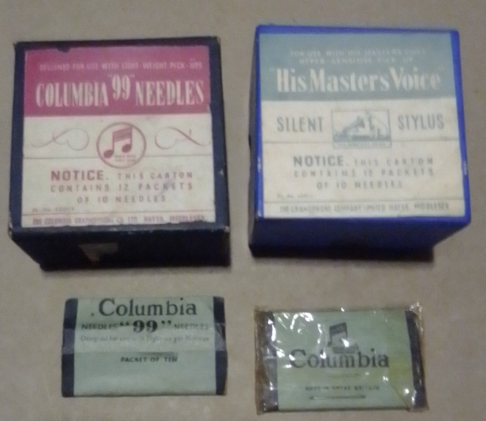

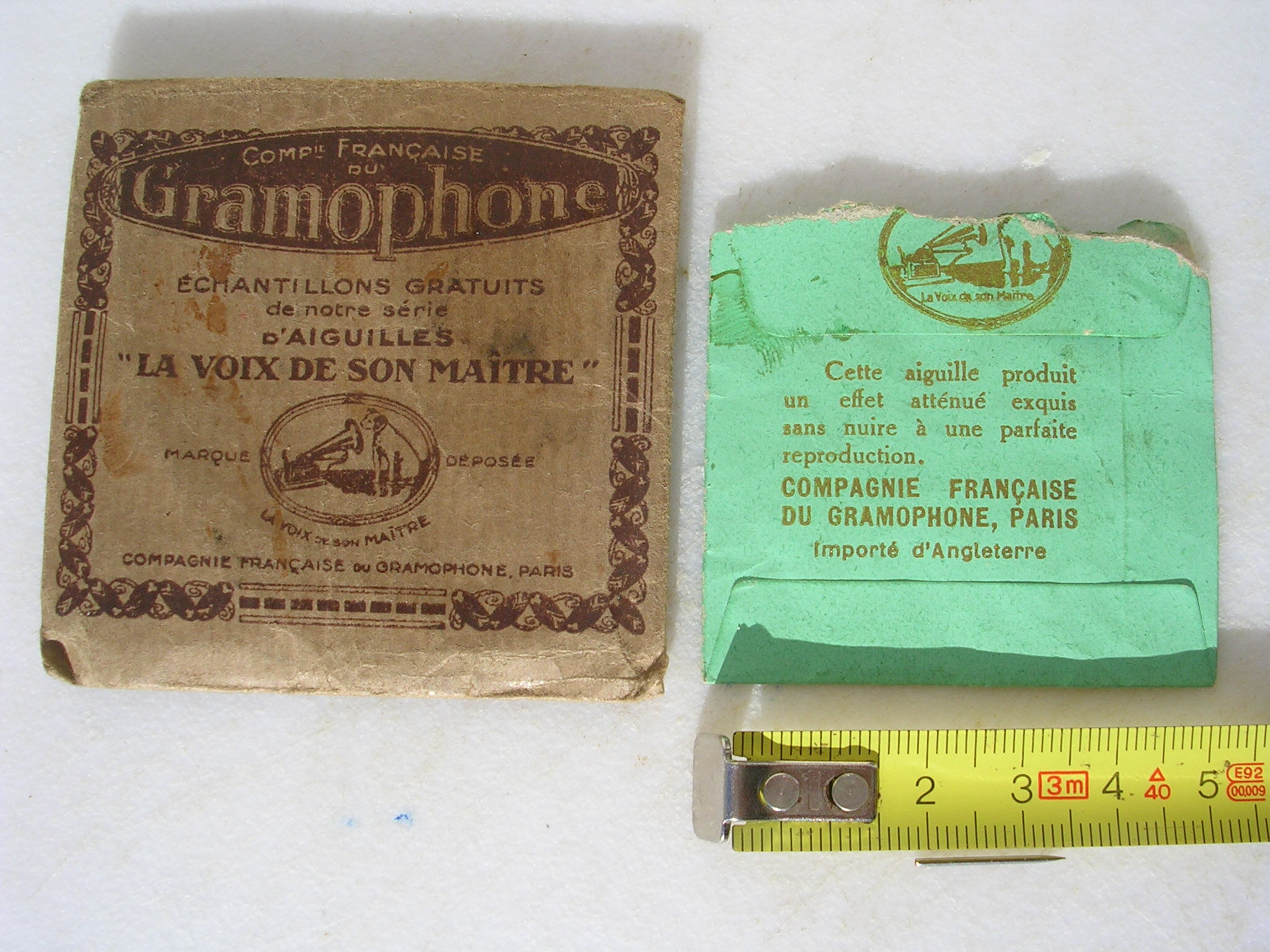

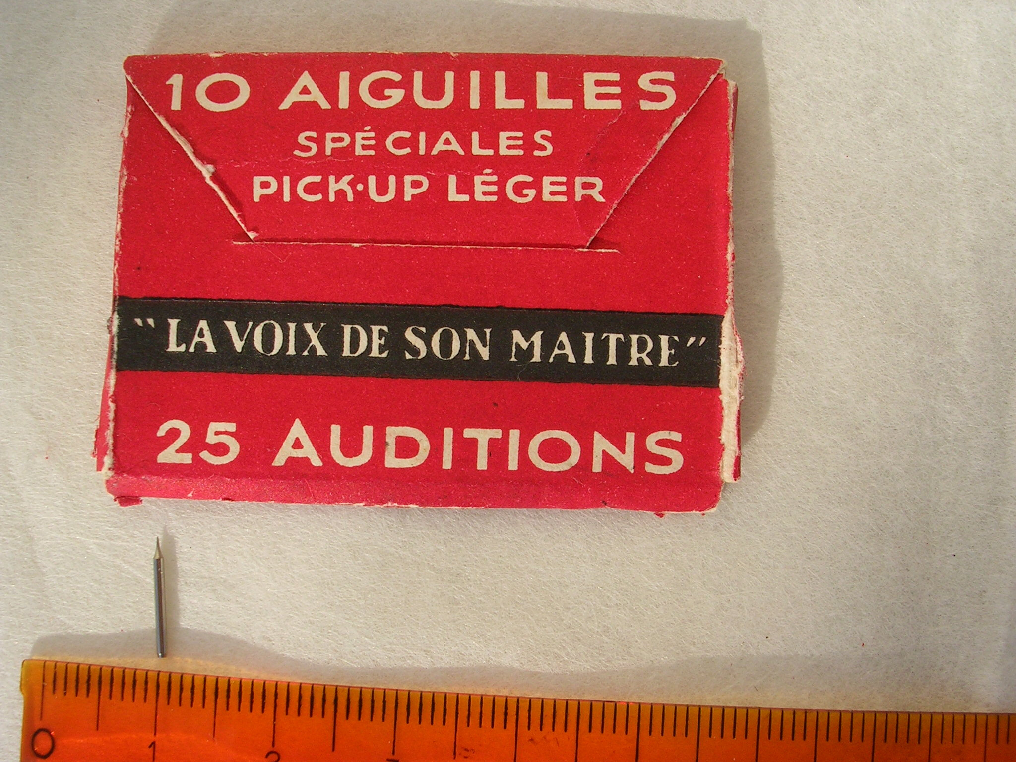

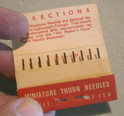

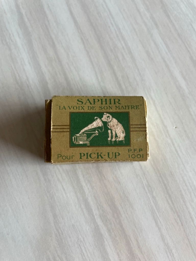

10 aiguilles spéciales pick-up léger " LA VOIX DE SON MAITRE " 25 auditions :
AIGUILLES 15 Auditions POUR PICK-UP LÉGER " La Voix de son Maître " :
(https://www.ebay.fr/itm/326728138403)

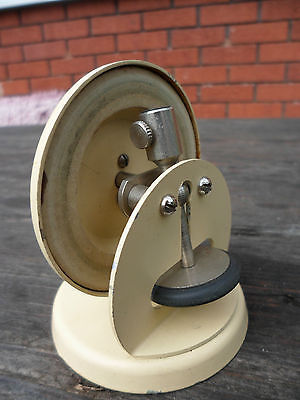

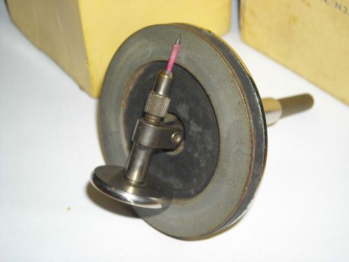

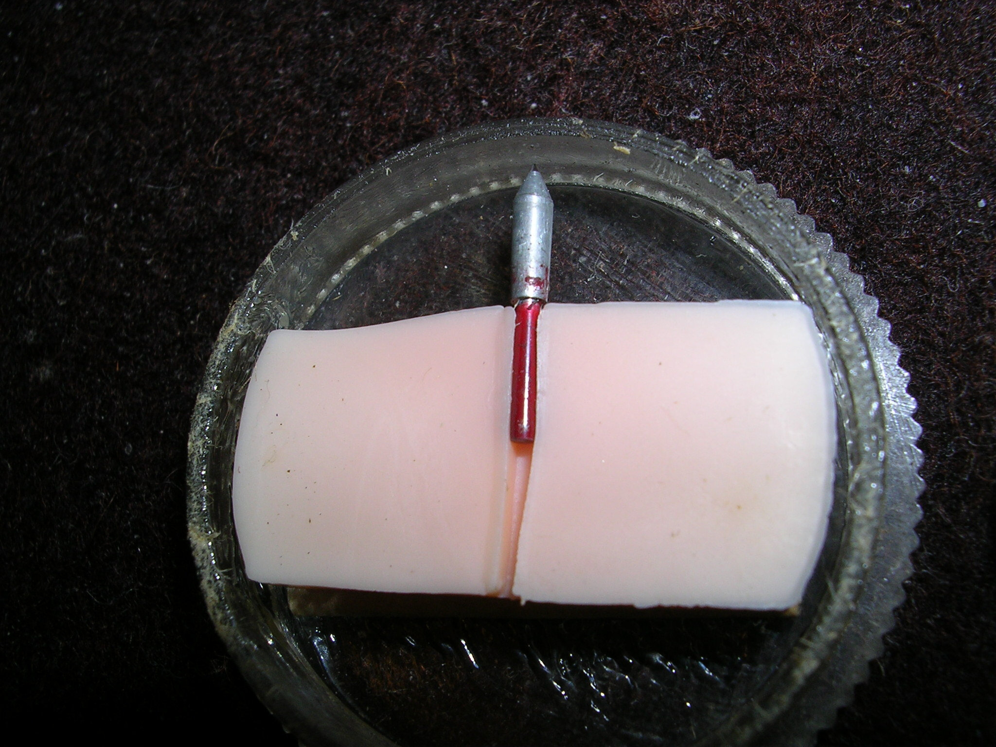

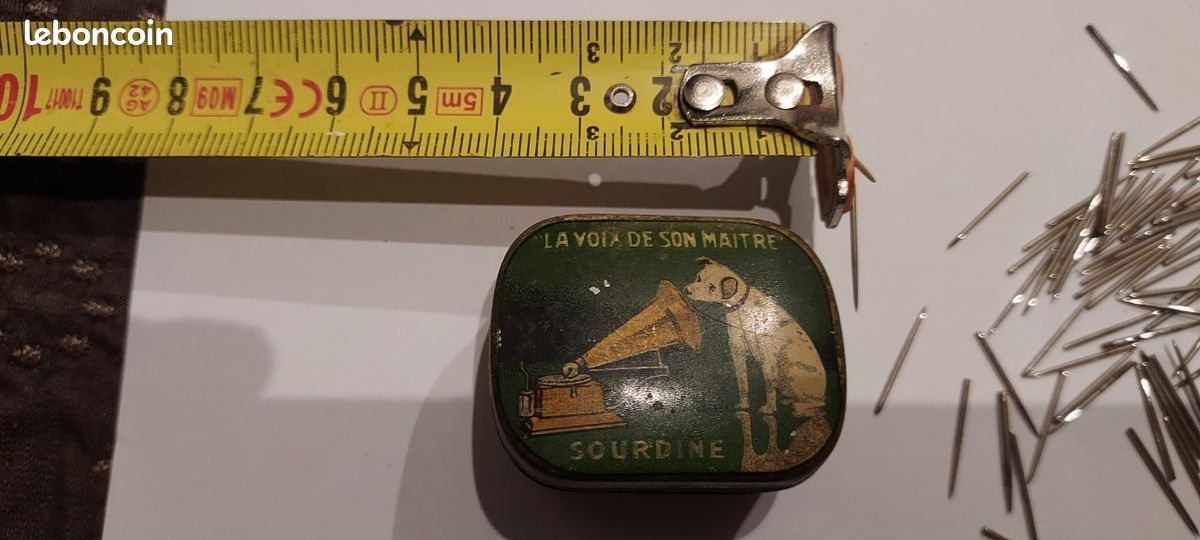

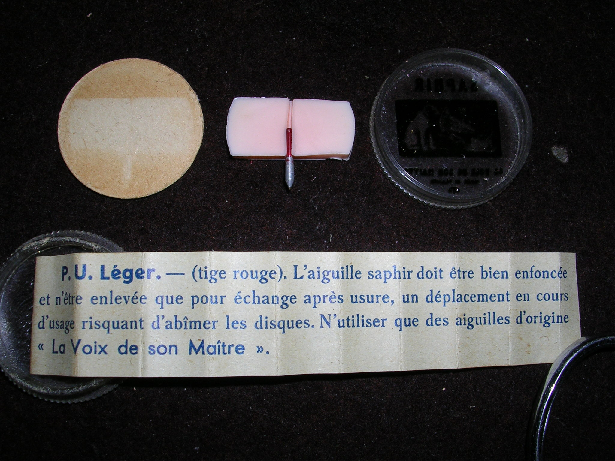

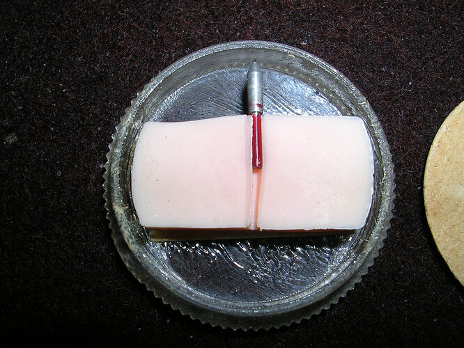

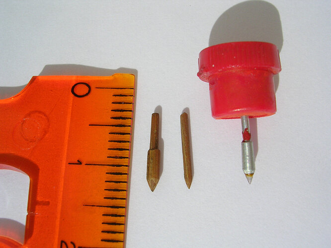

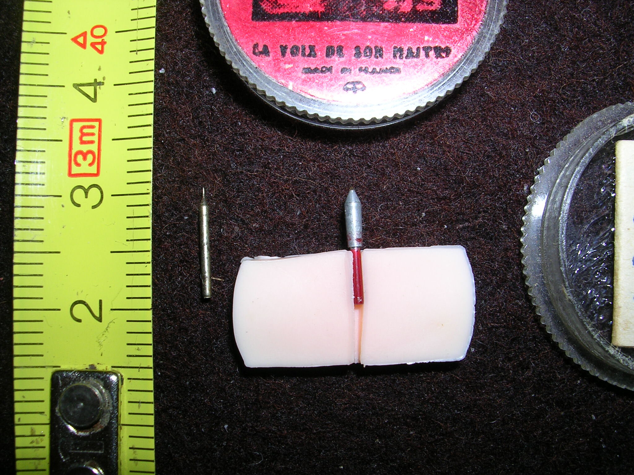

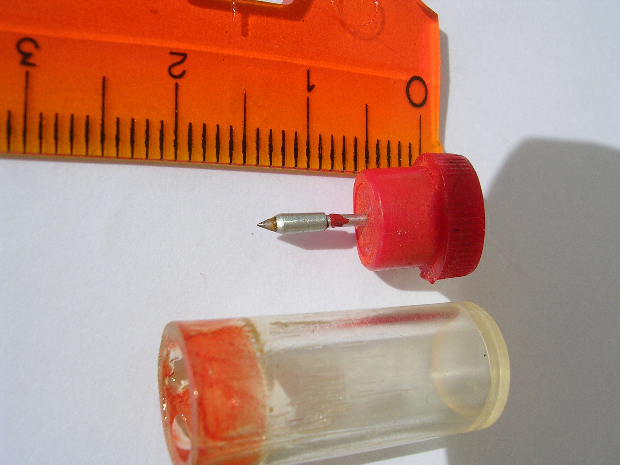

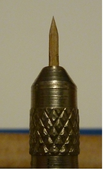

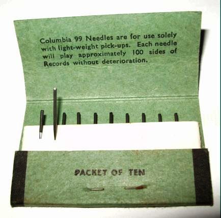

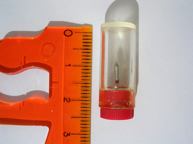

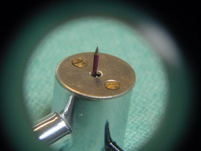

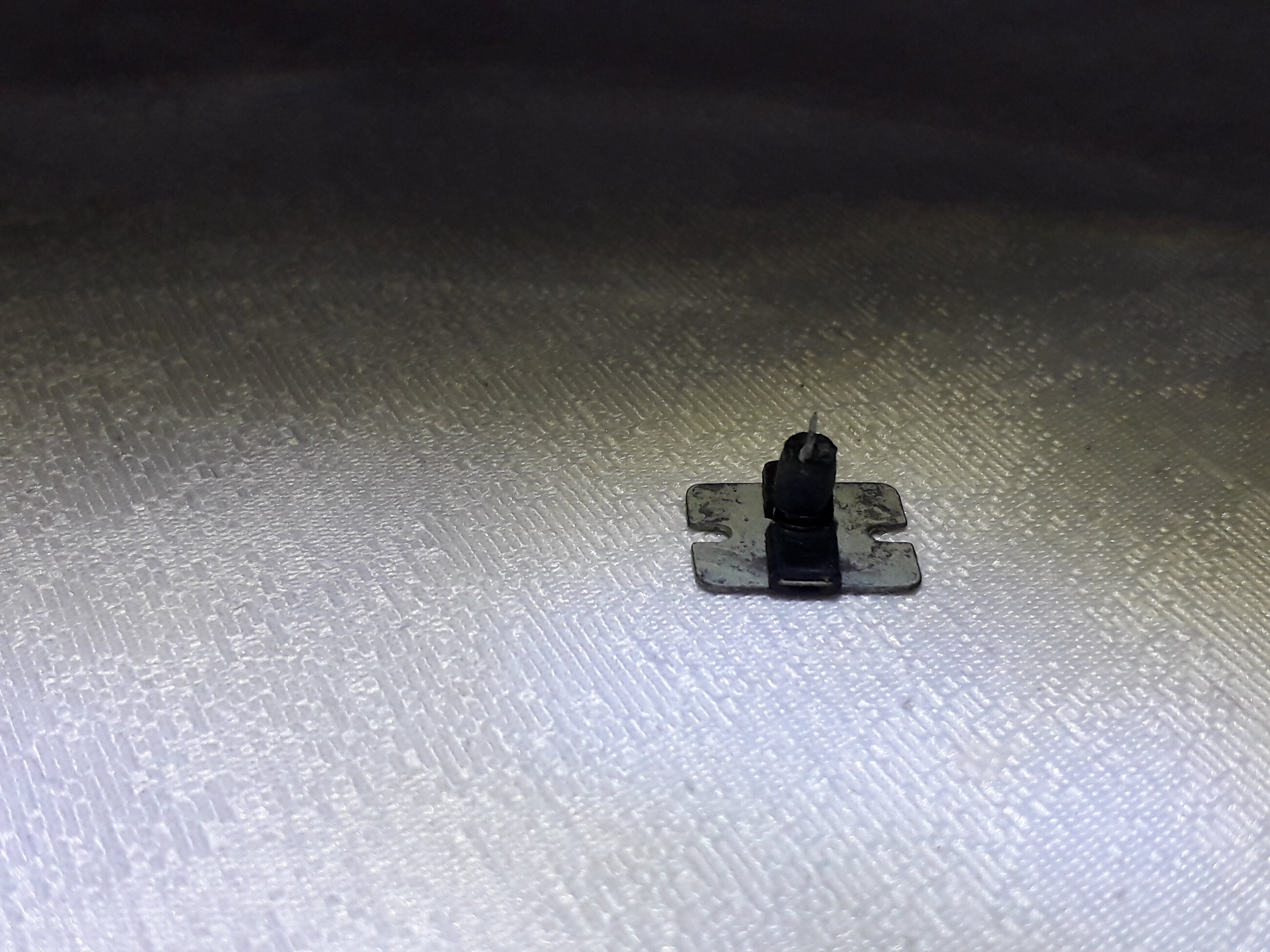

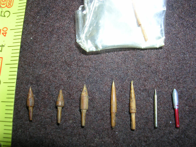

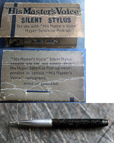

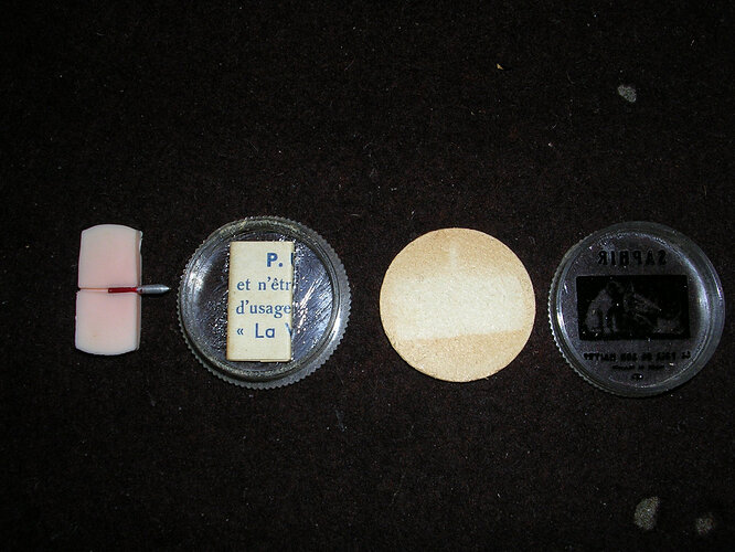

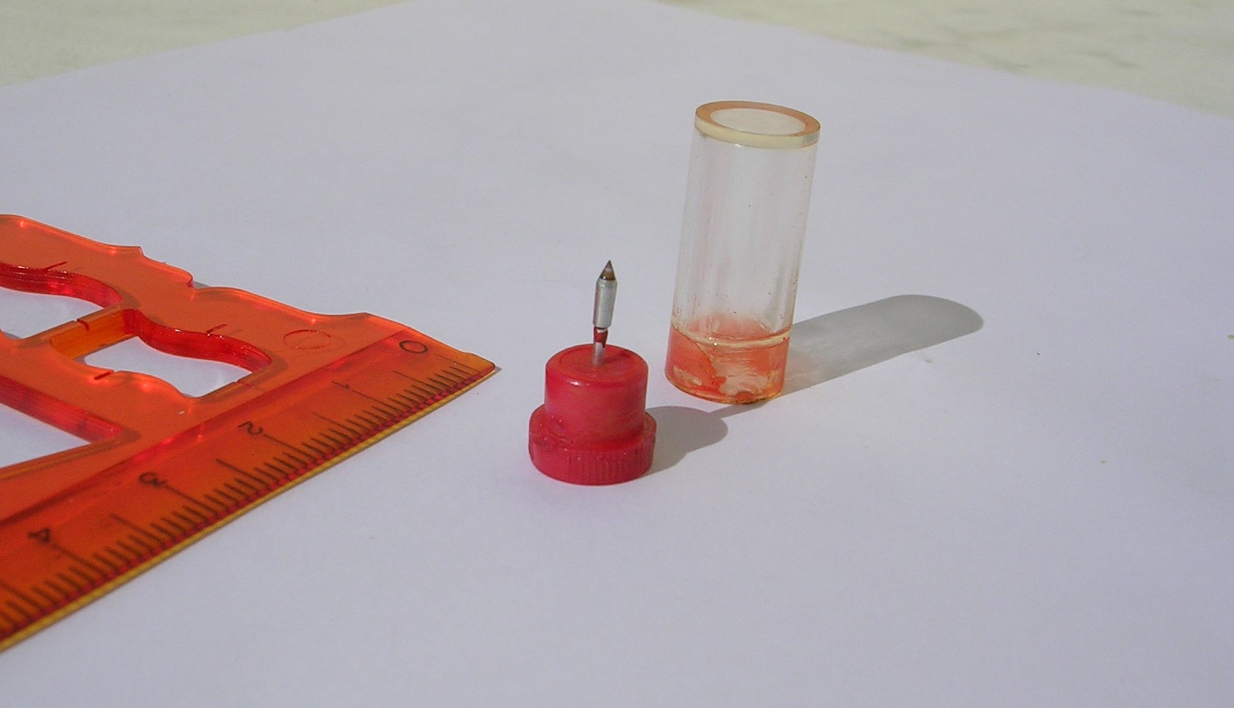

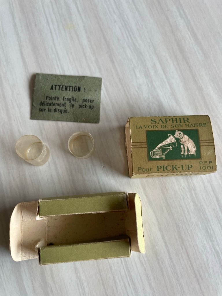

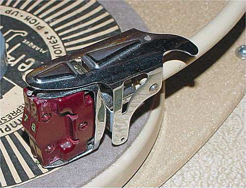

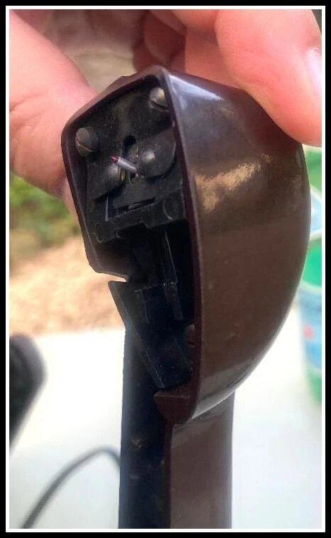

Un saphir installé sur le pick-up léger " La Voix de son maître " :

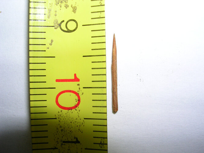

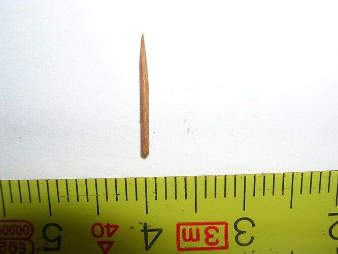

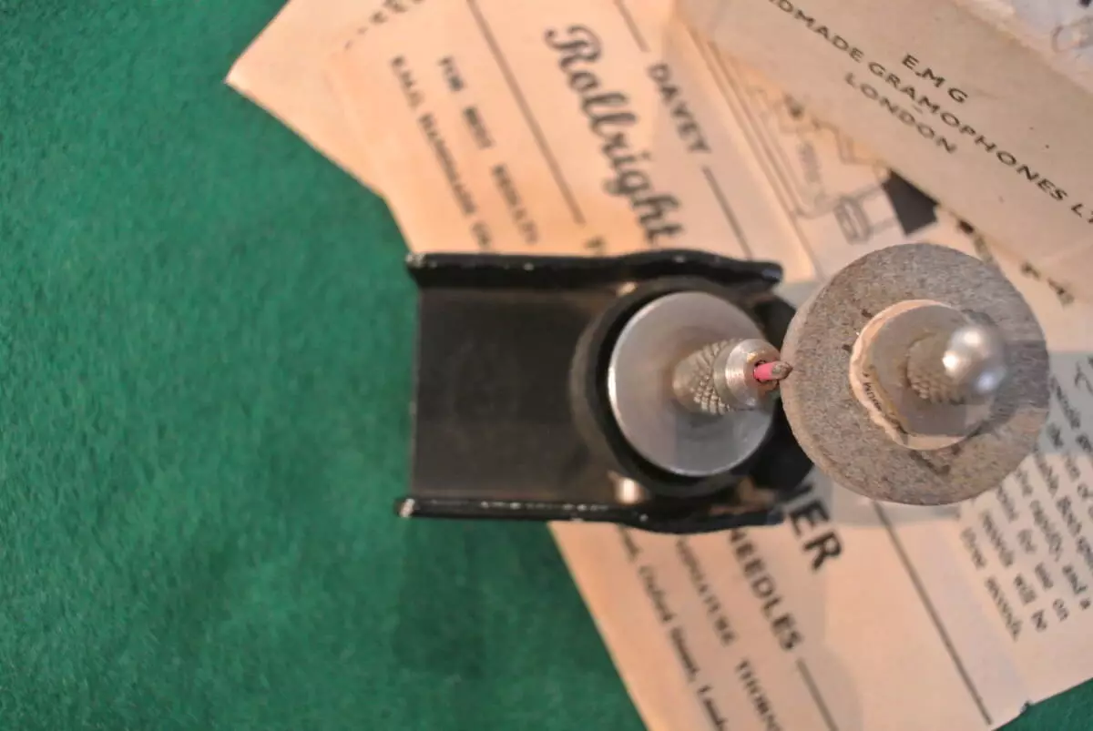

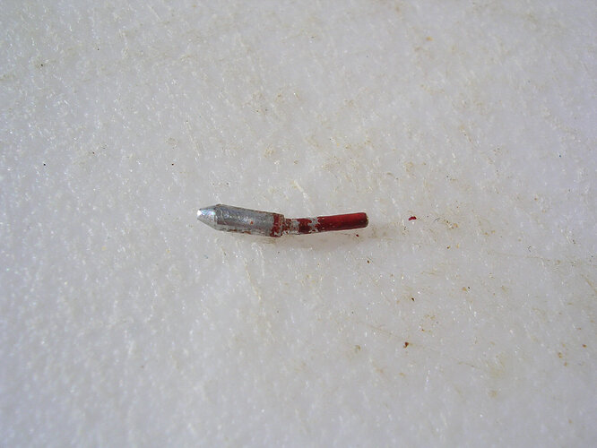

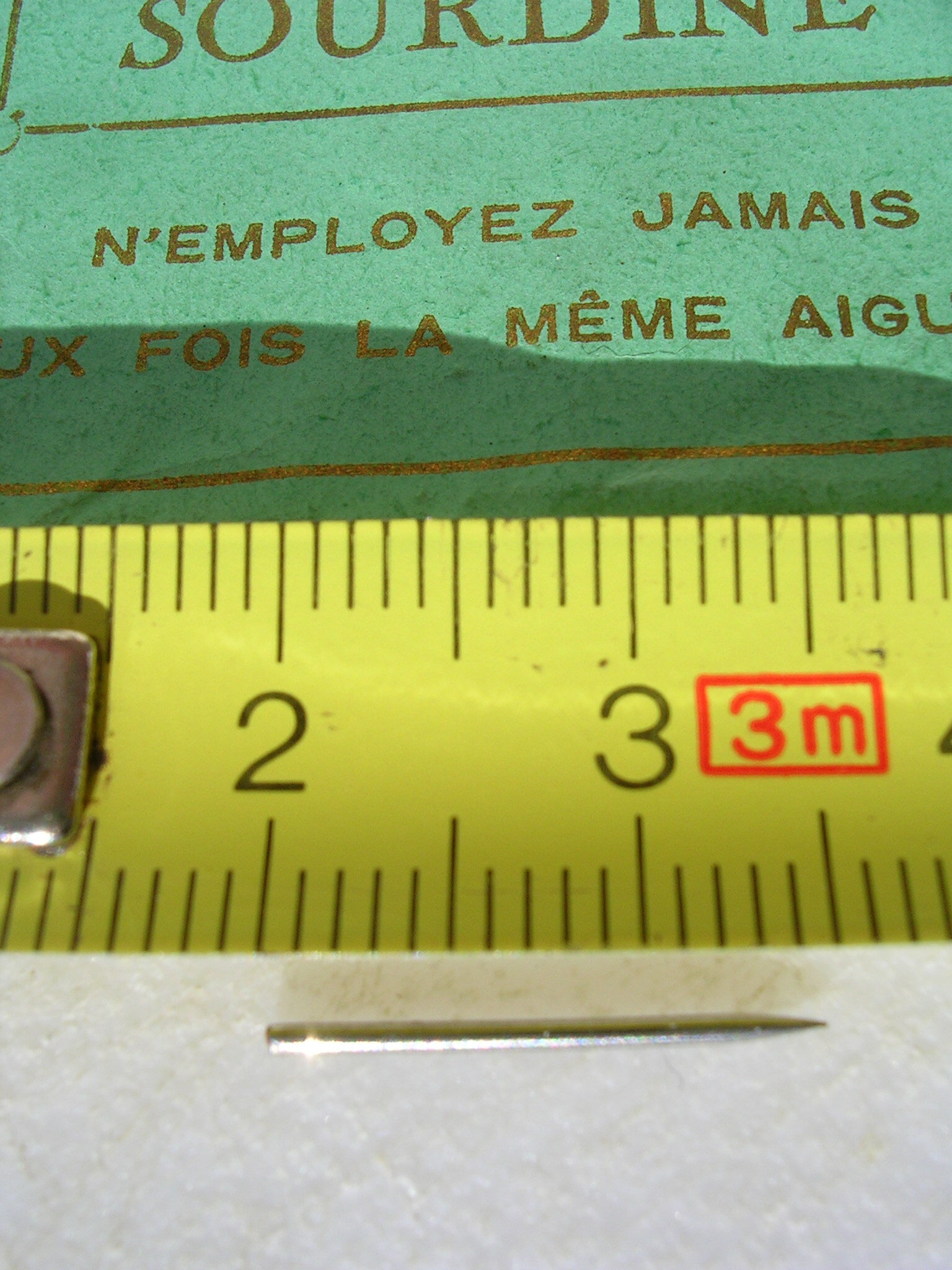

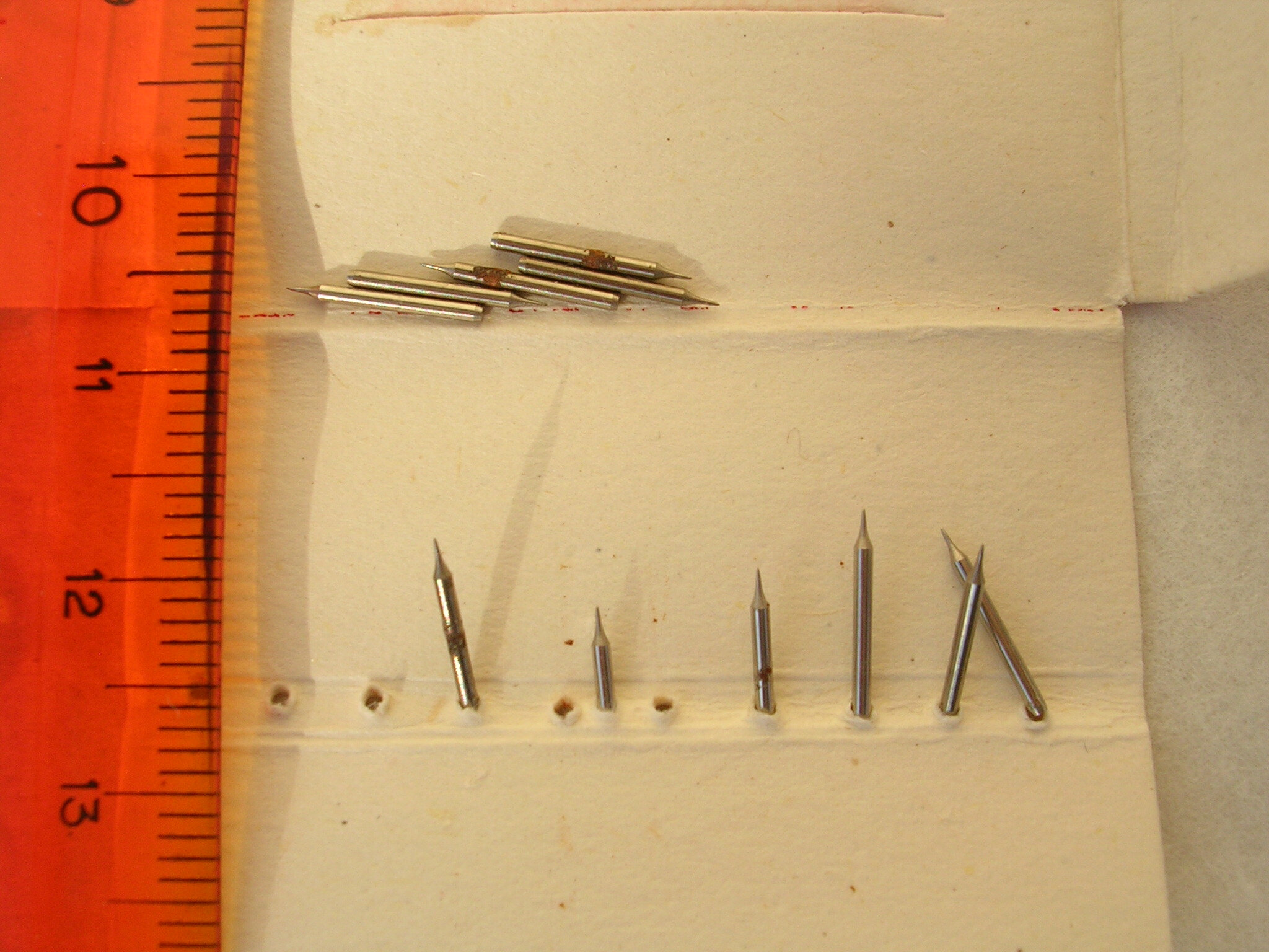

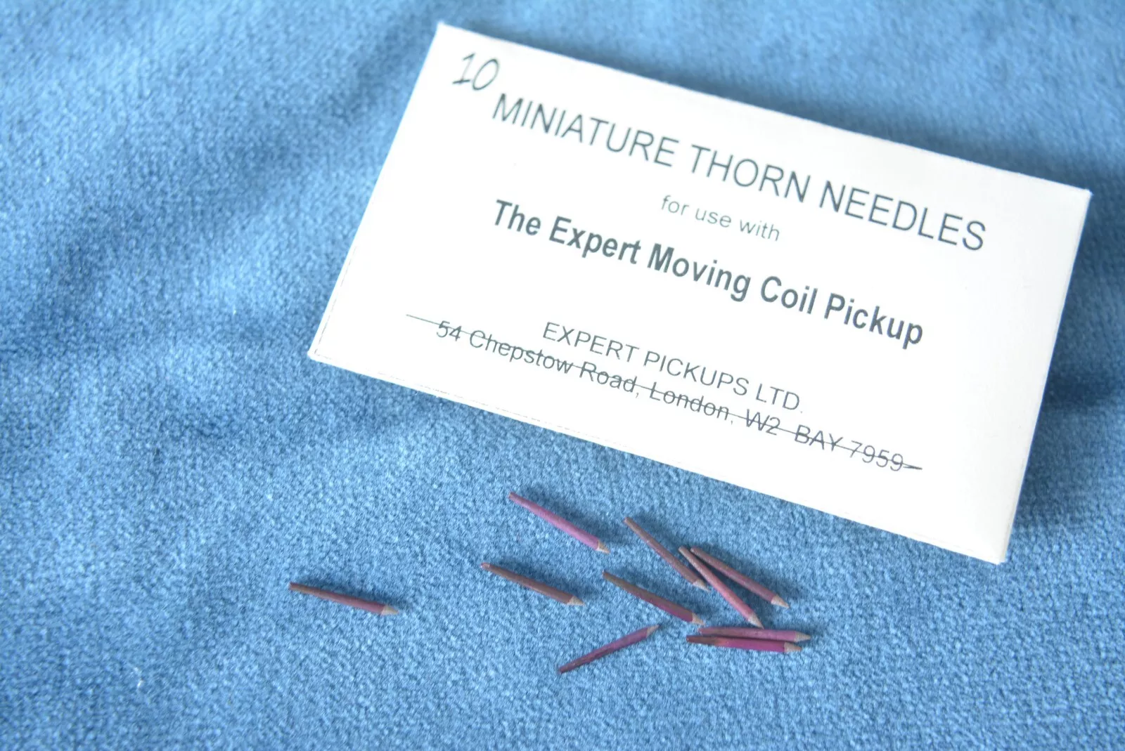

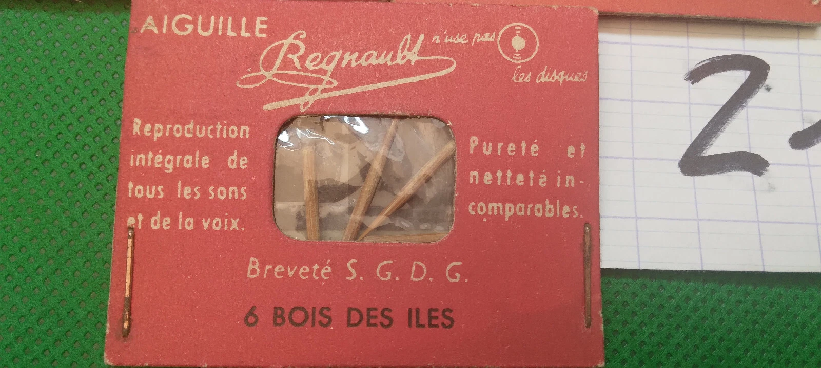

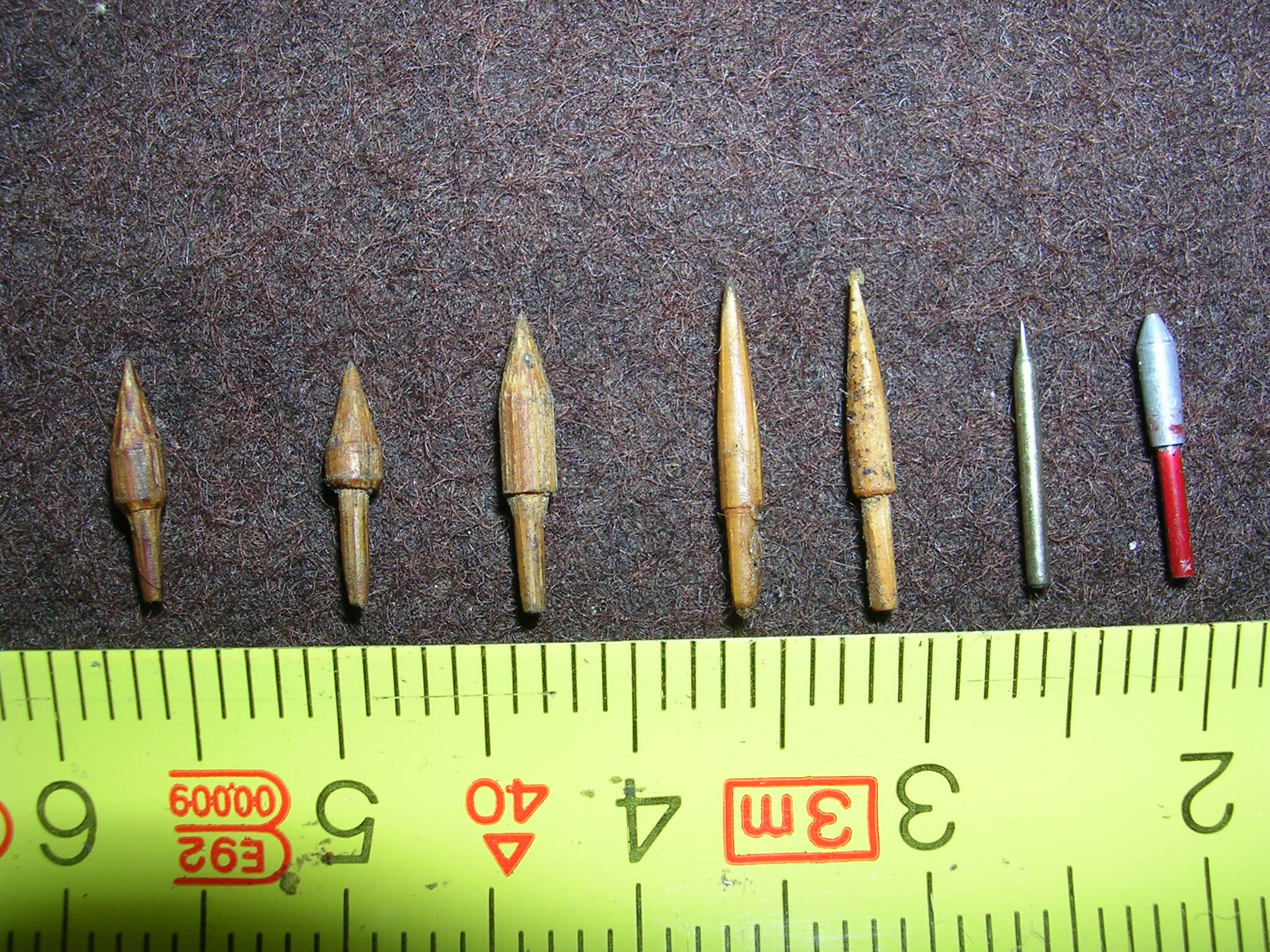

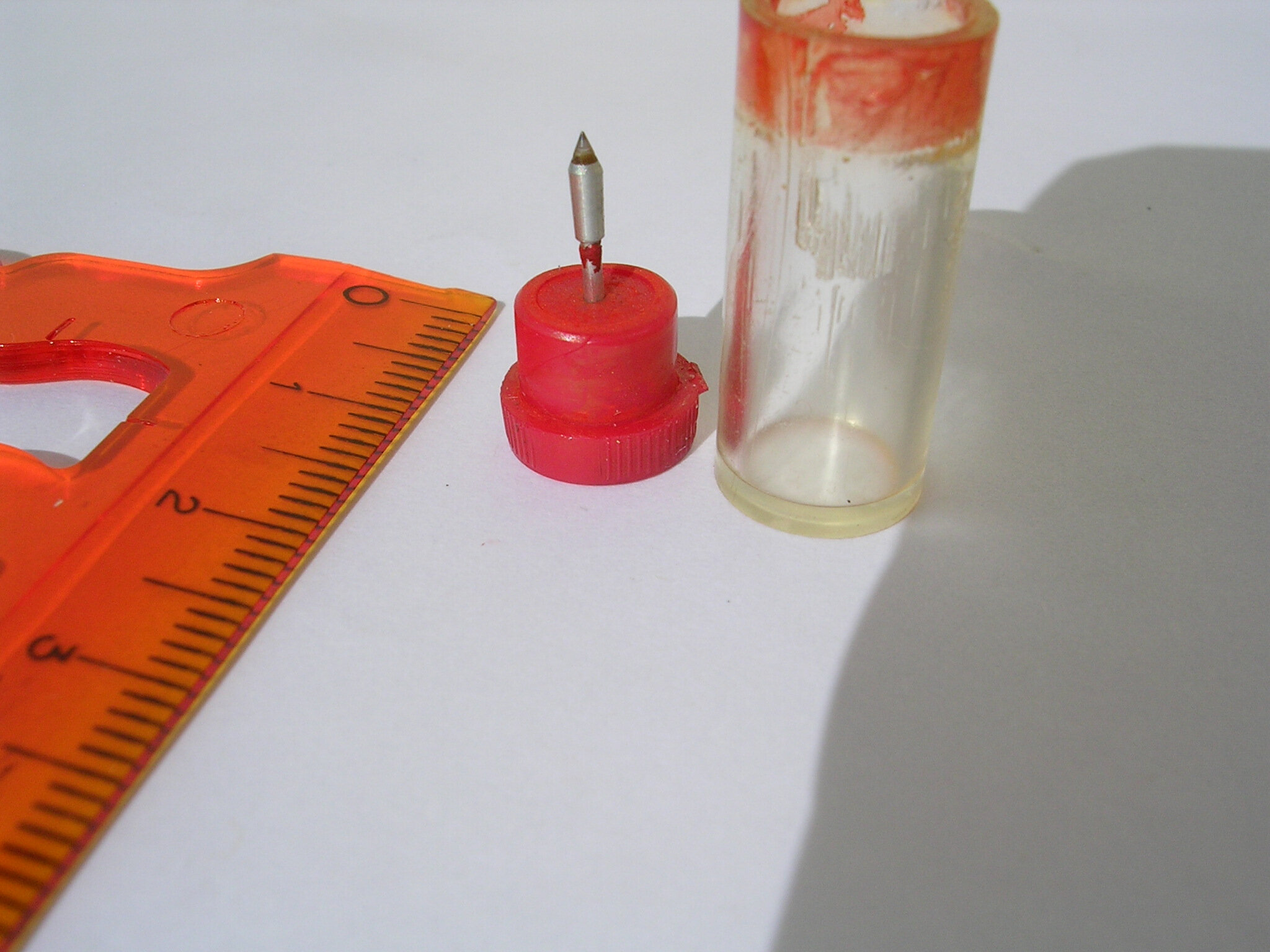

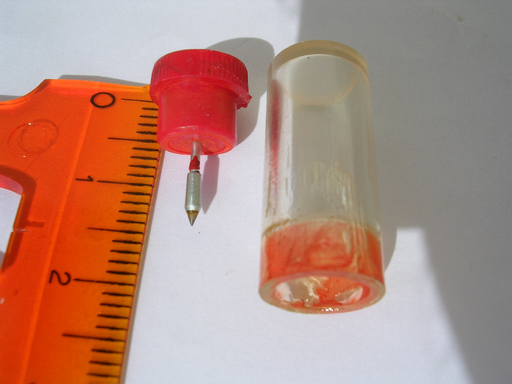

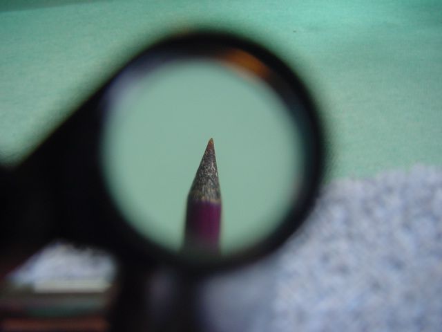

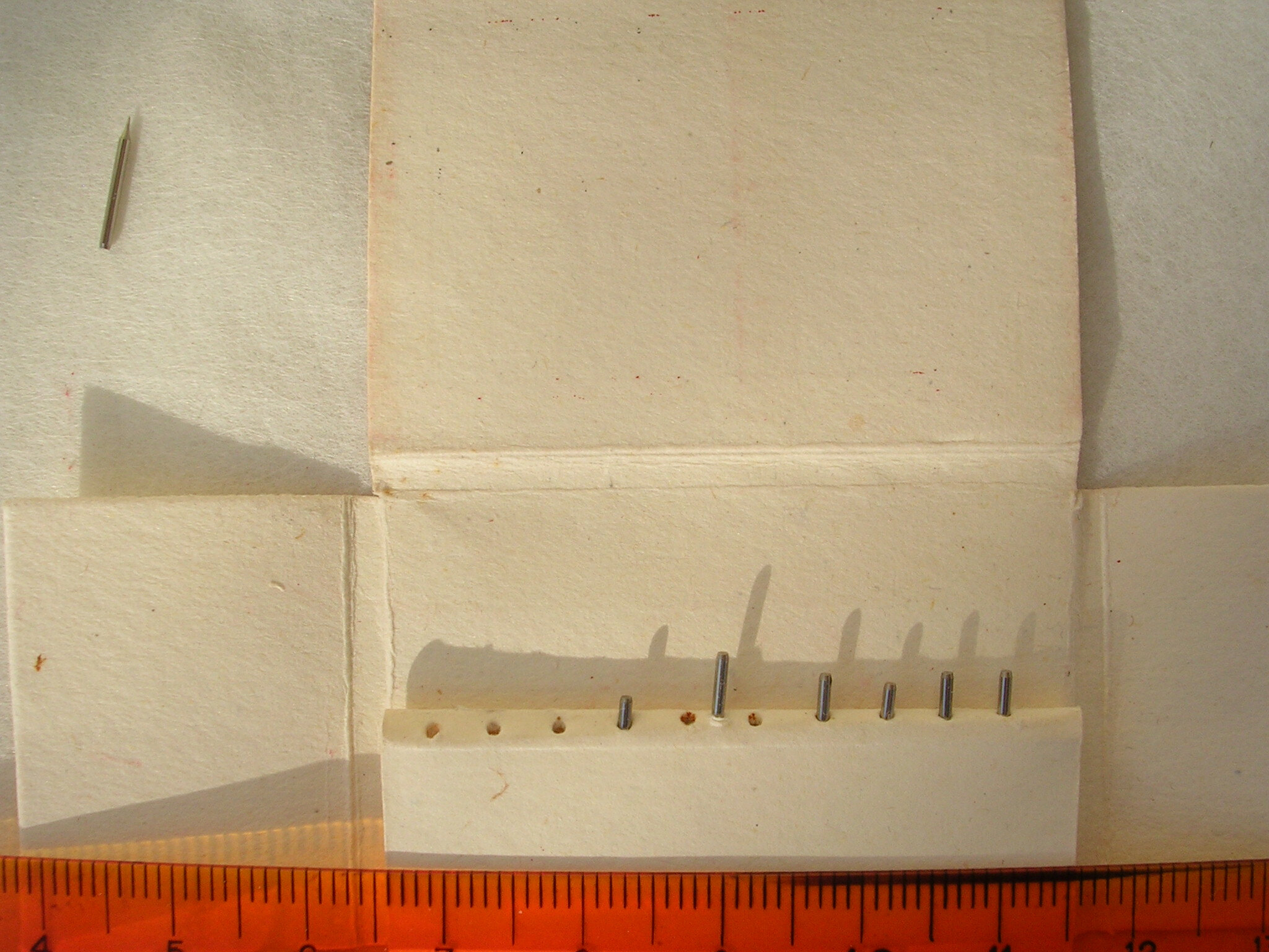

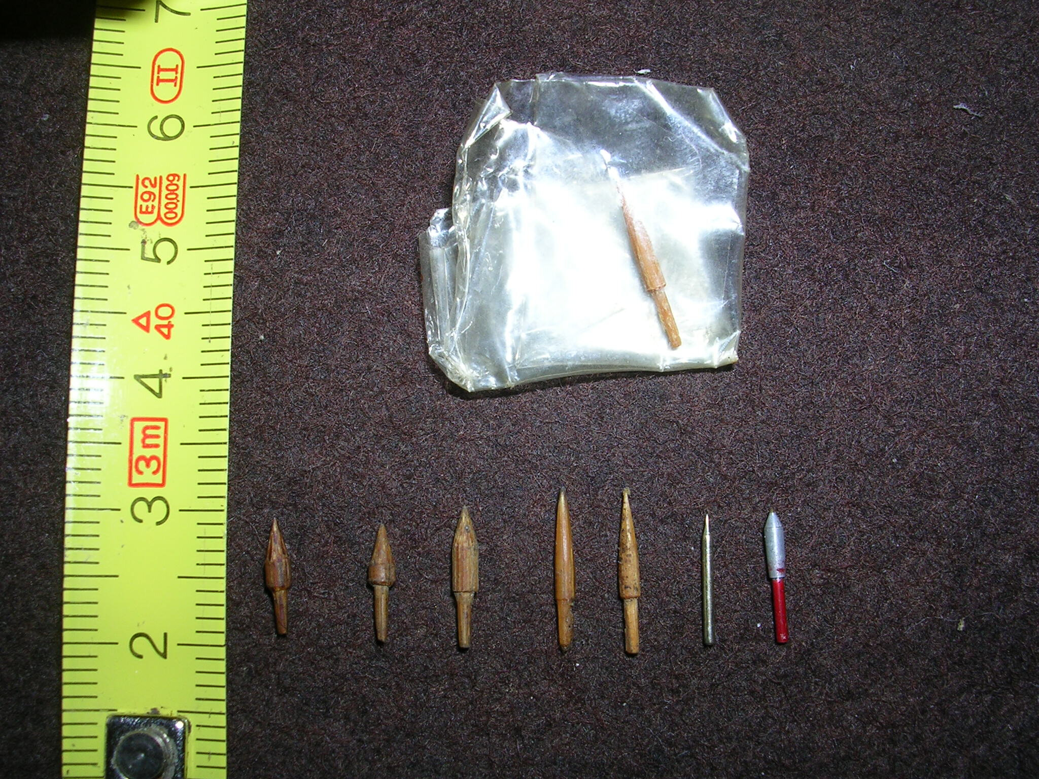

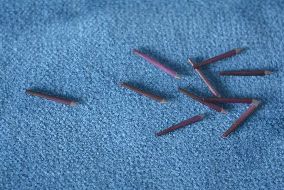

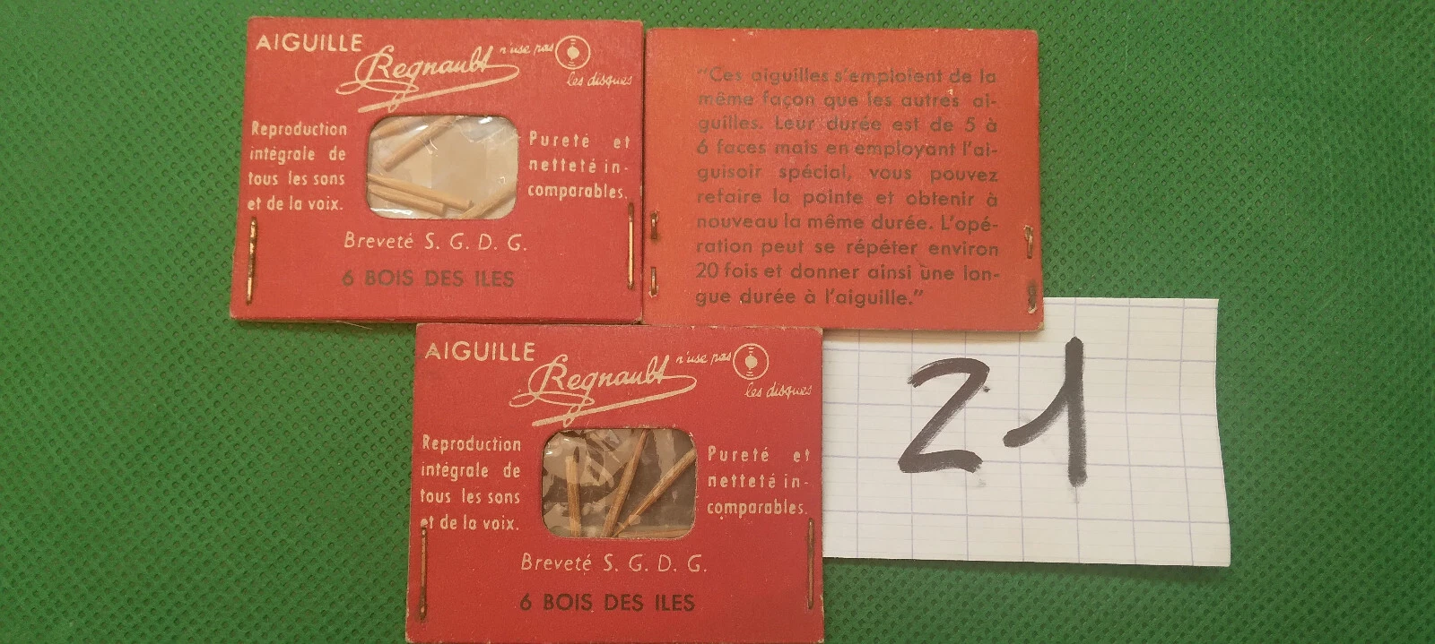

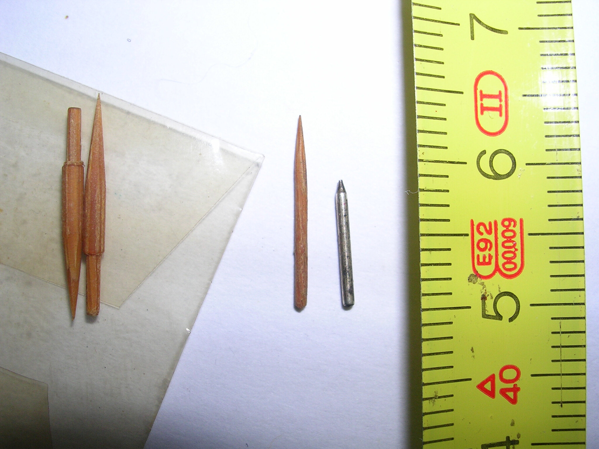

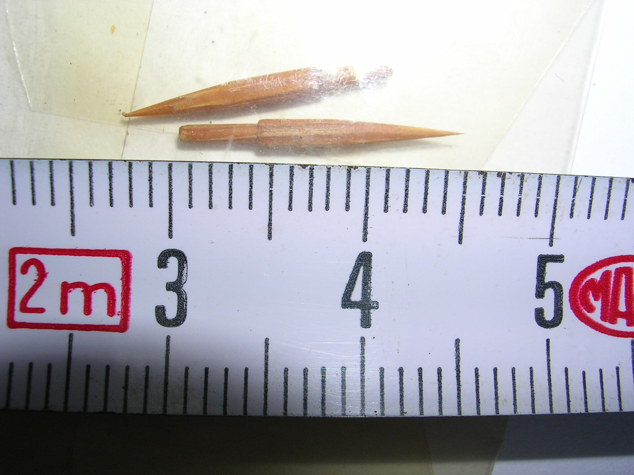

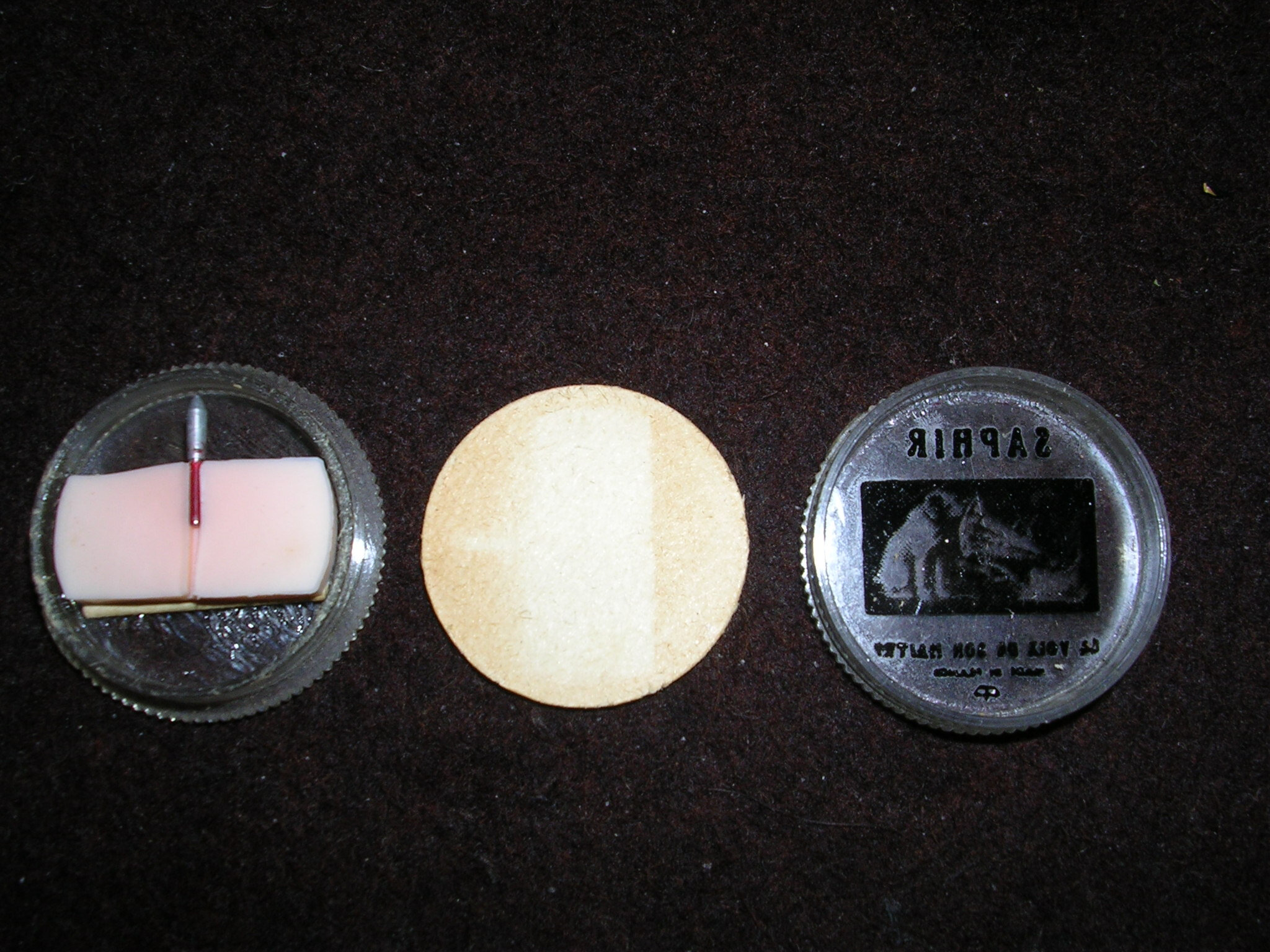

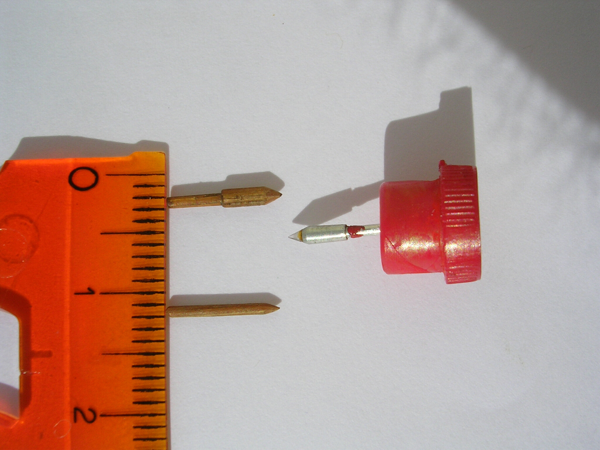

Une pointe / aiguille saphir miniature pour pick-up léger, à tige rouge ( que signifient les deux couleurs rouge et verte ? saphir et diamant ? ), distribuée sous la marque " La Voix de son maître " :

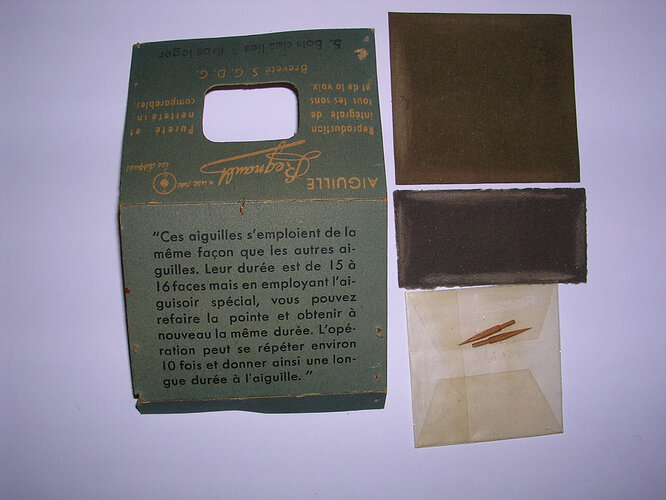

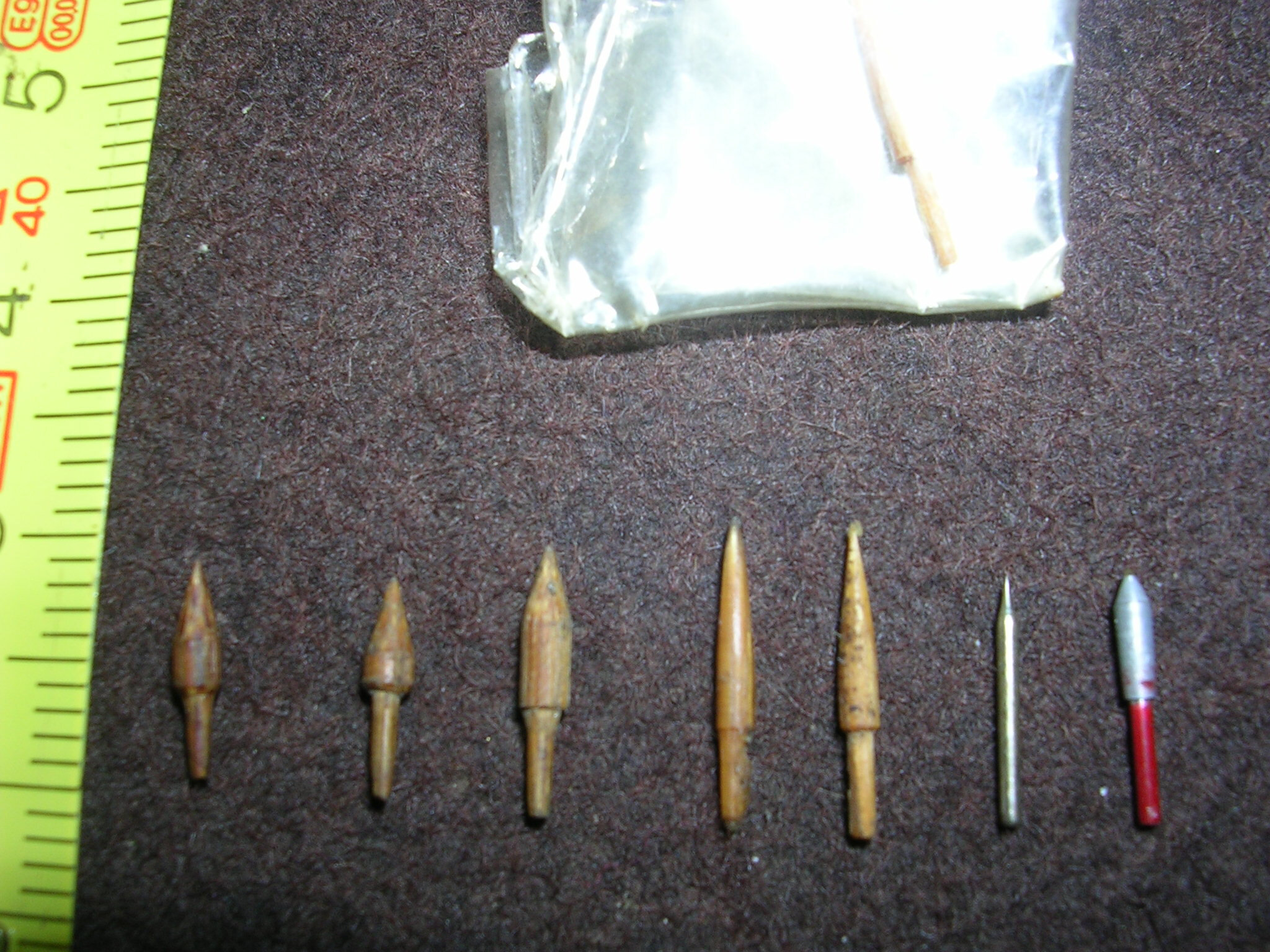

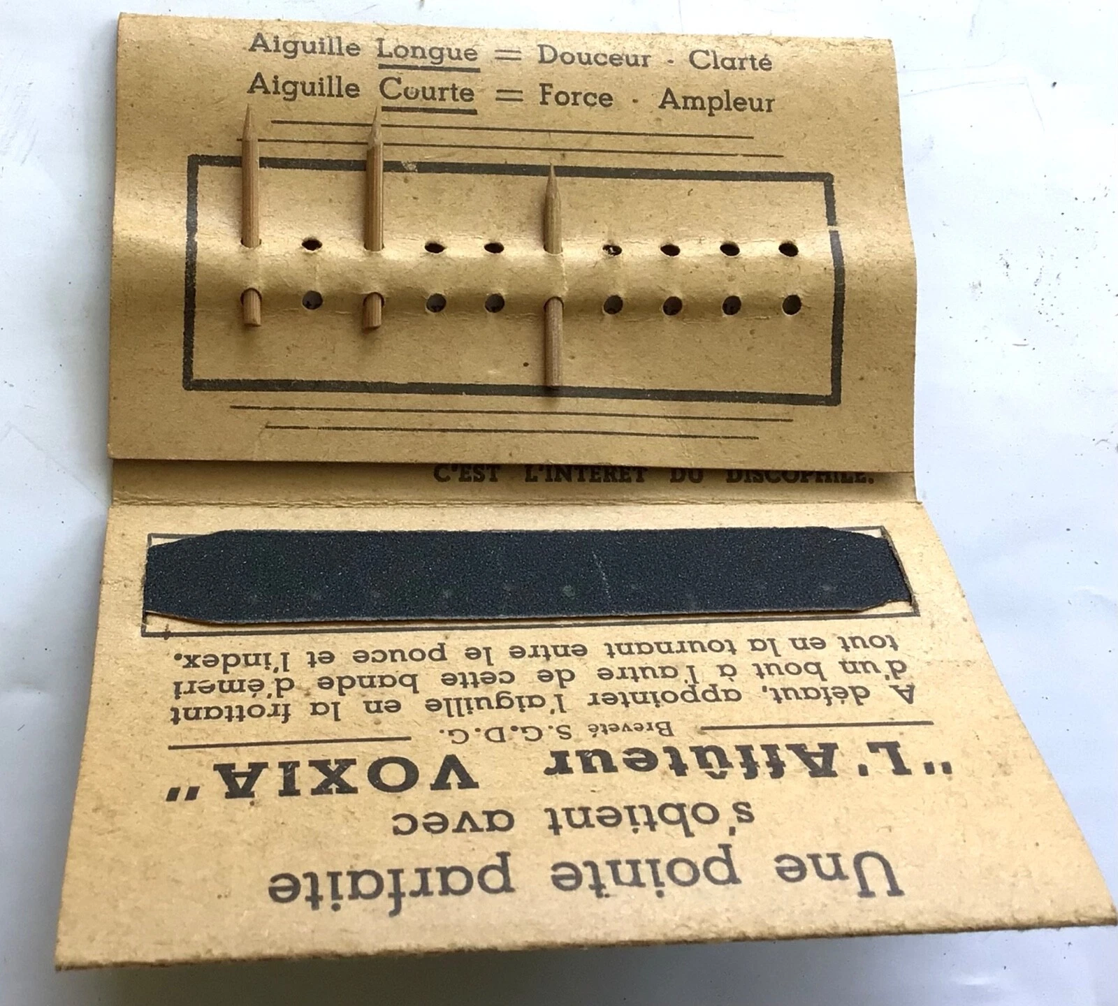

Quelques aiguilles réalisées en fibres naturelles ( en bois, en bambou, peut-être de marque française " Regnault " ? ) :
L’aiguille saphir ( à tige rouge ) présentée dans un autre type de conditionnement :
visible avec deux aiguilles en fibre naturelle, peut-être de marque française " Regnault " et / ou " Super-Voxia " ( Horace Hurm ), et / ou de fabrication sud-africaine B.C.N. ( Burmese Colour Needles ) ? :
Une aiguille miniature saphir pourvue, semble-t-il, d’une tige verte :
(PATHE MARCONI platine de phonographe électrique (circa 1940) / antique-marcbea.com)
Un emballage ( de couleur vert ) pour l’aiguille SAPHIR " LA VOIX DE SON MAITRE " Pour PICK-UP - P.F.P 1001 :

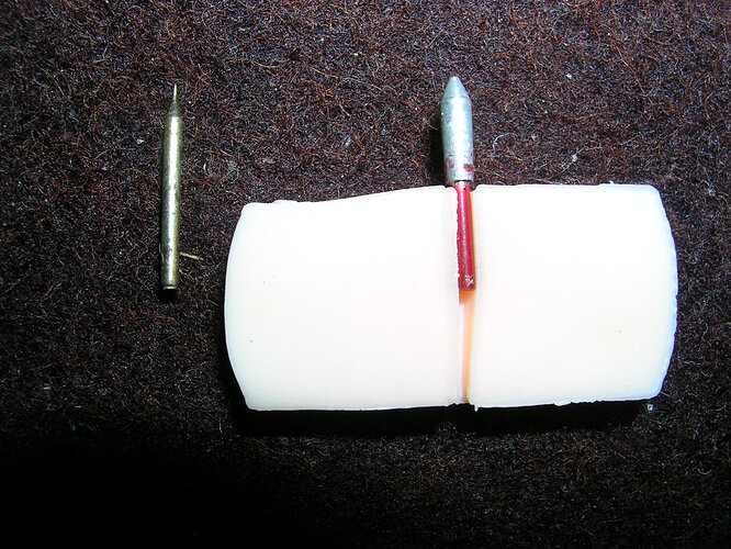

Une aiguille saphir miniature à tige rouge retirée du service, tordue et ayant perdu son saphir :

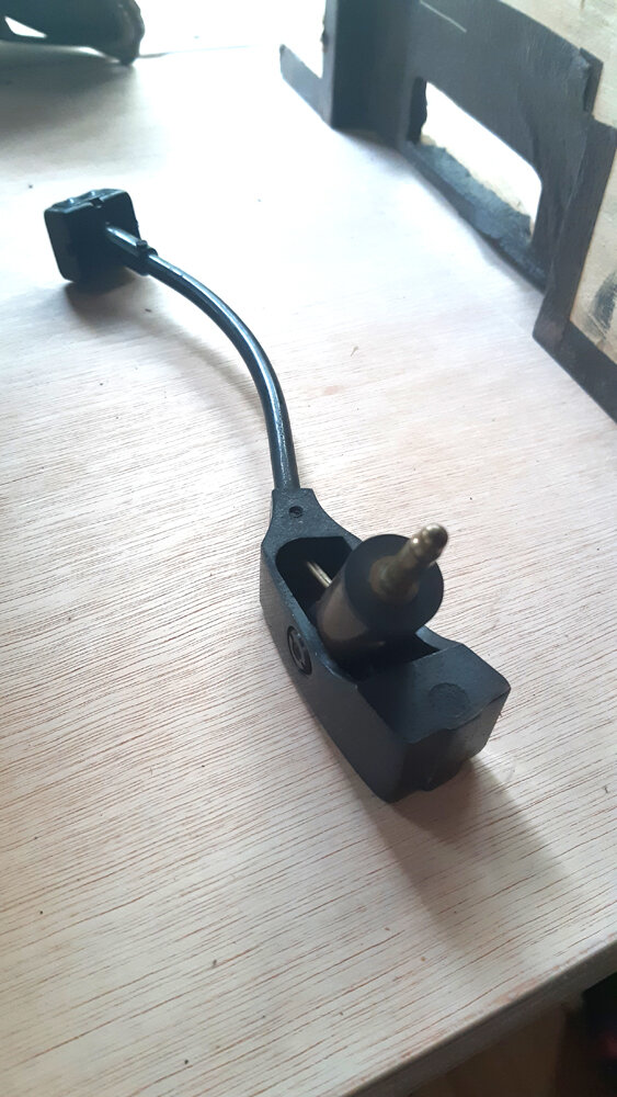

Une tête de lecture légère " La Voix de son maître " dégradée :

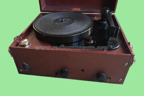

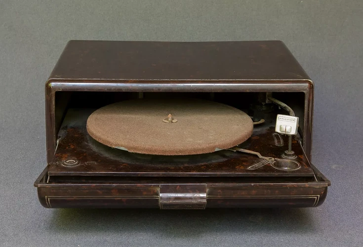

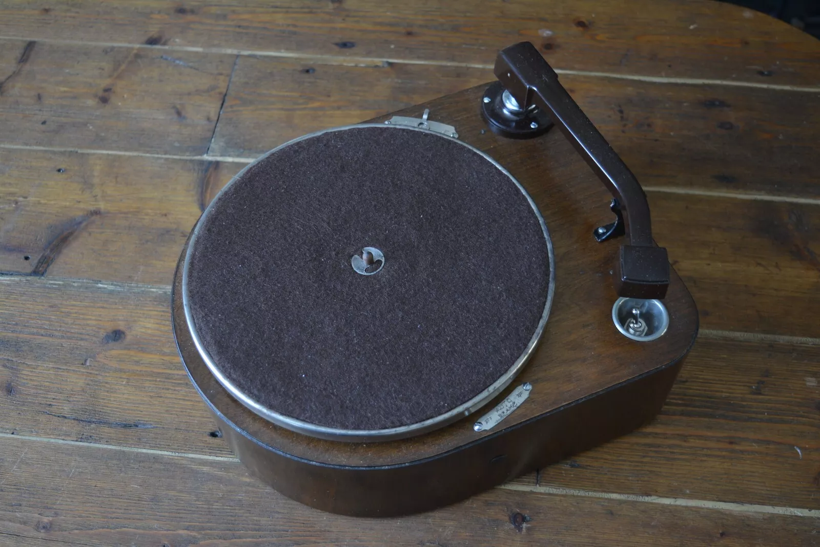

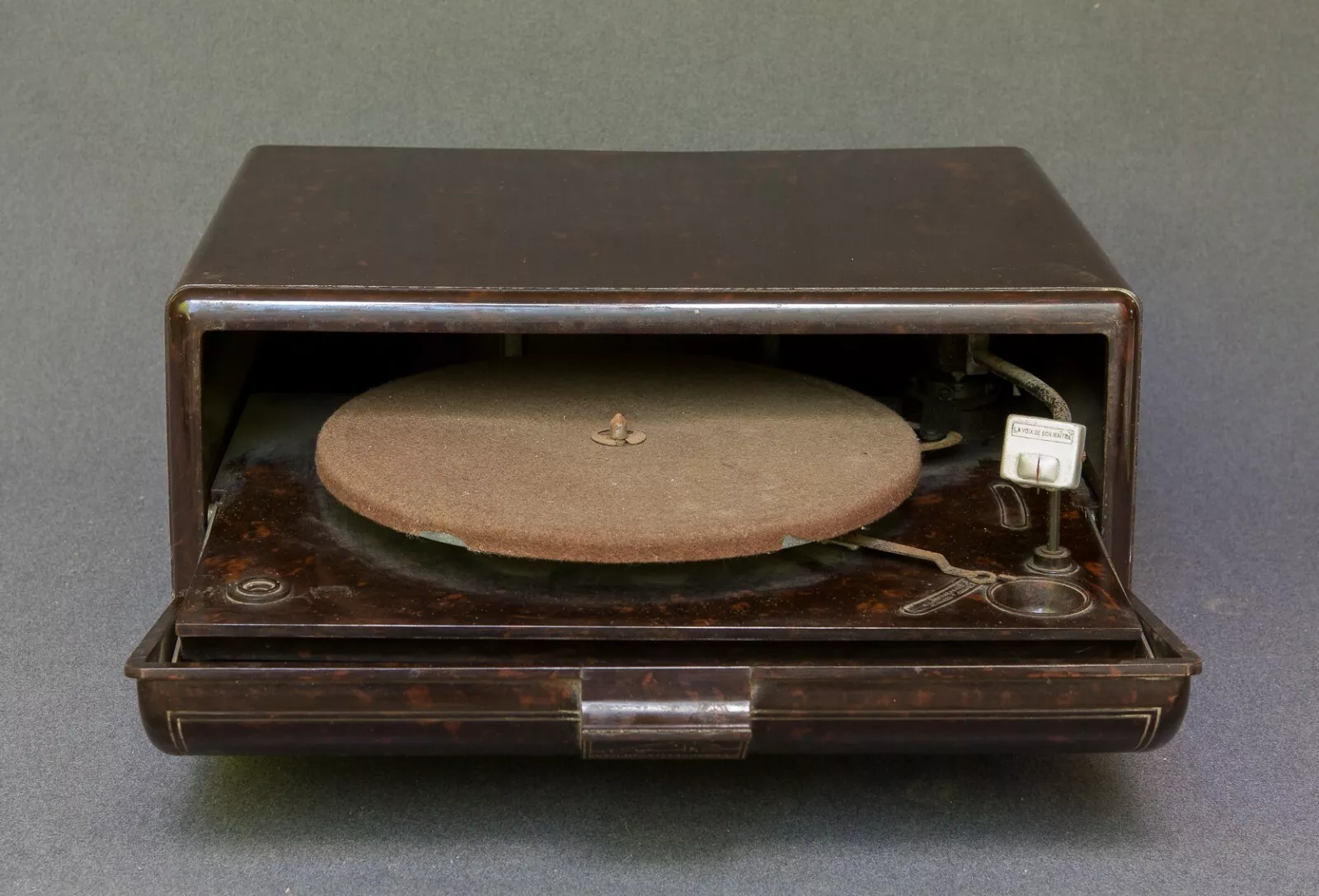

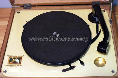

Le tourne-disques Pathé Type 351 Modèle 46, proposé en France par la société I.M.E. Pathé-Marconi ( en 1946 ) :
(https://i.ebayimg.com/images/g/rvsAAOSwSZJnT1Ht/s-l1600.webp)
(https://i.ebayimg.com/images/g/hEgAAOSwO4ZnT1H0/s-l1600.webp)
https://www.doctsf.com/pathe-46-351p/f83483
Le tourne-disques similaire La Voix de son maître Type 351 Modèle 46, également proposé par la société I.M.E. Pathé-Marconi :

La voix de son maitre 351 Ch= 46 Pathé-Marconi, Les IME (I.M.E.), La Voix de son Maître; Paris 1946 ?? - www.radiomuseum.org
https://www.doctsf.com/la-voix-de-son-maitre-6-type-351/f38041
La mise en place de l’aiguille miniature à l’aide de l’extracteur, expliquée dans la notice d’emploi du tourne-disques " La Voix de son maître 251 " :
La tête de lecture " E.M.I. Type 12 " équipait aussi les tables de lecture de la BBC " TD/7 ", à bras ( court ) " tangentiel " ( au sillon ), monté sur " l’unité de localisation du / de sillon " ( " Groove-Locating Unit " ) " GLU/9B " :

munis de la nouvelle tête de lecture légère E.M.I. " Type 12 ", fonctionnant avec des aiguilles miniatures :

La tête E.M.I. Type 12 fixée sur ce bras tangentiel était, selon les documents de la BBC, du type démontable, enfichable ou clipsable (?), afin de pouvoir vérifier l’état de l’aiguille saphir sans la sortir de son logement, en veillant ainsi à garder la même position dans la tête de lecture, et ce afin d’éviter de possibles dommages causés aux sillons du disque ( une pointe usée de saphir, repositionnée différemment dans la tête et le sillon, pouvait en effet ’ rogner ', attaquer ses parois latérales, user prématurément le disque ).

Quelques vues de la tête EMI " Type 12 ", montée sur bras tangentiel, équipant un autre type de table de lecture de la BBC, dans un reportage de 1953 ( à partir de l’instant 2:19 ), réalisé lors de la venue de la reine sur un plateau de télévision :

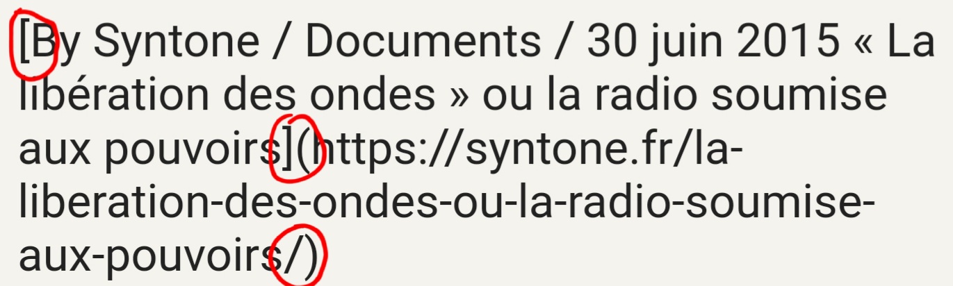

Je ne comprends pas bien votre « gymnastique » entre les parenthèses et les crochets que vous ajoutez dans vos messages, cela les rends complètement incompréhensible.
Si vous voulez utiliser cela pour vos liens il faut le faire correctement :
  • Entre les crochets [ ] vous mettez premièrement le titre du lien à afficher, sans espace ni au début ni à la fin.
  • Entre les parenthèses ( ) vous mettez ensuite l’adresse Internet du lien, sans espace ni au début ni à la fin
  • Il faut ensuite acoller sans espace le crochet final du titre et la parenthèses de début du lien.
Ainsi rédigé vous aurez dans le message affiché, des titres cliquables, correspondant aux liens, sans aucun affichage de crochets et de parenthèses.
Exemple avec votre dernier message :

The shot above shows Christopher Stone in 4B in 1933. Stone was the BBC’s first ‹ disc-jockey ›, first broadcasting in July 1927. He had an informal style, contrasting with the more formal BBC presentation of the time. - www.orbem.co.uk

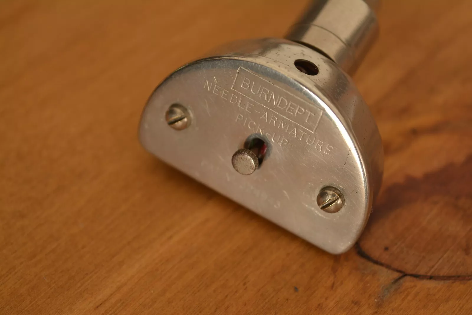

Burndept needle-armature gramophone pick-up, c. 1930 - collection.sciencemuseumgroup.org.uk
( " BURDEPT / TELSEN. This very advanced ‘needle armature’ pick-up appeared ca. 1930, and was adopted by the BBC. "
Electric 4 | My Website)
ce type élégant de pick-up " Burndept ", restauré :
(https://i.ebayimg.com/images/g/3U0AAOSw4GdnzI7v/s-l1600.webp) ( martinsretrostuff )
https://www.youtube.com/watch?v=qjoBg_1FZow
Burndept Needle armature Pickup Circa 1930 - Martin h - 5 avr. 2025 - " Basin Street Blues " - Bing Crosby, Connee Boswell - www.youtube.com
une version différente de ce pick-up :
( " Burndept Electro-Magnetic Gramophone pickup from 1929, featuring a very high output of 5.8 K Ohms D.C " )
Origins of the Electro-Magnetic Pickup - www.herrickpickups.com ( Martin h / Martin Herrick / HERRICK PICKUPS / martinsretrostuff ) )

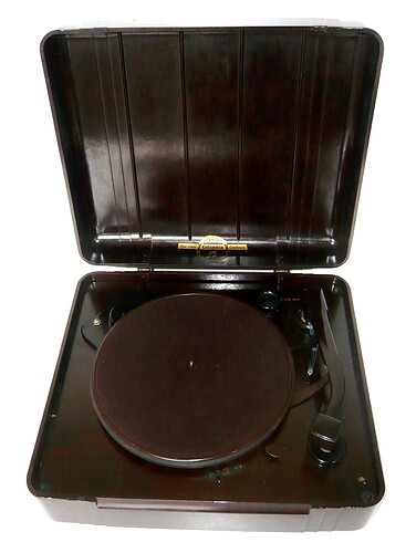

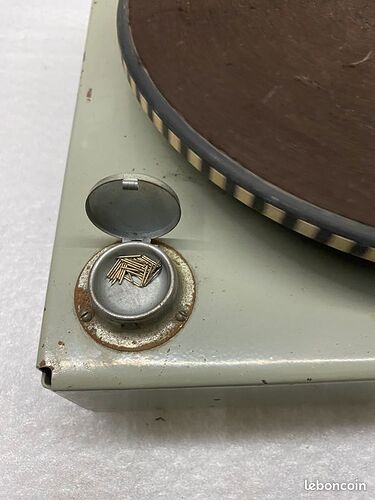

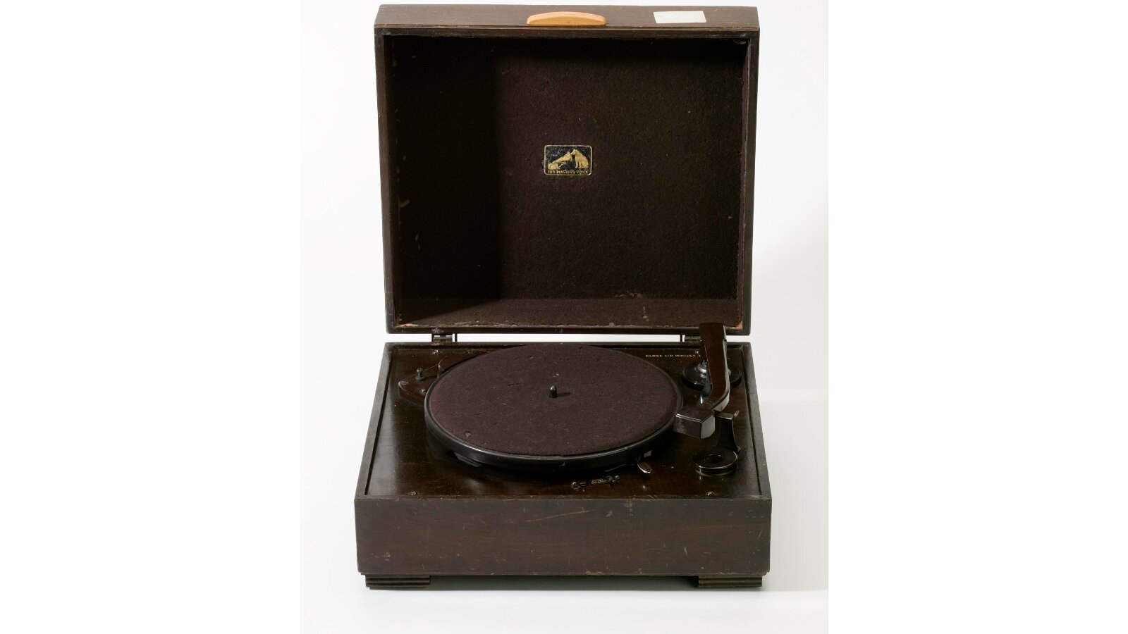

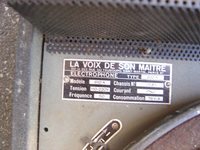

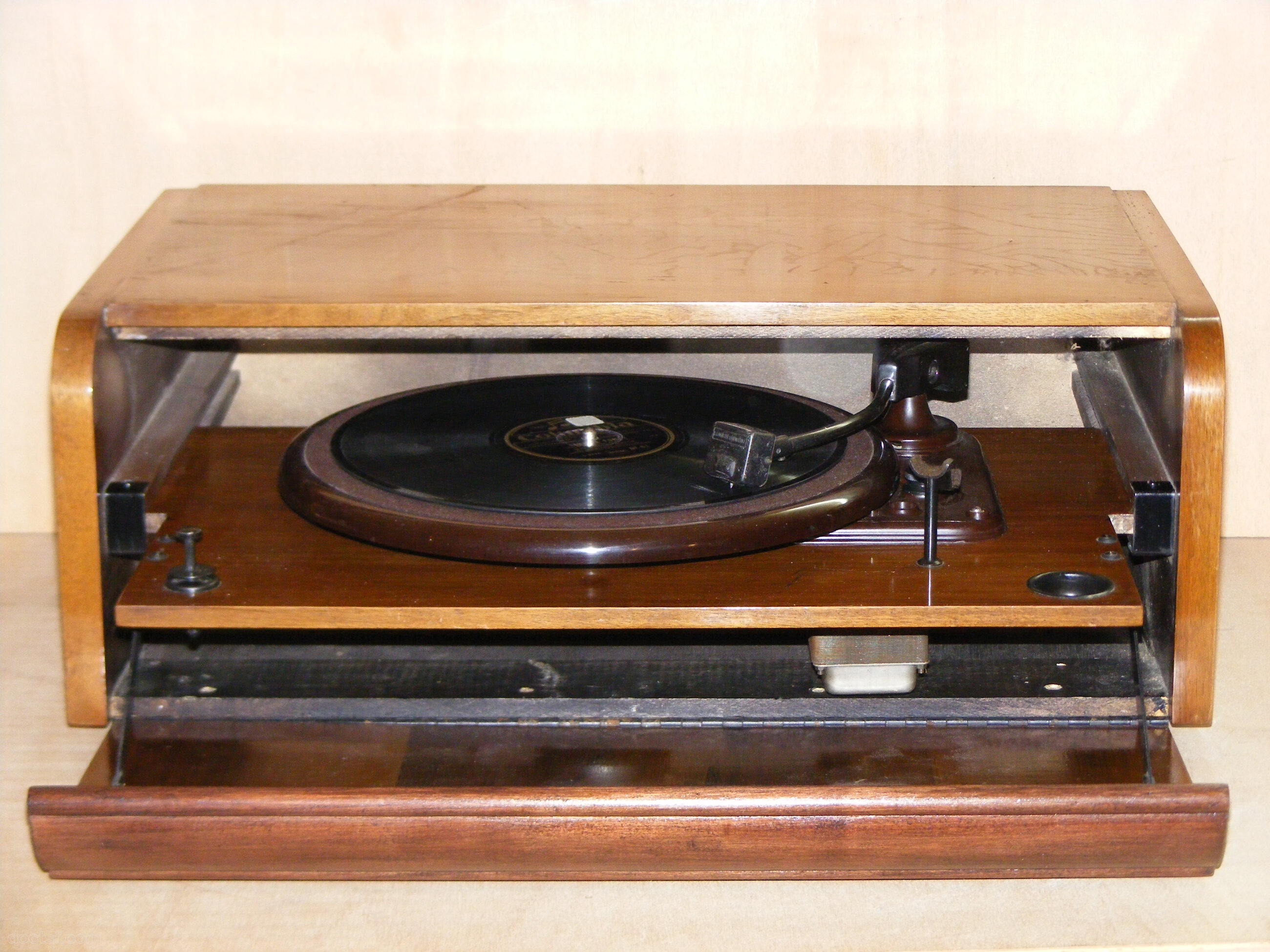

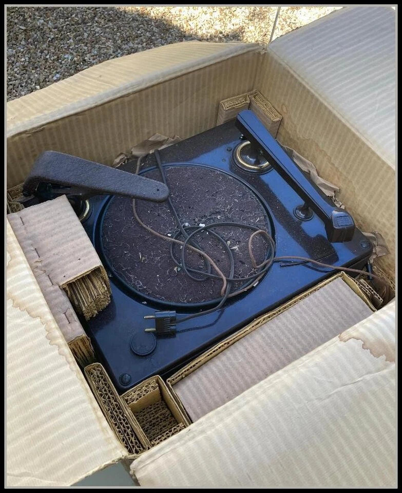

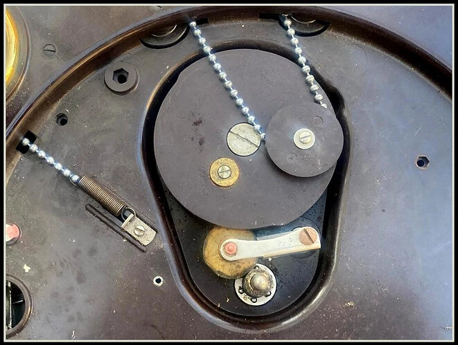

Le tourne-disques La Voix de son maître Type 253 B, dont le plateau est entraîné par galet, avec un troisième type de moteur :
(https://forum.retrotechnique.org/uploads/default/original/3X/0/1/0121d9c01b2b853d7c843742d50c6b5799f4f4e9.jpeg)
(https://forum.retrotechnique.org/uploads/default/original/3X/d/1/d10e6b5fc1ad920673cfc448d83bd2e57eab87ca.jpeg)
Platine 78 tours Voix de son Maitre déc. 2020 - forum.retrotechnique.org
(https://www.doctsf.com/la-voix-de-son-maitre-253b_i17470M1)
https://www.doctsf.com/la-voix-de-son-maitre-253b/f17470/

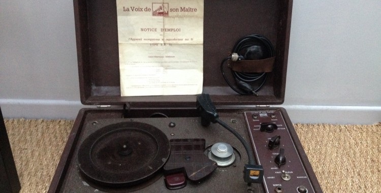

L’appareil enregistreur et reproducteur sur fil La Voix de son maître Type E.R. 51 :
Modèle FR : 41959-008 - Enregistreur sur fil - Date de dépôt 22/09/1950 - Date de publication 20/10/1950 - data.inpi.fr
(leboncoin.fr/ad/collection/3157015422)
(https://img.leboncoin.fr/api/v1/lbcpb1/images/56/fc/b6/56fcb6a580bef5a857d37e3ed07b67bdc68f011c.jpg?rule=ad-large)
LA VOIX DE SON MAITRE ER51 - Lot 164 08 juillet 2021 - L’huillier & Associés - www.lhuillierparis.com

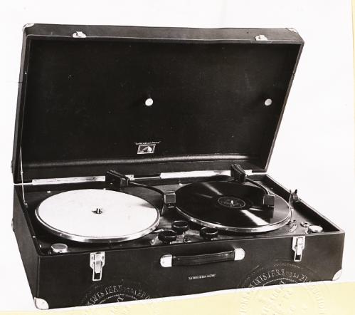

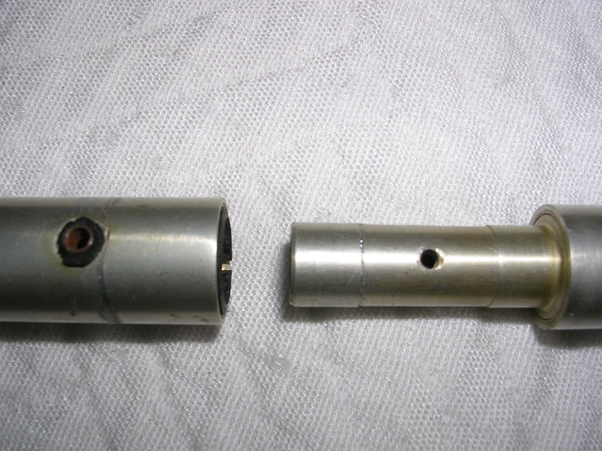

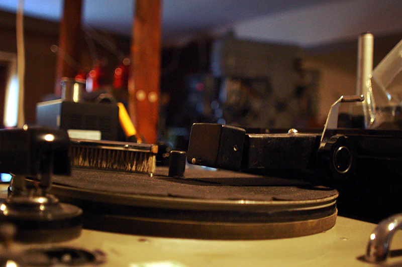

Le bras de pick-up léger " La Voix de son maître " enfichable / démontable :
(https://forum.retrotechnique.org/uploads/default/original/3X/4/6/461cd3e2023412ed13da8fdd6567d8db2fb72602.jpeg)
(https://forum.retrotechnique.org/uploads/default/original/3X/b/8/b805f0cfb259a57f4bef0e64c9f937d29af70545.jpeg)
(https://forum.retrotechnique.org/uploads/default/original/4X/1/0/1/101a088c3248a4ba814f354f1c72e0b95cbc3b8d.jpeg)
Modèles/marques Magnétophone à fil ER 51 La Voix de son Maître 09 sept. 2022 - forum.retrotechnique.org

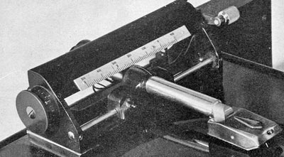

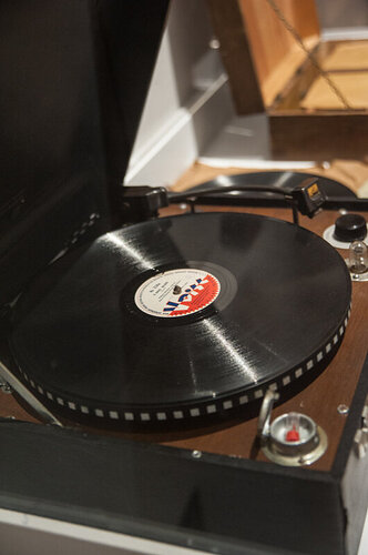

Le changeur de disques C.D. 12 ( 1949 ), fonctionnant également avec les aiguilles miniatures :
Modèle FR : 40086-001 - Changeur de disque - Date de dépôt 05/10/1949 - data.inpi.fr
(ebay fr / 397751321300)

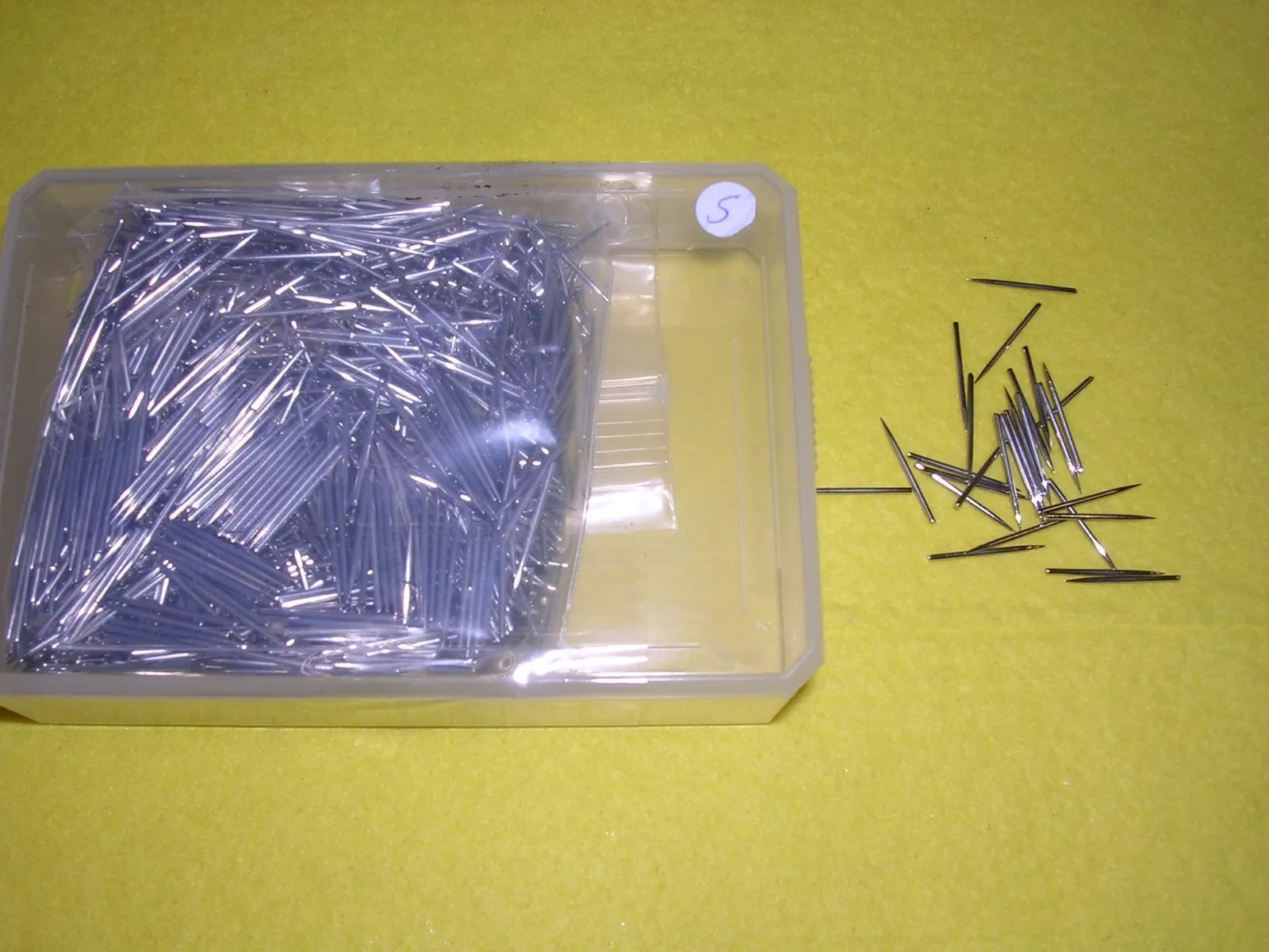

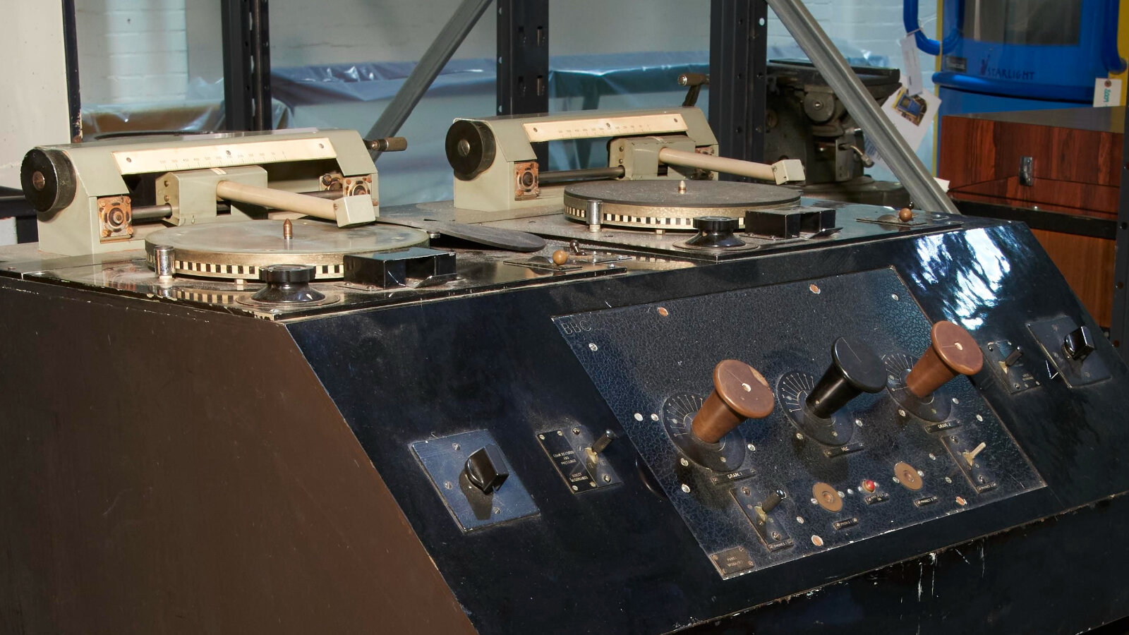

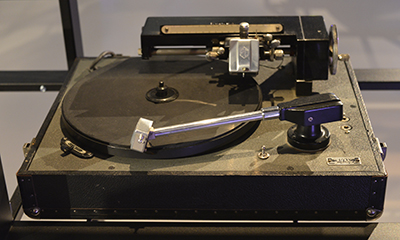

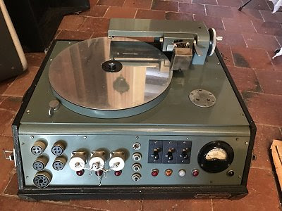

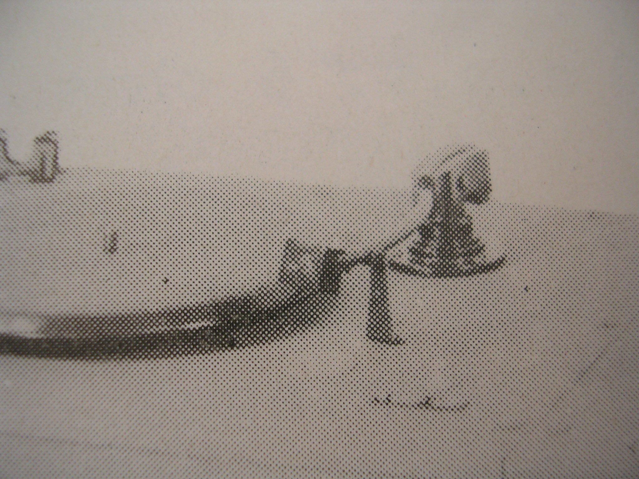

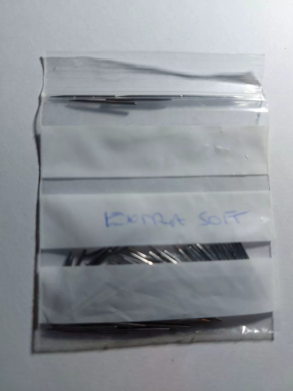

Les aiguilles très fines et courtes, miniatures, destinées à ce type de tête de lecture " La Voix de son maître " ( E.M.I. Type 12 ), équipaient peut-être également les petites têtes de lecture à aiguille " Pierre Clément ", notamment utilisées après-guerre par les services de la Radiodiffusion-télévision française ( R.T.F. 1949 - 1964 ),
ou présentes sur certaines tables de gravure ( de disque ) de marque " Carobronze / DUAL / Poltz frères ", ainsi que sur la platine tourne-disques à trois vitesses Pierre Clément H3, munie du pick-up L4b ( à aiguille, et permettant de lire les nouveaux microsillons à l’aide d’une aiguille saphir adaptée ).
Parmi les fabricants d’aiguilles miniatures, le suisse " Laubscher " en proposait dans sa gamme, sous forme de sachets de 50 pièces ( " Laubscher 50 Aiguilles Pick-up léger 0,9 x 10 mm FLEXIBLE " ) :
D’autres marques, du groupe britannique E.M.I. ( Marconiphone - His Master’s Voice - Columbia ), proposaient des aiguilles fines et courtes, miniatures, de longue durée :
MARCONIPHONE MINIATURE NEEDLES DESIGNED FOR USE WITH LIGHWEIGHT PICK-UPS - PACKET OF TEN
(https://www.vintage-radio.net/forum/attachment.php?attachmentid=249111&d=1641464853)
(https://www.vintage-radio.net/forum/attachment.php?attachmentid=249112&d=1641464853)
(https://www.vintage-radio.net/forum/attachment.php?attachmentid=249113&d=1641464853)
" His Master’s Voice " SILENT STYLUS for use with " His Master’s Voice " Hyper-Sensitive Pick-up - PACKET OF TEN
(https://www.vintage-radio.net/forum/attachment.php?attachmentid=249109&d=1641464102)
His Master’s Voice Silent Stylus Needles are for use solely with Hyper-Sensitive Pick-ups, incorporated in certain of His Master’s Voice instruments. Each needle will play approximately 100 sides of Records without deterioration. MADE IN GREAT BRITAIN.
(https://www.vintage-radio.net/forum/attachment.php?attachmentid=249110&d=1641464102)
(https://forum.talkingmachine.info/download/file.php?id=160707&sid=9b14ac644f0936f8f7da2ceaeb69df64&mode=view)
(https://media.karousell.com/media/photos/products/2024/6/10/hmv__his_masters_voice_silent__1718015999_b80a8e19_progressive)
Columbia NEEDLES " 99 " NEEDLES - PACKET OF TEN
(https://www.vintage-radio.net/forum/attachment.php?attachmentid=249103&d=1641462059)
Columbia 99 Needles are for use solely with light-weight pick-ups. Each needle will play approximately 100 sides of Records without deterioration.
(https://www.vintage-radio.net/forum/showpost.php?p=281650&postcount=13)
(https://forum.talkingmachine.info/download/file.php?id=168376&sid=9b14ac644f0936f8f7da2ceaeb69df64&mode=view)
UK Vintage Radio Repair and Restoration Discussion Forum - Specific Vintage Equipment - Vintage Audio (record players, hi-fi etc - Small diameter gramophone needles? - 5th Jan 2022, 5:56 pm - www.vintage-radio.net
WANTED: HMV « Silent Stylus » Needles, plus HMV Parts - Sun Nov 14, 2021 2:12 am - forum.talkingmachine.info

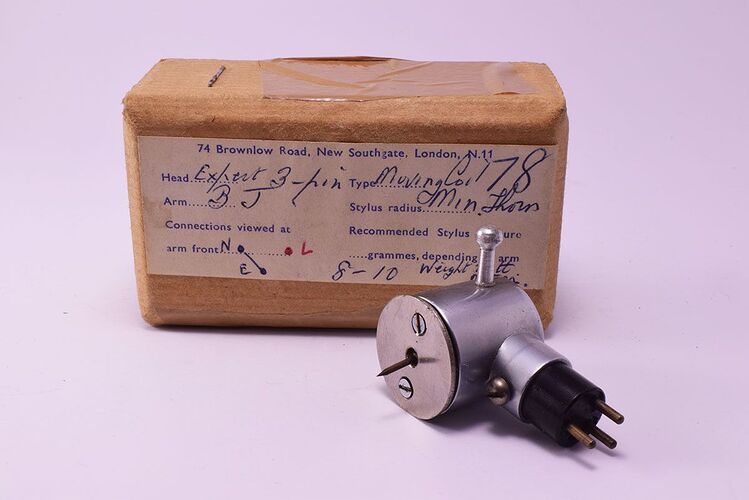

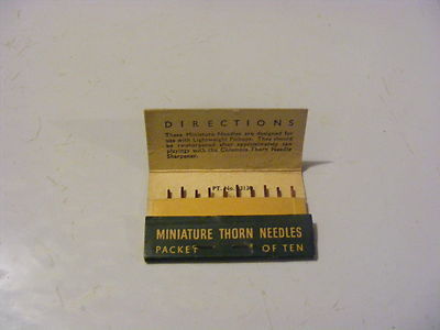

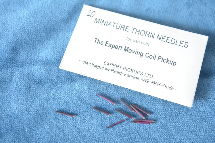

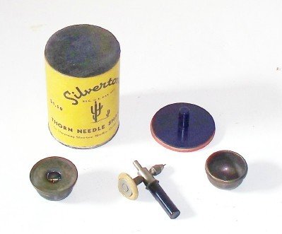

Les aiguilles miniatures fabriquées à partir d’épines, vendues par 10, " His Master’s Voice MINIATURE THORN NEEDLES PACKET OF TEN " ( visibles en haut de la photo ) :
(https://thumbs.worthpoint.com/zoom/images1/360/0912/11/x-hmv-needle-packets-miniture-thorn_360_45b7d07c90aa3be222bf4d4fac6e79ee.jpg)
3 x HMV Needle Packets (Miniture.Thorn-Sample Loud Tone -HMV Silent Stylus - www.worthpoint.com
Thorn Miniature Needles are designed for use with Lightweight Pickups. They should be re-sharpened after approximately tem playings with the " His Master’s Voice " Thorn Needle Sharpener. MINIATURE THORN NEEDLES PACKET OF TEN
HMV unused thorn needles gramophone phonograph - www.worthpoint.com
What are these needles used for please, new to gramophones icône - r/Gramophones - chazzanator5000 - www.reddit.com

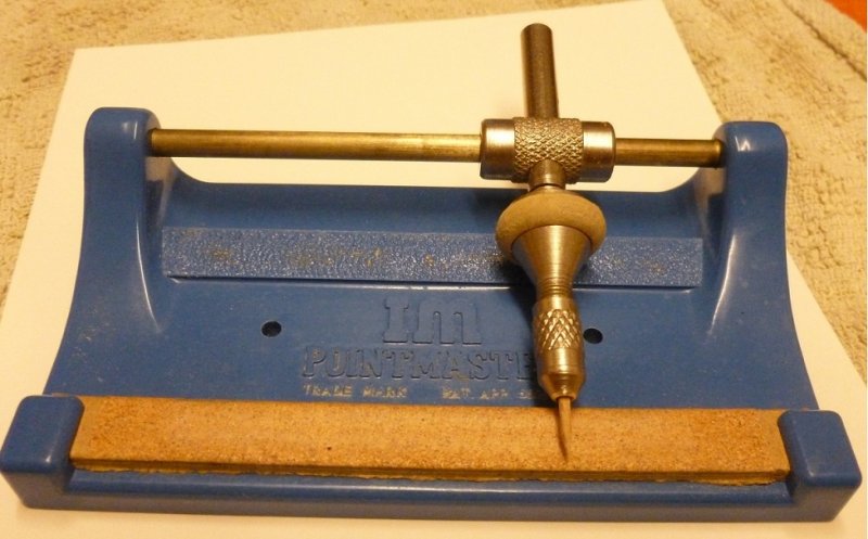

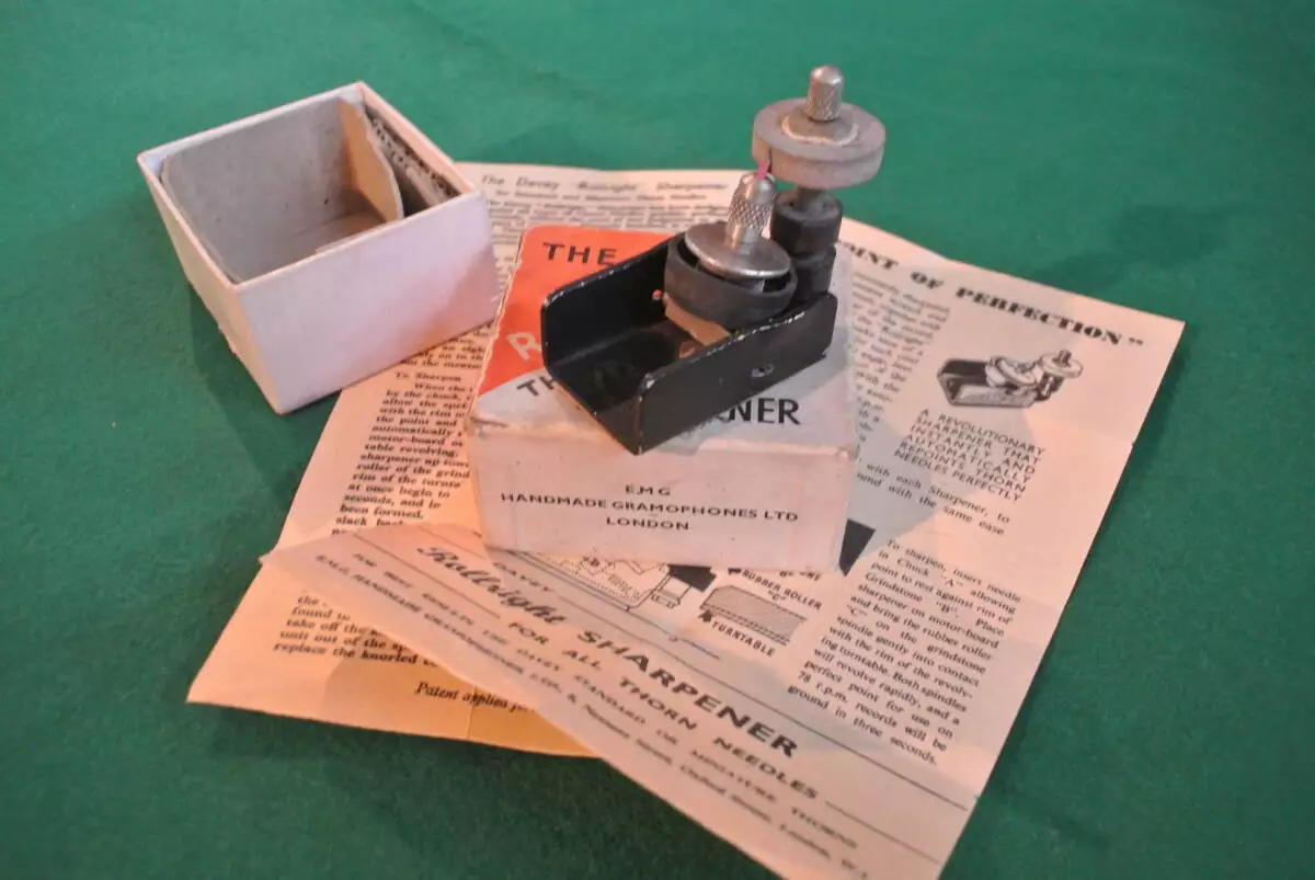

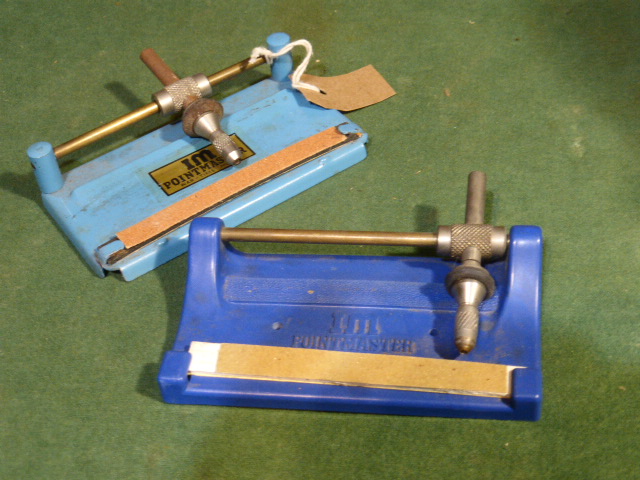

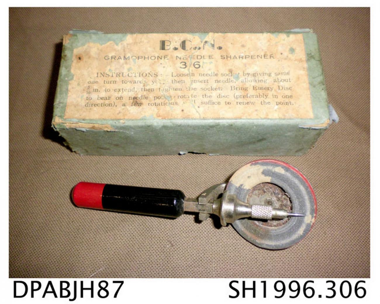

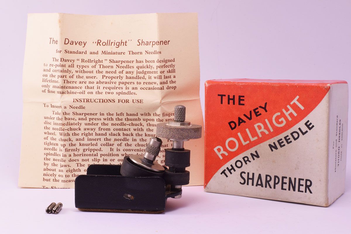

L’aiguisoir ( l’appointeur, l’affûtoir ) proposé par la marque H.M.V., pour retailler ( tailler en pointe, appointer, appointir, affûter, aiguiser ( la pointe ?, en pointe ? ), ( repointer ? ) ) ses aiguilles d’épine miniatures :
VINTAGE HIS MASTER’S VOICE HMV THORN NEEDLE SHARPENER- BOXED+THORN NEEDLES - www.worthpoint.com
Juste une précision en ce qui concerne la marque SUPER-VOXIA d’Horace HURM.
Dans les années 1930 avec l’arrivée du courant sur le secteur, Horace HURM, dépassé, avait jeté l’éponge comme beaucoup de petits constructeurs TSF de cette époque et avait laissé, à son ingénieur DUPRAT la « Maison » HURM pour la construction des récepteurs de Radio.
De ce fait, Horace HURM s’est consacré totalement à la fabrication des aiguilles en bambou sur son tour Loch et consacré à la recherche sur le graveur « VOXIA ».
Horace Hurm considérait que les aiguilles, en acier, martyrisaient les disques, et que le son était mieux restitué au travers d’une aiguille en bambou.
Concertiste et Professeur de Hautbois il était (peut-être) mieux placé pour apprécier ce genre de chose.
Horace Hurm avait un autre atout, son fils Albert qui était Ingénieur Chimiste à Saïgon.
De ce fait c’est son fils qui lui expédiait, depuis Saïgon, la matière première du bambou traité chimiquement en étuve.
Pour ma part je ne sais pas si vraiment ces aiguilles en bambou étaient mieux que les autres !!!
