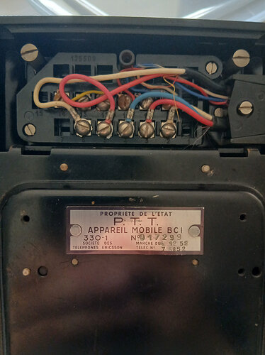

Je possède un ancien téléphone noir en bakélite U43, d’après la plaque de 1952
Il me semble avoir bien connecter tous les câbles mais je n’ai pas de tonalité.

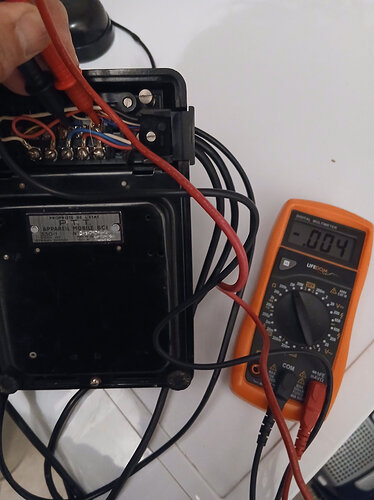

Autre question : si vous mettez un ampèremètre (continu) sur la ligne, entre box et téléphone, il dit quoi ?

Que dois-je tester avec l’ampèremètre ?
Merci
Vérifie avec un multimètre sur gamme résistance 2MΩ entre les fils bleu et blanc. La résistance au premier toucher est basse et doit remonter a ∞ en chargeant le condensateur.

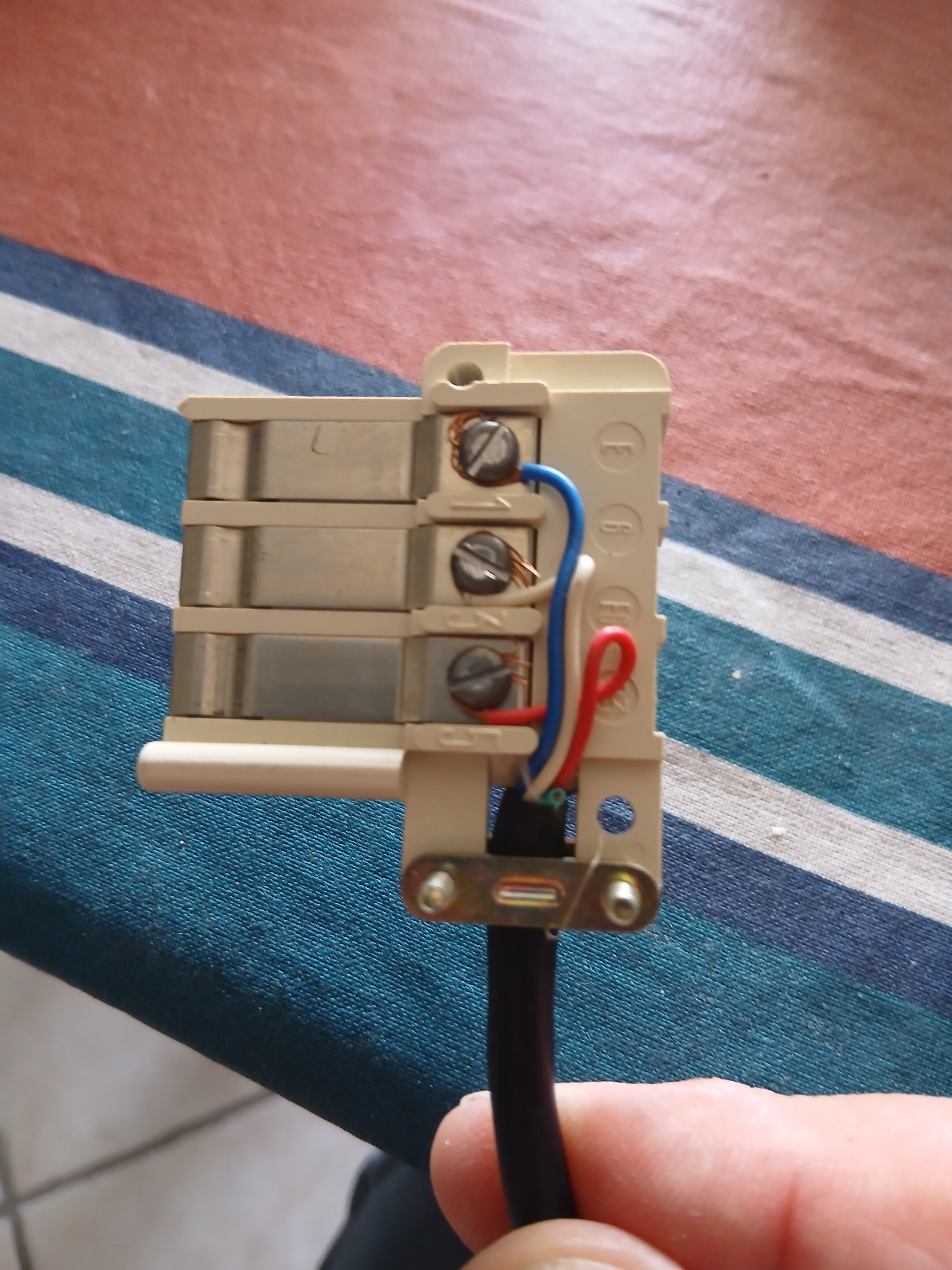

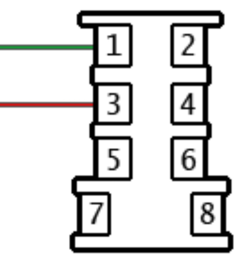

Comme ça ?

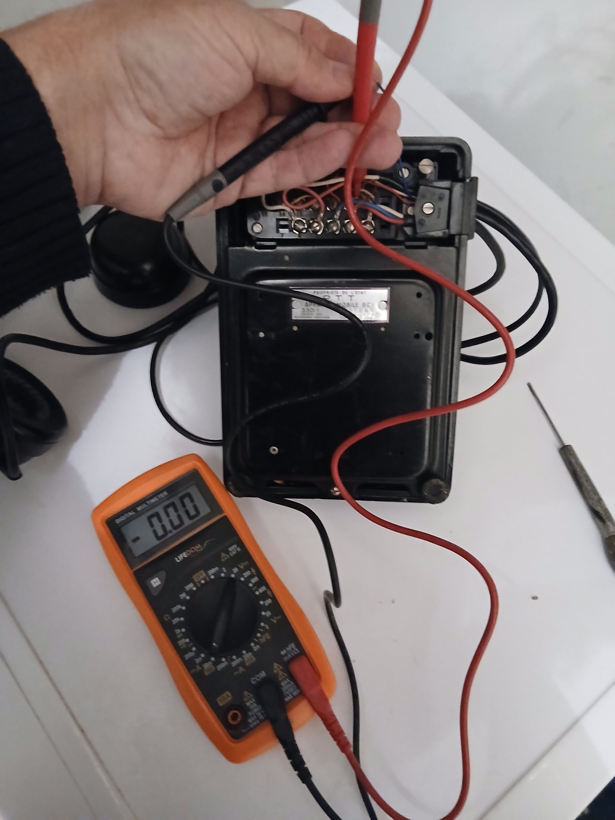

Ça n’augmente pas
Est-ce à dire que le condensateur à l’intérieur du téléphone est HS ?
Essaie ce cablage classique
cablage_u43.pdf (372,6 Ko)
La box (et autrefois le standard) détecte la « prise de ligne » d’un abonné quand un courant continu circule dans la ligne. Quand le téléphone est raccroché, il reste connecté à la ligne par des condensateurs (ceux qui se chargent si vous faite ce que dit simon32), ça permet au courant alternatif qui circule lors d’un appel d’atteindre la sonnerie. Quand on décroche pour répondre ou pour appeler, c’est un courant continu qui se met à circuler. La tension est normalement de 48V, le courant de qques dizaines de mA.

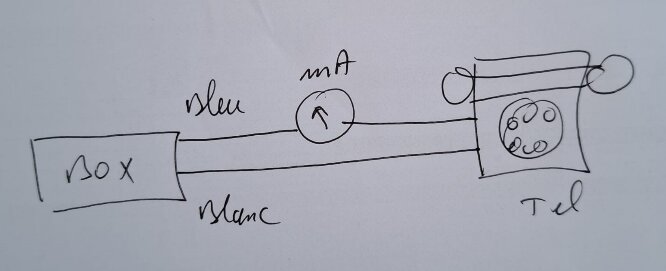

Vous décrochez le combiné, vous débranchez le fil bleu, et vous branchez votre ampèremètre entre ce fil bleu et la position du connecteur où il était raccordé. Normalement vous devriez mesurer entre 10 et 40mA. Environ. Si il n’y a pas de courant qui circule votre box ne détecte pas la présence de votre poste.
le condensateur ne sert que pour la sonnerie. Si il n’y a pas de tonalité c’est un pb de continu.
@simon32 : c’est exactement ce que j’ai comme câblage, voir ma 1ère photo
@le_vieux_parleur

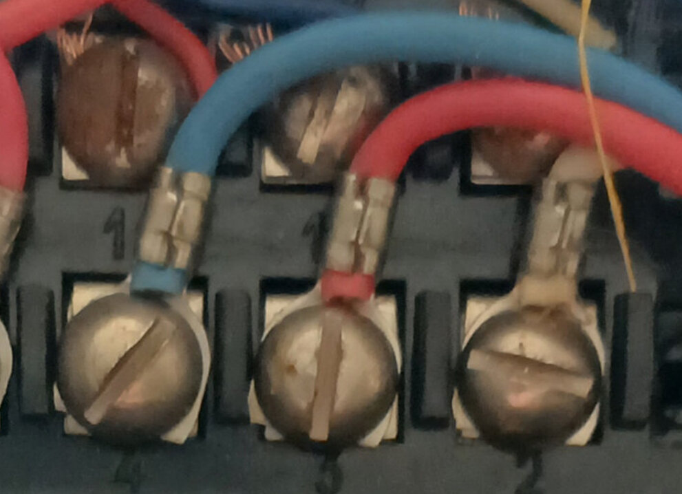

Comme ça ?
Ce n’est pas ce que je vois.
Les chiffres sont en dessous des bornes.
@simon32
Je ne comprends pas, comme sur le schéma que vous m’avez fait suivre
J’ai bien le blanc en 2, le rouge en 3 et le bleu en 4
Qu’elle est l’erreur ?
Merci

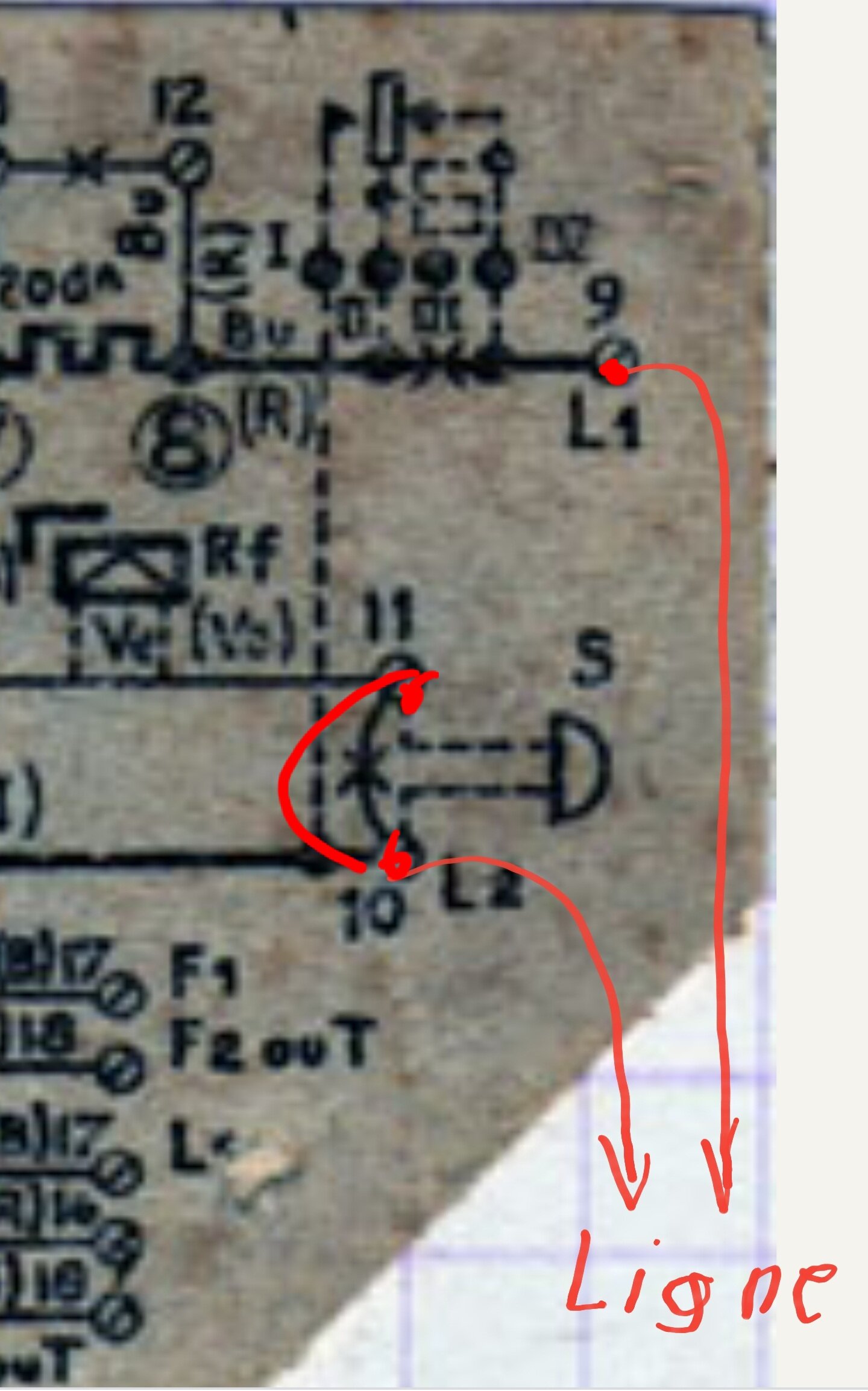

Non
Blanc - 9
Bleu - 10
Rouge - 11

C’est bien branché comme vous dites
Blanc 9
Bleu 10
Rouge 11
