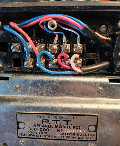

@le_vieux_parleur : il me semble que j’ai fait le test comme vous le dessinez, que ce soit en coupant le fil bleu entre la box et le téléphone ou en debranchant ce fil bleu sur le téléphone et en mettant l’ampèremètre entre la borne du téléphone et le fil bleu ça fait pareil ? Non ?
@simon32 : il me semble donc que mon branchement est bon ? Non ?

Voilà la photo de celui qui fonctionne
Tu fais la même manip du multimètre sur les fils blanc et bleu pour vérifier le branchement à la ligne
oui, les deux façons sont identiques. Et ça donne quoi? Y’a un courant qui circule quand vous décrochez le combiné ?
Je pense que le schéma que j’ai indiqué n’est pas bon, la ligne (fils blanc et bleu) doit être branchée sur bornes 8 et 9 (L1 et L2). Vérifie en faisant la même manip du multimètre sur les bornes 8 et 9.

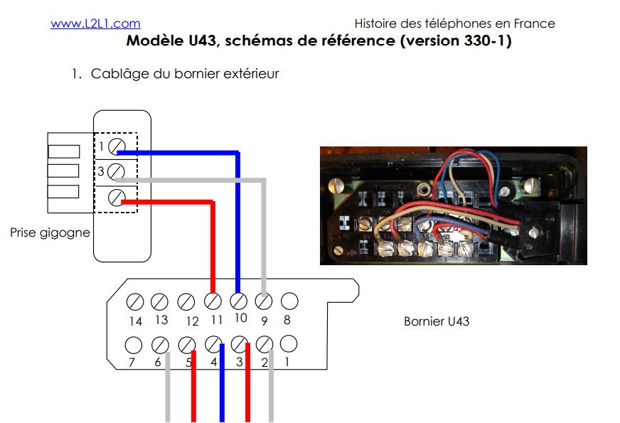

On trouve plusieurs schémas ou les points ne sont pas aux mêmes endroits.
Ici, ce serait plutôt ce branchement.
Les fils L1 et L2 sont les 2 fils de la ligne ( Broches 1 et 3 ) de la prise gigogne
Ils vont bien sur les broches 9 et 10 du U43.
A noter que L1 est en bleu, mais on le trouve plutôt en gris dans la norme actuelle.
L1 et L2 signifie la ligne sur les schémas dans les postes. Tu dois l’avoir dans le tien. J’ai copié le schéma du site L2L1.COM, qui est intéressant pour l’histoire des téléphones mais pas exact pour le schéma. Il faut repérer les lignes L1 et L2 sur ton schéma et mettre les fils blanc et bleu dessus et vérifier avec le multimètre pour la présence du condensateur.

Amusant, l’image que j’ai posté vient du site dont tu parles.
[Ajout] Broches 9 et 10, cela correspond au schéma publié par anon20609521 , sur :

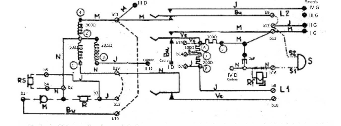

Il y a des différences selon les fabricants ce qui induit des erreurs partout. Il vaut mieux se fier au schéma dans le poste et vérifier le branchement au multimètre. C’est plus compliqué encore pour les postes plus anciens sans ronfleur/condensateur dedans.
Là oui, 3 schémas différents selon le modèle …
Une bonne photo du schéma devrait éclaircir la discussion.
