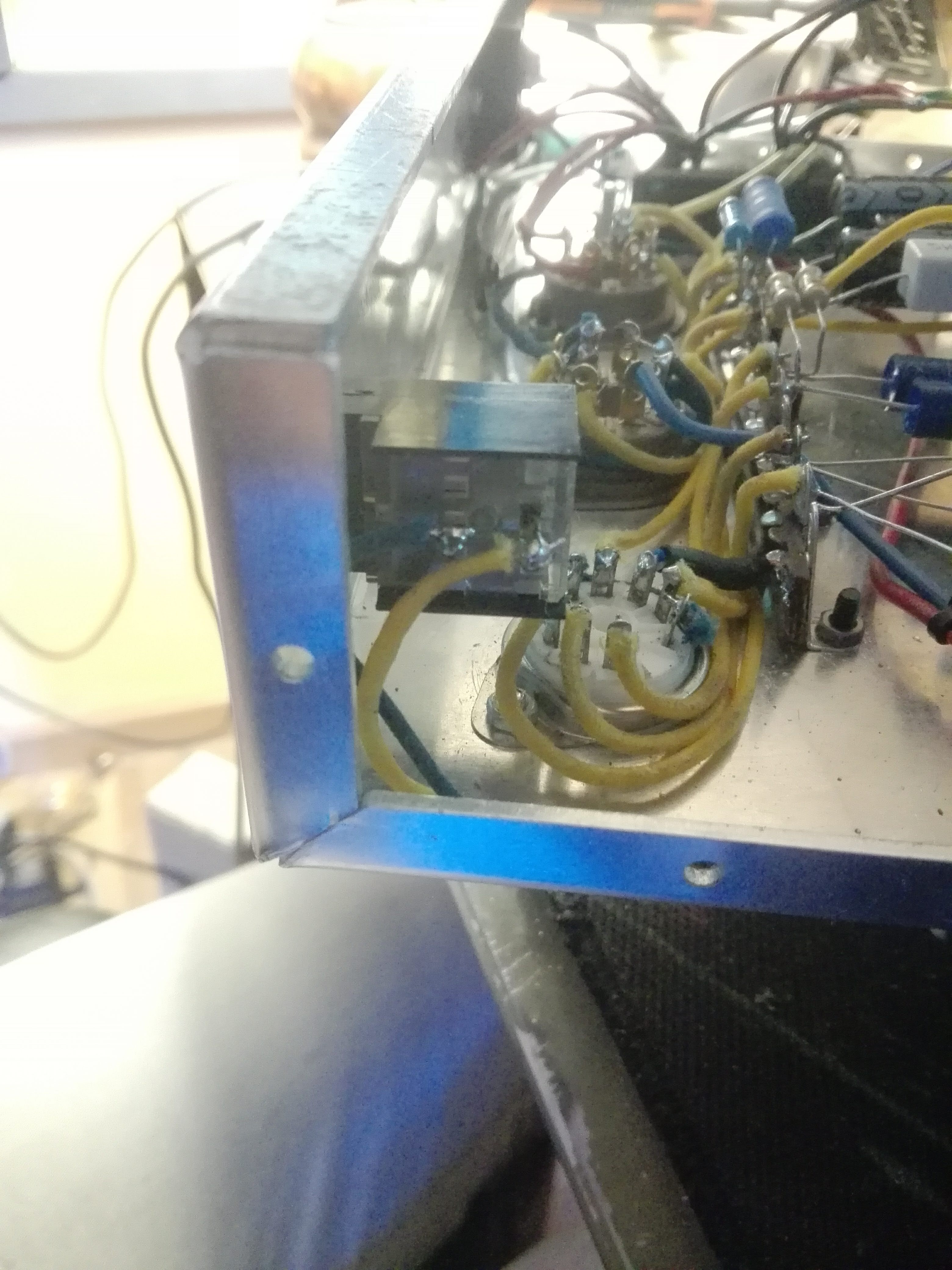

Cablage transfo Fender 5F1
Donc je repose mes questions :
  1. est ce que je garde mon fil noir de sortie de transfo au bus ou je le connecte directement au jack hp par l’intermédiaire d’un cable torsadé ?
  2. Ou est ce que je peux connecter ma CR ?
  3. Est ce que je connecte le fil verts a la cosse de disponible comme montré sur ma photo pour y connecter le deuxième fil torsadé ?
Je comprends plus rien au secour
commencez par faire cela
on verra ensuite si la CR pose des problemes
ce qui m’ennuie c’est que le transfo de HP sort directement a cote de l’entré de l’ampli
j’aurais prefere que cela se fasse du cote de la 6V6 mais c’est comme cela on va essayer de faire au mieux
Ah merci j’ai compris, mais je pensais racorder le fil vert a la cosse de dispo pour y mettre du fil monobrin ficilement tordable pour un rendu plus propre. Je pourrais aussi y connecter ma CR, le câble de la cr serais moins long.
Voicis le résultat
Le sons est toujours à la limite de l’audible, nasillard
je pense que c’est au mieux
maintenant il doit y avoir une erreur de cablage
son nassillard = tube mal polarisé
verifier les resistances de G1 et les R de cathode et le branchemant des capas de liaison
si rien n’est decelé a l’observation mesurez la conformites des tension cela localisera la panne

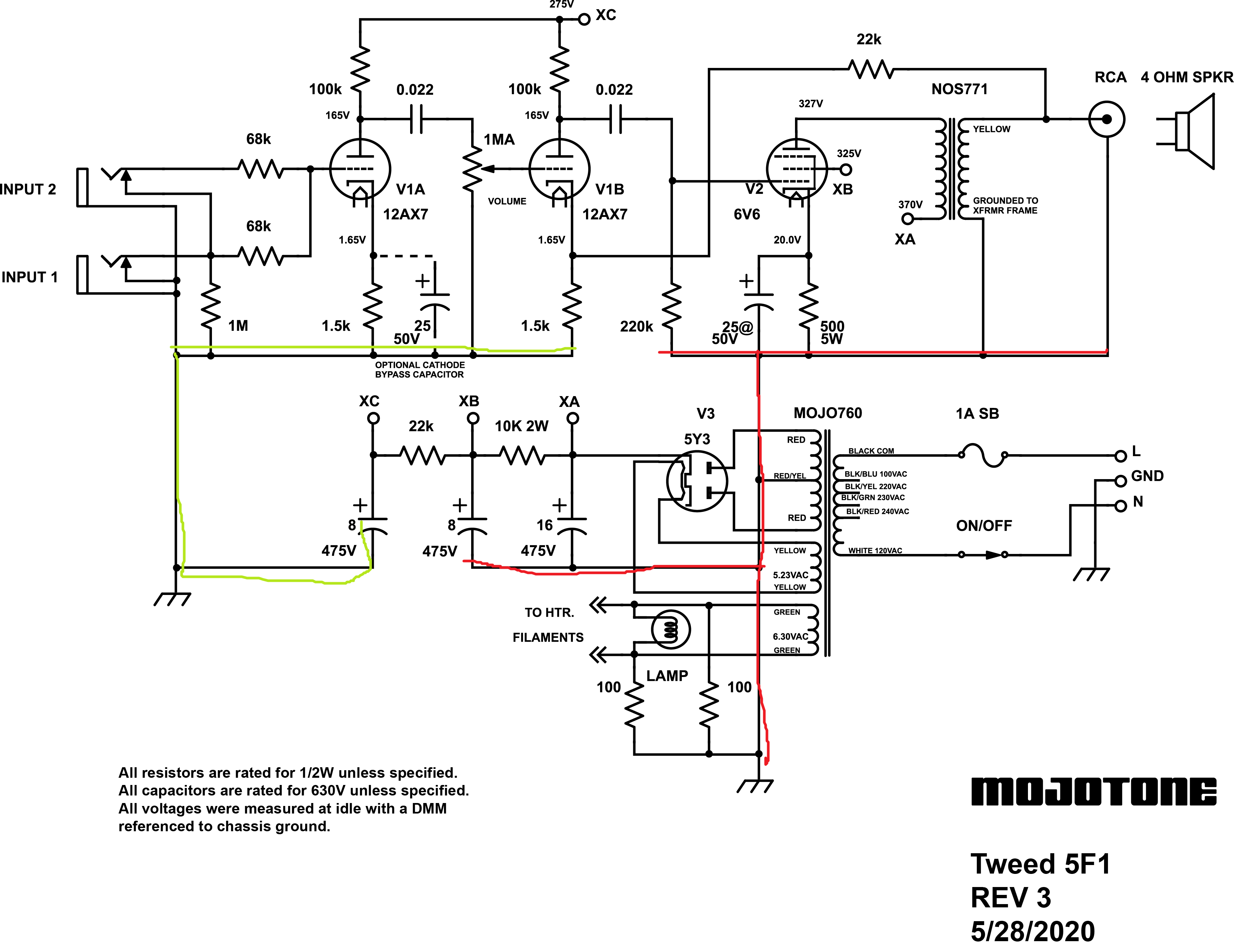

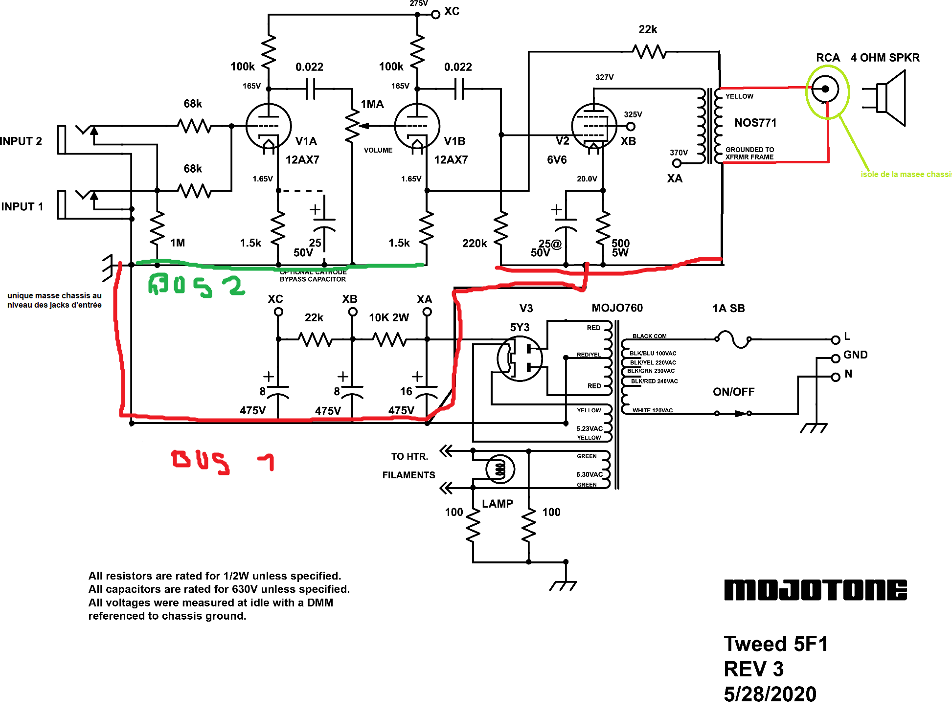

En faite j’ai surtout beaucoup de mal à suivre le shémma à la lettre car les composants ne sont biensûr pas dans le même ordre, je suis certain qu’il y a un problème du côté du bus alors voilà ma question, pour suivre ce schéma est ce que je peux crée deux bus pour amener les bon composants au bon endroit ? car si j’ai bien compris si j’utilise qu’un seul bus il y auras des boucles.
Si je crée deux bus comme ce que j’ai fait en rouge et en vert cela serait-il correcte ?
vous respectez scrupuleusement le schema du post 148

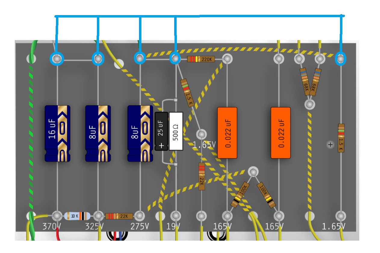

essayez de raccorder sur ce bus unique
le bus 2 se situerait ou ?
si je regarde le cablage initial un seul fil de masse ( en bleu) doit suffire
La masse des deux premier condensateur et le troisième n’est pas identique sur le schéma d’orrigine.

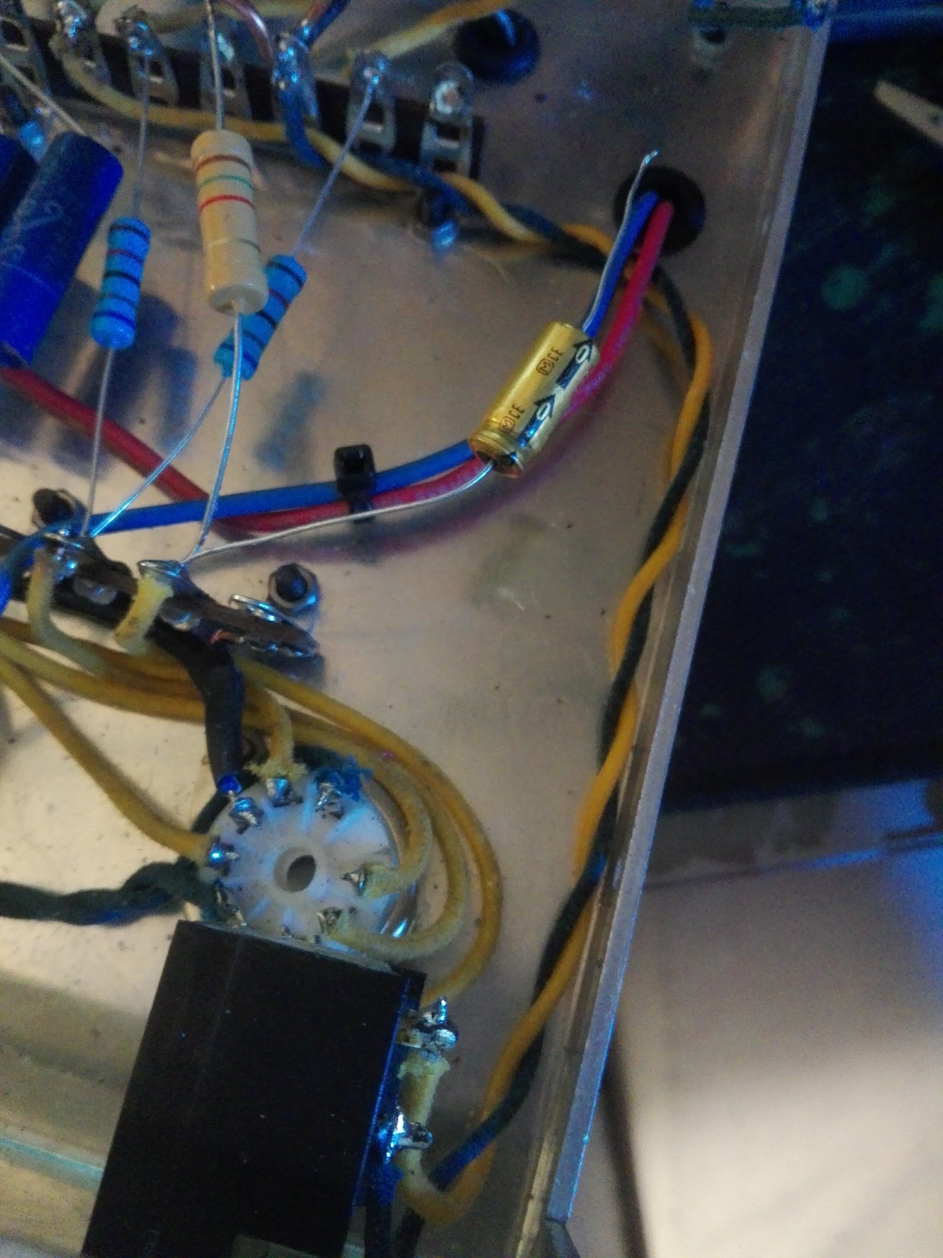

Je me sentais complètement perdu alors j’ai tout recommencé, j’ai suivis à la lettre le schémma d’orrigine pour répartir les masses :
Il y a deux bus séparé, l’un se prends à l’entrée jack l’autre sur une vis du transfo d’allim, j’ai crée ces deux bus séparé cela ne fonctionne toujours pas je suis au bord du burn out

Pour le bus masse : on peux soit en faire deux qui se rejoignent vers l’entrée, soit en faire un seul , les 2 solutions doivent marcher , a la condition que ce bus masse ne soit pas en contact avec le chassis en plusieurs endroit mais toujours qu’un seul (sinon il y a boucle de masse) et que ce bus soit concu et réalisé judicieusement (pour ne pas mettre en série des masses courants forts et courant faible ni être soumis a des tensions alternatives de chauffage …)
Le point de mise a la masse a son importance, et parfois, en choisir un autre peut améliorer les choses (on peux tenter de rechercher expérimentalement , avec un bout de fil souple gros et court soudé au bus masse , quel autre endroit apporte un semblant d’amélioration)

Le schéma électrique et le câblage sont deux choses complètement différentes et distinctes.
Sur le schéma électrique on essaye de représenter de la façon la plus claire possible et selon des conventions de dessin de schéma électronique les différents étages équipés de leur lampes et composants associés. On évite les croisements et on utilise un nombre indéterminé de symboles de masse partout où cela est nécessaire.
Le câblage électronique ne s’improvise pas doit répondre à des règles bien précises afin d’éviter des accrochages et des ronflement il faut :
  • câbler court,
  • sans câbles de longueur inutile faisant des boucles inutiles,
  • un point de masse au maximum par étage ou tube,
  • câblage de chauffage des lampes par fils symétriques torsadés,
  • câbles blindés mis à la masse à une seule des extrémités.
  • etc.
C’est très joli d’aligner résistances et condensateurs entre deux barrettes à cosses puis de mettre de longs fils jusqu’au contacts des lampes, mais c’est justement ce qui provoque des accrochages et oscillations parasites.
On critique le câblage soit-disant « fouillis » de Philips, mais c’est un câblage rationel, au plus court et sans fils de câblage de longueur inutile.

Essayer de comprendre et de mettre en pratique les conseils et directives de Radiolo à tête reposée.
Absolument pas , dans un ampli comme celui la c’est le meilleur moyen pour créer des accrochages et le point de réunion a la masse se fait a proximité des entrées
C’est donc si difficile de suivre l’ordre des étages depuis l’alimentation jusqu’aux entrées et de faire un seul point relié au chassis ?
j’ai parfois essayé une mise a la masse ailleurs qu’a proximité immédiate des entrées , mais une et une seule a la fois
(donc, lorsque je suggérais de rechercher un autre endroit, c’est en déconnectant le premier )
Et jamais en cherchant a mettre cette masse au niveau des sorties, ni non plus de l’alimentation (je me doute bien que ce n’est pas judicieux et que ça risque de générer des accrochages ) et j’ai parfois eu une amélioration alors que ce n’étais pas l’endroit le plus logique …( Mais c’est peut être parce l’endroit logique et initial présentais une mauvaise conductivité !? )
A ce propos, il semblerais que Clément ait été prendre un point de mise a la masse au niveau d’une vis sous le transfo d’alimentation (c’est peut être commode pour y mettre une cosse à oeil … mais c’est une mauvaise idée , il faudrai au contraire s’éloigner le plus possible de ce transformateur, il y a des courants forts qui y circule, et il génère des champs magnétiques alternatifs )
Je viens de terminer la modification de l’amplis pour qu’il corresponde au schéma du poste 148 de radiolo. cela n’a malheureusement rien changé, le problème doit être ailleur. Je vais arrêter pour aujourd’hui, la nuit porte conseil.
