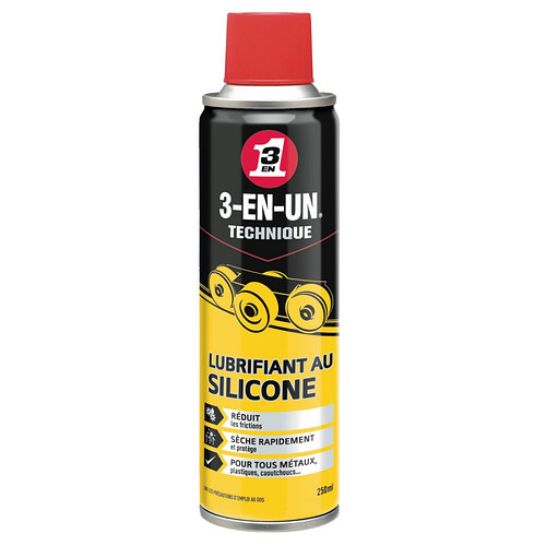

Dans le liquide ! mais dans l’air ? ? ? @slouptoouut
