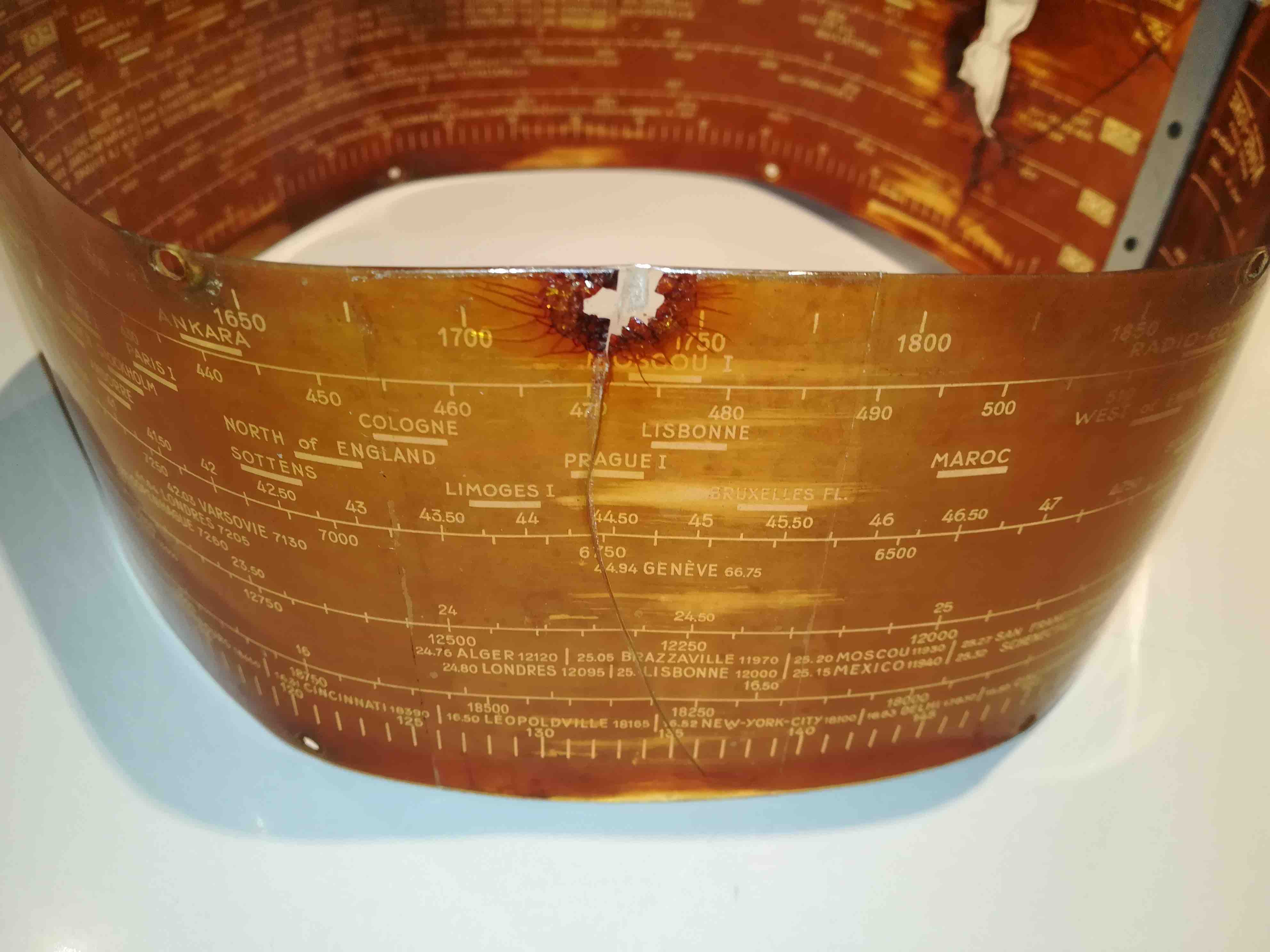

Bonsoir à tous, j’ai ce poste Lampe Novel Tone
dont le cadran en celluloid a été brulé par la valve et la BF de sortie !
Je suis à la recherche bien sûr de la pièce originale (pour Noël ça me parait bien d’y croire !:)) ou à défaut d’un artisan ou retrotechnicien qui serait capable d’en faire une reproduction.
Avec mes remerciements anticipés
Bonsoir , C’est fesable en ayant une base de scan a plat .
une feuille de plexi et un cadran imprime sur papier jaune derrière
mais il faudra résoudre le problème d’échauffement
Remy , Avec du papier sa ira pas , il faut que ce soit transparent.
Il faut une imprimante pro qui fasse du doré sur plastique transparent.
tu peux rendre un papier presque transparent en l’enduisant de vernis incolore glycérophtalique
pour les imprimantes pro on trouve des centres d’impression qui font le boulot pour pas très cher ( par chez moi il y a un fab lab a Carpentras qui fait cela)

Pour l’échauffement, c’était le plus facile d’y remédier en changeant les capa coupables.
Oh le beau cadran !!! Je n’ose même pas vous demander s’il serait possible de le scanner ??? il faudrait un scanner à 360° !

Oui en effet je l’ai déjà vue celle de JPLL, avec pas mal de différences avec la mienne.
