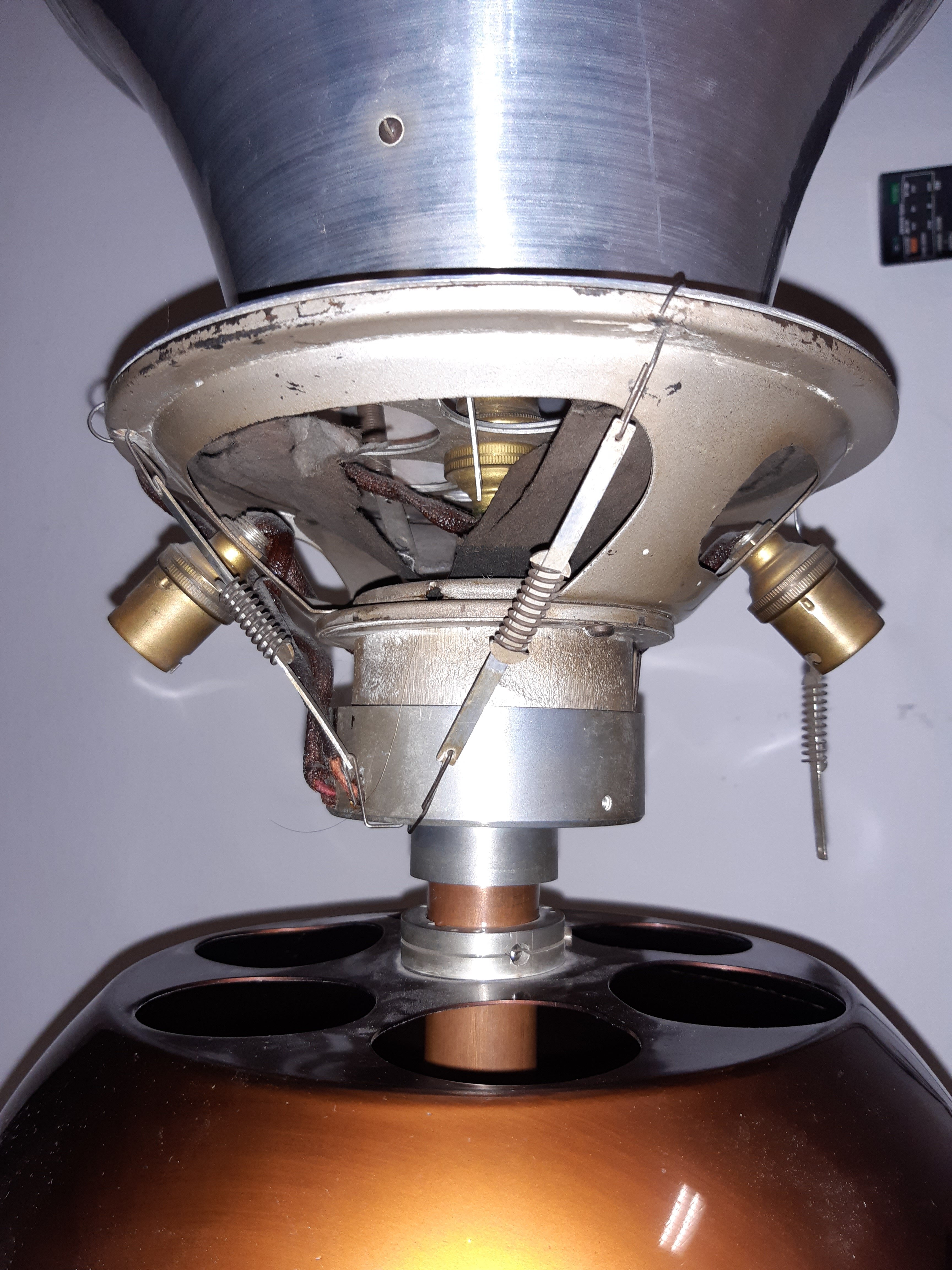

Vu le montage du HP, le son devait être assez "casserolesque", genre haut-parleur de "public address"  Clin
BonjourDaniel,
On dirait un montage amateur Clin
 Le cable scindex , qui alimente la lampe du haut , ne me semble pas bien isolé, par rapport à la culasse du HP !!

le fil d'alimentation de la lampe supérieure n'est pas un Scindex mais deux fils sous coton, les mêmes quel'on utilise en radio, et il y a un petit passe fil dans le diffuseur. Ces fils ne sont pas visibles lorsque l'abat jour est en place. Il devait être fixé à la base du diffuseur (poli) et cacher les deux lampes inférieures.

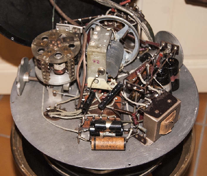

Trois photos du chassis, dessous.
de l’autre coté, il y a les lampes le transfo d’alim, les transfos FI, les condos de filtrage, l’autre moitié du bloc d’accord rotatif (5 gammes)
et lentrainement du cadran.
Clin Daniel
je ne trouve toujours rien sur la marque Novel-Tone.
les composants sont standards sauf le sélecteur de gamme avec son bloc rotatif, bien particulier.
En attendant je lui ai fait un nouvel abat-jour.
Ceux qui critiquent les câblages Philips seront servis ici, comment fais-on pour remplacer quelque-chose ?

On peut accéder au chassis en retirant la demi sphère infèrieure. Dessus les lampes sont accessibles par les ouvertures supèrieures, mais ce n’est pas très accessible !
l’abat jour est une réalisation toute personnelle, faute de documentation. qui sait, une pub dans une revue radio du début des années 50 ?
Je pense qu’au contraire le cornet en alu devait être visible, sinon pourquoi serait il poli “miroir” ?
L’intèrieur du même cornet est simplement brut alors qu’il cache la lampe du haut.
