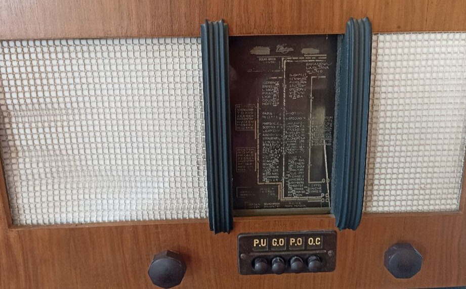

Cadran Marconi modèle 16, comment le refaire?
Bonjour , je viens d’acheter Marconi modèle 16 de 1939 , je trouve que les caractères du cadran d’origine sont un peu effacés , comment on fait à partir d’un fichier pdf du cadran pour l’imprimer sur une glace ? , regardez mon cadran marconi modèle 16 de 1939 , il est un peu abîmé , merci par avance pour les tuyaux Guu
Sur une glace c’est compliqué, en revanche sur un transparent prévu pour les projections, c’est très simple avec une imprimante familiale.
Le problème c’est l’impression avec une encre blanche.
Une solution a été trouvée par notre ami Denis @dg79 ici, avec la gravure laser :
Bonjour , merci pour le tuyau , c’est vraiment superbe comme réalisation
Bonjour , merci c’est une bonne idée et ensuite , je pense qu’ on peut utiliser ce transparent derrière un glace ?
