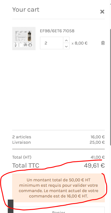

ici à 8,00€:
il y a quand meme un bleme
minimum de commande 2 tubes
plus frais de livraison
et min de facturation 50 euros hors frais de livraison

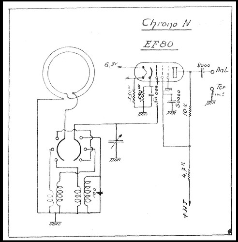

Effectivement c’est intéressant si je veux faire fonctionner mon cadre
Donc il faudrait que je remplace la lampe par une fet 2n4416 ?

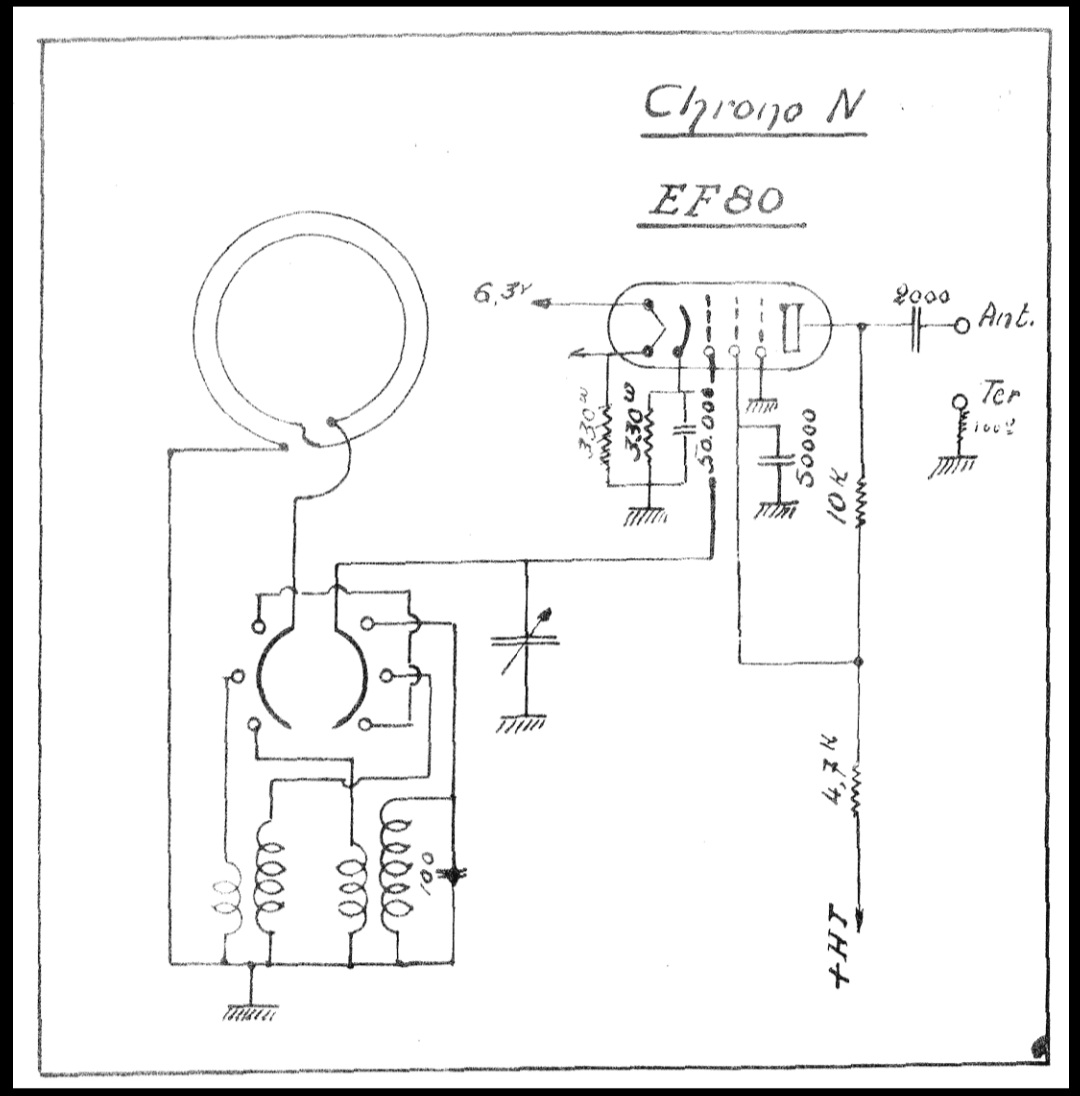

il faut d’abord avoir le schema du cadre pour savoir comment et ou le brancher
Le voici

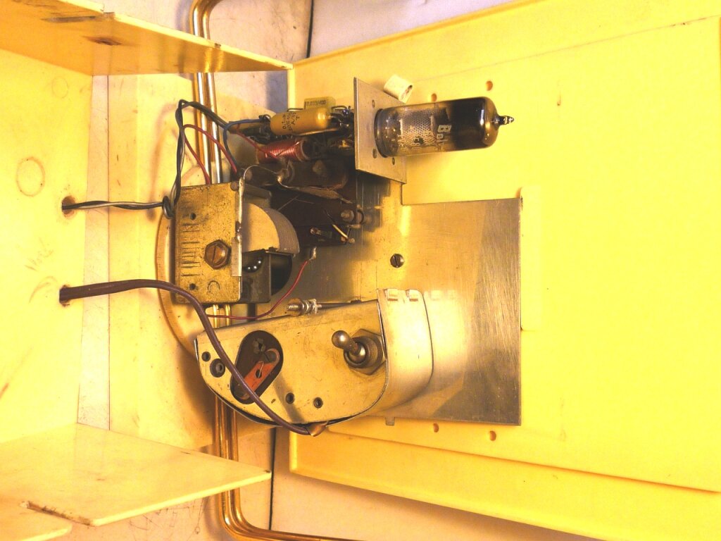

Bonjour à Tous
Je possède deux antennes cadre Radio Celard avec son alime 220 V, que j’avais achetées sur une brocante au même vendeur.
c’est le modele utilise sur les postes tous courants
il me semble qu’une caps serie etait ajoutée dans la liaison de masse antenne
Le schéma est sur la fiche modèle du GL
