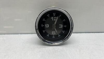

Sur l’ « avion de chasse » que vient de vendre mon fils il y avait aussi une pendule ronde analogique au milieu de la planche de bord. :hugs:

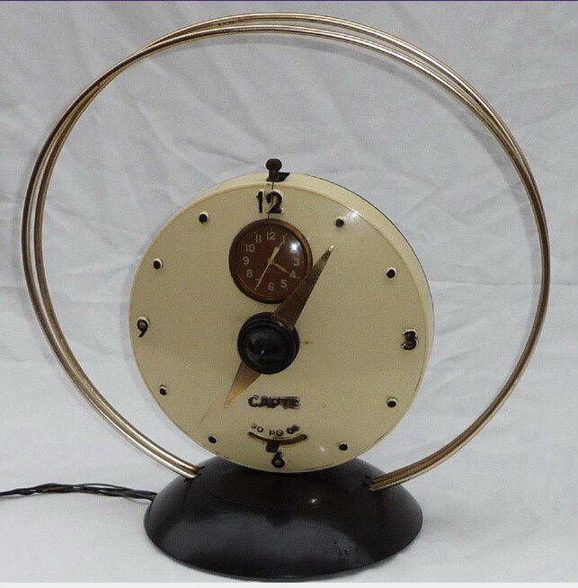

il a bien existé avec une pendule d’ origine et pas une pendule de voiture !

J’ai lu horloge mécanique remontoir 36H.
Je pense qu’ils ont dû sortir ce modèle, car les vendeurs devaient en avoir marre d’expliquer que l’horloge était factice… :hugs: :angry:
Avouez que commercialement qu’il fallait être c… pour faire ce design avec un truc qui ne fonctionne pas… :upside_down_face:
oui mais cela ne semble pas avoir fait un tabac vu la rarete de l’engin

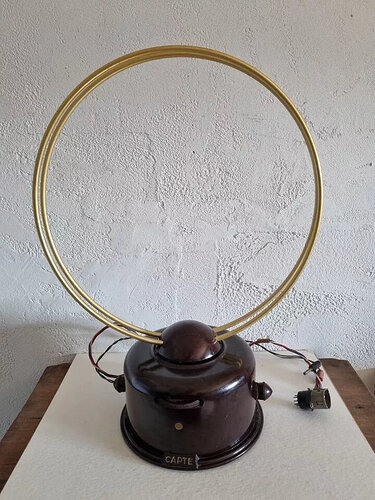

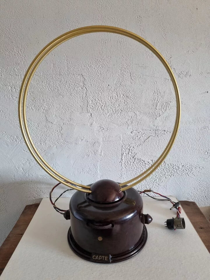

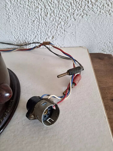

pour les cadres qui nécessitaient de piquer l’ alim sur le poste ( cadres de type N , ou C ( adaptés pour postes " tous courants " )), Célard fournissait le cadre avec le " bouchon voleur " adapté à la lampe finale du poste receveur .
" Le cordon du Sélecteur est terminé par un bouchon intercalaire qui se place sur la lampe basse fréquence du récepteur. L’intercalaire livré doit être du type de la lampe basse fréquence du poste. "
idem avec de type de cadre ( bouchon " rimlock " )
