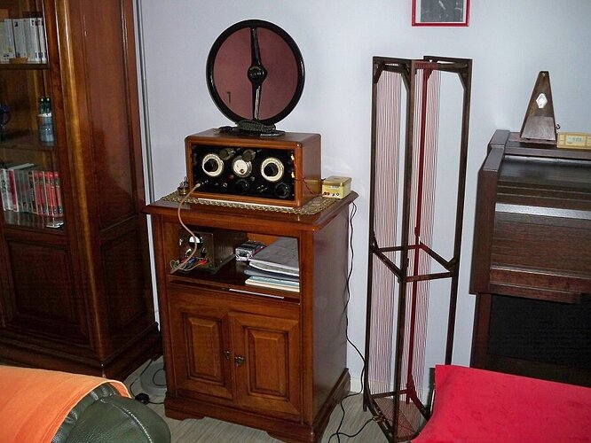

Afin de palier des conditions de réceptions difficiles dans mon immeuble j’ai réalisé ce cadre qui me donne de très bons résultats en PO/GO sans commutations, avec un poste batterie (4 lampes triodes).
Il comporte une quinzaine de spires de fil 0.6mm, espacées de 10mm.
Il est réalisé avec du tasseau de hêtre de section 12X12mm. (Leroy M).
Les dimensions sont : Hauteur=1m39, largeur=30cm, profondeur=20cm.

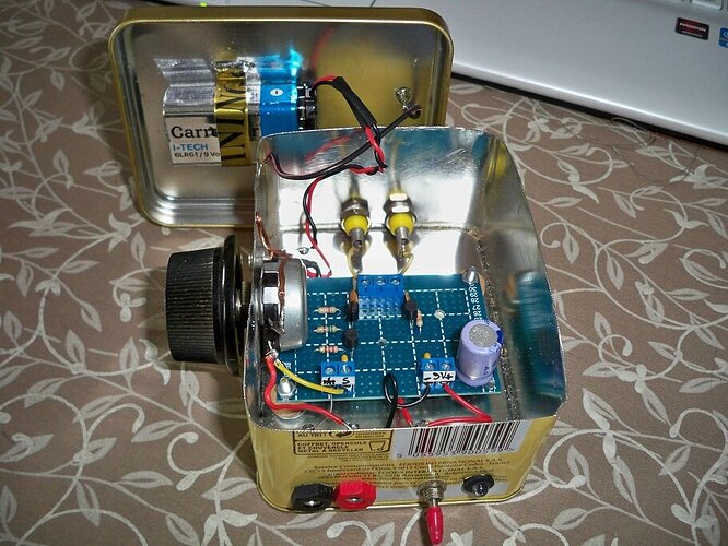

Je l’utilise avec un ampli cadre à trois transistors (boite à gauche sur la photo).

Bonjour Roger,
Je suis très intéressé par ton antenne cadre puisque j’habite également un immeuble ou il est très difficile de mettre une antenne.
Voilà mon installation actuelle que j’exploite avec mon SDRPlay :
blooo.fr/radio/ondes_courtes.htm
Alors pour la fabrication de l’antenne cadre elle même je pense que ça ne devrait pas me poser trop de problèmes puisque je suis assez bricoleur, par contre pour l’ampli alors là je ne suis pas doué pour l’électronique, est-ce que c’est possible de trouver ça tout fait?
et à quoi sert le gros bouton sur le devant?
merci pour tes conseils

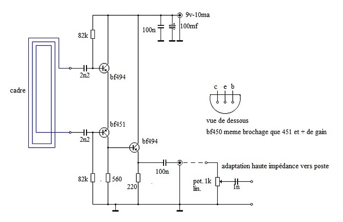

Merci pour ton message. En ce qui me concerne l’ampli cadre donne très bons résultats avec cadre en PO/GO.
Pour les ondes courtes, j’emploi l’ampli comme simple amplificateur du signal reçu par le convertisseurOC/PO.
Il faut cette fois un bout de fil d’antenne d’environ 5 mètres sur le balcon ou autre pour avoir de très bons résultats en OC (dans mon cas.)
Sinon on peut essayer l’ampli avec un cadre d’une ou deux grandes boucles de fil…
L’ampli cadre est très simple e à fabriquer (voir schéma ci-joint). Il n’est pas commercialisé à ma connaissance, donc cela reste de la construction amateur. Le gros bouton sert à régler la sensibilité. Il est très important pour éviter des accrochages s’il ya trop de gain.
Bonne soirée !
F5TR

Je suis intéressé par une explication du montage amplificateur de ces deux transistors complémentaires attaqués par les deux bornes du cadre , comment s’appelle cette configuration , a t’elle une comparaison avec un homologue à tube ? , ce n’est pas un montage cascode , ni un SRPP , ni un véritable push pull ? c’est certes un montage à grand gain , mais encore … merci pour pour les explications claires mais dépourvues de pages de calculs :laughing:
C’est un ampli à entrée symétrique, ou un symétriseur amplifié…
Pour passer d’un cadre symétrique a une descente coaxiale.
Ça permet d’améliorer la directivité du cadre pour ne capter que la composante magnétique en atténuant la composante électrique polluée par les parasites.
CQFD. :wink:

Ok Pierrot tu me dit la fonction du montage mais ça ne répond pas à mon interrogation , cette association de deux bipolaires de sexe opposé permettant une entrée différentielle et un gain substantiel (supposé ) n’est pas fréquente je ne l’ai pas rencontrée dans les ouvrages théoriques sur les transistors , mes verres correcteurs datent peut-être un peu trop :laughing:
Les amplis à transistors à symétrie complémentaire ne datent pas d’aujourd’hui !
On les connait davantage pour les étages de sortie, mais ça marche aussi pour les entrées…
H. Schreiber en parle dans son livre « Utilisation des transistors dans l’industrie » Éditions Radio 1964.

@JP LG, voici le lien vers l’énoncée et la correction d’un exercice sur une configuration similaire au « bascode ».
Sur le schéma de cet exercice, ce sont les sorties qui sont symétriques plutôt que les entrées. Les calculs de la correction devraient cependant être applicables au « bascode » après avoir effectué les quelques retouches nécessaires.
bien sûr qu’il ne faut pas utiliser ces amplis chinois seuls sans aucun circuit accordé
mais si devant il y a un cadre PO ou GO avec un CV d’accord, ça doit fonctionner sans se casser la tête à faire un préampli
si on prend le schéma du premier message, ça peut remplacer le montage à transistors qui suit le cadre
Michel…
