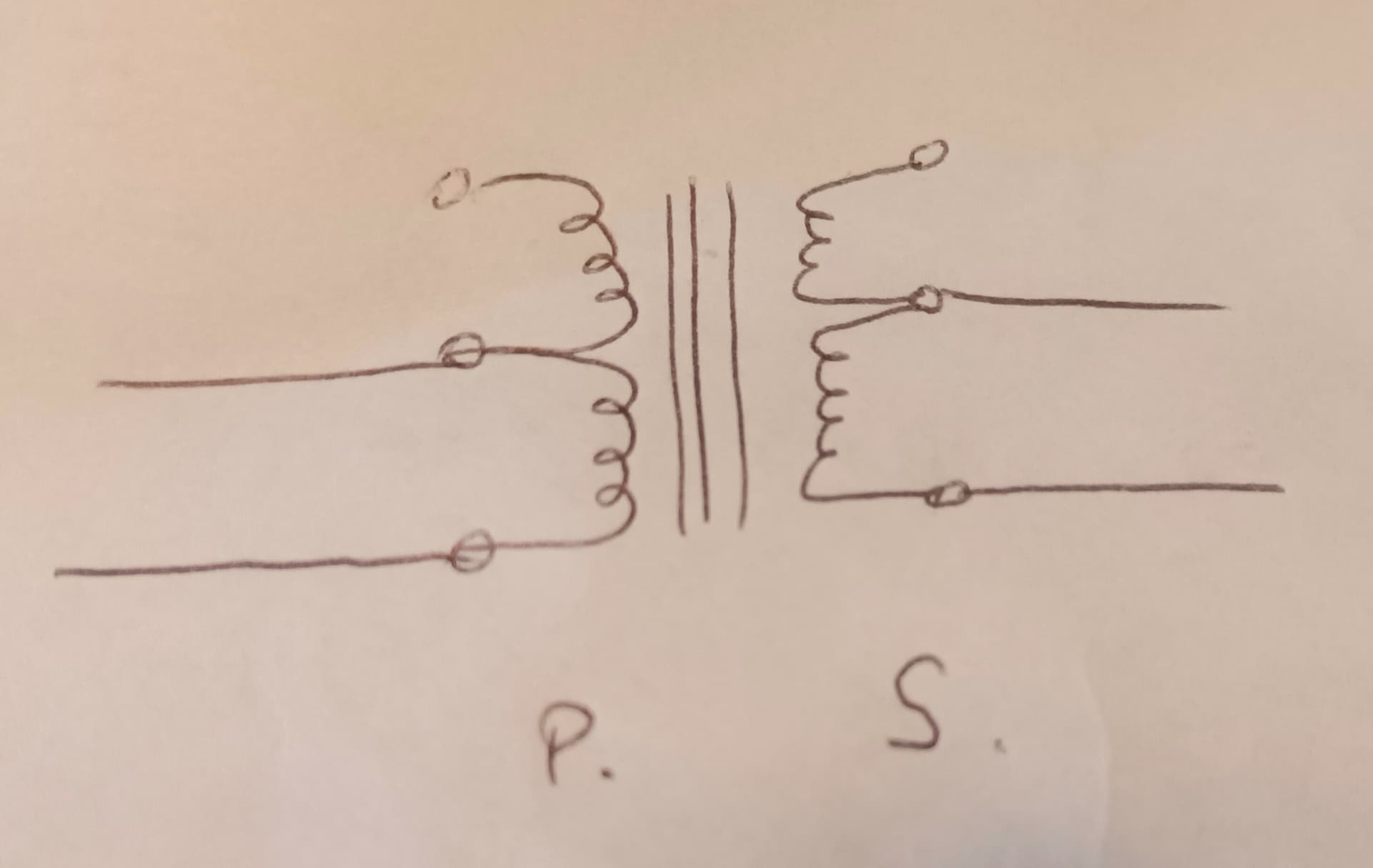

Bonjour, sur un transformateur de sortie puis je raccorder ainsi? Avec des bornes au primaire non raccordées ? Je pense que oui mais je préfère demander, surtout pour le primaire car pour le secondaire ca doit être ok puis qu’il y a des amplis a lampes avec sorties pour hp 4, 8, 16 ohms.
Merci beaucoup.
on peut effectivement l’utiliser ainsi dans le cas ou c’est un modele multi impedances
par contre si c’est un transfo de push pull ( primaire a point milieu)
on ne peut pas l’utiliser pour un ampli a une seule lampe car ce type de transfo n’a pas d’entrefer et sera saturé pas le courant de polarisation du tube

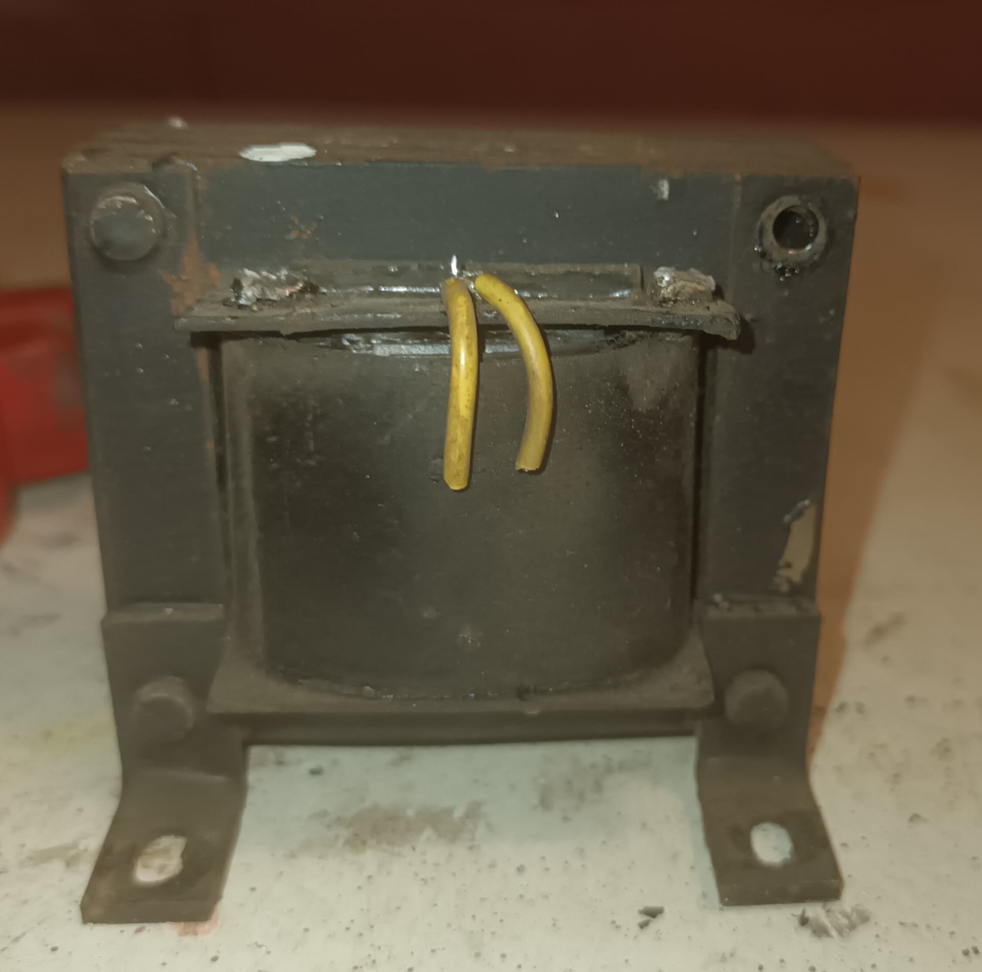

C’est un transformateur de sortie dont je ne sais plus la provenance.
Edit c’est un transfo pp qui ne conviens pas pour un ampli s.e. c’est bien ca?
Merci beaucoup !
facile de savoir a quoi il est destine SE ou push
regarde les toles
montage EI toutes dans le meme sens et entrefer > SE
montage EI croisées et sans entrefer > push
Oui pardon merci, j’avais lu trop vite. En plus je viens d’editer mon message sans voir le tiens juste après :sweat_smile:
Encore un truc, puis je agrandir les trous de fixation? Je desirerais mettre des vis de diametre supérieur.
:roll_eyes:!! démonter les équerres et à la lime ! ( ronde )
Je ne peux pas forer? Je parlais des 4 trous dans les tôles du transformateur.
vaut mieux pas cela va degader le circuit magnetique
