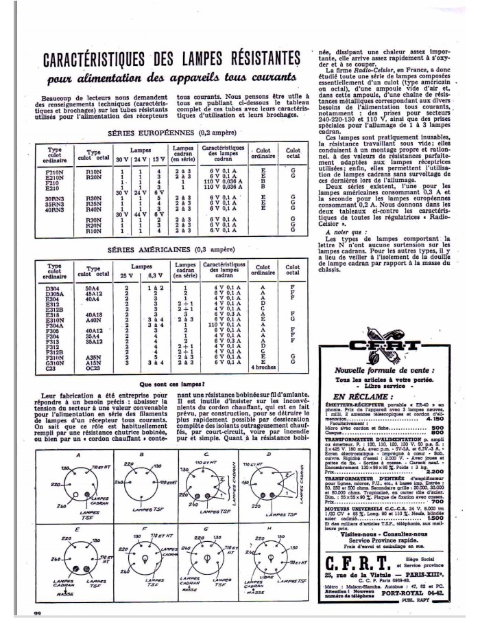

j’ai commencé à tracer la caractéristique courant-tension d’une lampe résistante, car je voulais savoir si elles pouvaient être qualifiées de “régulatrices”, comme on le voit quelquefois (mesure faite pour la résistance 110-Filament)
pour l’instant (je cherche un second transfo dans mon fourbi pour aller plus haut, je n’ai pas de Variac) c’est une belle droite, donc entre 0,2 et 0,3 A elle ne régule rien du tout!
en allant plus haut, je verrai bien s’il y a un effet régulateur (la courbe devrait s’infléchir?)
Si votre régulatrice Fe-H est en culot octal, ça veut dire à priori qu’elle est prévue pour un courant de 0,3A.
Cela veut dire que pour une variation de tension à ses bornes de disons de 25 à 75V le courant sera régulé à 0,3A.
Si vous lui fournissez moins de 300mA elle se comportera comme une résistance classique !
voilà la suite: j’ai poussé jusqu’à 477 mA environ (plus ou moins 2 à 3 mA) parce que ça commençait à rougir et chauffer sérieusement, ça donne ceci:
je n’ai pas tracé la résistance, comme c’est une droite, elle reste à 125 ohms
c’est en contradiction avec le fait que c’est une droite! de 25 à 64 V, le courant varie suivant la loi d’Ohm, donc elle ne régule rien du tout ! :confused:
d’ailleurs, dans la page citée sur le sujet « régulatrices Fer-Hydrogène » http://www.radioman33.com/medias/images/regulatrices.jpg
seul le mot « résistantes » est mentionné, et nulle part « régulatrices »
c’est sans doute différent avec le Fer dans l’hydrogène, et j’aimerais voir la caractéristique dans ce dernier cas!
je précise bien que c’est une A40N, et pas une Fer-H
(et que je ne lui « fournis » pas 300 mA, car sinon, pas besoin de réguler! on ne lui fournit que la tension à ses bornes, qui varie suivant le circuit, et la température des autres filaments par exemple)
Vous avez raison, vu les mesures que vous avez relevées, ce ne peut pas être une régulatrice !

Les “celsiors” munies de culots octales Pierrot ne sont pas uniquement pour les lampes américaines filaments de 0,3A type A35N et A15N elles existent aussi pour les tous courants européens o,2A TYPE R30N, R40N ,
La R40N est bien une régulatrice pour européennes …les mesures à froid ne correspondent pas aux valeurs des résistances chutrices

Comme je l’ai indiqué la R40N pour européennes filaments série 0,2A , la A40N est pour lampes américaines 0,3A, cette régulatrice est bien destinée aux lampes transco européennes , je suis en panne de scanner pour mettre le document que j’ai ?
je suis entièrement d’accord avec vous, mais il ne s’agit bien que de valeurs de résistances adaptées à la série de lampes; sur le tracé ci-dessus, que ce soit 0,2 ou 0,3 A, la valeur de la résistance reste constante, donc je ne vois pas pourquoi on parle de « régulatrice »
le seul avantage que j’ai compris est une durée de vie plus longue que les résistances bobinées car sous vide il y n’y a pas d’oxydation
pour réguler le courant, la caractéristique devrait être plate aux alentours de 0,2 A (ou 0,3 suivant le cas)
Si je comprend bien la régulatrice ne remplit pas sa fonction , ce qui m’étonne comme elle est prévue pour des lampes “rouges” tous courants 0,2A , pas 0,3, la tension sur la série de filaments et la tension sur la plaque CY2 ne seraient pas correctes, ce sont les seules mesures logiques à effectuées , les caractéristiques de valeur résistives n’ont pas d’importance
