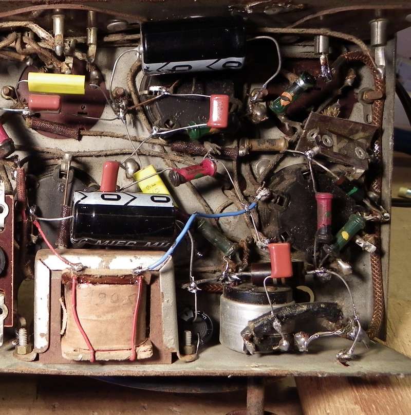

état du poste: très sale, ayant pris l’humidité, condensateurs remplacés, mais HS, la self de filtrage semble avoir été ajoutée plus tard
visiblement, une lampe qui n’est pas à sa place!
il faut recabler en partie l’alimentation, car la self de filtrage était branchée entre la valve, et la masse! et il manquait la résistance pour créer la tension de polarisation fixe; la plupart des condensateurs ont coulé, ou sont HS, mais j’ai tenu à garder les faisceaux de fils isolés avec du coton, car ça ne craquèle pas, et si ça s’effiloche, un point de colle!
la lampe résistante n’étant pas une R30N mais une A40N, je l’alimente en 110 V sur la position 130V, les résistances conviennent, voir la discussion:
les transfos FI sont des Oreor, fortes chances que le bloc en soit aussi, voir cette discussion:
je n’ai pu les accorder aux alentours de 480 kHz, qu’en remplaçant les noyaux trop courts par des ferrites neuves plus longues; si un jour j’ai le courage, je remplacerai les condensateurs!
Hélas, aux premiers essais, le bloc HF s’est montré défectueux: quelques stations en PO et OC, mais rien en GO: probable qu’une bobine a tourné en décollant les noyaux, et que des fils soient cassés!
il s’agissait de ce bloc:
j’ai donc utilisé un autre bloc neuf que j’avais, de même facture, je penche pour OREOR à 99,283%, et dont les dimensions correspondaient à deux ou trois mm près en largeur:
le nouveau bloc ( à identifier, fiche 43628 )
les condensateurs neufs qui font un peu tache…
un peu plus reluisant!
remontage partiel
essai en OC
essai en GO
