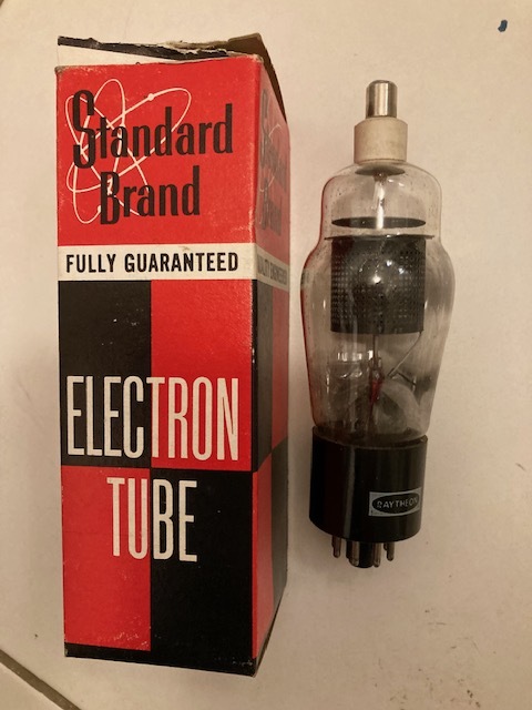

Je cherche les caractéristiques de ce tube.
Ce lien indique qu’il s’agit d’un tube audio ?
394A Thyratrons BENTRON (vintelec.com)
n’etonnerait qu’un thyratron soit un tube audio …

Ben non , c’est pas un tube audio et le lien raconte des bobards !
c’est bien un thyratron , pour des usages industriels ou militaires, grossièrement similaire au PL5557 (culot et tensions différentes) … Affublé de commentaires idiophiles , pour faire mousser, et mieux les vendre, alors que ce tube n’a rien d’audiophile !
Le tube est plutôt un haute tension de marque RAYTHEON.
n’achetez pas ça pour faire un ampli BF
le bon tube est celui la
Oui, ce tube (celui représenté) est assimilable à une valve haute tension (1250V ) mais avec une grille, qui agit en tout ou rien (en fait c’est comparable à un thyristor, et sert à faire du redressement commandé)
Ces tubes ont des applications militaires (par exemple : radar) ou industrielle (par exemple : automatismes, commande de moteurs)

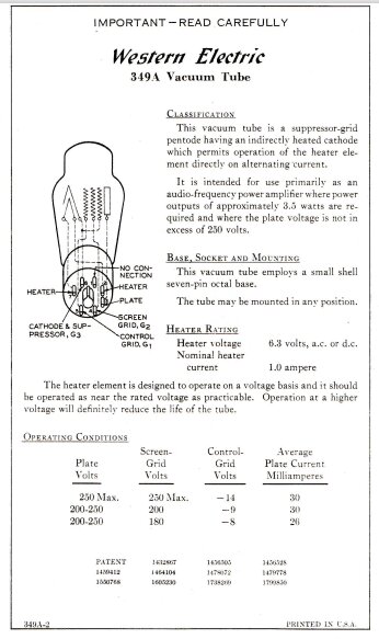

La pentode 394A n’a rien a voir et c’est une ancienne pentode finale BF , non normalisée, à chauffage 6,3V, sans téton, et grossièrement comparable à une 42 ou une 6F6 (la photo ne correspond pas à cette pentode mais bien au thyratron )
Et, quitte a faire un ampli BF à lampes américaines, autant prendre des 42 ou des 6F6, qui sont bien plus courantes !
Là c’est 349a au lieu de 394a ?
je pense qu’il ont fait la confusion avec ce tube
un thyratron n’est pas un tube linéaire c’est tout ou rien
C’est dommage, puisque le lien fait beaucoup d’éloges de ce tube !
