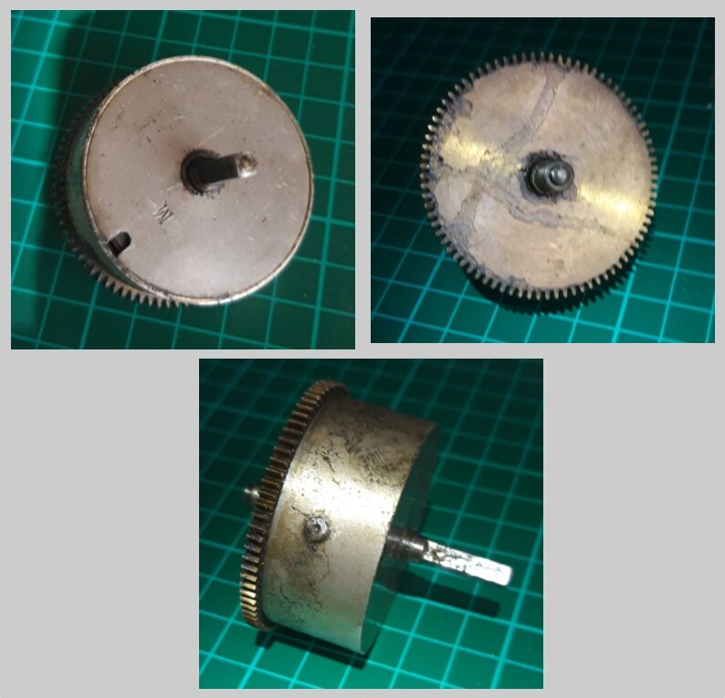

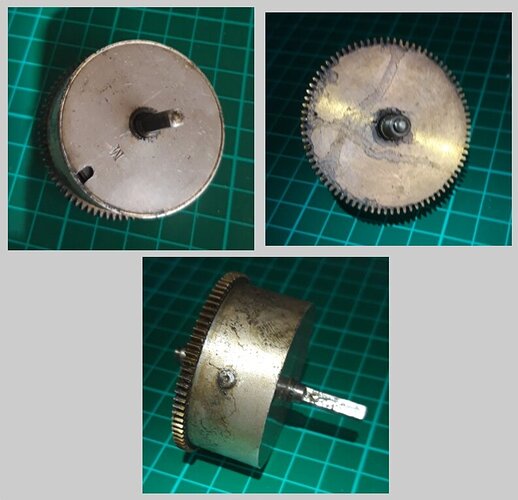

Finalement, je me suis lancé dans la réparation
J’ai réussi à extraire le ressort du mécanisme
Mais maintenant, je suis un peu bloqué car je ne sais pas comment retirer le ressort de son logement
vous avez une encoche qui sert à dégager le couvercle du barillet (emboité). Mettez un peu de dégrippant si vous avez du mal à le faire sortir.

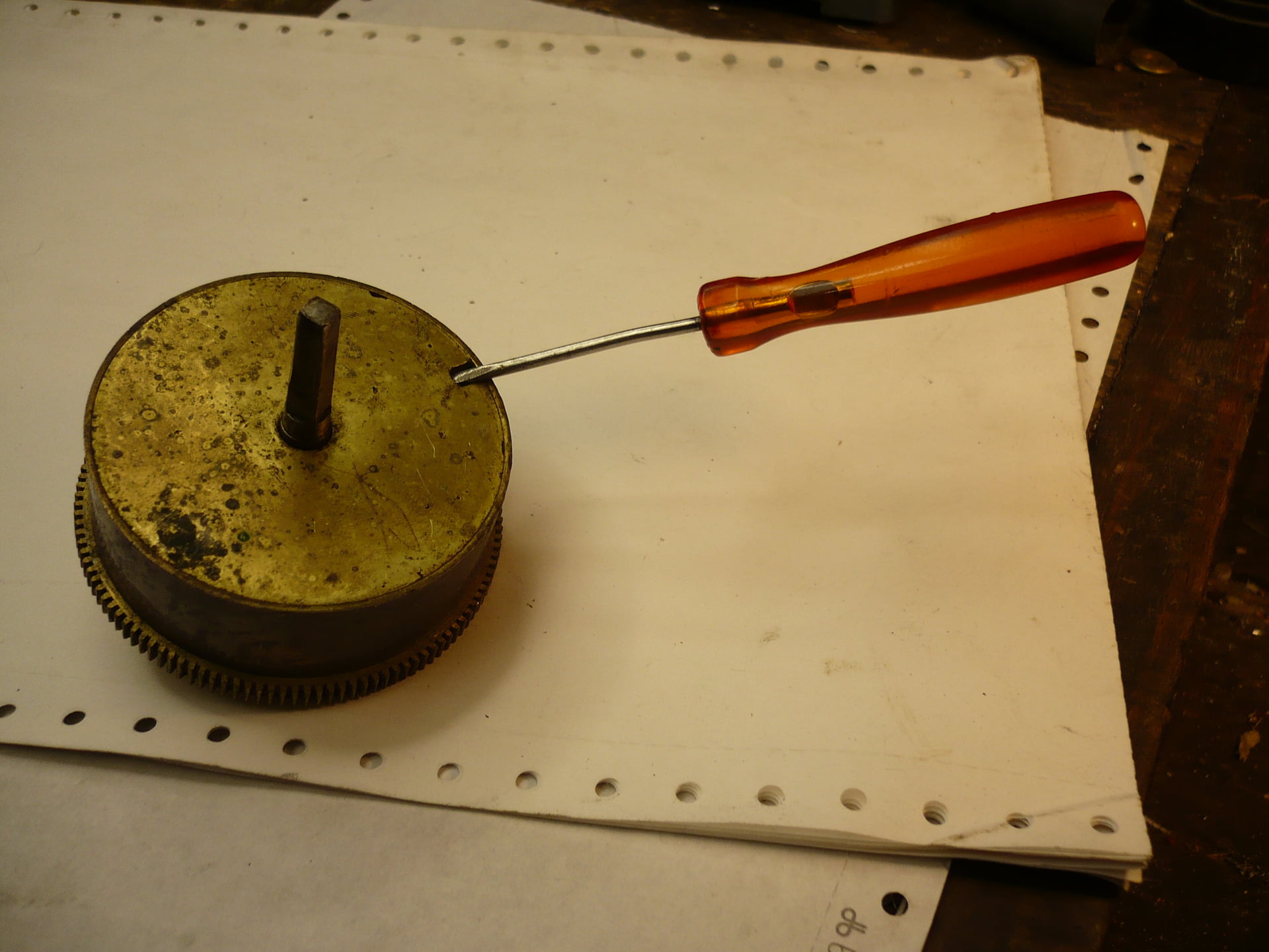

J’ai bien vu la petite encoche et j’ai essayé de glisser un tournevis dedans
Mais je n’ai pas réussi à faire bouger quoi que ce soit à tel point que j’ai cru que c’était soudé
Pour du dégrippant, du WD-40 est-ce que ça peut marcher ?

Avec un tournevis de bonne qualité et de la bonne largeur, on y arrive. Le WD40 ne peut pas nuire.
Je ne pense pas qu’il y ait d’autre solution… Ca va marcher ! :blush:
Il faut faire levier pour soulever le couvercle. Il est simplement emboité serré.

le plus délicat est de sortir le couvercle sans déformer le barillet si c’est trop coincé… la force d’un tournevis faisant levier est bien supérieure à l’amélioration que peut apporter un dégrippant!

chauffer avec un decapeur thermique le bord du barillet par le cote pour le dilater et facilite l’extraction du couvercle

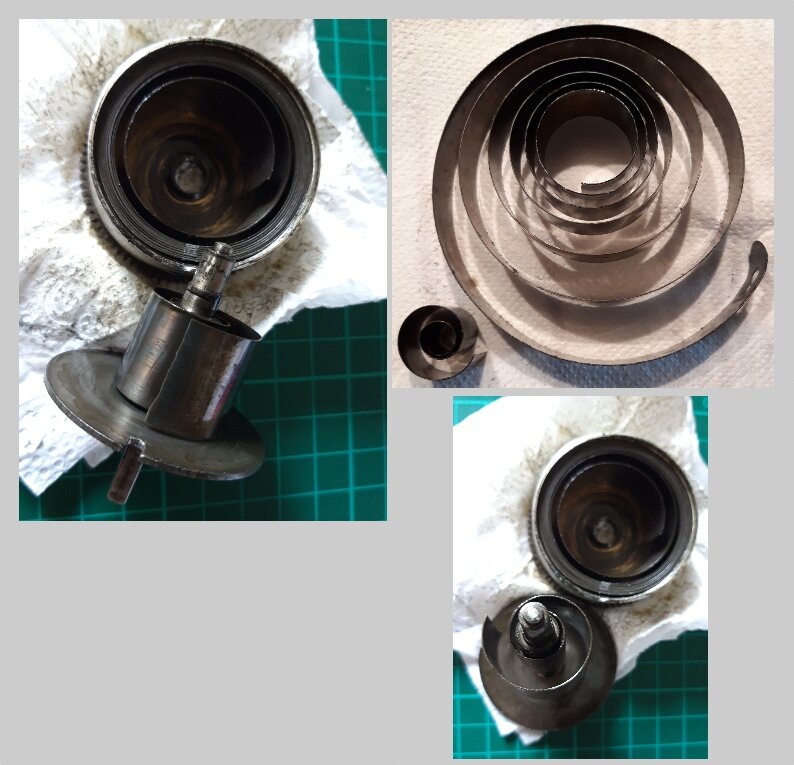

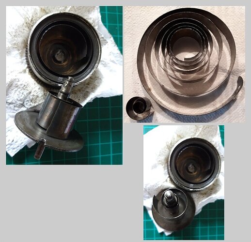

Bon, voilà, je me suis enfin lancé
J’ai réussi à ouvrir le barillet. En fait c’est venu tout seul. C’est juste que je n’osais pas mettre un peu de force sur le petit tournevis … de peur de tout casser (Et avant ça, je suis allé acheter des gants et des lunettes de protection :wink: )
Bref, mon diagnostic était bon : le ressort est bien cassé
Il me reste à trouver un ressort qui va bien et remonter tout ça …
