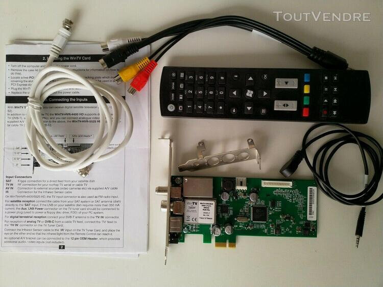

Ma carte dispose d’une embase femelle mini din 8 pins. Je voudrais donc faire un câble RCA mâle vers cette mini din 8 pins. Il en faut, de la motivation, mais j’en ai :slight_smile:
Le cable audio-vidéo semble être en accessoire, non fourni avec la carte d’acquisition, c’est un cable mini-DIN avec à son extrémité :
  • 3 connecteurs jack (2 pour l’audio stéréo, un pour la vidéo composite)
  • une mini-din s-video
C’est ce cable qu’on voit au dessus de la télécommande

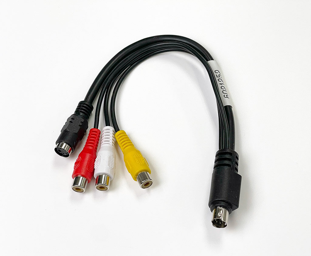

Le fabricant vend en accessoire les cables, il faut voir si ça correspond à ta carte :

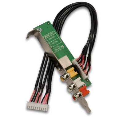

Il existe aussi un bracket PCI offrant des entrées audio, vidéo composite et s-video pour cette carte, ça se branche sur le connecteur interne de la carte :

Si tu veux fabriquer à la main ces câbles alors il faudra connaitre l’affectation des broches utilisée par le fabricant pour cette mini-din à 8 broches.
