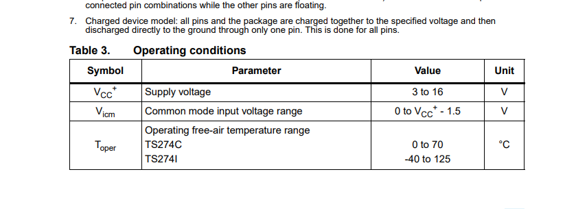

Je n’ai lu nulle part dans les datasheet que les TL074/084 étaient rail to rail…
Mais sans voir le schéma, c’est difficile de répondre pour un substitu au LM6134 et pouquoi il a été utilisé plutôt qu’un AOP courant.
Pour le TS274, c’est pareil que pour le Lm324 (0 à VCC-1.5V)

Les TL074/84 sont des AOP déja anciens, ils ne sont pas rail-to-rail ils sont très suffisants pour cette application mais nécessitent une alim symétrique ou des caps pour supprimer la composante continue.
Le TS274 est beaucoup plus récent.
La valeur de 0V à Vcc +1,5V est l’excursion maximale du signal d’entrée.

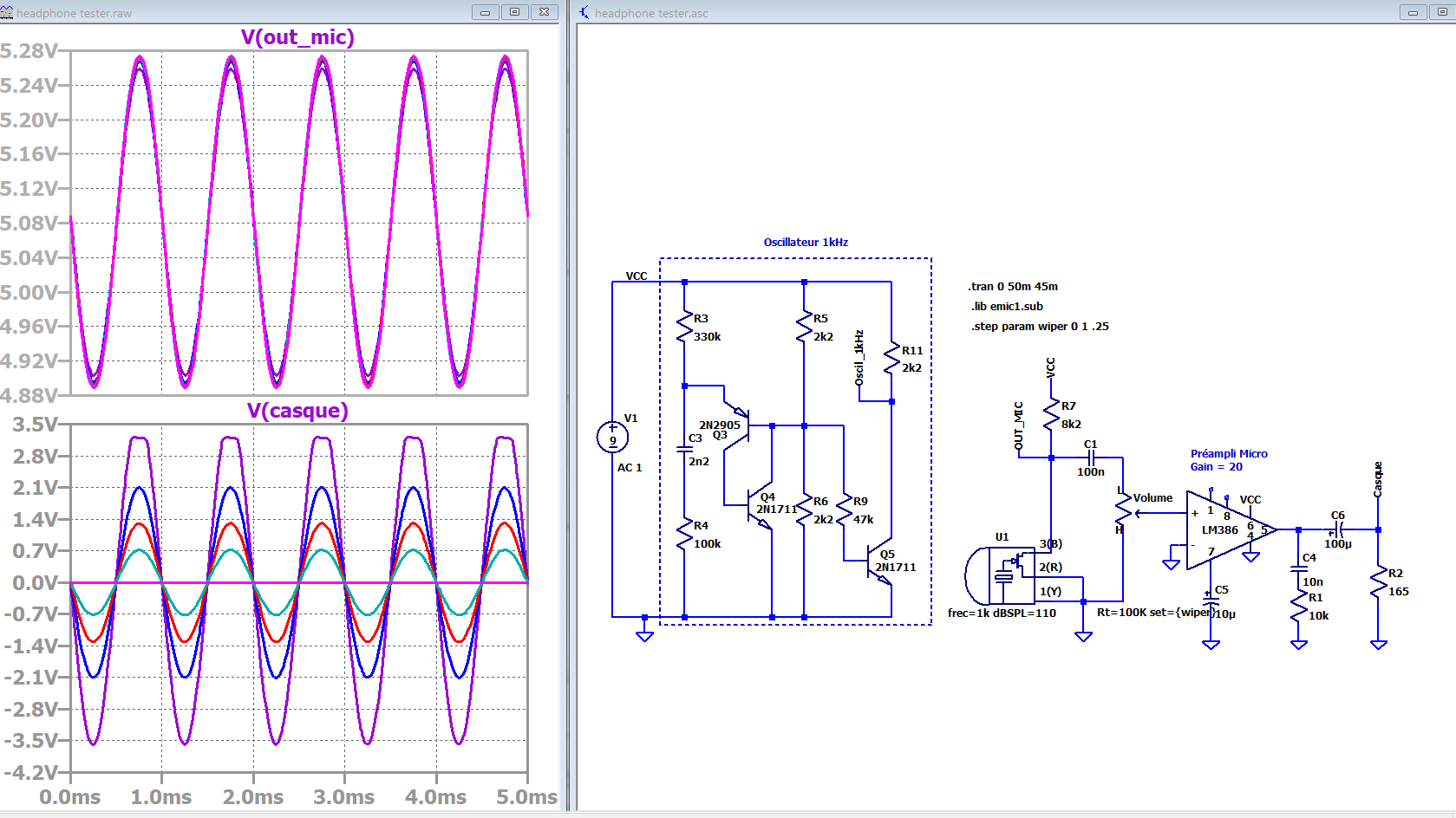

On pourrait même substituer 2 AOP par des transistors
Celui qui crée une masse virtuelle et celui dédié à l’oscillateur
Si j’ai un peu de temps aujourd’hui je simulerai un schéma dans ce sens
Et si tu as une source audio externe tu peux même t’en passer :grinning:
Et encore plus simple : bricoler un adaptateur pour les E/S du PC et se servir des outils son :slight_smile:

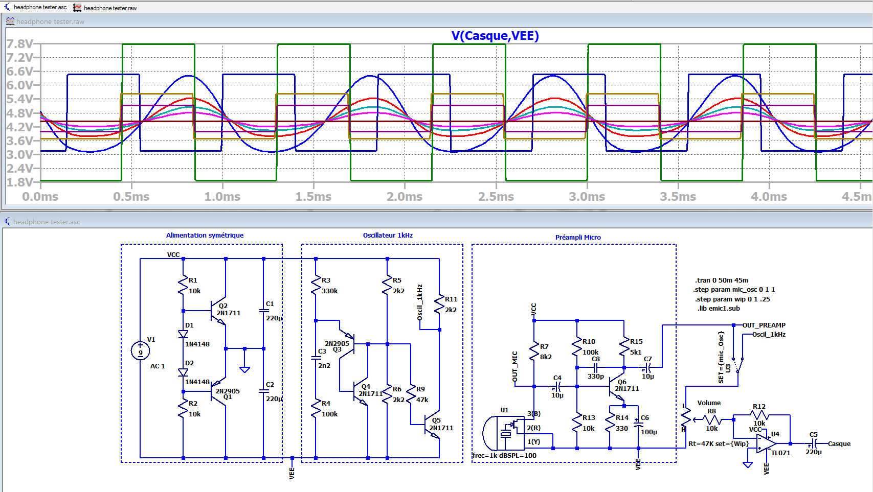

Une version à base de transistors et un un seul AOP TL071 ou équivalent, peu importe.
Bon, ça vaut ce que ça vaut mais ça a l’air de fonctionner.
Le seul bémol, c’est la valeur du niveau de pression sonore du micro. J’ai mis une valeur empirique de 100
La courbe regroupe la variation des 2 sources, micro et oscillateur.

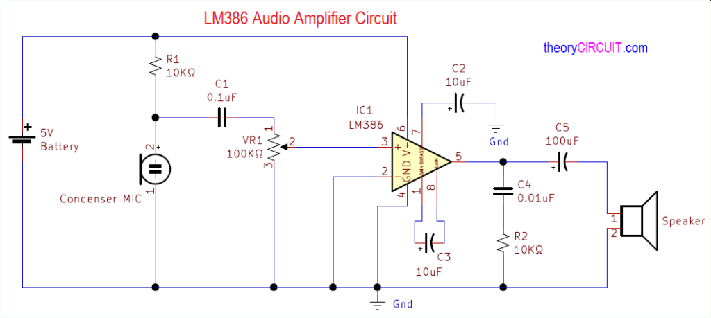

On pourrait aussi remplacer toute la partie droite du schéma (préamp micro et TL071) par un LM386 et ses composants connexes.
Il y a plétore d’exemples de schémas sut internet et il y a même des modules tout câblés.

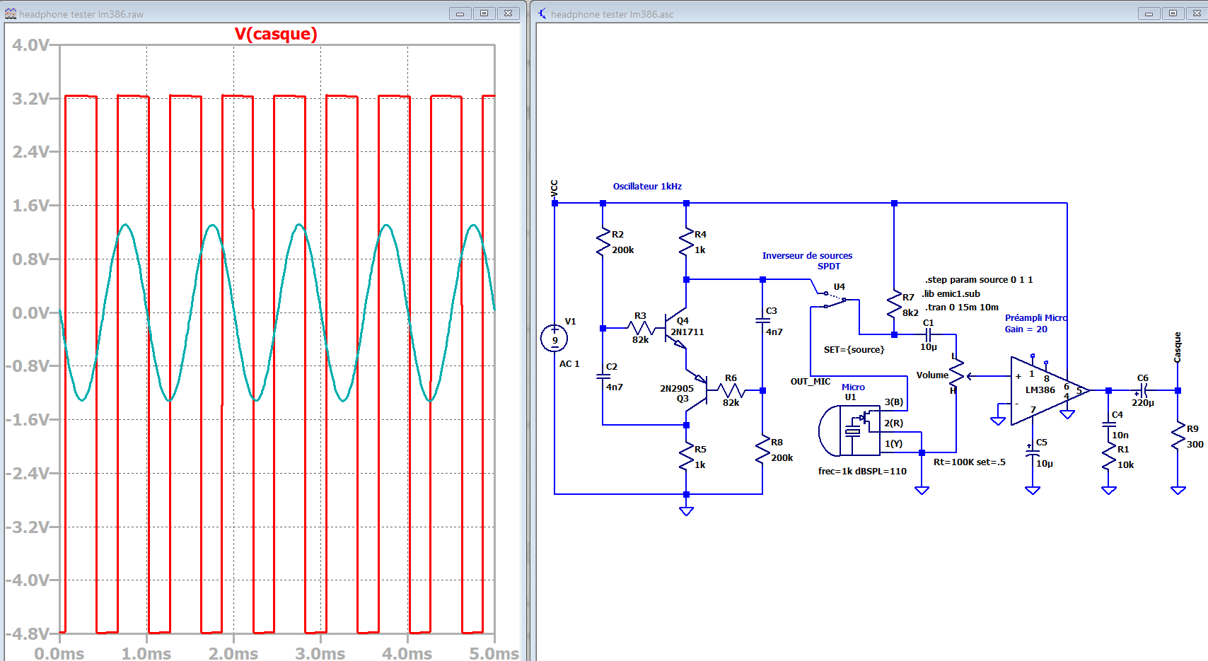

Une simulation avec un LM386. J’ai viré l’alimentation symétrique qui n’est plus nécessaire.
En fonction de la valeur de la pression acoustique de micro, il faudra retoucher le gain de LM386 (fixé ici à 20 pour une SPL de 110)
On commence même à légèrement saturer à volume maxi.
Nouvelle proposition allégée.
Le potentiomètre de volume est à mi-course.
Et maintenant tu remplaces le multivibrateur par un UJT pour encore gagner des composants :rofl:
