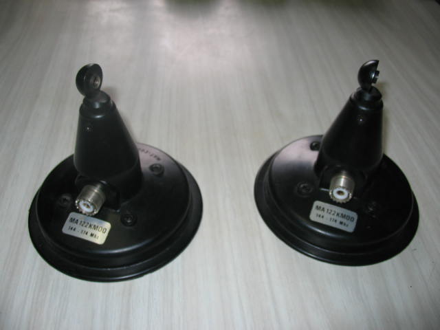

en faisant le point sur mes antennes " exotiques " , j’ ai retrouvé :
  • un fouet AM " TONNA " ( h = 1.58 m ) avec boule plastique de protection au sommet , et embase pour deux dipoles croisés FM , sortie coax 75 Ohms. ( mais où sont passés les dipoles ??? )
  • deux embases magnétiques ( voir photo ) , embases pour PL259 marquées MA122KM00 - 144 - 174 MHz, sans les fouets orientables.
  • un " monopole :unamused: " rigide ( diam 2cm - l=1.20 m ) , gainé, marque kathrein fréq 406 - 430 MHz .
Les 2 embases magnétiques (Jaybeam) devraient être surmontées d’une antenne fouet avec une bobine rigide à la base pour résonner en 5/8 lambda. Gain théorique 4,15 dBi (soit 2 dB sur un 1/4 d’onde) avec un bon plan de masse mais c’est contesté en pratique.

  • les fouets des embases magnétiques ont disparu ! :confused:
est ce que les embases peuvent s’ utiliser en 27 MHz , en rajoutant un fouet " ad hoc " , ou y a t ‹ il un circuit d › accord dans le pied , non adapté au 27 MHz ??

Sur le plan théorique oui car à ma connaissance il n’y a qu’une simple connexion avec la PL259 dans la base. Il suffit d’ouvrir pour voir mais cela m’étonnerait car ces antennes étaient conçues pour fonctionner de 140 à 175 MHz simplement en recoupant le fouet à la pince coupante. Sur le plan pratique c’est pas gagné, car une antenne CB est nettement plus longue (si on veut un minimum de rayonnement), de l’ordre de 2,5 m en 1/4 d’onde. Sa prise au vent est donc beaucoup plus importante, et la base magnétique risque de se décoller donc de blesser un passant ou d’abîmer le véhicule. Par ailleurs monter un fouet CB sur le toit du véhicule ou la soute à bagages fera que le fouet va s’escrimer avec les fils électriques EDF, les portes de garage ou les ponts. Par contre pour travailler en mobile arrêté, pourquoi pas, en sachant quand même que le rendement d’antennes mobiles courtes ne dépasse généralement pas 8 à 10 %, le reste étant destiné à chauffer les résistances de perte (le plan de sol est généralement mauvais, et sa connexion à la base de l’antenne assez selfique).
