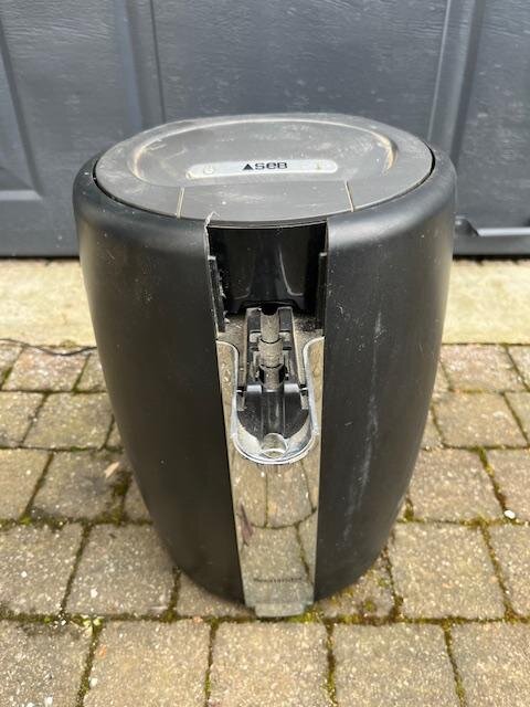

En fait je suis sur la réparation de ma tireuse à bière beertender de marque Seb dont la led verte indiquant la bonne t° s’est éteinte mais quand je m’en suis aperçu, le fût était encore bien frais et ruisselait encore de condensation, je l’ai débranchée et rebranchée et la led s’allumait un très bref instant et j’ai laissé dans l’état en souhaitant que la led redevienne vert…
Le lendemain matin en entrant dans la cuisine j’ai eu l’impression de sentir une odeur de composant grillé mais sans certitude par contre la led Marche/Arrêt clignotait ainsi que celle de la température et le ventilateur tournait plus que d’habitude et plus de froid.

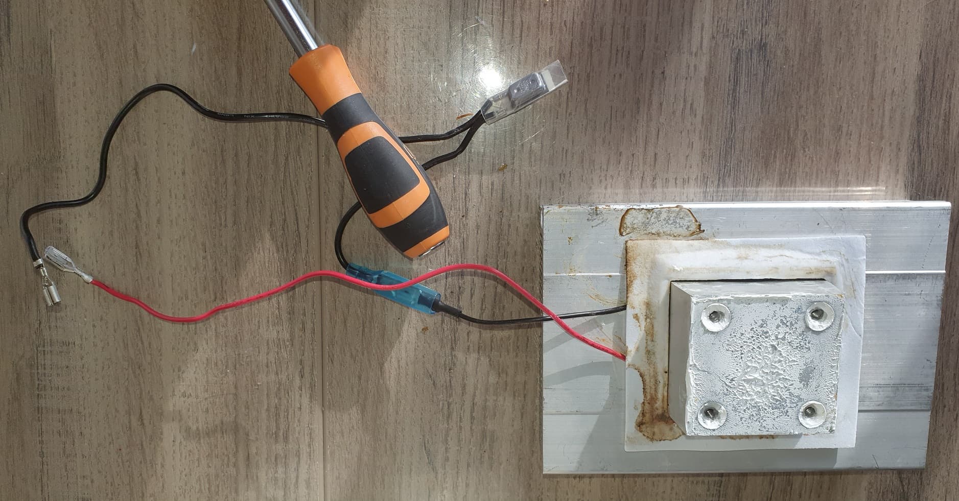

J’ai démonté et nettoyé le module pelletier et remis de la pâte thermique qui avait presque disparue.

En alimentant le module peltier directement est-ce qu’il a bien un côté froid ?
attention un module peltier s’alimente en courant , sa R interne variant fortement avec la T°

J’ai bien une tension de 12,67V sur les cosses du module pelletier déconnecté…j’ai bien peur que le module qui doit faire du froid a eu un coup de chaud !!!

mesure le courant qui circule dans le module , cela te dira si’il consomme
s’il ne consomme pas il est coupé donc HS
Je l’ai fait et pas mis dans mon message, la consommation est de plus de 5A.
mais il y a une sonde aussi sur ce module.
s’il consomme il fait du froid d’un cote et du chaud de l’autre
et cela dépends du sens de circulation du courant
verifie qu’il est correctement ventilé du cote chaud et que le contact thermique cote chaud et froid est bien assure

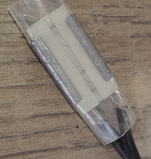

Quel est ce composant noté C17 AM 020A 5 plaqué sur le radiateur du module pelletier ?
Bonjour!
Sonde de température.
(CTN, ou CTP).
En fait elle est 0 Ohm à température ambiante
Et en refroidissant?
Ca peut aussi être une protection thermique, si la régulation se bloque vers le bas.
donc thermostat qui doit s’ouvrir si trop chaud
020 cela serait un 65°C
Je l’avais mis de l’autre côté du Pelletier… :grinning:
Je viens de tester avec un sèche cheveux le contact reste fermé pareil avec une boite sortant du congel
il est cote chaud du peltier ?
il met en marche le ventilateur ?
Il est en série dans la ligne - du module pelletier et placé coté ailettes du radiateur, le ventilateur est indépendant et a sa propre alim.
