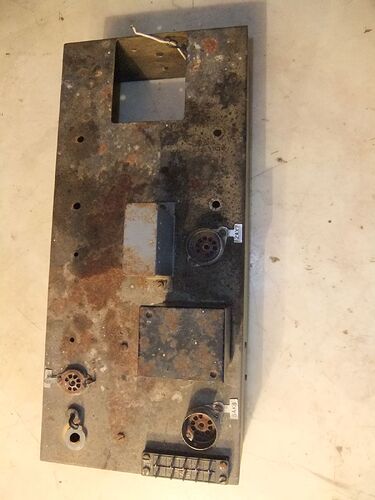

Bonjours
Cette pièce qui fait partie d’un ensemble sur un petit châssis fait office de quartz
Je n’avais encore jamais vu ça , bien que j’en avais déjà entendu parler
Le principe est simple , c’est un diapason avec une bobine sur chaque branche , la première excite le diapason et la seconde recueille le signal
La fréquence de résonance du diapason à le même rôle que celle d’un quartz
Le diapason est monté entre l’anode et la grille du circuit oscillateur
J’ai un peu tout démonté pour nettoyer et repeindre le châssis qui est bien sale
Par contre dessous il n’a pas souffert

Le montage à diapason fonctionne , je l’ai vérifié avant le démontage pour la peinture
Après l’oscillateur , il y a un doubleur de fréquence
J’ai donc deux fréquences parfaitement stables et en phase

J’avais trouvé un belino mais malheureusement il avait été « vidé » de ses entrailles
Il ne restait que ce châssis
Autrement je l’aurais gardé et remis en état , surtout qu’il y avait une belle mécanique dedans
Les fréquences servent d’une part à synchroniser l’émetteur et le récepteur et à déclencher la lecture ligne par ligne et la rotation du tambour
Un peu comme une télé mais qui balaye très doucement
