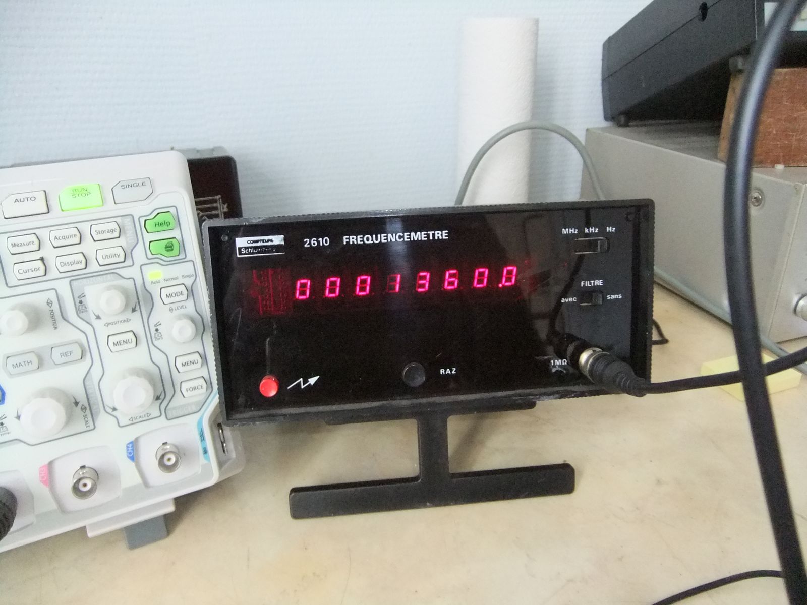

Quand tu a mesuré la fréquence du diapason , à-tu pensé à faire la mesure à 20° ?
Une différence de Tp fait varier la longueur des bras et donc la fréquence

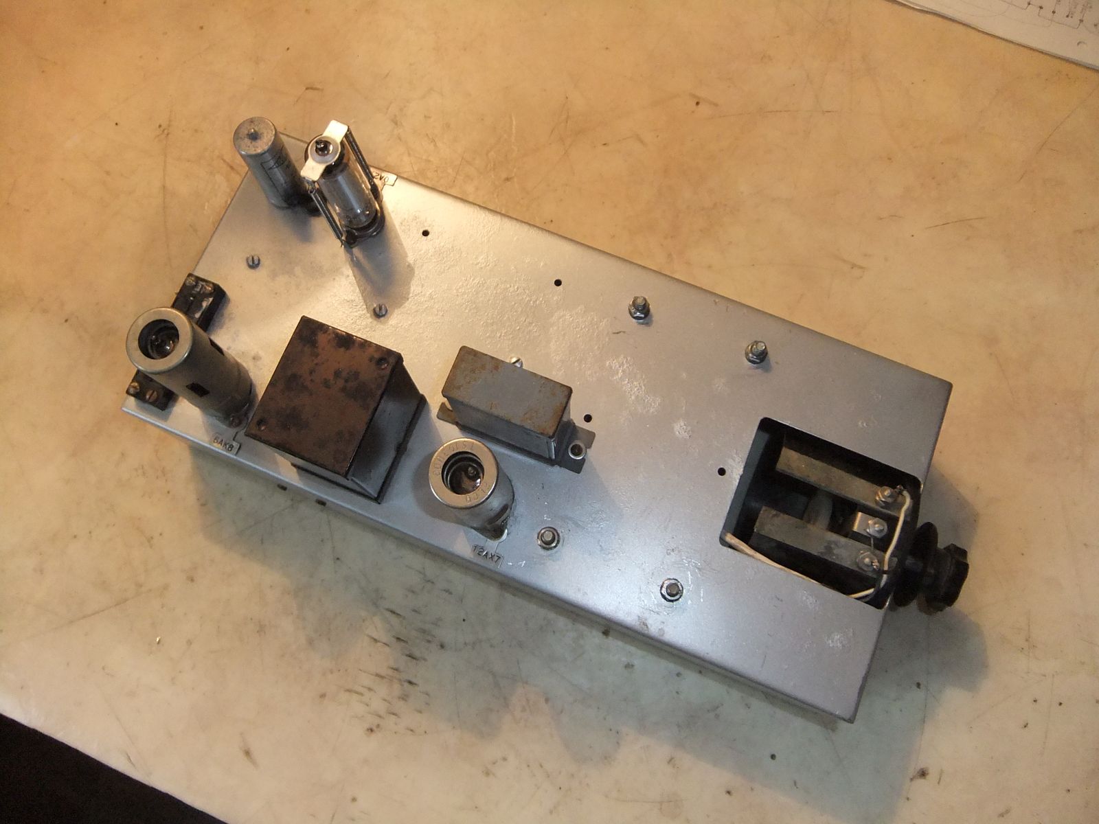

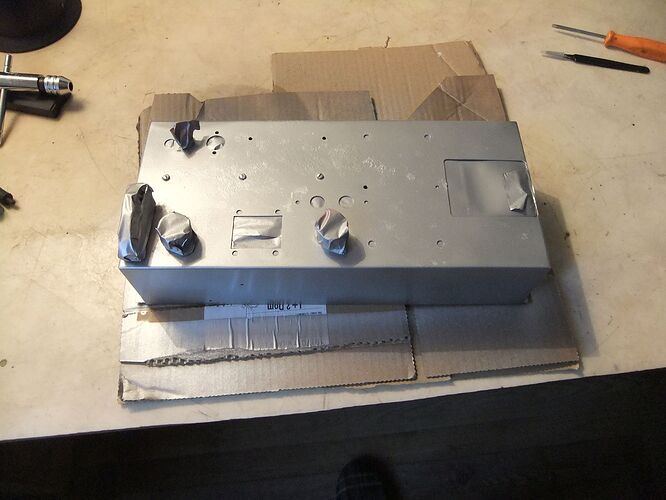

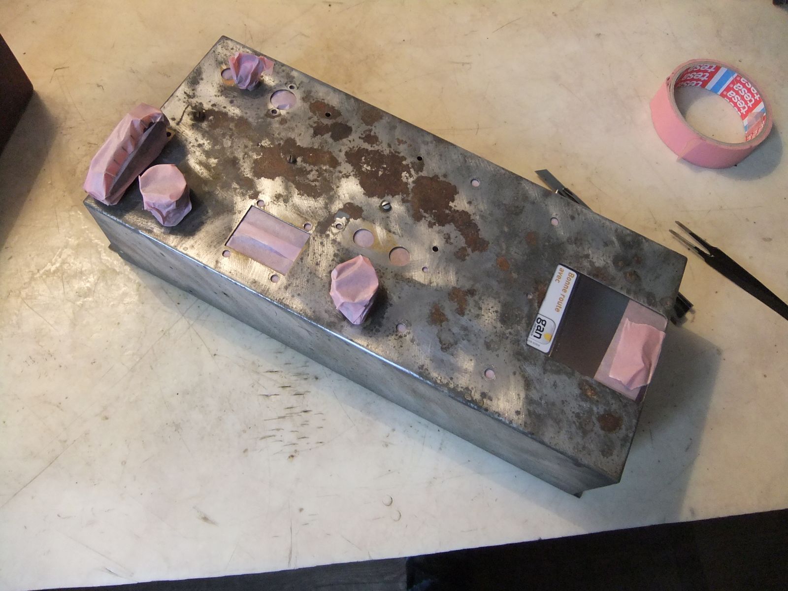

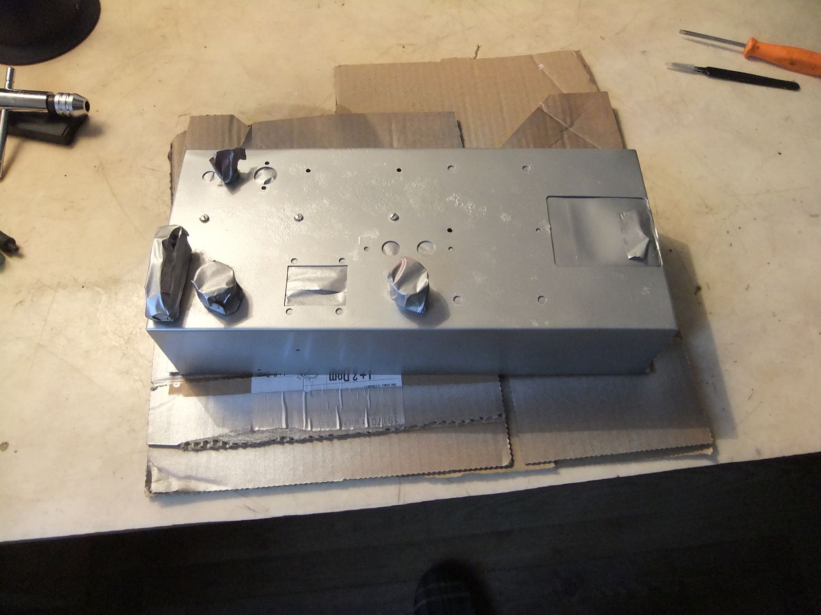

Aujourd’hui , puisque pour une fois il ne pleut pas , j’ai repeint le châssis

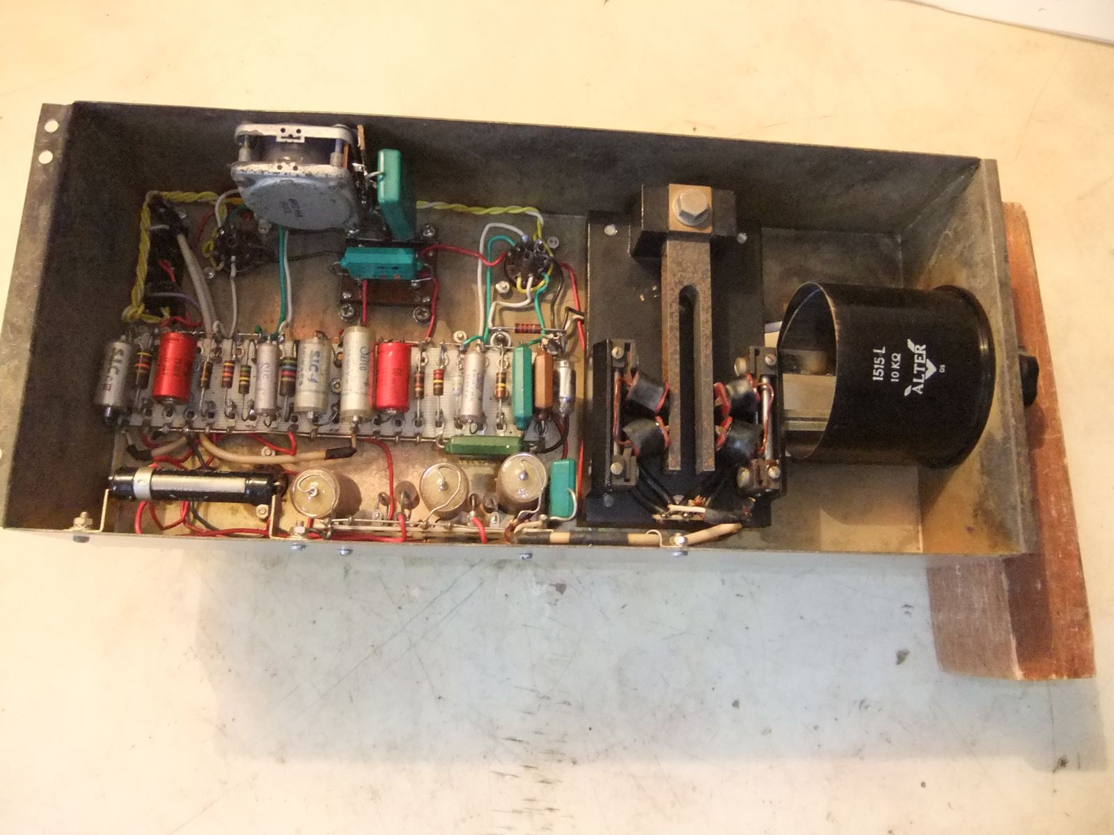

Après un bon brossage énergique ( et encore , tout n’est pas parti )
Avant :

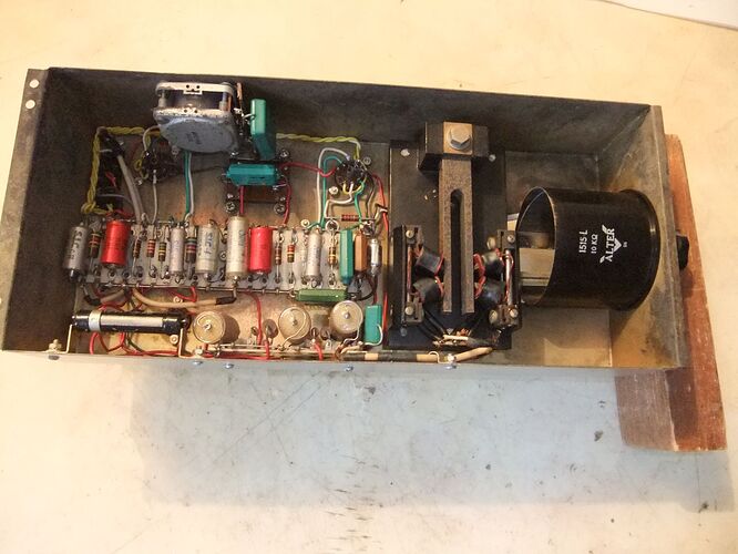

Et après :
Maintenant , remonter tout ce que j’ai enlevé

On était à la tempé ambiante, me rappelle plus si été ou hiver…
mais on n’a pas poursuivi, et il s’en sert toujours, je pense que même un tiers de hertz ne devrait pas être audible, la dérive des tympans ou des cordes vocales doit être plus importante que ça !
Tout est remonté
Juste les 4 silentbloc du diapason que j’ai du changer
et bien sur le taraudage était à un ancien pas et j’ai du re-tarauder au pas de 5 métrique pour monter les neufs
J’ai aussi changer le support de l’0A2 qui était bien oxydé
Juste deux soudures

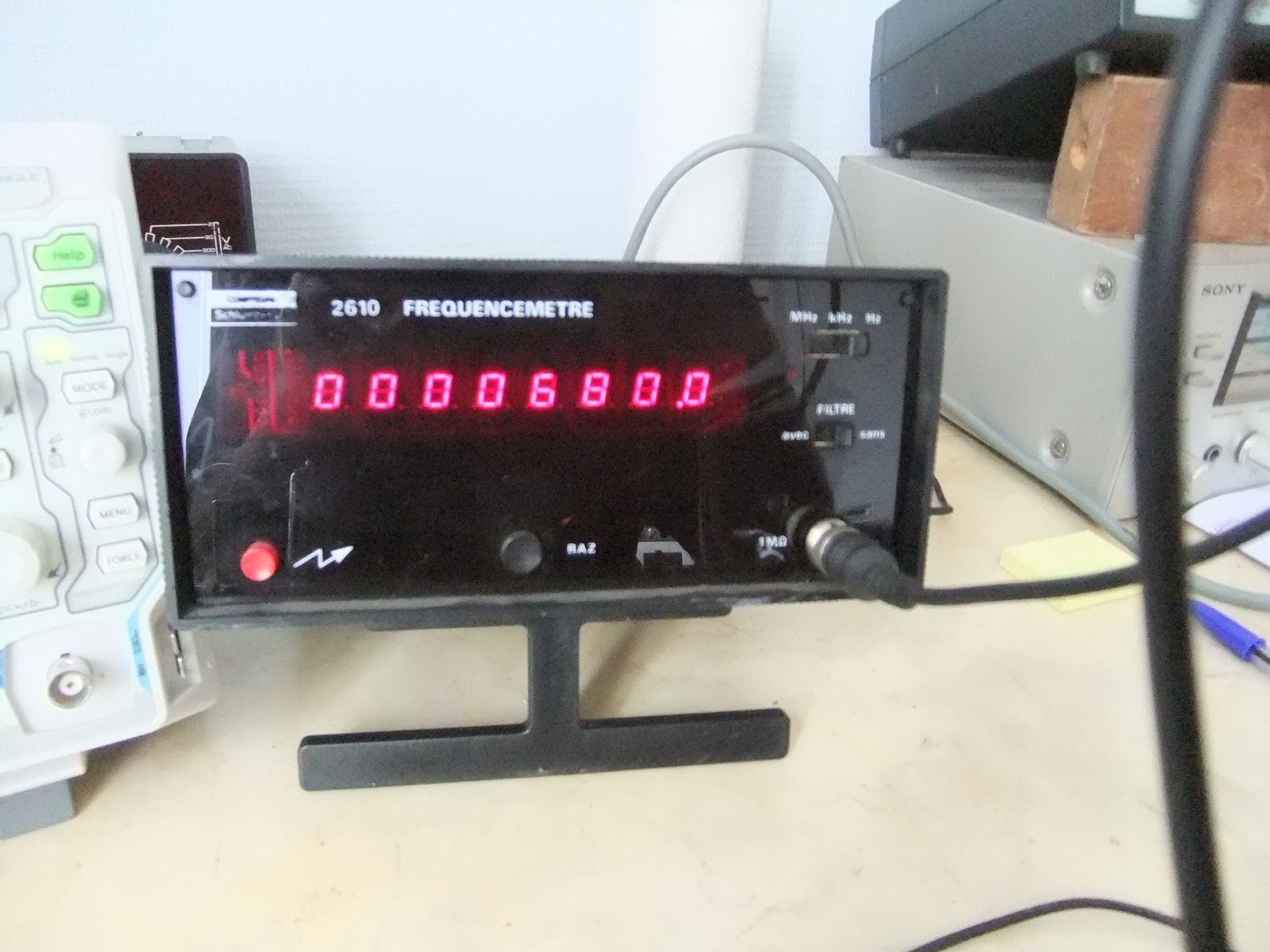

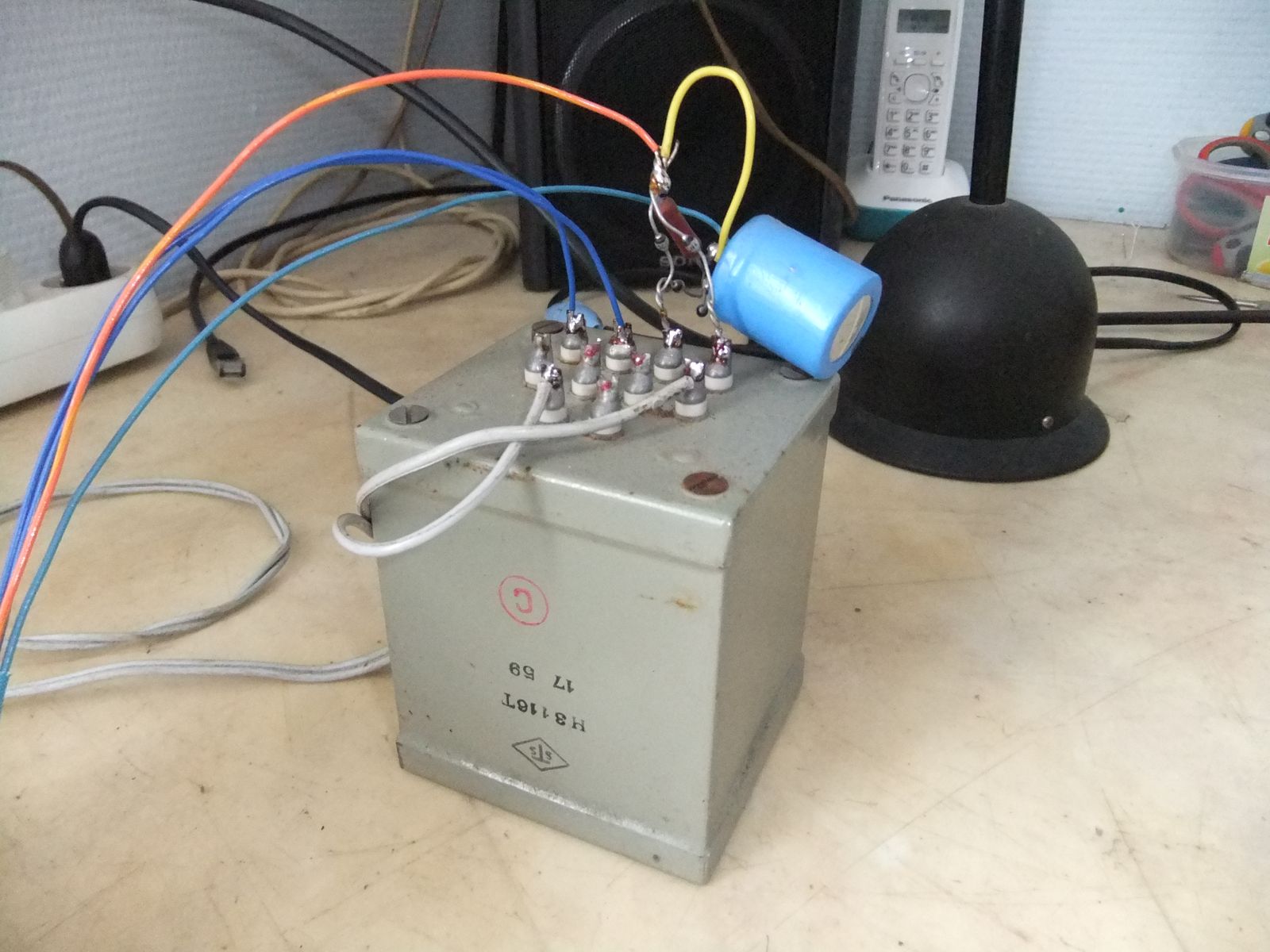

J’ai monté une petite alimentation vraiment sommaire ( avec des 1N5061 )
Elle me donne 183 volts et 6,3 volts

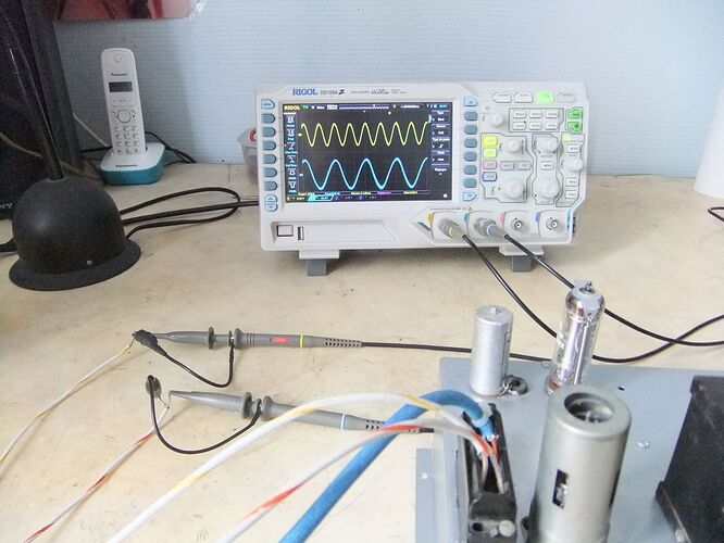

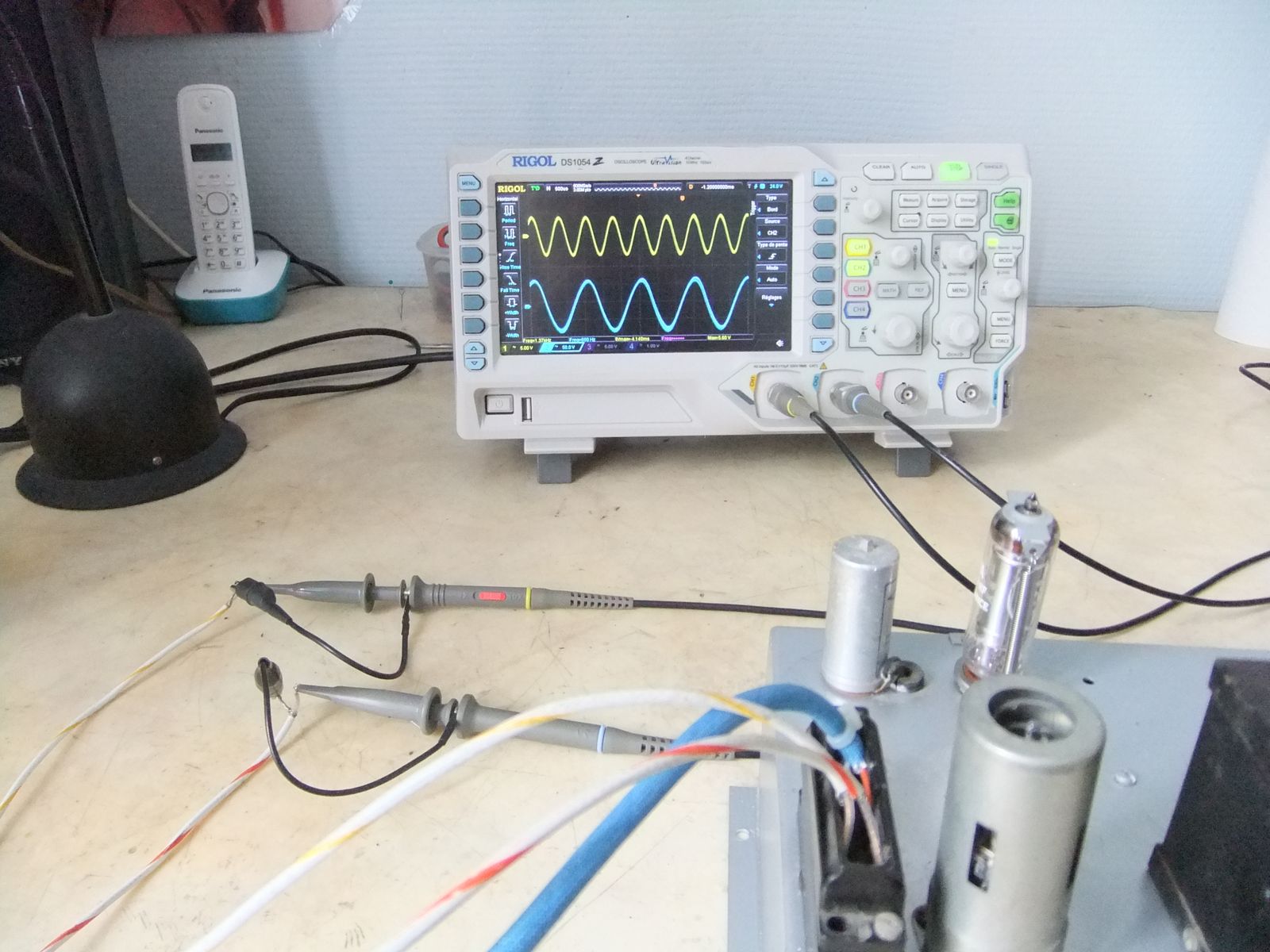

J’ai mes deux sinusoïdes bien en phase
Quand aux deux fréquences , elles sont d’une très bonne précision et stabilité
Et voilà
Je ne sais pas trop à quoi ça va me servir mais j’ai passé un bon moment
